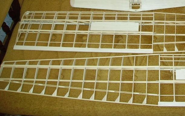

Odkurzyłem swoją wielką "Srokę" i zastanawiam się czy nie przerobić napędu hamulców aerodynamicznych serwami osobno w każdym płacie. Czy nasze mikro serwo stosowane w modelach "easy" da sobie radę z hamulcem płytowym (stawianym w pion na górnym płacie) o wymiarach 400 mm X 60 mm? Obecne rozwiązanie to napęd jednym 5 kilogramowym serwem Tower Pro za pomocą sprzęgiełek w miejscu łączenia płata. Przez to jest kiepska regulacja. Zawsze jedna płyta hamulca nie domyka się. Poza tym serwo musi cały czas pracować aby nie wyssało hamulca. To serwo może zeżreć niepotrzebnie prąd dla innych serw. Jednym słowem porażka. Na razie płyty są zaklejone taśmą. Jak połączyć dwa serwa z odbiornikiem aby pracowały jednakowo i nie zabrakło kanałów?
W tym to jestem zielony jak trawa na wiosnę.
To chyba się wyklucza. Możliwości są dwie:
* Kabel Y
* Osobny kanał
Jeśli serwa są jednakowe, to teoretycznie będą tak samo działać na kablu Y - ale gwarancji nie ma w zasadzie.
Osobny kanał daje opcję konfiguracji różnic centrowania / prędkości serw - no ale traci się kanał.
Chyba, że istnieją jakieś urządzenia typu sekwencery lub coś innego co zapewnia kontrolę serwa bądź jego prędkość... nie wiem nie używałem nigdy.
Stosowałem kabel Y na lotki oraz klapy w modelach i zawsze udawało mi się osiągnąć jednakowe wychylenia. Istotne jest aby serwa i ich położenia były takie same. Dźwignie też muszą mieć takie same wymiary (odległości od środków obrotu). Dodatkowo przynajmniej na jednym popychaczu trzeba zrobić regulację długości.
Ustawiając pozycję zamkniętą na jednym hamulcu, drugi wyregulujesz długością popychacza.
Czy nasze mikro serwo stosowane w modelach "easy" da sobie radę z hamulcem płytowym... Poza tym serwo musi cały czas pracować aby nie wyssało hamulca.
Dla pewności, zastosowałbym serwo wielkości mini. Kika gram cięższe, niewiele większe wymiary a dysponuje połową momentu co Twoje obecne serwo. Aby serwo nie było cały czas obciążone, możesz tak wykonać napęd aby w pozycji zamkniętej ramię serwa było jak najbardziej równoległe do popychacza.
