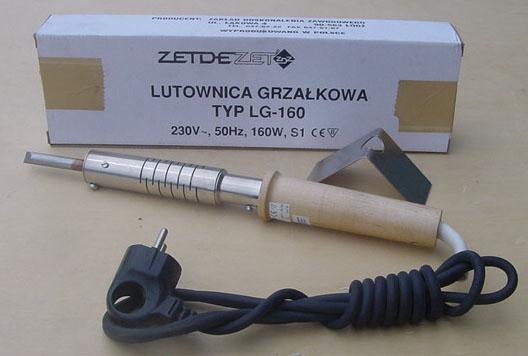

lipole to nie jest czarna magia lutowanie jak każde inne tylko nie lutownicą z biedronki za 5,99 dzieliłem i składałem pakiety od 360mAh do 5000mAh
osobiście używam podobnej do tej
75010.jpg [ 36.47 KiB | Przeglądany 15620 razy ]
pewnie ma więcej lat niż ja ale lutuje się super i nie rozgrzewa niepotrzebnie cel

Generalnie opis dla młodzieży (stażem) miał być :) wolałem przestrzec przed grzebaniem w lipolach :)
A lutownica - no właśnie taka ma być - im większa tym lepsza :)

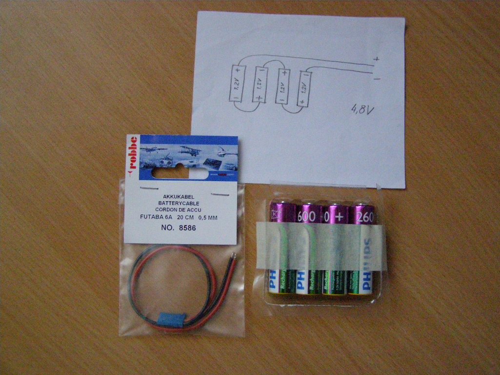

Przeczytałem tekst o lutowaniu uważnie i tak naprawdę zwątpiłem w to lutowanie.Pchać do modelu latającego coś, co do końca nie jest pewne jest mocno ryzykowne.Przydałoby się więcej szczegółów typu: blaszka miedziana-grubość,szerokość,kształt itp. Określenie "połączenie kablem" też jest mało precyzyjne.Jaki kabel? Wysoko prądowy, średnica , z koszulką czy bez, siatka ekranowa itp.
Ja wywnioskowałem jedynie to,że ma być mocna lutownica,bardzo krótki czas lutowania i dobra pasta lutownicza ( ta do hydrauliki). Kwasu solnego nie wolno używać? Chcę polutować pakiet do odbiornika z ogniw NiMh i stąd te pytania.Może ktoś pochwali się polutowanym domowym sposobem pakietem.Mam coś takiego do zmajstrowania.
P8184039.JPG [ 155.52 KiB | Przeglądany 15806 razy ]
Pytanie do fachowców. Jak zamontować dodatkowe zasilanie odbiornika (zdublowane) gdy np to pierwsze zacznie padać? Czy w ogóle jest to możliwe?

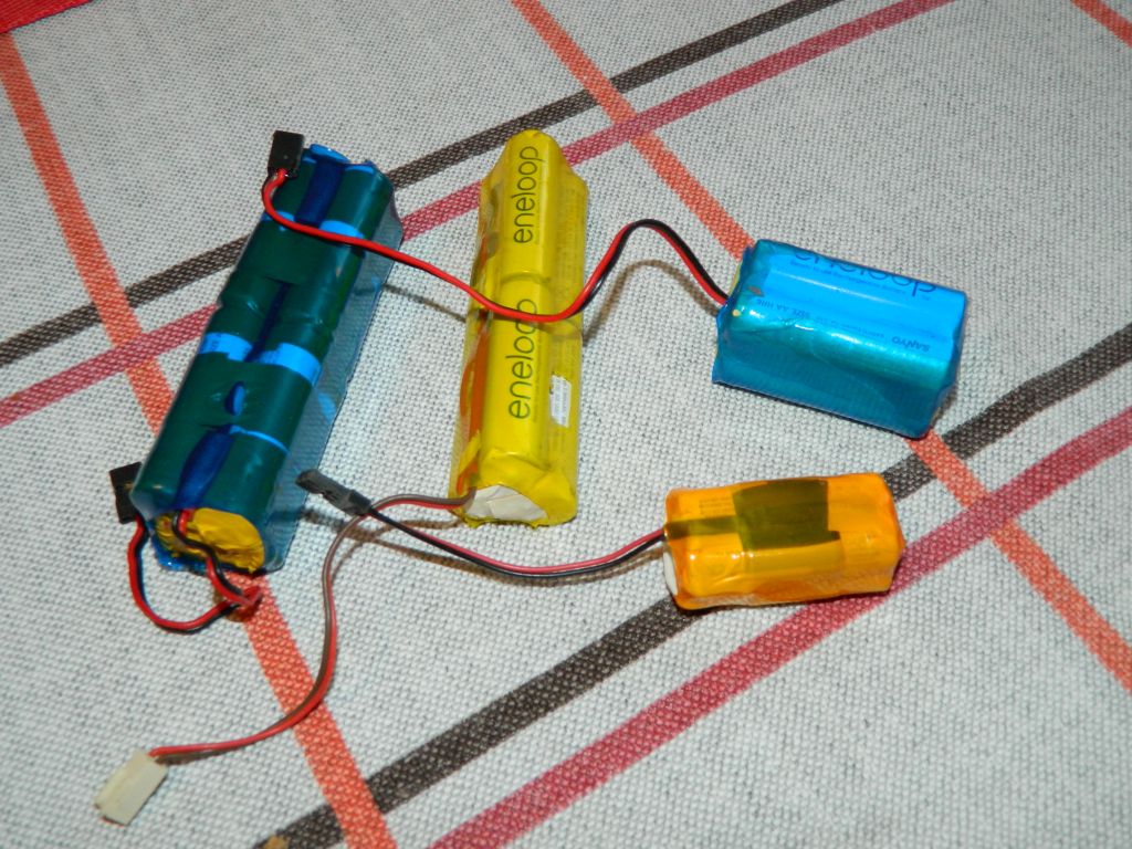

Nic bardziej mylnego, Mirek. Sposób jest dobry i sprawdzony. Takiej metody używam w swoich pakietach i nigdy mnie nie zawiodły. No raz zawiodła :( .... jak połączyłem ogniwa blaszkami miedzianymi. Właśnie, podczas twardszego lądowania, blaszka się "odlutowała" i było po lataniu. Dlatego stosuję kabelki....jakie? Ano takie jakie są we wiązkach w starych komputerach. Nie wiem jaki to przekrój, ale spokojnie wystarczają i nie mam już kłopotów z zasilaniem. Kabelki nie są "na sztywno" przylutowane do ogniw, które mają , powiedzmy, ruch. Poniżej zdjęcie moich pakietów, wyprodukowanymi w domu, ogniwa Eneloop, moim zdaniem bardzo dobre. Pakiety ze zdjęcia non stop pracują i są sprawne. Co do dodatkowego zasilania, nie wiem.....nie stosuję.
