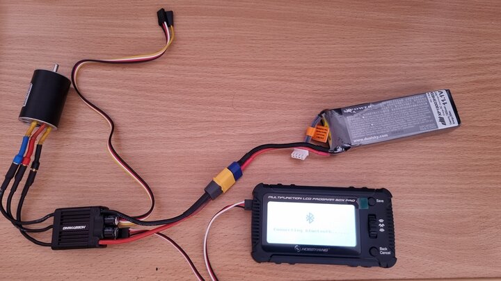

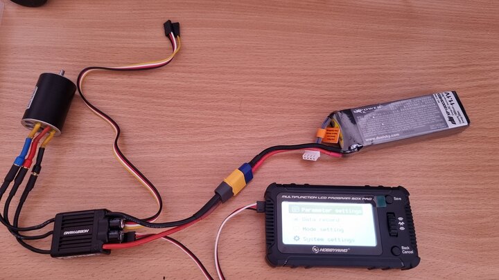

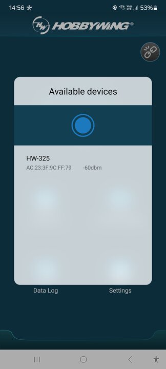

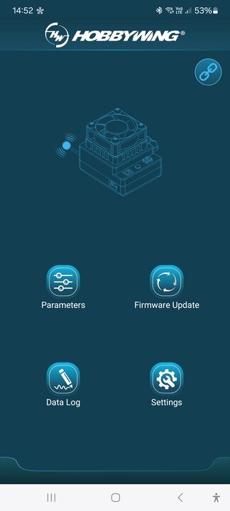

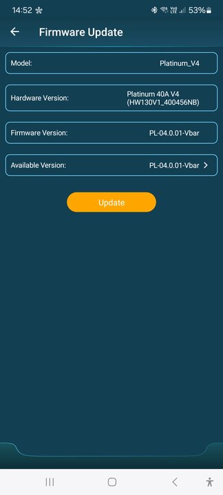

Mając programator można ustawić wszystkie parametry z pomocą kilku przycisków lub połączyć się z jego pomocą z telefonem i odpowiednią, darmową aplikacją Hobbywing.
Aplikacja jest intuicyjna, prosta w użyciu, połączenie z regulatorami jest całkowicie bezproblemowe. Z pomocą programatora i aplkacji można poza zmianą ustawień zaktualizować firmware tak ESC jak i samego programatora.

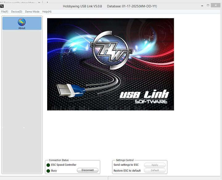

Mając programator można do niego podłączyć komputer przez USB i z jego pomocą programować ustawienia ESC ale to już chyba przerost formy nad treścią. No ale jest taka możliwość.

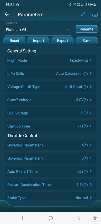

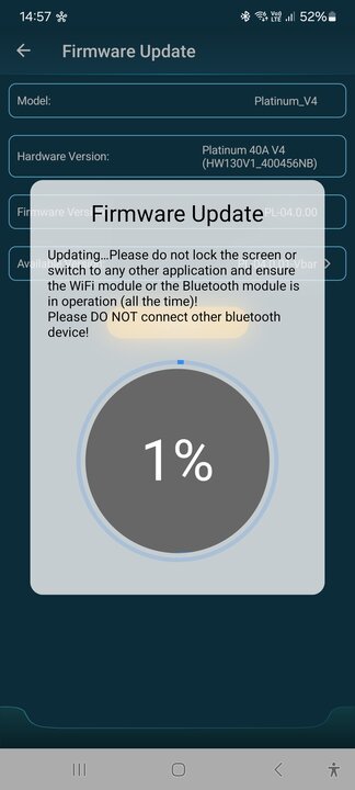

Na zdjęciach i screenach pokazałem wygląd aplikacji, programatora. Na jednym z nich widać początek aktualizacji regulatora.
