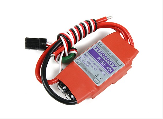

Posiadam regulator jak w tytule:
01.jpg [ 38.89 KiB | Przeglądany 33107 razy ]
W trakcie pracy przy włączaniu napędu silnik pracuje w taki sposób:
Odłączenie zasilania i ponowne podłączenie rozwiązuje problem ale nie zrobię tego w powietrzu ;)
Dawniej działo się to bardzo sporadycznie, ostatnio zbyt często :x Problem występował na rożnych silnikach, prąd płynący przez regulator to max. 35A.
Czy ktoś spotkał się z podobnym przypadkiem? Jaka jest tego przyczyna i czy można naprawić regulator?

Zmień Timming. Mam ten regler i nie miałem takiego przypadku, to samo z Sentry. Oba działają bez zarzutu.

Nadmienię tylko iż problem praktycznie nigdy nie pojawił się podczas załączenia zasilania. Jedynie po kolejnym już uruchomieniu silnika w powietrzu, co powodowało sytuacje awaryjne dla motoszybowca :|

Nie przegrzewasz silnika czasami? Neodymy w wysokich temperaturach tracą swoje właściwości.

Spróbuj raz jeszcze podpiąć do karty programującej i od nowa zaprogramuj regulator ;)
Wydaje mi się że hamulec trzyma.
Wyłącz hamulec i sprawdź czy objawy są podobne.

Aby jaśniej opisać problem:
Napęd zamontowany w motoszybowcu. Silnik po załączeniu zasilania pracuje normalnie (włącza się i wyłącza). Zdarza się jednak, że przy np. dziesiątej/dwudziestej próbie załączenia silnika pracuje on jak na filmiku.
slawekmod pisze:
Zdarzyło się to też na nowym silniku, który nie był przegrzany. Jeden raz nawet zdarzyła się taka sytuacja na zimnym silniku, od razu po podłączeniu zasilania.
kakabe pisze:
Problem występuje bardzo nieregularnie. Jeśli wyłączę hamulec, musiałbym zrobić kilka (kilkanaście) lotów aby sprawdzić czy pomogło. Ale wtedy łopaty śmigła nie złożą się... Oczywiście jest to do zrobienia ale może ktoś miał już podobną awarię i pewien jest przyczyny?

Przeprogramuj regler, sprawdź ustawienia reglera. Wygląda jakby jedna faza zdychała. Gdyby regler się pogubił to mogło by się zakończyć jego spektakularnym usmażeniem. Sprawdź na innym timmingu. Przecież to nie jest skomplikowane.

Ja mam podobnie na Plush25A, gdy za ostro dodam gazu.
