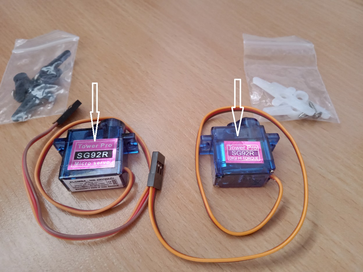

Moja naiwność walnęła mnie po kieszeni :( . Niewielka suma, ale niesmak pozostał. Kupiłem kiedyś większą ilość serw SG92R po promocji. Ot tak, na zapas. Nie pamiętam w jakim sklepie internetowym. Starcza niepamięć! :oops: Podczas instalacji w modelach zauważyłem , że coś z nimi jest nie tak. Sześć sztuk wylądowało w koszu. Blokowały się lub nie dały się obrócić. Co za g….! :x Przyjrzałem się im uważnie. Kurde! To chyba jakaś podróbka.

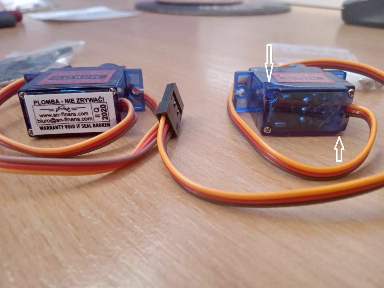

Porównałem z tymi prawidłowo działającymi. Wielkością obudowy niby takie same ale… ( fotka trochę zniekształca).
Inna naklejka, brak śrubek w obudowie od spodu. Dźwignie koloru białego nie pasują do wersji z czarnymi dźwigniami. Totalna lipa! Te właściwe mają naklejkę gwarancyjną pod spodem. Co o tym sądzicie?
Koledzy ratunku! Gdzie i w jakim sklepie kupować te serwa aby się ponownie nie wk….ć!
To nie pierwszy raz się naciąłem na zakupach w internetowych sklepach modelarskich. Raz dostałem źle pocięte listewki (słoje w poprzek! ha, ha! :lol: ) , balsę popękaną o konsystencji waty , złe wtyki itp.
Zazwyczaj nigdy nie reklamowałem. Kończyło się jedynie przekleństwem.

Ja z reguły kupowałem ten zestaw zawsze: https://modelemax.pl/pl/serwa-tower-pro ... jazestaw-5
Choć ostatnią partię brałem u Radka... i też mnie zaskoczył, że ma oddzielnie oryginalne i podróbki, swego czasu na sklepie były inne pozycje.
https://modelarski.com/kategoria-produk ... ro/page/2/
Nie wiem jak ma teraz, przy nie których jest napisane 'oryginalne' trzeba by się dowiedzieć...
Zawsze miałem z czarnymi dźwigniami i zero kłopotów z tymi serwami.

Dystrybucja z ali bądź bangood. Miałem to samo. Podrabiają już podróbki. Trzeba czytać bardzo dobrze opis, czasami piszą w aukcji że producentem nie jest np tower pro ale jakimś tam xyz i po tym można poznać mimo iż nalepka jest podobna.
