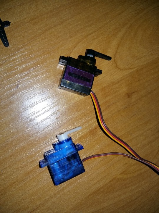

Wczoraj, po dłuższym okresie oczekiwania, odebrałem z poczty dwa serwa Tower Pro MG90S. Stwierdziłem że będą bardziej precyzyjne od SG90/HTX900 i mocniejsze. Oglądałem na yt różne filmy testów tych serw i trafiłem na film rosyjskiego modelarza który porównał to serwo z sg90 i tgy9025. Niestety MG 90S wypadło najgorzej w kwestii siły. Sprawdziłem to sam blokując po kolei dźwignię w obu serwach palcem i sterowałem jej ruchem z nadajnika. W TP opór był znacznie mniejszy.

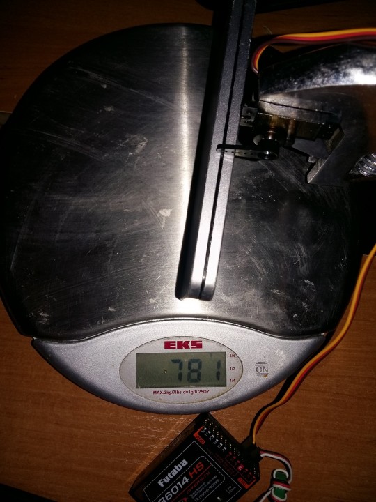

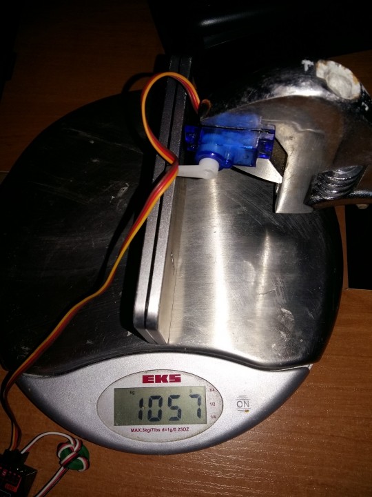

Ponieważ chciałem sprawdzić to dokładniej, zmontowałem na szybko prostą maszynę pomiarową i sprawdziłem tylko i wyłącznie siłę docisku tytułowych serw. MG90S wypadło blado. Siła docisku była mierzona wagą na ramieniu 14,5mm.

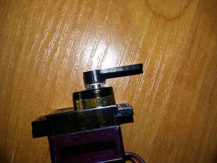

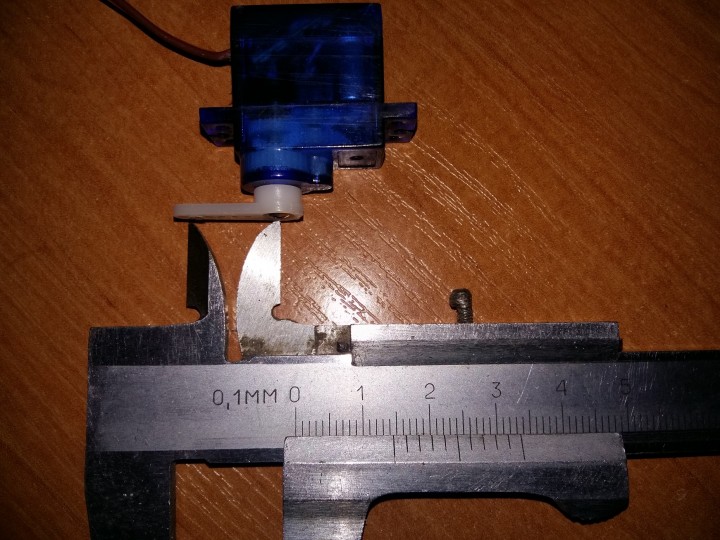

Dodatkowo w MG90 jest luz osiowy na trybie na którym osadzona jest dźwignia i cały tryb wraz z dźwignią wysuwa się o około 1mm. Zaletą serwa jest metalowa przekładnia MG90 jest ciut szybsze, więcej zalet nie widzę. Zobaczcie sami.

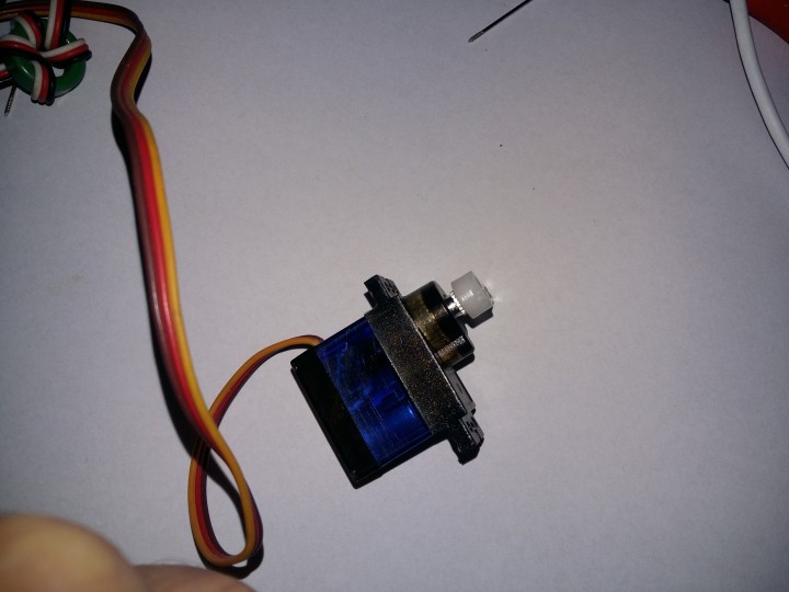

EDIT:Zrobiłem tak: wyciągnąłem przekładnię z MG i przeszczepiłem ją do SG/HXT. Wyjątek stanowi tryb bezpośrednio napędzany z silnika, musi pozostać plastikowy. Reszta jest wymieniona na metalowe z MG90. Również dekle: górny i dolny pochodzą z MG. W ten sposób mamy mocniejsze serwo z mocną przekładnią.
