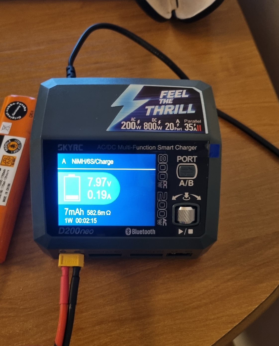

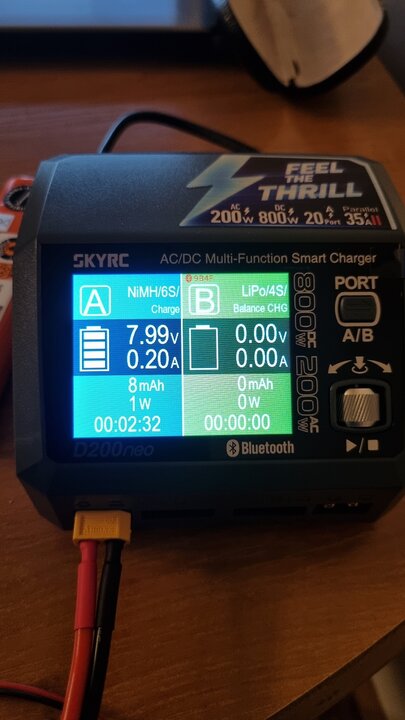

Parametrów nie będę przytaczał bo dokładniejsze opisy są w internecie. Tyle co warto powiedzieć to że ładowarka ma dwa porty ładowania z których można pociągnąć łącznie 800W przy jej zasilaniu z wydajnego prądowo źródła DC ( przez tylne złącze zasilanai DC) Jeżeli zasilamy ładowarkę z sieci 230V AC to maksymalna łączna moc ładowania wynosi 200W. Dla mnie wystarczająco dużo. Wyświetlacz jest co prawda kolorowy ale odstaje jakością od przyjętych w obecnych czasach standardów. Po prostu patrząc pod różnymi kątami na LCD zmieniają się kolory a także spada czytelność. Przypomina mi się pierwszy laptop którego używałem w połowie lat 90-tych CompacQ 286. Miał dokładnie ten sam problem tyle tylko że jego monitor był monochromatyczny. Nie ma tragedii ale za to 125Euro to mogli by już wsadzić jakiś lepszy LCD.
Druga toporna rzecz to pokrętło wyboru menu które dodatkowo się naciska w celu zatwierdzenia zmiany. Samo wciskanie wymaga trochę siły. Chociaż może jestem przewrażliwiony.
Ładowarka nie mierzy cały czas rezystancji wewnętrznej akumulatora, podaje ją tylko przy rozpoczęciu ładowania i ta wartość zostaje do samego końca. Jest w menu opcja żeby sprawdzić rezystancję wewnętrzną pakietu w dowolnym stanie ale nie ma opcji żeby mieć aktualne rezystancje podczas ładowania. Dodam że mam najnowszą wersję firmware.

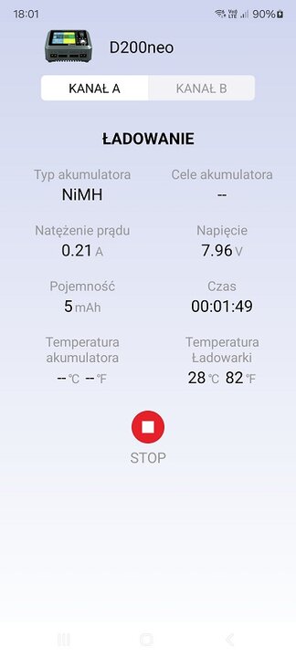

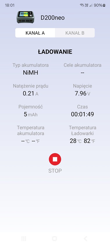

Ładowarka może być sterowana przez BT i pokazywać aktulany stan ładowania, można zmienić program ładowania, ustawienia samej ładowarki itp. Działa to nawet dobrze. Jedak aktywne połączenie BT czasami uniemożliwia jakąkolwiek zmianę pracy ładowarki z jej lokalnych przycisków!
