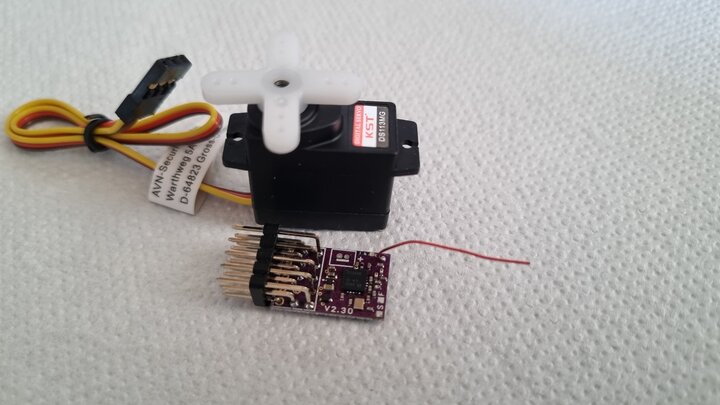

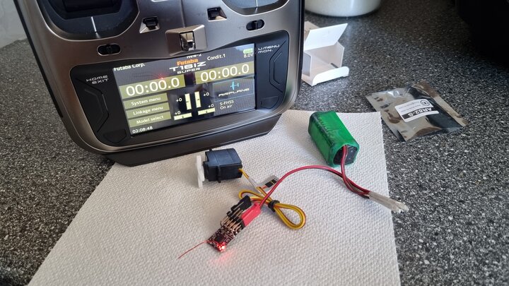

Zakupiłem na Ali mikro odbiornik. Ze zniżką lekko ponad 50PLN. Reklamowany jako działający z Futabą w standardzie S-FHSS. I faktycznie działa. Bindowanie jest proste, zajmuje 15 sekund. Nie wiem czy odbiornik ma programowalny F/S ale po wyłączeniu nadajnik a serwo gazu na 3 kanale zmienia położenie na wartość minimalną czyli minimalny gaz a reszta wraca do neutrum.
Być może programuje się to z poziomu nadajnika. Nie wiem, później się nad tym pochylę. Nie ma przypadłości odbiornika Corona która gubiła link położona tuż przy nadajniku. Jedyne co mi się nie podoba to antena zrobiona z cienkiego drutu, wymienię na linkę przy okazji.
Odbiornik jest mały i bardzo lekki, waży 1.9g. Dostępnych jest 7 wersji dla różnych protokołów transmisji. Zasięg teoretycznie do 300m, podobnie jak R2106 futaby. AR52 jest zrobiony na scalaku CC2500 i taki sam pewnie siedzi we wspomnianej futabie. Odbiornik przystosowany do latania przy "nodze" więc nie należy spodziewać się jakiś mega zasięgów.
