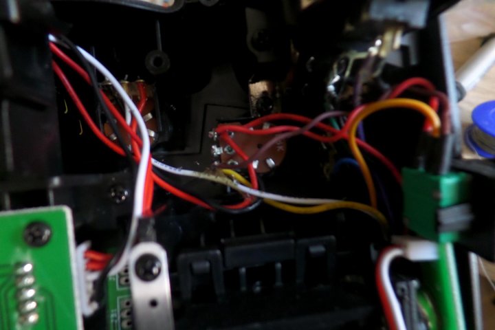

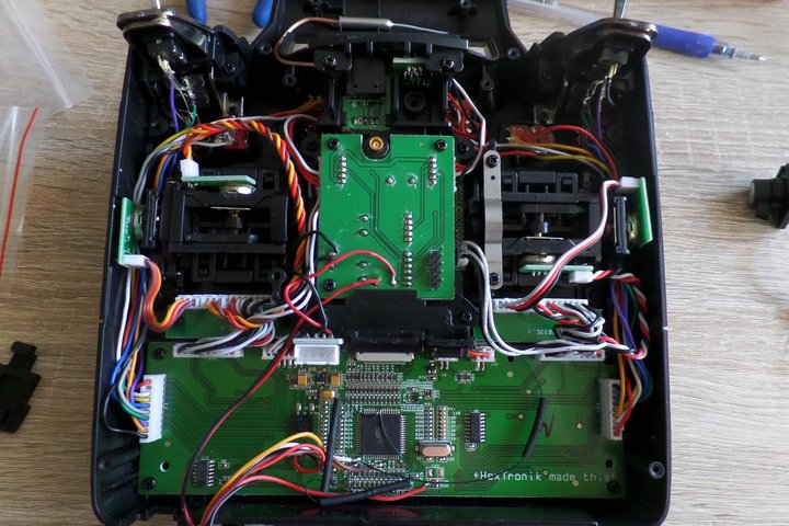

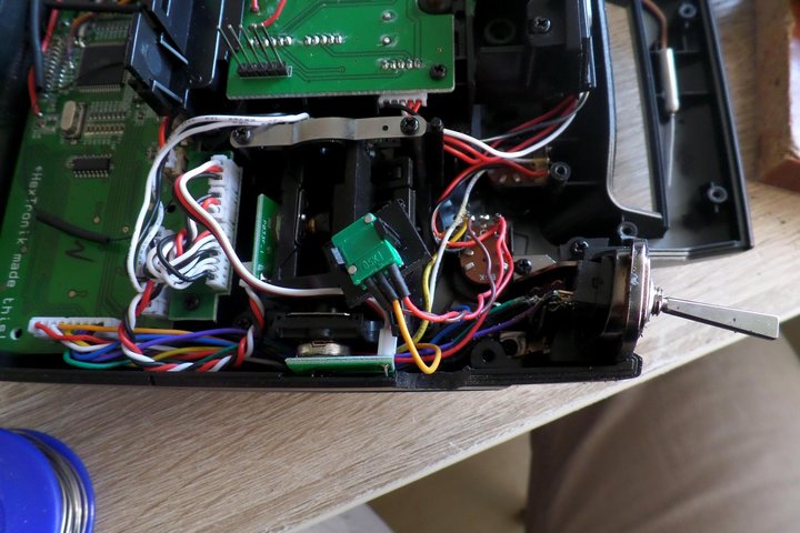

Zatem rozebrałem aparaturę (Te czarne przewody i koszulki na nich koło procka to moja modyfikacja na telemetrię).
SAM_4413_40.jpg [ 356.04 KiB | Przeglądany 9907 razy ]
Zbliżenie na miejsce w którym umiejscowić chcę slider
SAM_4414_40.jpg [ 273.97 KiB | Przeglądany 9907 razy ]

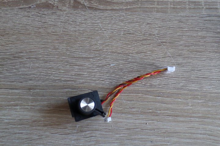

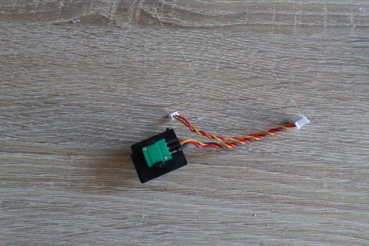

Slidery wyglądają tak:
SAM_4415_40.jpg [ 428.96 KiB | Przeglądany 9907 razy ]
SAM_4416_40.jpg [ 449.32 KiB | Przeglądany 9907 razy ]

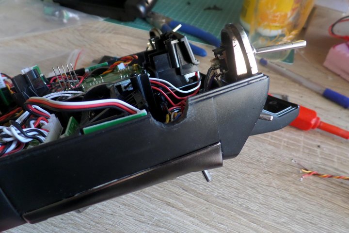

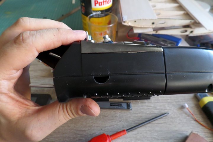

Zacząłem od wiercenia otworu w obu połówkach tak by slider się zmieścił ale nie był luźny.
Chcę aby obudowa lekko ściskała slider po skręceniu.
SAM_4417_40.jpg [ 188.05 KiB | Przeglądany 9907 razy ]
SAM_4418_40.jpg [ 244.16 KiB | Przeglądany 9907 razy ]

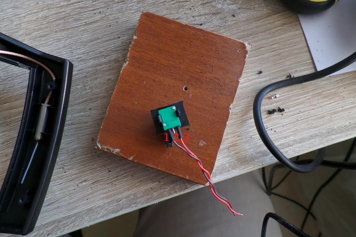

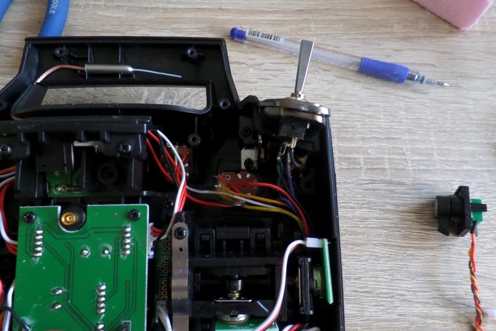

Następnie wy lutowałem środkowy przewód ze slidera.

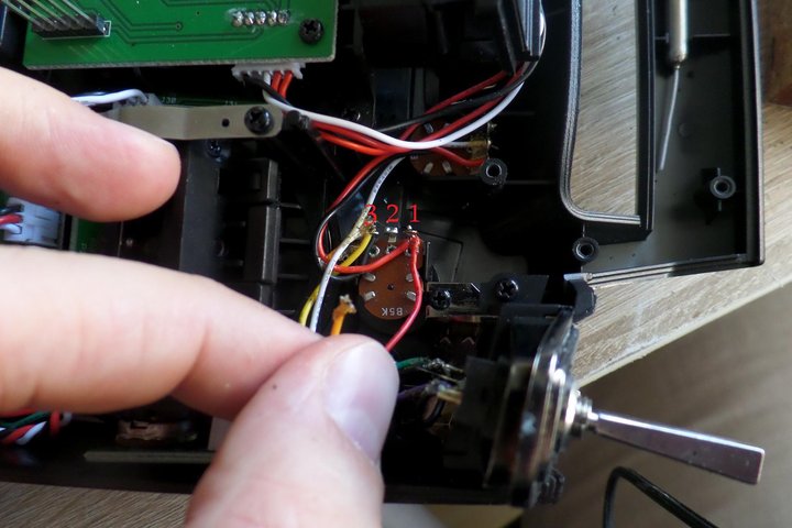

3 piny to kolejno: skrajny - suwak - skrajny. Piny skrajne przylutujemy do starego potencjometru a środkowy (suwak) podłączymy do slidera.
Opisałem piny na zdjęciach jako 123 i tak samo na starym potencjometrze.
SAM_4420_40.jpg [ 341.28 KiB | Przeglądany 9907 razy ]
SAM_4421_40.jpg [ 212.61 KiB | Przeglądany 9907 razy ]

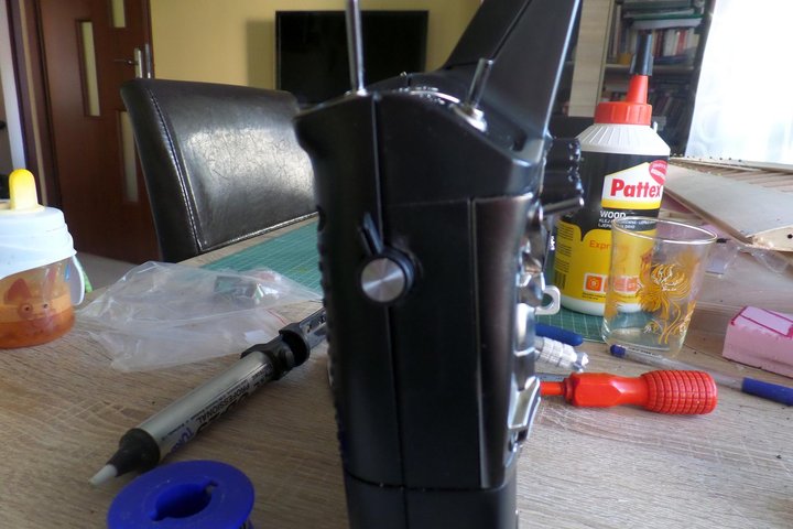

Tak, dokładnie tak samo, tylko slider jest z boku aparatury, przez co, mogę go używać do sterowania bez odrywania kciuków od drążków.
W zasadzie chodzi tylko o wygodę, dla mnie po tej zmianie, potencjometry nabrały w końcu sensu i używałem ich do klap lub klapolotek lub motylka.

Jak zmieniłem aparaturę z potencjometrami obrotowymi na boczne slider'y, byłem bardzo niezadowolony. Wydawało mi się, że nie widząc pozycji ani oznaczeń położeń - będzie mi trudniej precyzyjnie operować klapami. Po kilku lotach moje wątpliwości rozwiały się i dla mnie boczne slider'y są dużo lepsze niż potencjometry na środku aparatury. Jak napisał mgr, można operować powierzchniami sterowymi bez odrywania kciuków od drążków, a to podczas lądowania jest nieocenione :D
