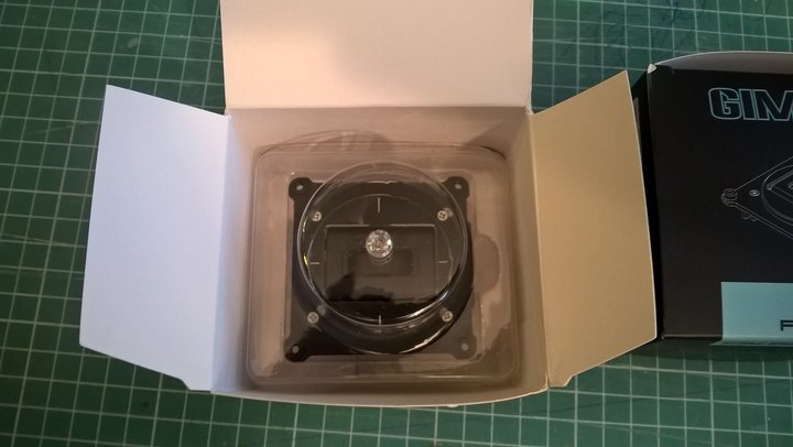

Drążki przychodzą w ładnych pudełkach

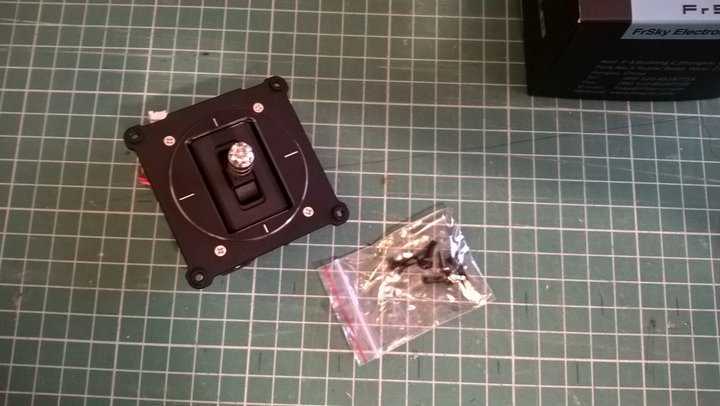

Fajnie zapakowane, z kompletem śrub.

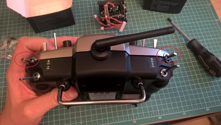

Zabieramy się za rozebranie radia. Dla bezpieczeństwa warto wpierw odłączyć akumulator.
Następnie odkręcamy 6 wkrętów z tyłu radia.
Oraz nakrętki dwóch skrajnych przełączników

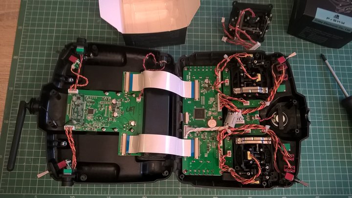

Następnie układamy radio bokiem i rozkładamy na boki od góry.
WP_20170510_18_11_13_Pro.jpg [ 405.98 KiB | Przeglądany 3757 razy ]
Tu warto jakoś zablokować odkręcone przełączniki lub zapamiętać ich układ, by nie okazało się po skręceniu, że działają odwrotnie i trzeba je przekładać ;)

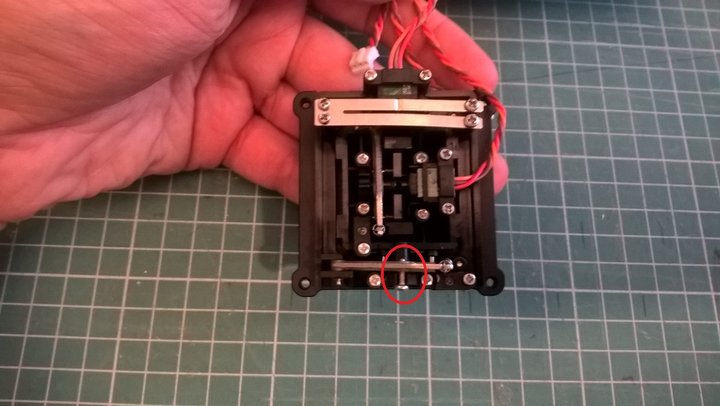

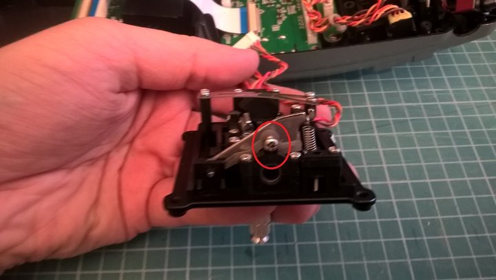

Następnie bierzemy drążek i zgodnie z naszym mode i upodobaniami ustawiamy centrowanie oraz siłę pracy.
Usunięcie centrowania odbywa się poprzez podwieszenie (zablokowanie) blaszki centrującej dołączoną przy drążkach śrubką.

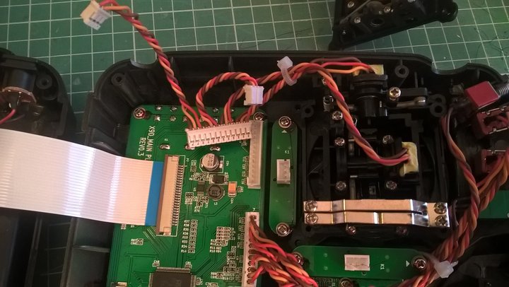

Następnie wypinamy szerokie złącze z płyty główne oraz odpinamy kable idące do przełączników trymerów.
