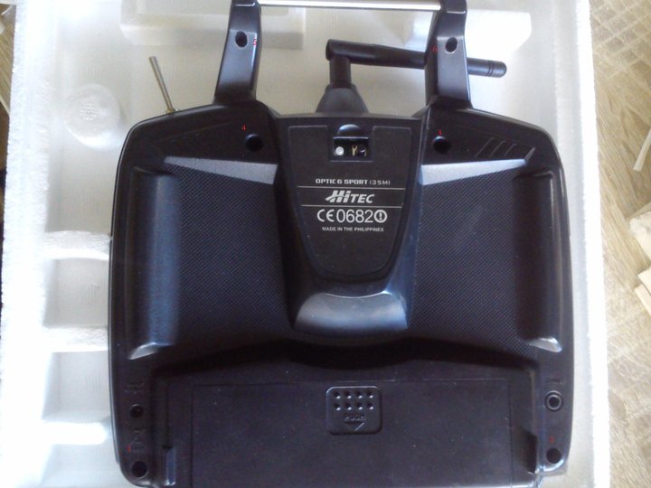

Najpierw wykręcamy antenę a następnie 6 wkrętów.
Bardzo delikatnie zdejmujemy szare boczki, są one zamocowane na zatrzaski.

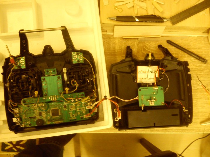

Rozłożona aparatura - zdjęcie już po montażu DHT, niemniej jednak w tym samym miejscu znajduje się stary moduł 35MHz.

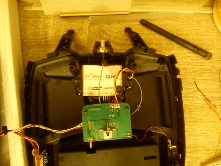

Odkręcamy go. Jest zamontowany na 3 śruby oraz połączony 5 pinowym złączem z płytką zasilania.
Złącze należy rozlutować. Najwygodniej jest najpierw dodać nowej cyny w miejscach połączeń a następnie podgrzać
lutownicą ponownie i odessać odsysaczem.
DSC_0129_nr.jpg [ 430.28 KiB | Przeglądany 5715 razy ]
Piny w kolejności to:
  • NC - pusty
  • ANT - linia anteny 35MHz
  • G - masa zasilania modułu
  • RF+ - zasilanie modułu
  • S - sygnał PPM
Lutujemy 3 przewody z Modułu DHT:
  • Czarny - masa zasilania
  • Czerwony - plus zasilania
  • Żółty - sygnał PPM
I generalnie gotowe. Teraz wszystko jakoś zamocować i złożyć w całość.
