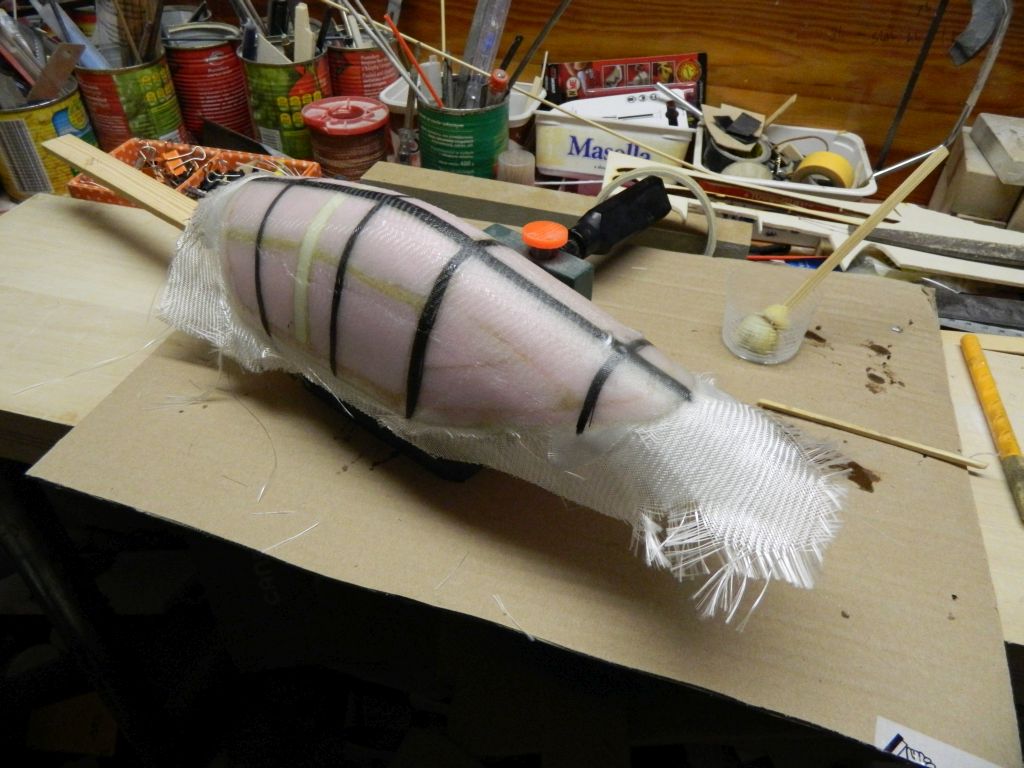

Raczej nie za mało. Daję pod tkaninę / u mnie to jest 2x 110 g/m^2/ kilka pasków rowingu węglowego.... powiedzmy, w osi i parę pasków pod kątem 90 st. download/file.php?id=14540&mode=view
Wydatnie to wzmacnia i usztywnia przyszłe kopyto, co jest bardzo istotne w przypadku późniejszego formowania owiewki.

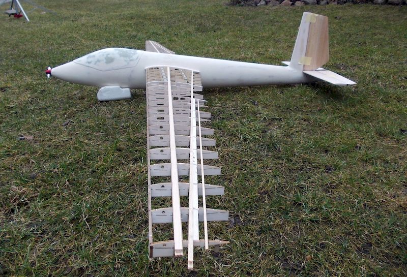

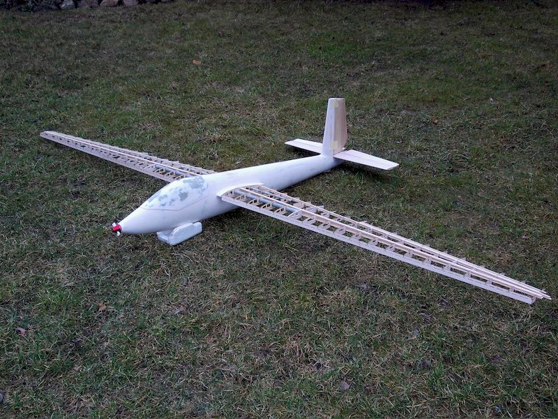

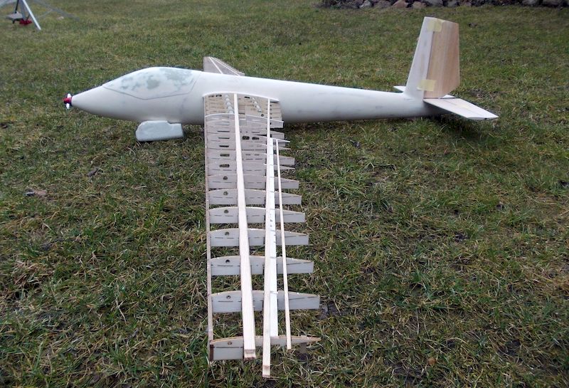

Nie mogłem się oprzeć aby nie sprawdzić/zobaczyć jak model prezentuje się w całości.
DSCN0508.JPG [ 223.26 KiB | Przeglądany 53904 razy ]
DSCN0506.JPG [ 199.39 KiB | Przeglądany 53904 razy ]
To co na zdjęciu waży 1268g, teraz czekam na hamulce aby aby dalej iść z robotą.
