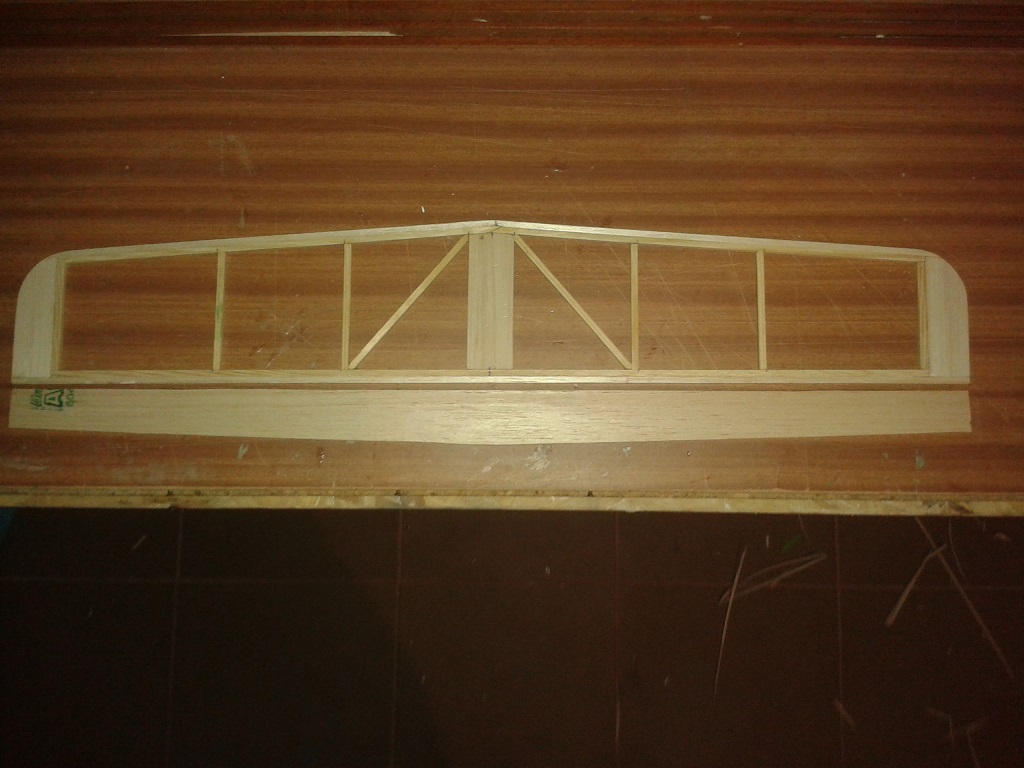

I teraz obrazek, zacząłem od poziomego:
poziomy.jpg [ 181.8 KiB | Przeglądany 10105 razy ]

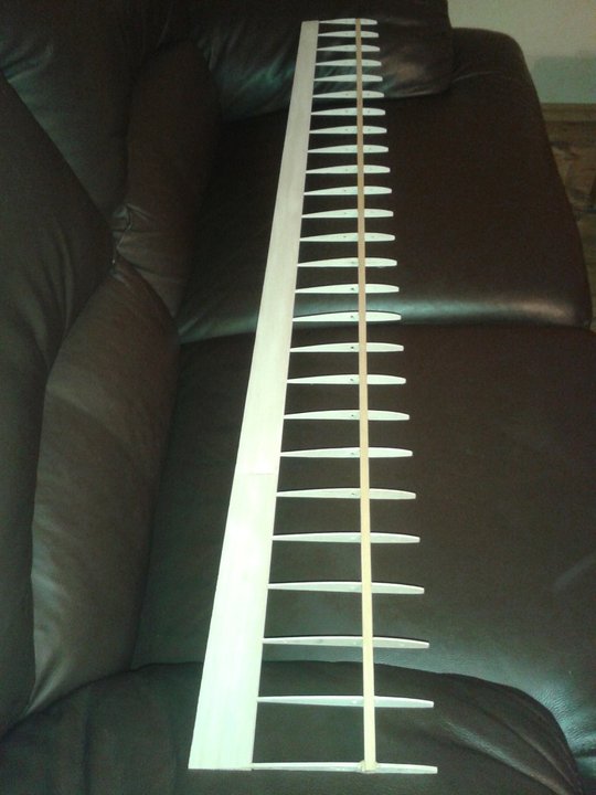

Po miesiącu dłubania żeberek jest mały postęp - pojawia się zarys skrzydeł.
Muszę dorobić jeszcze żeberka przykadłubowe wraz z łącznikiem - to plan na najbliższy tydzień. Na teraz wygląda to tak:

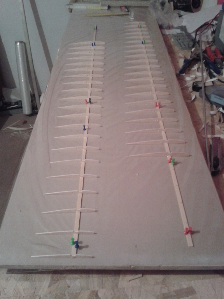

Wklejone listwy spływu, brakujące żeberka i górny dźwigar. Przede mną najtrudniejszy moment - osadzenie rurek na bagnety. Nie mam pojęcia jak to zrobić równo i dokładnie, mam nadzieję że efekt będzie zadowalający.
20140424_201403.jpg [ 199.58 KiB | Przeglądany 9796 razy ]
Post: 25 kwie 2014, o 08:42
Posty: 3167
Otwory na rurki/bagnety robi się w fazie projektowania żeber. Jeżeli wycinasz w bloczku, ja tak robię, to wiercę odpowiednim wiertłem otwory w żeberkach w bloczku. Robię to razem z żeberkami kadłubowymi i nasadowymi płata....opisane to jest w "Elementarzu....."
Ładna robota :)

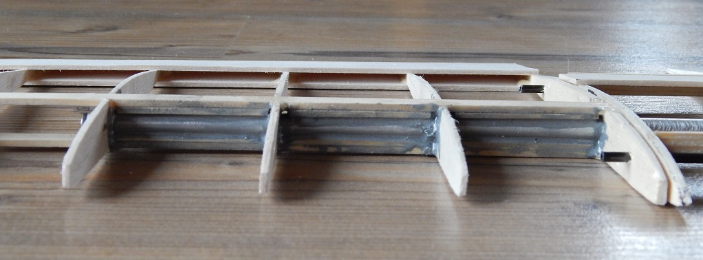

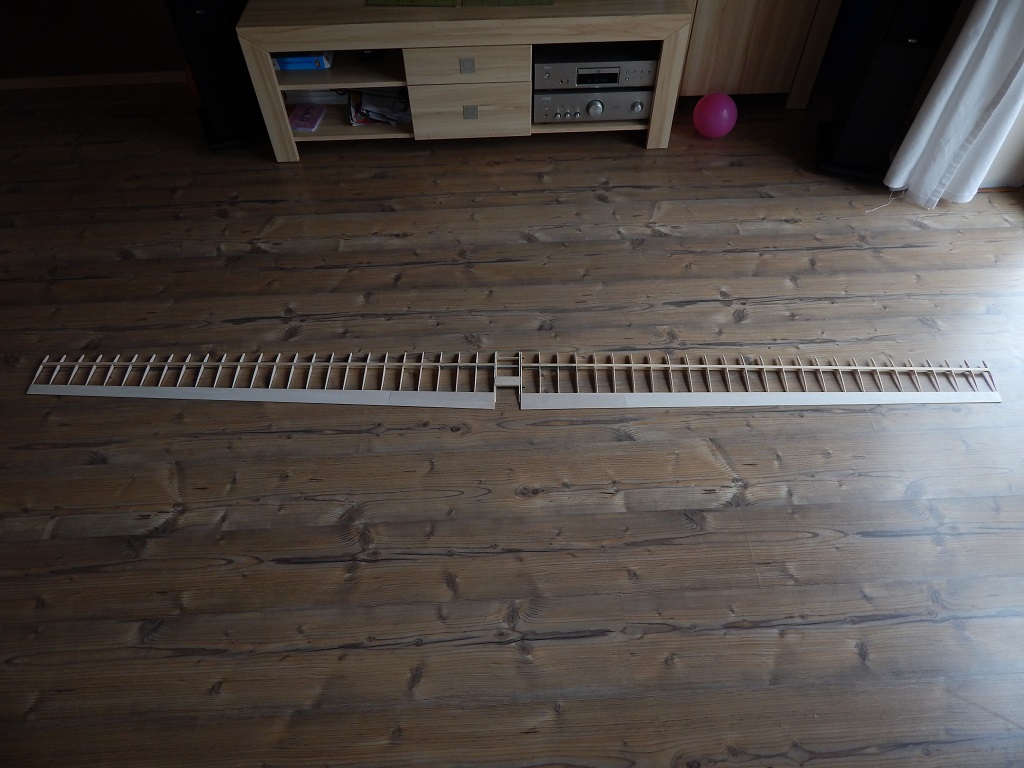

W ostatnim czasie mocno skupiłem się na centropłacie i bagnecie.
Centropłat zrobiłem dokładnie wg. instrukcji milo, na razie tylko połapane wszystko klejem CA.
Większy problem był z rurkami alu w płatach. Zrobiłem to następująco:
- otwory w żeberkach między dźwigarami były wywiercone w bloczku, przed klejeniem - średnica 8mm (rurka ma na zewnątrz 7mm)
- osadziłem przyciętą rurkę w płatach, połączyłem bagnetem - wszystko na sucho
- wygenerowałem wznios - żeberka przykadłubowe na desce, po 15mm (3-cie żeberko) podkładka 2mm, po 30cm podkładka 4mm - końcówka skrzydła wychodzi 16mm nad deską
- ustawiłem wszystko liniowo z dużą starannością
- połapałem rurkę alu CA do żeberek
- delikatnie rozmontowałem konstrukcję
- doszlifowałem z listewek przekładki do wypełnienia miejsca między rurką a dźwigarem i przykleiłem je wikolem do dźwigarów
- po wyschnięciu całość zalałem żywicą epoxy do metalu
Efekt jak na zdjęciu. Następnie zrobiłem przymiarkę i... rewelacja! Wszystko idealnie!
Jeszcze słowo uzupełnienia co do konstrukcji płatów. Listwa spływu jest zrobiona z 2 deseczek balsy i zeszlifowana do klina. Szerokość listwy dobrałem tak, aby miała cięciwę odpowiednią dla lotki. Wyszło ok 5cm przy kadłubie i 3cm na końcu skrzydła.
DSCN1316.JPG [ 115.29 KiB | Przeglądany 9630 razy ]
DSCN1315.JPG [ 196.81 KiB | Przeglądany 9630 razy ]
DSCN1314.JPG [ 218.37 KiB | Przeglądany 9630 razy ]
Post: 11 maja 2014, o 19:23
Posty: 3167
"Chcieć to móc"..... :D Elegancka i precyzyjna robota, tak trzymaj :) .....Czekamy na dalszy ciąg relacji.
