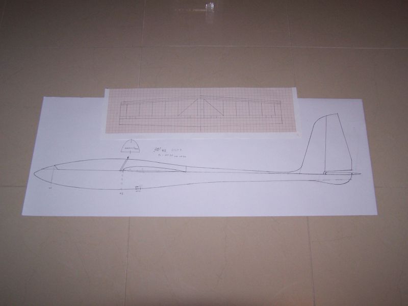

No to zaczynamy,
Tak prezentuje się wydrukowany kadłub plus na papierze milimetrowym rozrysowany statecznik poziomy.
kadłub_i_statecznik.jpg [ 33.37 KiB | Przeglądany 16879 razy ]
teraz zabieram się za statecznik poziomy

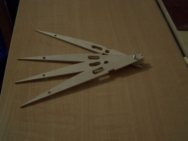

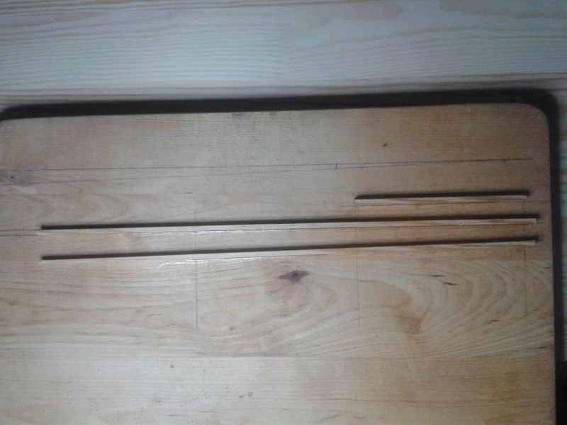

Aby wykonać poprawnie pochewki na bagnet, wykonałem takie ustrojstwo,
przyrząd_montażowy.jpg [ 62.26 KiB | Przeglądany 16829 razy ]
górne listwy są równoległe i odpowiadają odległości pomiędzy dźwigarami,
Dolne tworzą kąt około 2 stopni.

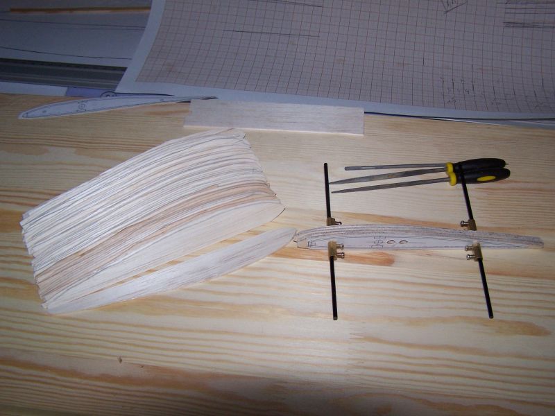

Na początek szablony sklejkowe oraz żebra balsowe
materiał_żebra.jpg [ 70.07 KiB | Przeglądany 16784 razy ]
Po walce z papierem ściernym oraz pilnikami
żebra_szablony.jpg [ 44.5 KiB | Przeglądany 16784 razy ]

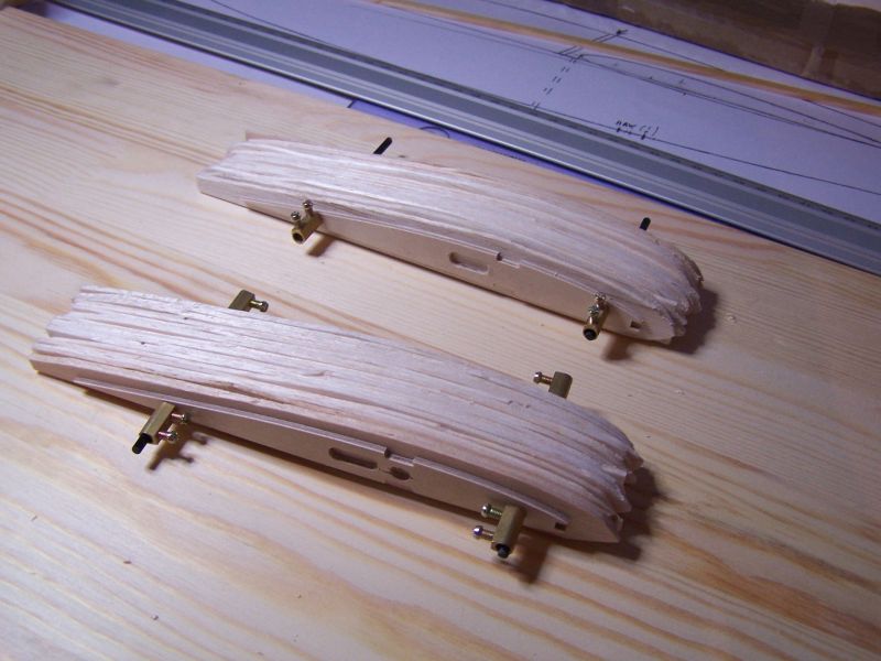

Przygotowałem już dwa bloki z żebrami
żebra_blok.jpg [ 73.38 KiB | Przeglądany 16784 razy ]
Przyjemność szlifowanie zostawiam sobie na później

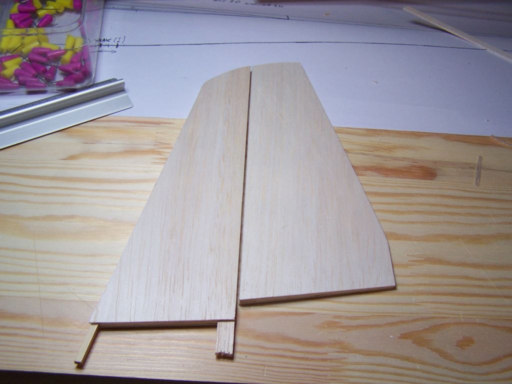

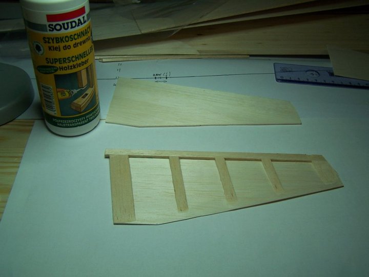

Płat na razie czeka na lepsze czasy, aby nie było, że nic nie robię wystrugałem statecznik pionowy,
Na początek ster kierunku, pokrycie balsa 1,5 mm wzmocnienia balsa 3mm, ścięte w klin.
ster_kierunku.jpg [ 68.09 KiB | Przeglądany 16715 razy ]
Statecznik pionowy wykonujemy analogicznie wstawiając w natarcie sosnę 3x3 mm,
Na dzień dzisiejszy wygląda to następująco
statecznik_pionowy.jpg [ 85.77 KiB | Przeglądany 16715 razy ]
Pozostało wkleić natarcie z balsy 6mm oraz zamontować zawiasy

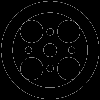

W DoubleCad nakreśliłem taką wręgę?
Co o niej myślicie?

Widzę, że narysowałeś tę wręgę symetryczną i myślę jak zamierzasz rozwiązać skłon i wykłon silnika, aby trafić osią silnika centralnie w dziobek kadłuba.

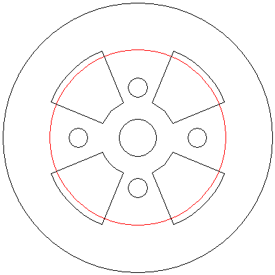

Druga wersja wręgi
wręga2.png [ 10.28 KiB | Przeglądany 16631 razy ]
czerwony okrąg to zarys silnika. Czy takie chłodzenie mu wystarczy?
co do skłonu, wręga będzie przyklejona od czoła kadłuba (boki są odpowiednio ścięte), skłon będzie około 3 stopnie, wykłonu po konsultacjach z milo nie robię,
Dzióbek będzie z turbokołpaka 40 mm.

Jeszcze jedna wersja wręgi
wręga3.png [ 10.14 KiB | Przeglądany 16622 razy ]
 Tytuł: Re: ADW-1
Post: 5 gru 2012, o 00:05
zaokrąglone krawędzie (w tym przypadku ażury) są lepsze, bo nie następuje nagła zmiana wytrzymałości jak przy kanciastych kształtach. możnaby je jeszcze trochę zmniejszyć. ja otwory chłodzące robię wiertłem fi 6mm (4 szt)
