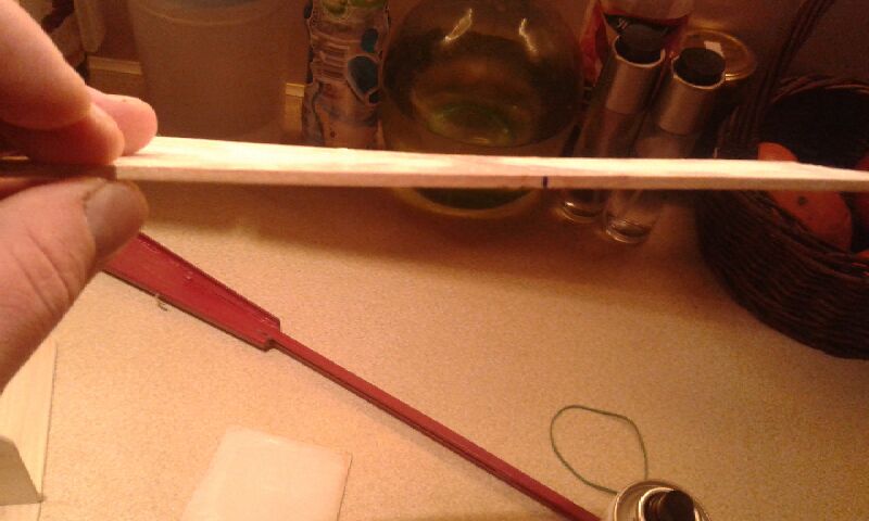

Od wykonania modelu minęło już troszkę czasu i statecznik poziomy (myśląc prawdopodobnie o nieskończoności swojego oczekiwania) zaczął przyjmować kształt charakterystycznej ósemki.

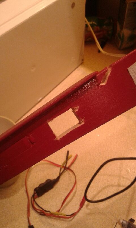

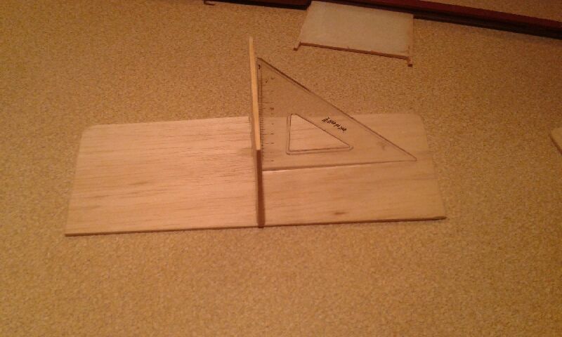

Trzeba było go wykonać od nowa. Ale będzie już teraz w wersji ze SK i SW (choć jeszcze tego nie widać).
Za materiał bazowy posłużyła balsa 3mm.
03.jpeg [ 51.84 KiB | Przeglądany 8191 razy ]

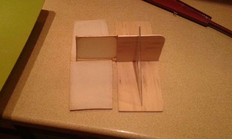

I porównanie obydwu wersji:

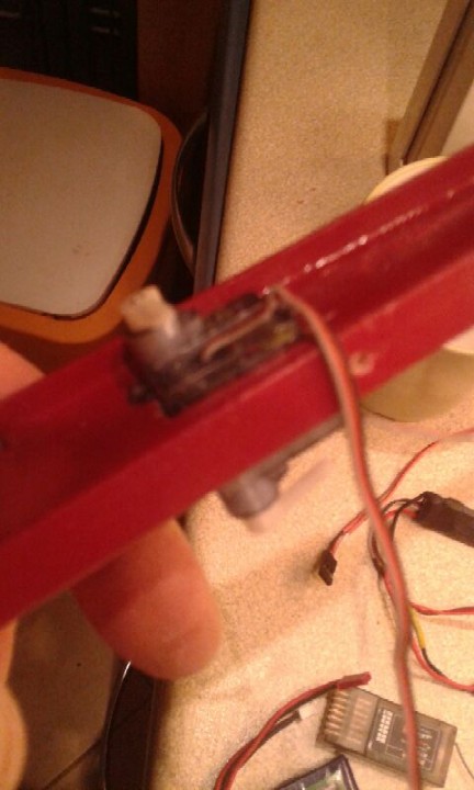

Grzegorz przewidział do modelu następujące wyposażenie:
- silnik Hextronik 1811
- składane łopaty
- 2 serwa 3,5g
- pakiet 2s 370 mAh nanotech

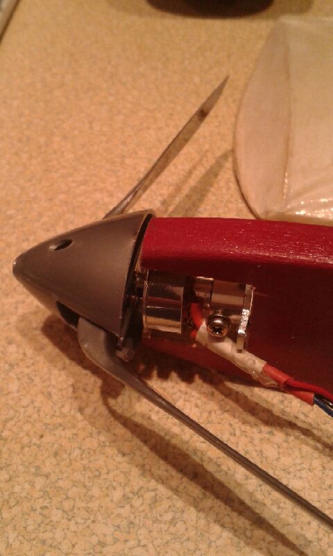

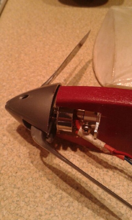

Dziób kadłuba został odpowiednio wycięty i przykręcony został do niego silnik wraz z kołpakiem
05.jpeg [ 52.72 KiB | Przeglądany 8118 razy ]

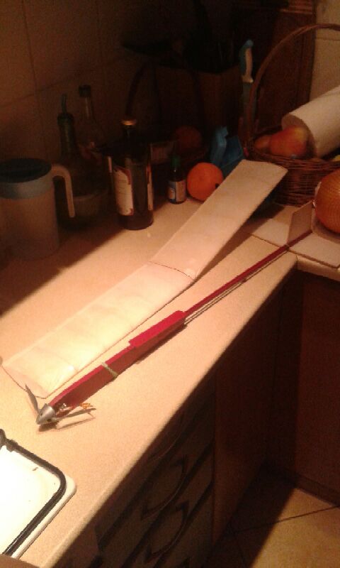

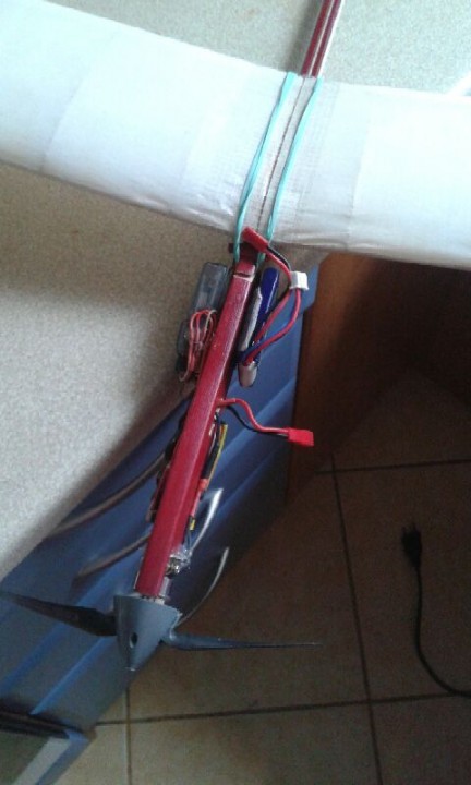

Tak wygląda model z dalszej perspektywy:
06.jpeg [ 42.87 KiB | Przeglądany 8118 razy ]

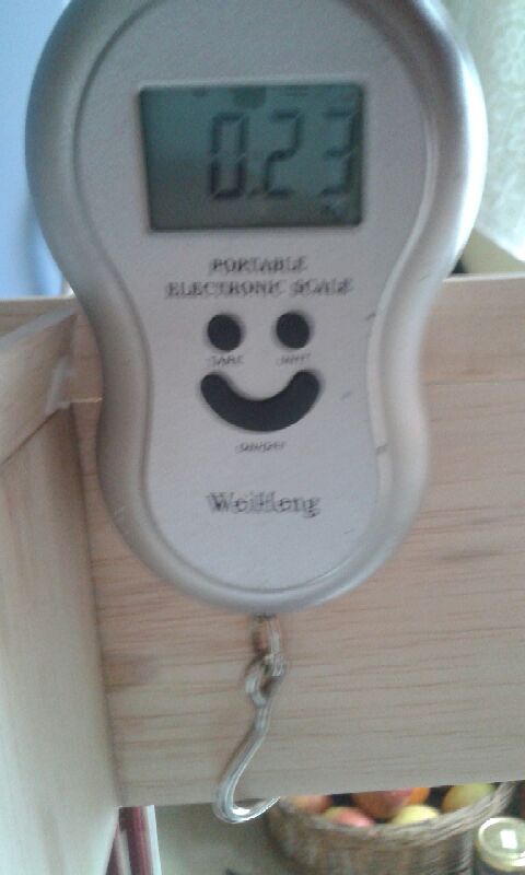

i waży:
07.jpeg [ 37.53 KiB | Przeglądany 8118 razy ]

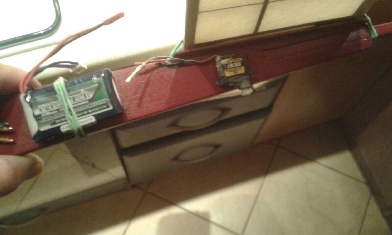

Przymiarka umiejscowienia serw oraz pakietu, aby model był wyważony:
06_1.jpeg [ 41.46 KiB | Przeglądany 7981 razy ]

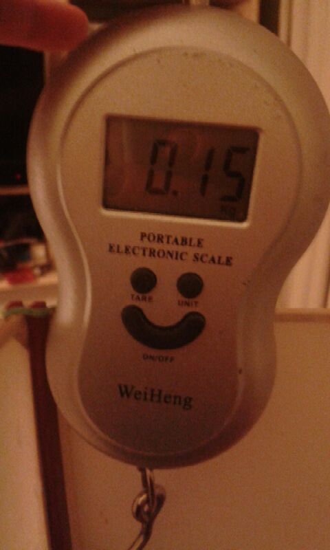

Całość - gotowa do lotu waży:
13.jpeg [ 37.86 KiB | Przeglądany 7981 razy ]
