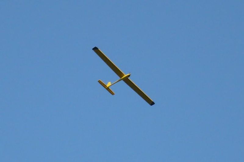

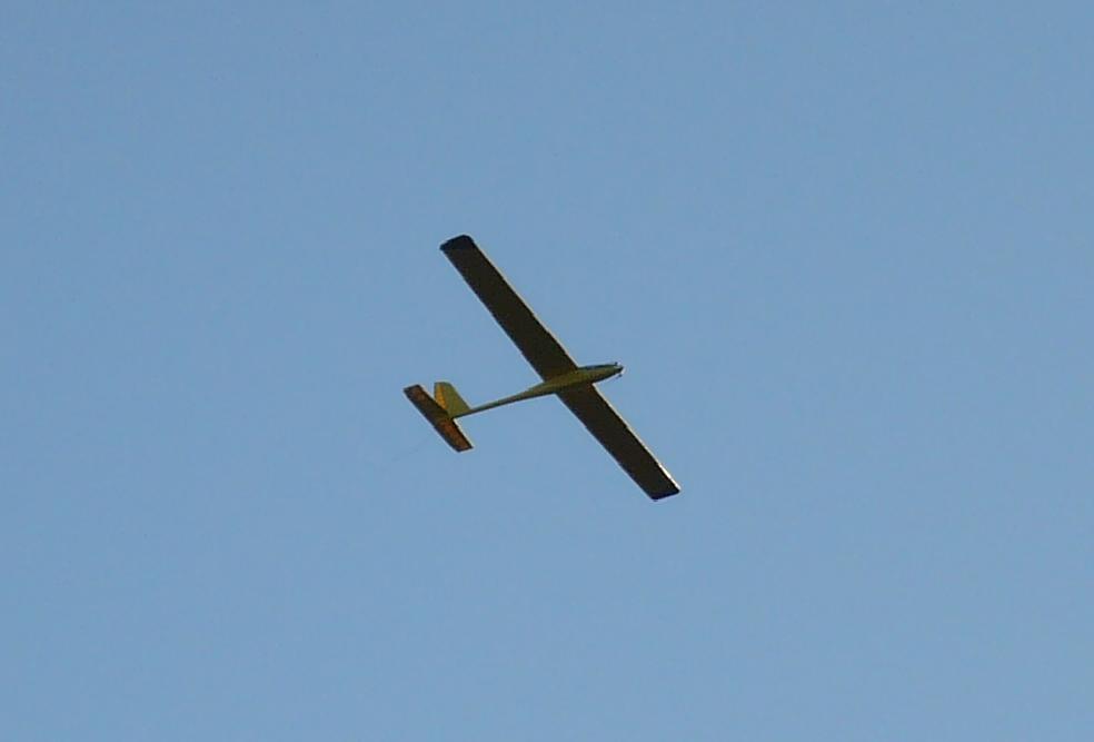

Post: 28 mar 2014, o 23:39
fotki z dzisiejszego latania (mało ostre bo robione na dużej wysokości drżącymi rękoma)
Kopia 668.JPG [ 16.4 KiB | Przeglądany 19682 razy ]
672.JPG [ 17.98 KiB | Przeglądany 19682 razy ]
co mogę powiedzieć po 3 lotach:
błyskawiczna reakcja na lotki, powolny lot na klapach, silnik ze śmigłem 10x6 daje dobrego kopa (waga rtf 1430 gram), a na 1 pakiecie dziś latałem 50 minut.
