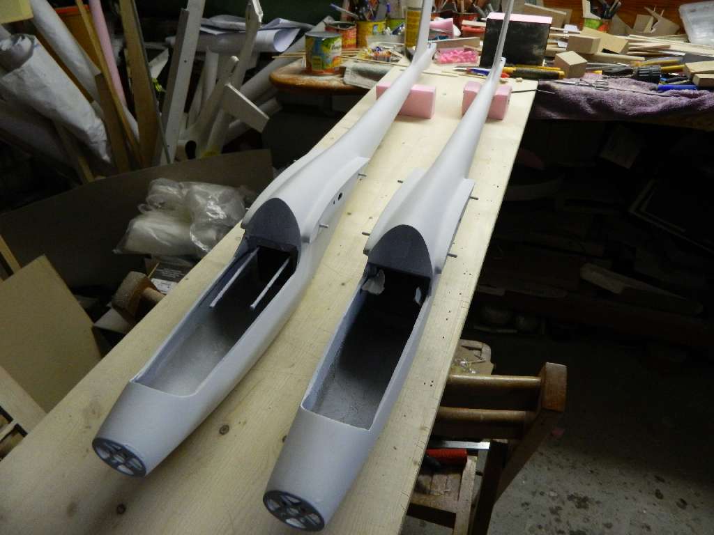

Kadłuby otrzymały warstwę podkladu, białego matowego z utwardzaczem. Teraz szlif drobnym papierem na mokro i lakier finiszowy......lubię takie widoki :)

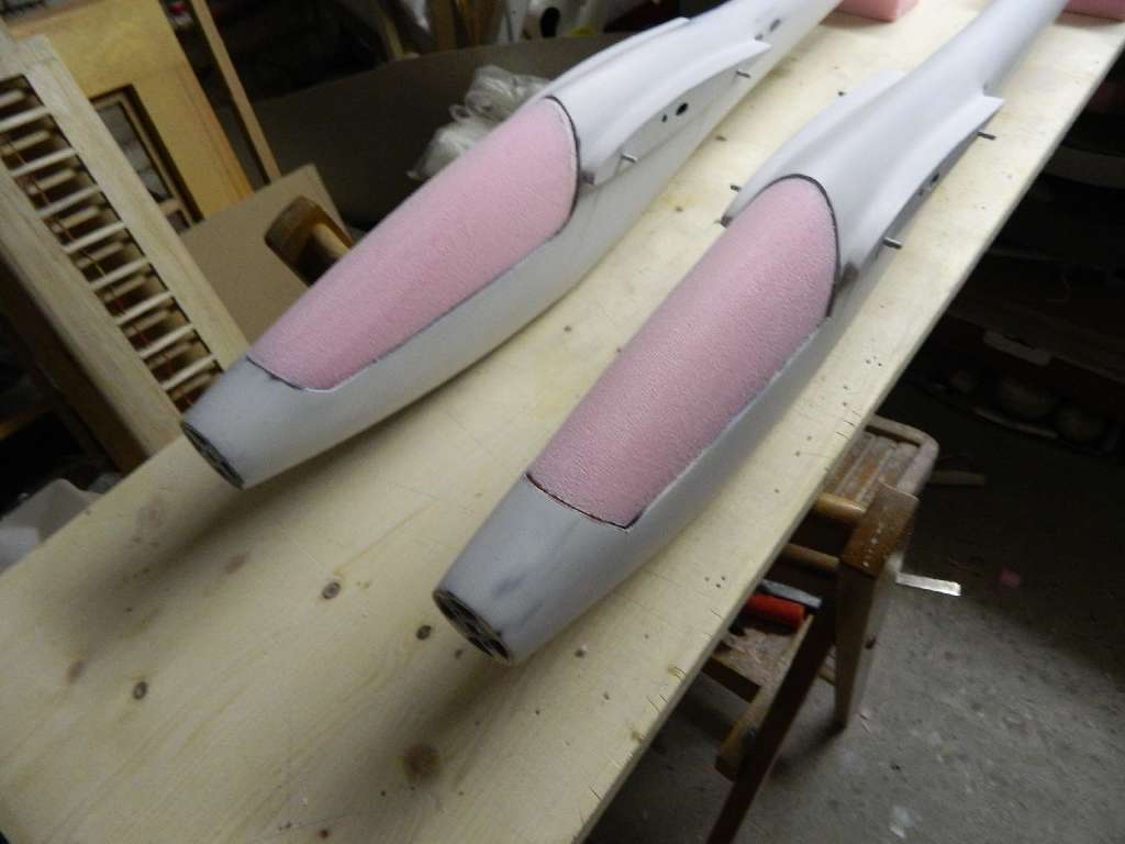

Owiewki kabiny zrobione, ich kopyta ze styroduru. Są pomiejszone na całym obwodzie o ok 1 do 1,5 mm, to będzie miejsce na laminat. Osłony będą laminowane pozytywowo, a styrodur zostanie wypłukany nitro.
