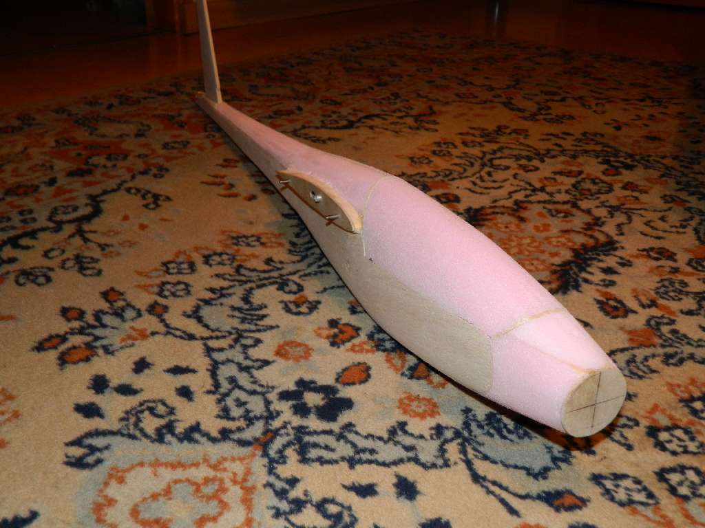

Nie wiem czy wspominałem, ale buduje dwa kadluby mAkro....ten drugi na zamówienie naszego kolegi z forum. Siłą rzeczy egzemplarz NR.02 jest mniej zaawansowany w budowie, jednak już można coś pokazać ;) Drugi egzamplarz jest kosmetycznie zmieniony, wprawne oko wychwyci różnice. Planuję oba jednocześnie pomalować.
