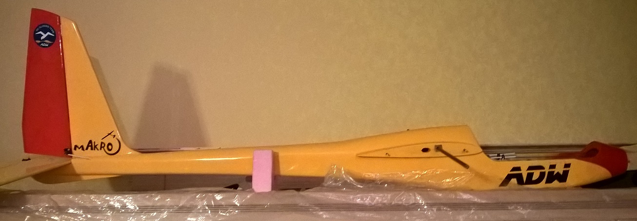

Powoli do przodu, pokrywam skrzydła folią.
Koniec końców kadłub trafił do milo, który jak zwykle dokonał cudów - za co serdecznie dziękuje :)
