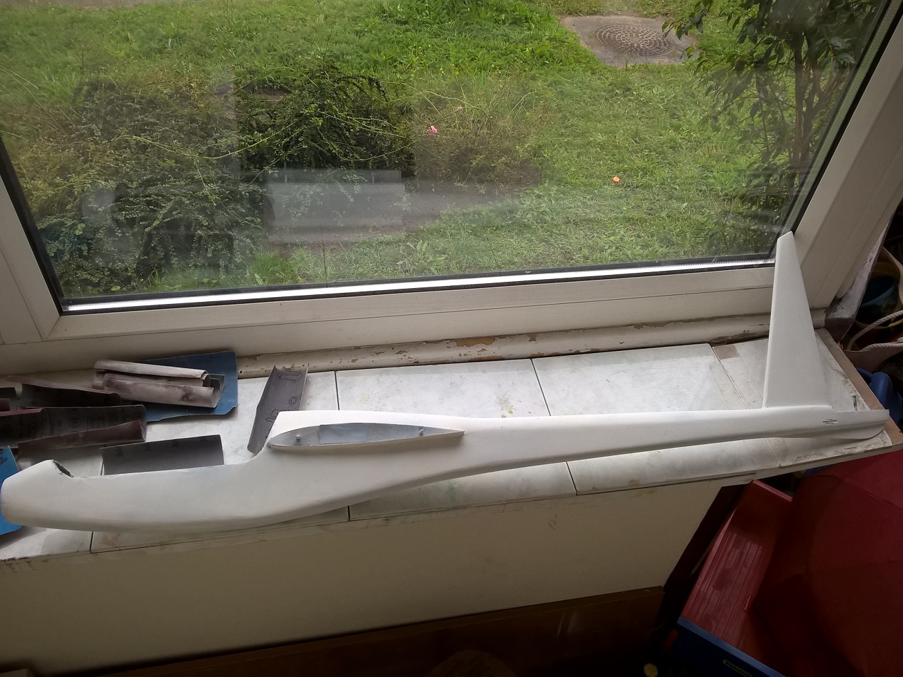

Mój ostatni tak zwany "duch z szafy" :lol:.
Budowa rozpoczęta bardzo dawno temu... kadłub leżał, bo beznadziejnie położyłem na nim laminat i to mnie trochę zniechęciło.
Koniec końców, tamten laminat zdarłem i położyłem nowy. Wyszło lepiej nabrałem trochę wprawy... potem kadłub znów leżał.
Jako, że zbliżam się z Puchaczem do etapu laminowania itd., szukałem odpowiedniej szpachli by móc wykończyć kadłub na gotowo.
Testowałem to na kadłubie mAkro... i kadłub zaczął jakoś wyglądać. ;) :lol:
Nie pamiętam już po której warstwie szpachli / szlifowania

Stan na dziś:
WP_20160822_20_19_43_Pro.jpg [ 453.25 KiB | Przeglądany 5421 razy ]
no mam jeszcze stateczniki w zanadrzu ;) :lol:

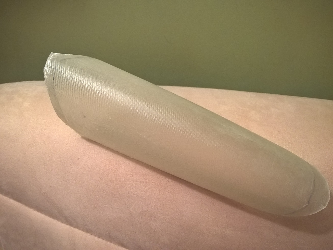

Zrobiłem też owiewkę kabiny.
WP_20160907_19_53_00_Pro.jpg [ 354.1 KiB | Przeglądany 5294 razy ]
