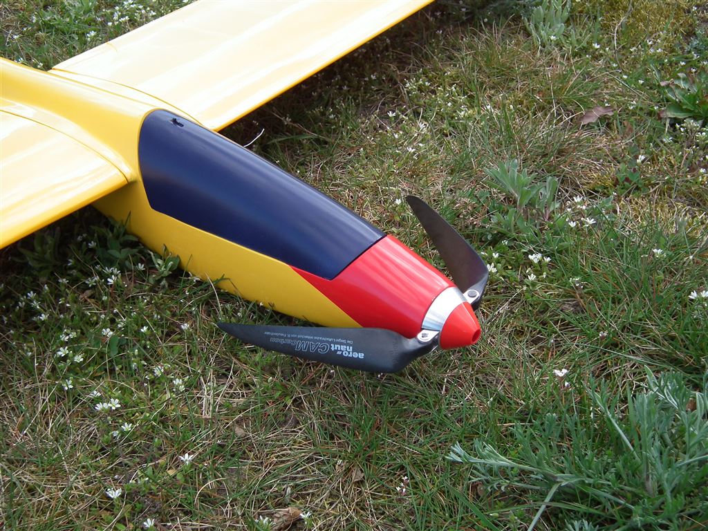

Autor:  piter216 [ 16 kwie 2014, o 20:44 ]
Tytuł:  Re: ADW-1 mAkro
Dziś moje macro poczuło powietrze :D na początek parę fotek ;)
DSCF4559_resized.JPG [ 222.38 KiB | Przeglądany 3745 razy ]
DSCF4560_resized.JPG [ 235.64 KiB | Przeglądany 3745 razy ]
DSCF4564_resized.JPG [ 156.17 KiB | Przeglądany 3745 razy ]
a na koniec krótki filmik , sorki za moją księżniczkę myślałem że udało mi się ją wyciszyć , ale jak widać kobietę wyciszyć nawet małą to jest sztuka :lol:
Autor:  milo [ 16 kwie 2014, o 20:56 ]
Super i gratuluję :D i .....i pamiętaj o trymerze SW, wyreguluj sobie na lot bez silnika. Na trymerze w neutrum, mAkro rozpędza się, co widać na filmie, u mnie zresztą też, do lotu szybowcowego, powolnego trym na "ogon" ok 9-12 %.....do akro i na silny wiatr neutrum jest bardzo dobre.
