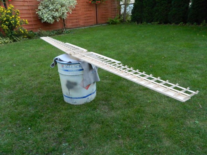

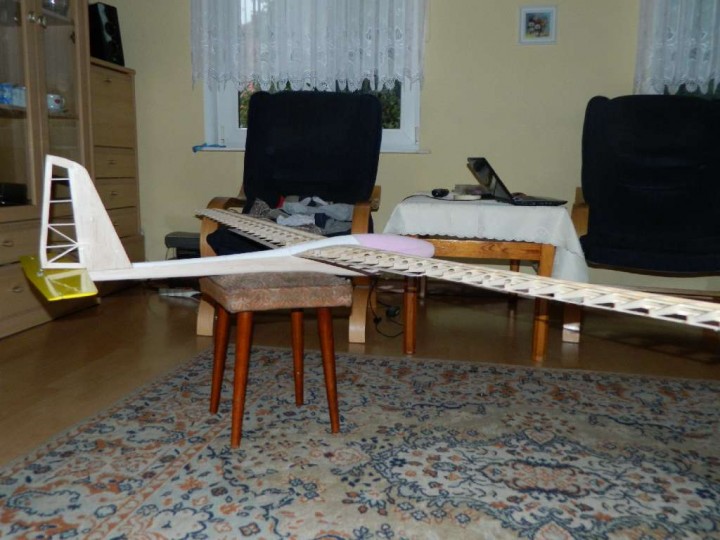

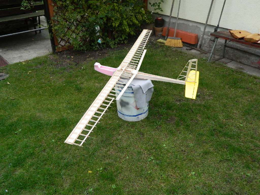

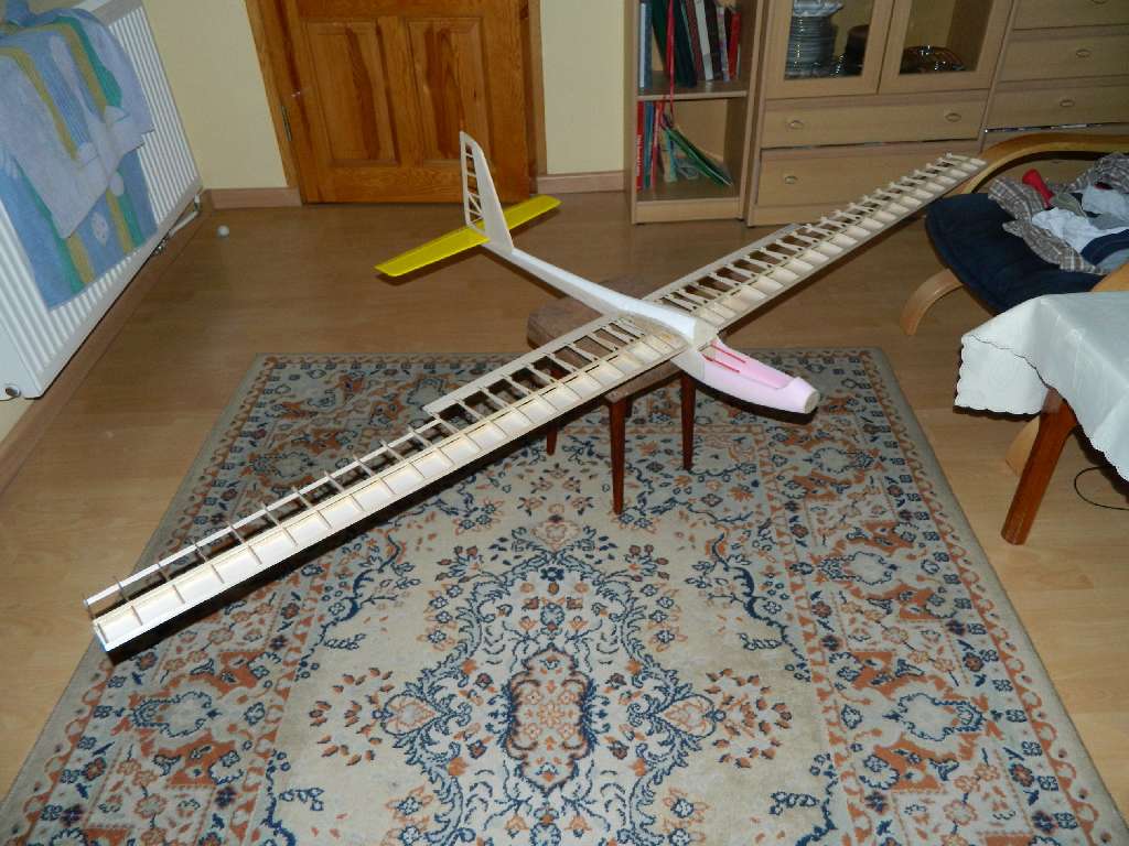

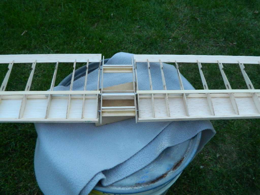

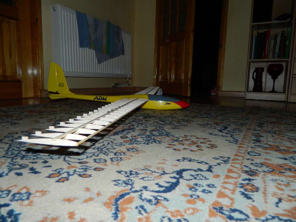

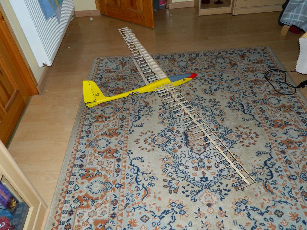

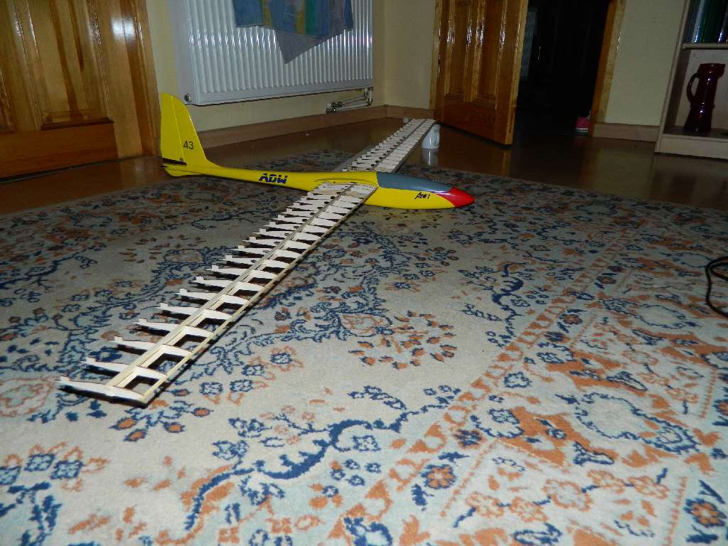

Powalczyłem z drugim platem.....musialem przymierzyć ;) ....kadlub od ADW-1Z, chodzi tylko o zoobrazowanie wyglądu :)
Piter, wznios jest ok :)

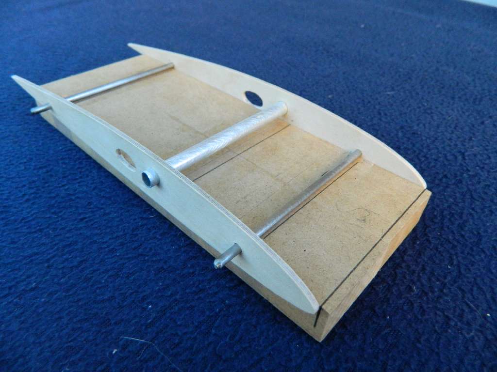

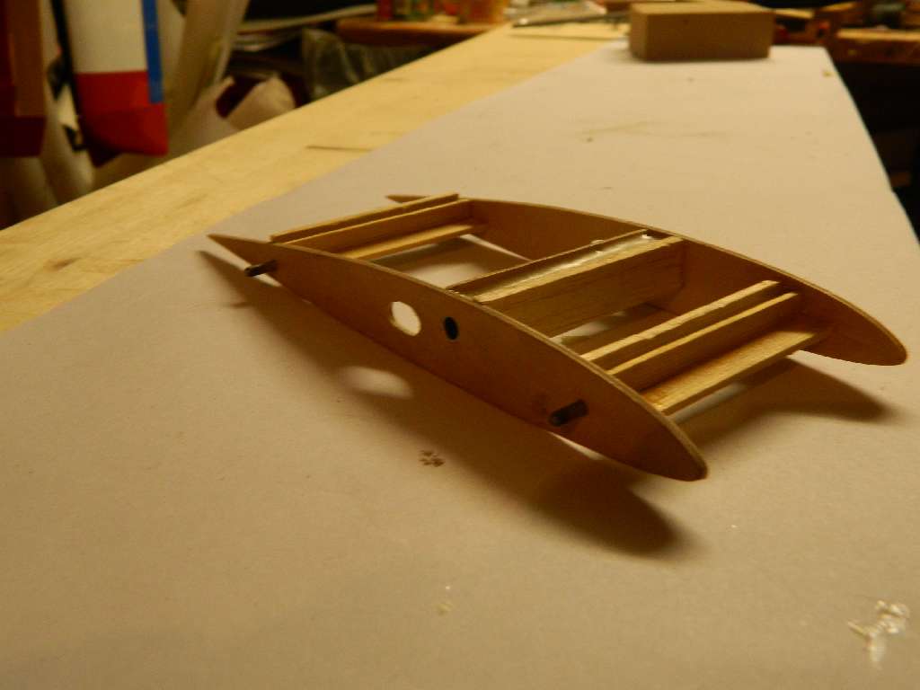

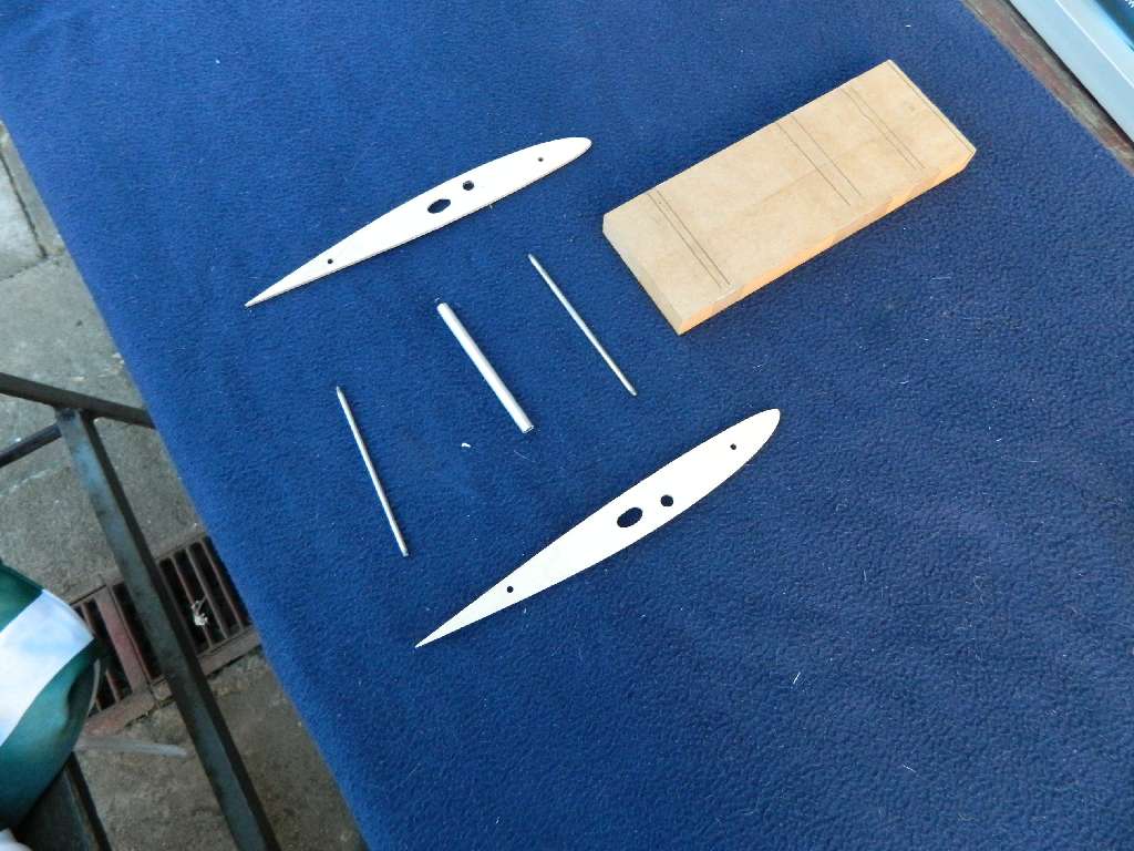

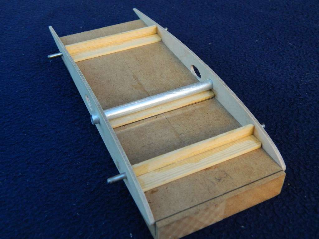

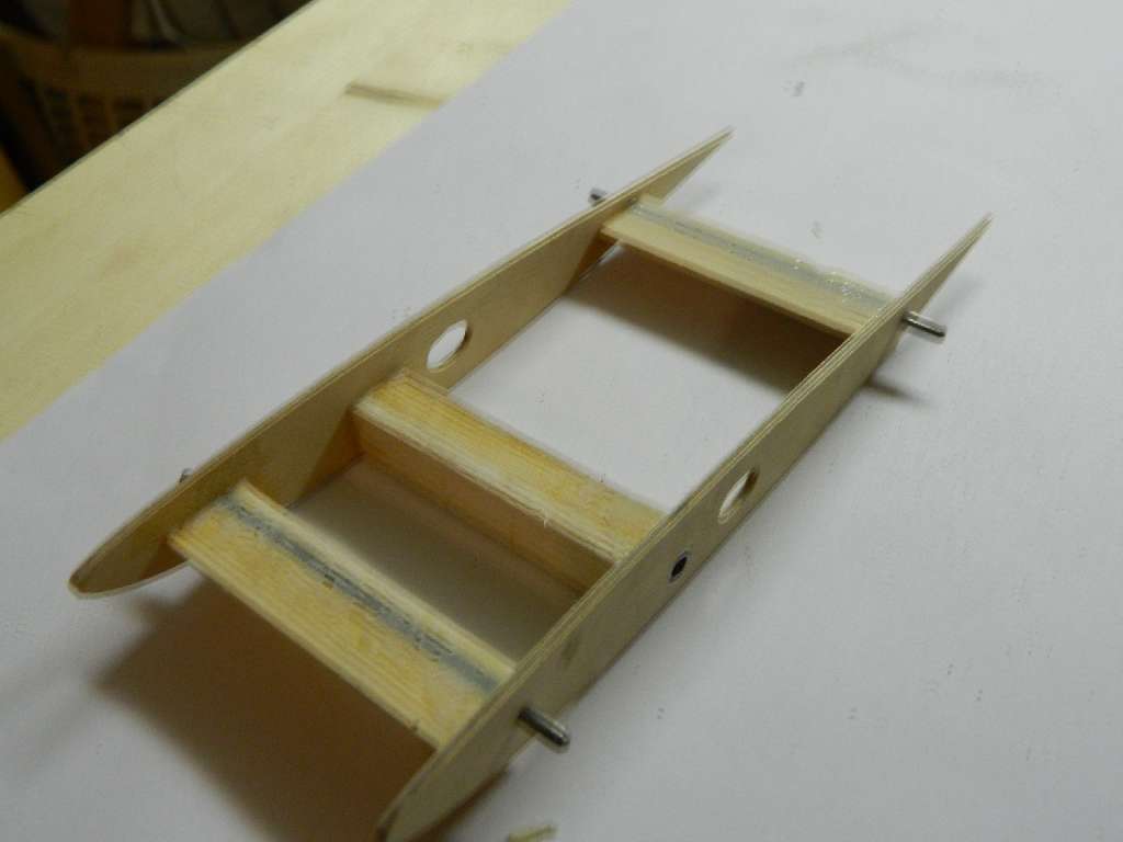

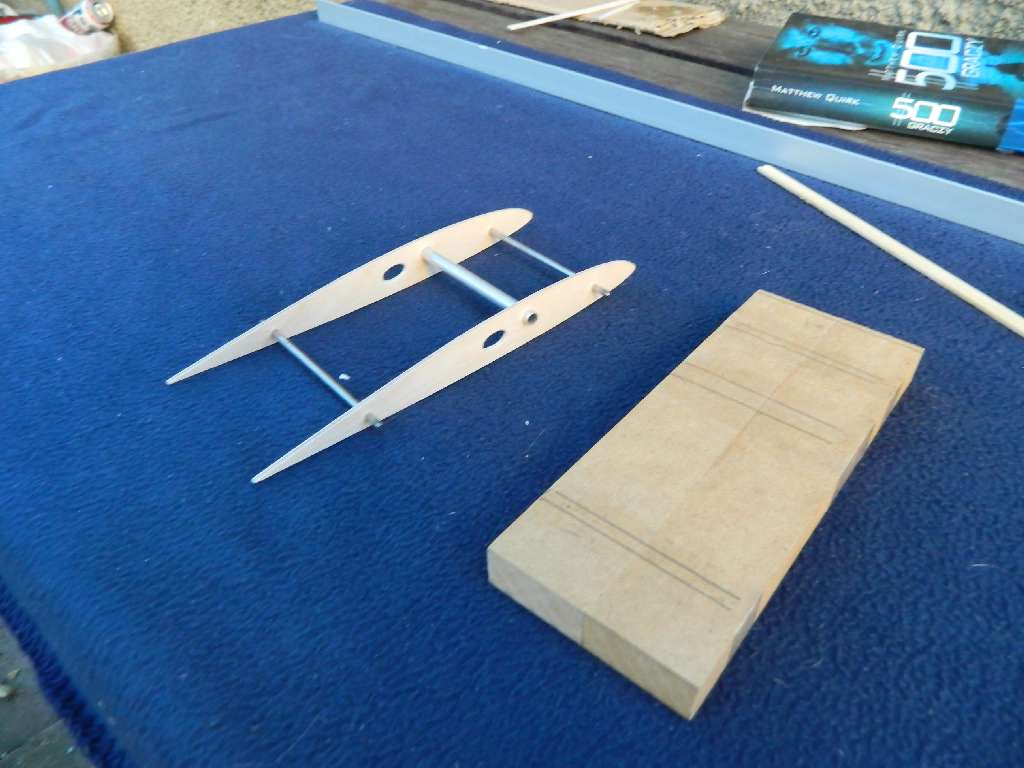

Zwrócono mi uwagę, że nie opisałem dostatecznie dobrze jak robię cenrto.....Już piszę' ;)
W formatkach żeberek do mAkro są wycięte żeberka kadłubowe ze sklejki 1 mm, w następnych będą z dwójki. Bierzemy te żeberka, rurkę alu fi 6/5,1, i dwa pręty stalowe fi 3 mm. Przygotowujemy sobie klocek, na zdjęciach z mdf, to będzie klocek montażowy naszego centro. Klocek ma 70 mm szerokości, taki rozstaw żeber przyjąłem. Składanie centro robię na bazie kołków centrujących fi 3 mm.....doklejam na CA kawałki listewek, aby ustabilizować względem siebie żebra i żeby wszystko było prosto. Pręty i rurka będzie znajdowała sie w "rynienkach" z listew sosnowych i balsowych.....będą zalane żywicą. Na koniec przymiarka platów do centro.....wszystko pasuje :)
Myślę, że zdjęcia wszystko wyjaśnią ;)

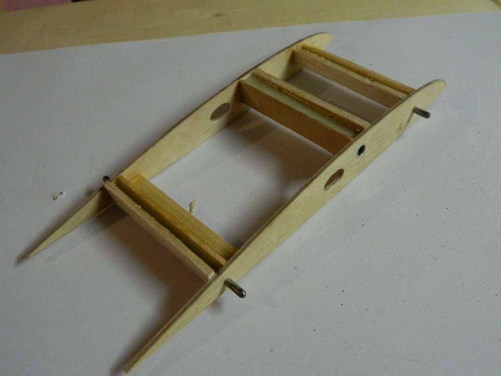

DSCN1707.jpg [ 134.78 KiB | Przeglądany 4526 razy ]
DSCN1709.jpg [ 166.69 KiB | Przeglądany 4526 razy ]
Szybowce są najfajniejsze....
 Tytuł: Re: ADW-1 mAkro
Post: 7 wrz 2013, o 20:08
Posty: 3167

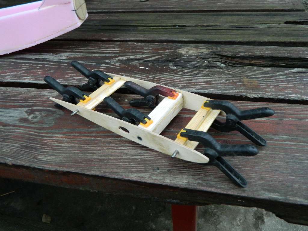

I gotowy element, sztywny, mocny i stabilny. Jak polączyć go z kadłubem i ustawić kąty....to pokażę przy okazji budowy kadłuba. Rurka i pręty stalowe zalane jakąś żywicą distalowatą.

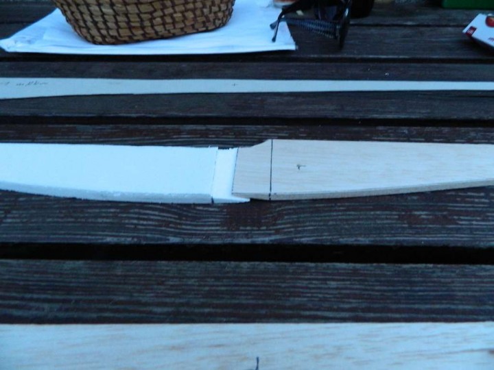

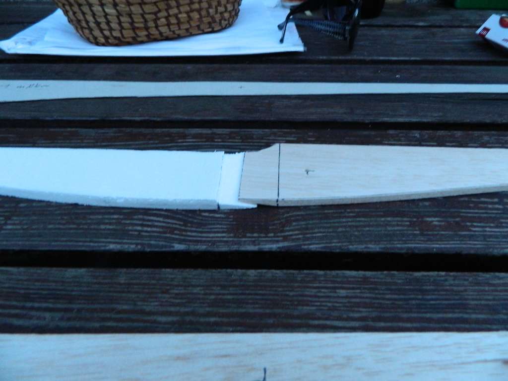

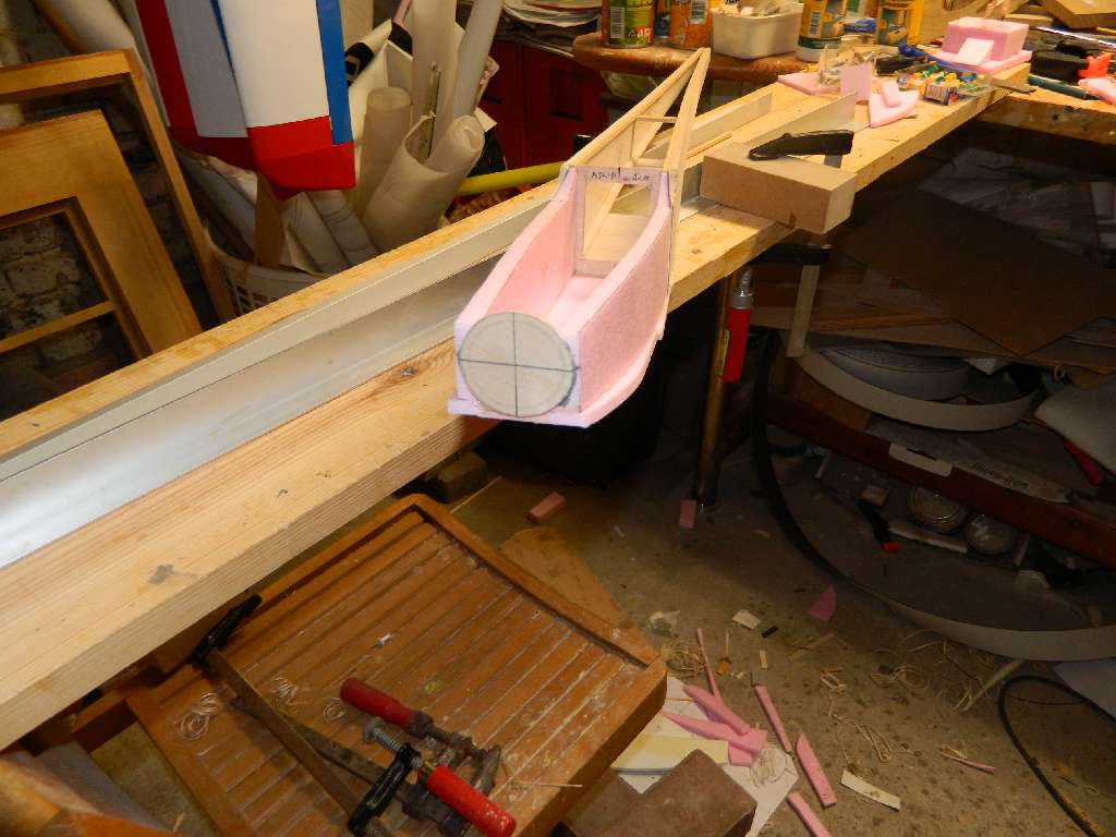

Kadłub.
Boki kadłuba wycięte z balsy 5 mm. Część kabinowa będzie zrobiona ze styropianu , oszlifowana razem z resztą kadłuba i zalaminowana z zewnątrz, a po wypłukaniu od wewnątrz. Taką metodę zastosowalem w ADW-1 M, ale w ograniczonej formie. Na zdjęciach widać zfazowane boczki kadłuba i części kabinowej. Wszystko wyjaśni sie w trakcie mojej relacji.

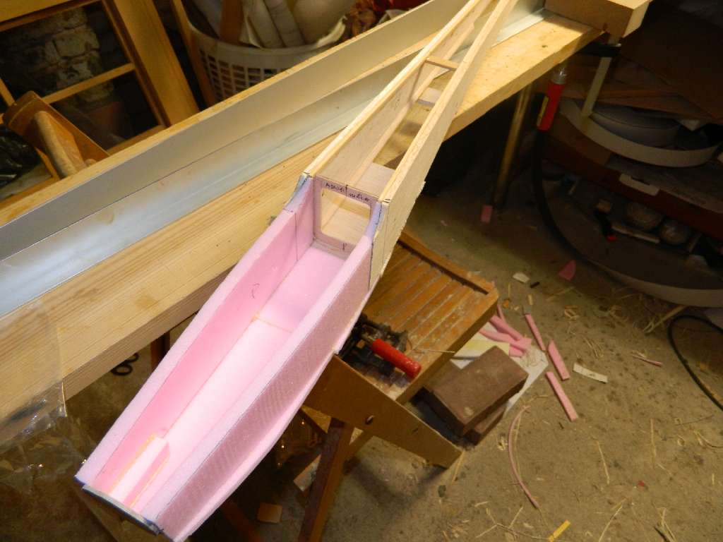

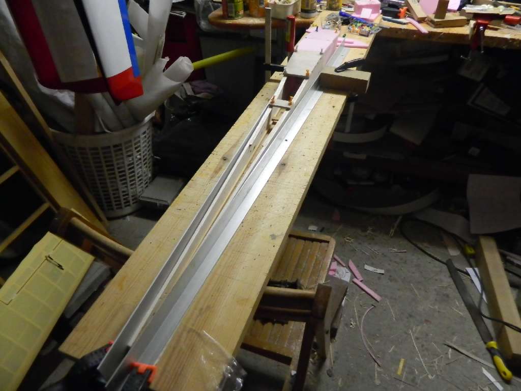

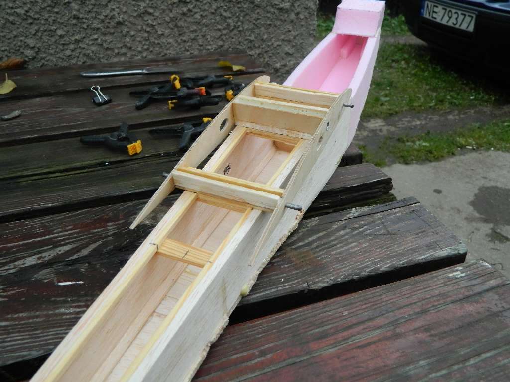

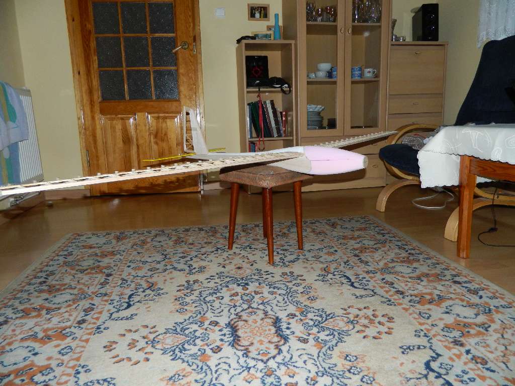

Kadłub złozony. Musiałem zastępić styropian styrodurem, ma większą sztywność. Wręga ze sklejki 2 mm, tak samo jak wręga z przodu kadłuba, narazie pełna, później zostanie w niej zrobiony otwór i będzie to podstawa do przyklejenia wręgi silnikowej. Następnym etapem będzie dokończenie oklejania spodu kadłuba - balsa 5 mm - i przyklejenie wcześniej zrobionego centro.

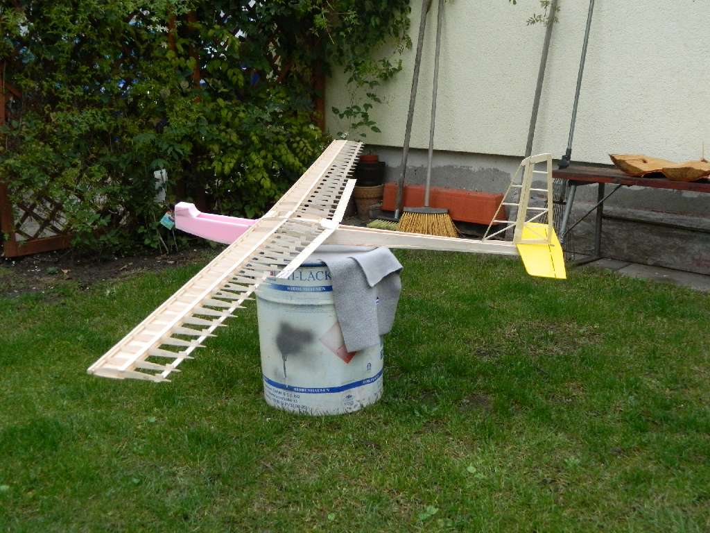

Centro i kąt natarcia plata.
Centro zostalo zbudowane tak , aby dolna cześć prętów - kołków ustalających - była w jednej plaszczyźnie, jest to baza do wygenerowania kąta natarcia płata. Górna linia kadłuba jest linia zerową. Z moich wyliczeń wychodzi, że jezeli pod przedni kołek podkleję listwę 5 mm, a pod tylni 2 mm, kąt natarcia wyniesie ok 1,5-1,6 st. Tak tez zrobiłem....pod oba kołki podkleiłem listwę sosnową, przód 5 mm, tył 2 mm, szerokość listwy 8 mm. Równocześnie pod podłużnice sosnowe 3x3 mm w kadłubie wkleiłem listwy sosnowe 10x3 mm, a na nie 8x3....zrobiłem to w miejscach styku listew z centro z kadłubem. W tych miejscach będzie centro połączone z kadłubem. Pod rurka łącznika wklejona balsa, twarda 5 mmm i będzie doszlifowana do jednej płaszczyzny z listwami sosnowymi....w centro. Ta metoda umozliwia dowolną konfigurację kadłub-profil plata w ADW-1 i tyczy się wszystkich wersji, jest to stabilne, mocne i wielokrotnie sprawdzone w moich modelach rozwiązanie.

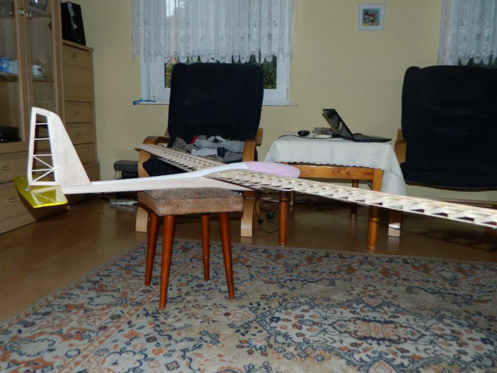

Statecznik pionowy i ster kierunku zrobiony.....statecznik jeszcze trzeba okleić balsą 1,5 mm z obu stron, no ale można juz zobaczyć wstępnie jak model będzie się prezentował ;) Poziomy od ADW-1Z, będzie taki sam.

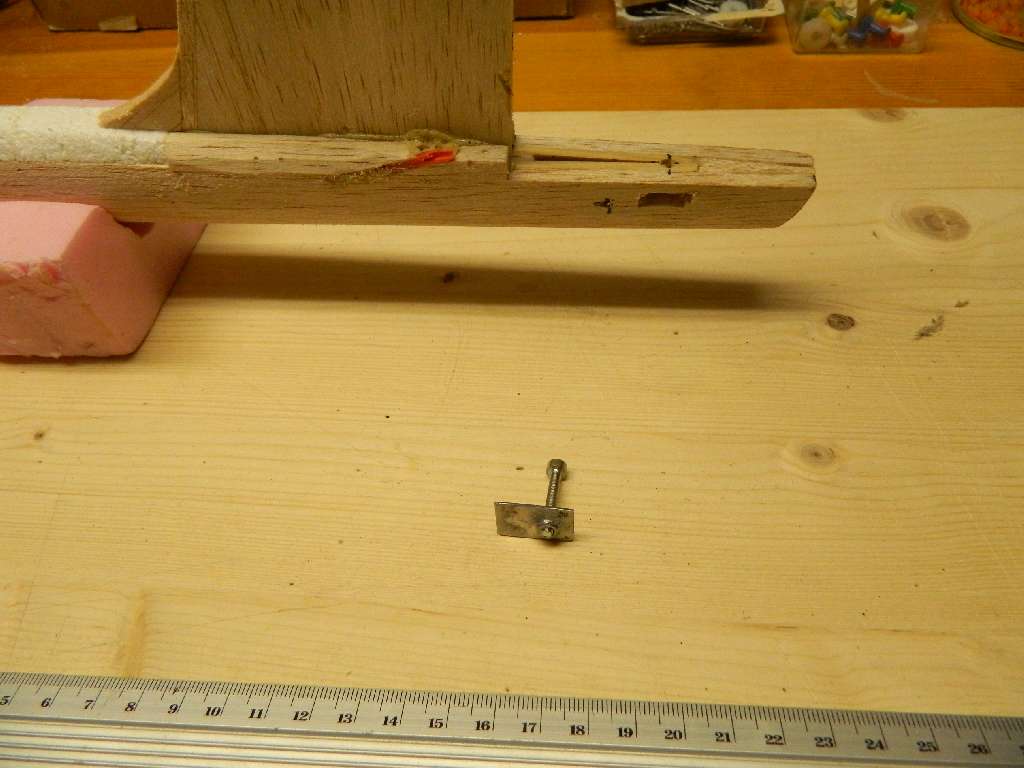

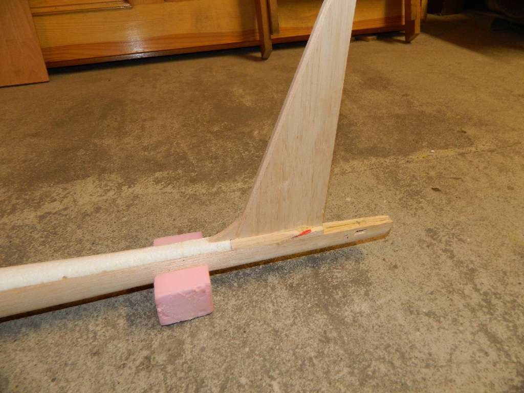

Byla przerwa w budowie mAkro..... umartwiałem sie nad ITS-II :) .
Popracowałem nad ogonem kadłuba.....wkleiłem oprofilowanie pionu i polutowałem mocowanie poziomego. Składa się ono z blaszki stalowej 1,2 mm i przylutowanej do niej nakrętki M3. Ten element będzie wklejony pod podłużnice sosnowe na końcu kadłuba.
