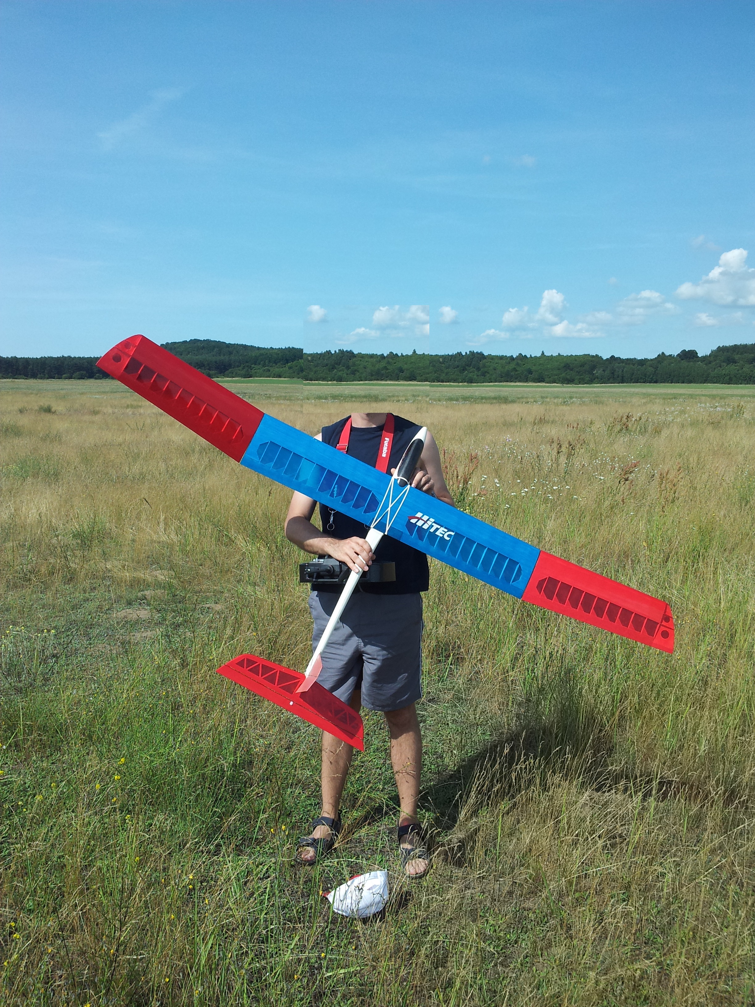

Aktualizuję ten wątek ponieważ nabyłem nowy szybowiec o nazwie "Pszczoła"
rozpiętość 2m, taki szybowiec doradzili mi znajomi z modelarni, jest idealny do nauki latania. W załączeniu film z moich pierwszych rzutów.
https://www.youtube.com/watch?v=q56UfwaU4n8

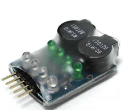

kupiłem tez taki mirnik napięcia chce go używać w trakcie lotu żeby z braku doświadczenia nie doprowadzić do zbytniego rozładowania baterii, czy to jest dobry patent?

Co do miernika się nie wypowiem bo nie używałem ale uwierz że po wyczujesz kiedy silnik traci ciąg bo pakiet pada i wtedy trzeba lądować.
Odnośnie ciężaru pakietu to różnica 20g będzie już odczuwalna więc ich waga ma trochę znaczenia.

Ten miernik jest na moim wyposażeniu....dobra sprawa :) , bo jak kończy się pakiet to wydaje z siebie głos nieziemski :lol: .....ale najlepszą metodą jest to co pisał Sławek, odczujesz zaraz, że w pakiecie jest mało prądu. Pakietu nie rozładujesz do poziomu za niskiego, chroni go przed tym regulator, ale spoko, używaj mirnika.
Co do wyważenia.....hmmm, jest to dość skomplikowany temat, tutaj na forum były już dyskusje prawie na noże ;) metoda o której pisal Slawek jest optymalna, ale pamiętaj, to zależy od tego co kto lubi, od preferencji i wielu innch pierdół i trwa, to ustawianie, dużo czasu ;)

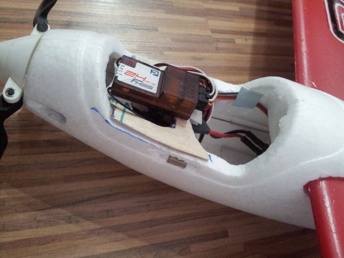

Post: 26 cze 2013, o 19:01
Rejestracja: 18 cze 2013, o 15:00
Posty: 17
Lokalizacja: Grudziądz
Na zdjęciu poniżej widać jak wstawiłem kawałek sklejki dla wzmocnienia oraz umocowałem do niego odbiornik i od spodu regulator, czy przerabiać regulator i dokładać do niego radiator? Bateria będzie umieszczona w środku pomiędzy skrzydłami.
