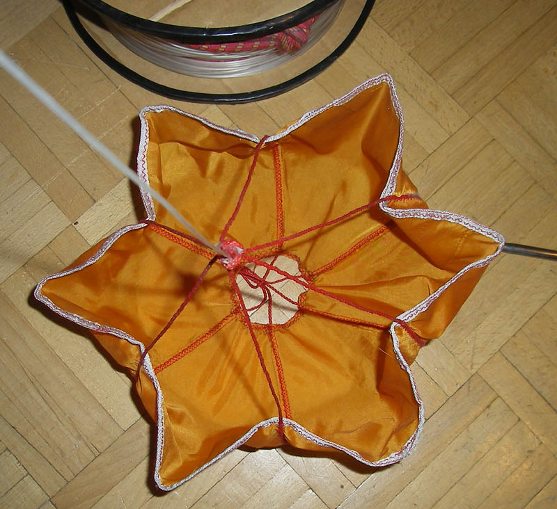

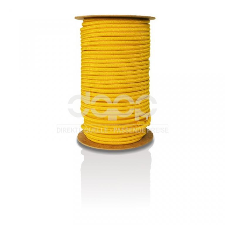

mam zamiar zrobić sobie hol do szybowca i chciał bym się doradzić, 20m linki +80 żyłki ?
Szybowiec ma 2m waga około 1 kg
parametry linki:
Materiał:
20% jedwab polipropylenowy wysokowytrzymałościowy
80% latex silikonowy
rozciągliwość 100%
Kolor:
Żółty
Opis produktu:
Liny gumowe w oplocie polipropylenowym (Expandor). Linki te mają bardzo wysoką elastyczność, są odporne na ścieranie oraz promieniowanie słoneczne UV (stabilizacja na promienie UV).
Zastosowanie:
linki techniczne do ćwiczeń
sport i turystyka
przemysł motoryzacyjny
żeglarstwo oraz inne sporty wodne
reklama, banery, plandeki
Do zestawu chciałbym wykonać spadochron i nie wiem jak.
sl550017.jpg [ 130.62 KiB | Przeglądany 9862 razy ]
3395842513.jpg [ 31.31 KiB | Przeglądany 9862 razy ]

Śledź koniecznie wkręcany ( w Czechach był przypadek śmiertelny wyrwany śledź zabił człowieka uderzając w głowę). Do śledzia mocujemy gumę. Do gumy żyłkę na końcu, której jest spadochron.
Spadochron musi być tak przymocowany, aby podczas holowania był złożony ( jest rozciągnięty). Krótka linka jest przymocowana centralnie do otworu górnego czaszy na końcu kółko metalowe.
Najłatwiej jest dać chorągiewkę.
Pozdrawiam Sławomir

Właśnie nie rozumiem tego z tym składaniem spadochronu i krótką linką. Czy jakiś rysunek mogę prosić.
Post: 16 lip 2013, o 14:02
Na PW wysyłam Ci skany z książki "zdalnie sterowane modele szybowców". Jak coś będziesz nie wiedział - pytaj ;)

Najlepsza guma to własnie ta z allegro
http://allegro.pl/listing/listing.php?s ... sylikonowa
