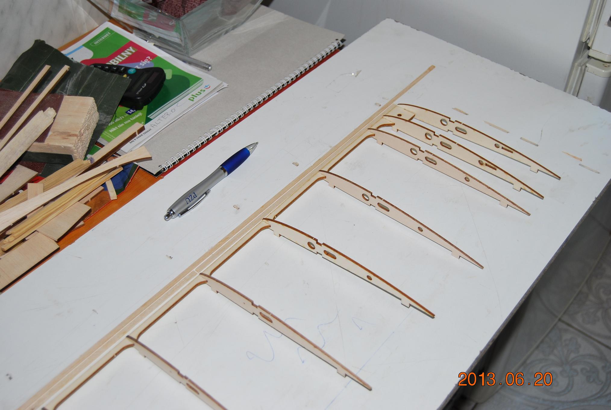

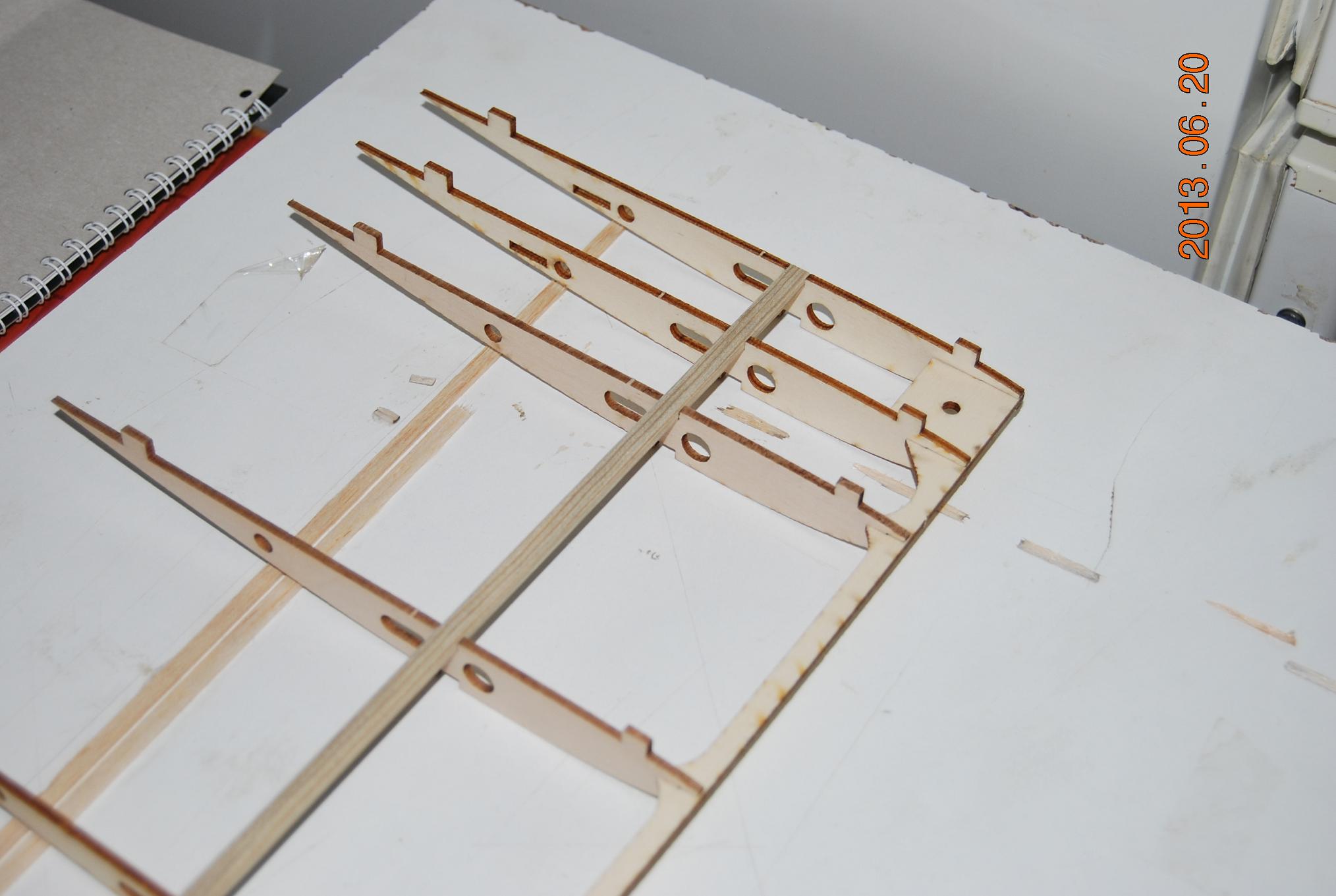

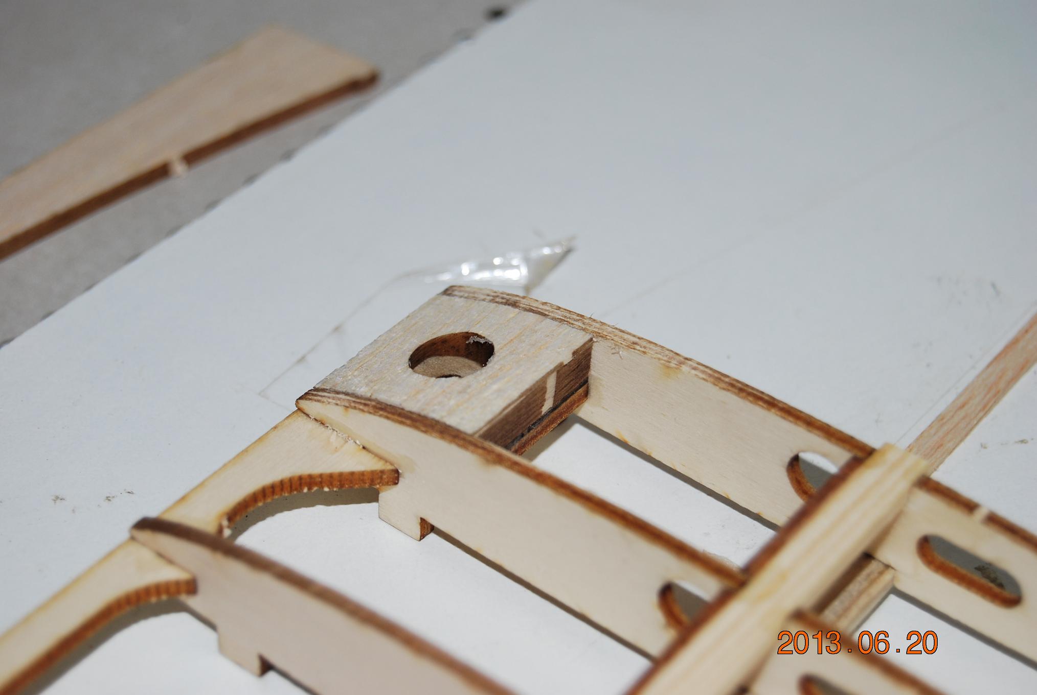

Wracając do skrzydła: kolejność montażu taka jak na zdjęciach. Ja zrobiłem sobie dwie prowadnice z listewek balsowych 4x2x1400mm. Obie przykleiłem do deski montażowej w odległości 1,5mm od siebie. W szczelinę tą wpychałem stopki wzmocnień dźwigarów. Dzięki temu montaż idzie szybko, a sam nie muszę się martwić o skrzywienie skrzydła do przodu lub do tyłu. Pierwszą czynnością jest wciśnięcie żeberek w krawędź natarcia, a następnie założenie dolnego i górnego dźwigara, ale bez kleju. Tylko na wcisk. Potem kładziemy skrzydło na deskę i posługując się prowadnicami umieszczamy kolejne wzmocnienie dźwigara w szczelinę. Należy zwrócić uwagę na to, że pierwsze wzmocnienie ma lekki ukos (do wzniosu skrzydła) A więc wkładamy pierwsze wzmocnienie, dociskamy do niego żeberka i przyklejamy ( ja na CA), potem wkładamy kolejne wzmocnienie, dociskamy w pionie dźwigary i doklejamy, tak aż do samego końca. Same wzmocnienia należy wcześniej ułożyć wg wymiarów, kilka z nich jest krótszych. Można sprawdzić które przykładając je do krawędzi natarcia, gdyż szerokość każdego wzmocnienia odpowiada rozstawie szczelin na żeberka w natarciu. Reszta wg rysunków.
Trzeba jeszcze zwrócić uwagę na wykonanie otworu w gnieździe serwa na jego kabel, przed wklejeniem do skrzydła.

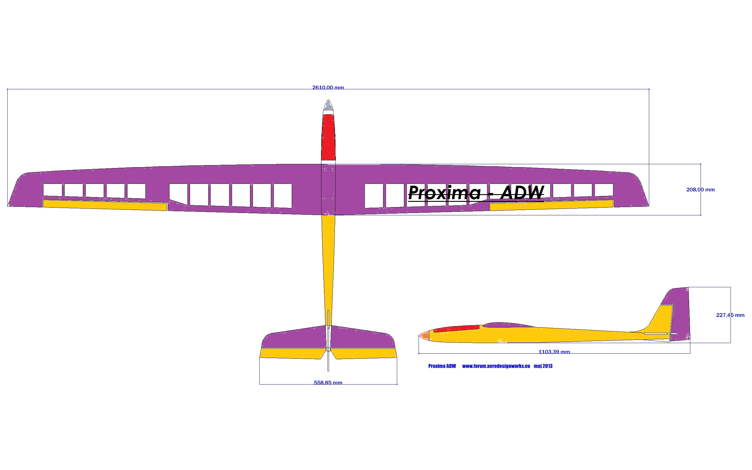

Przedstawiam projekt malowania mojej córki :) zażyczyła sobie że szybowiec ma być jej a mi czasem pożyczy go do latania ( kochane dziecko :lol: )
