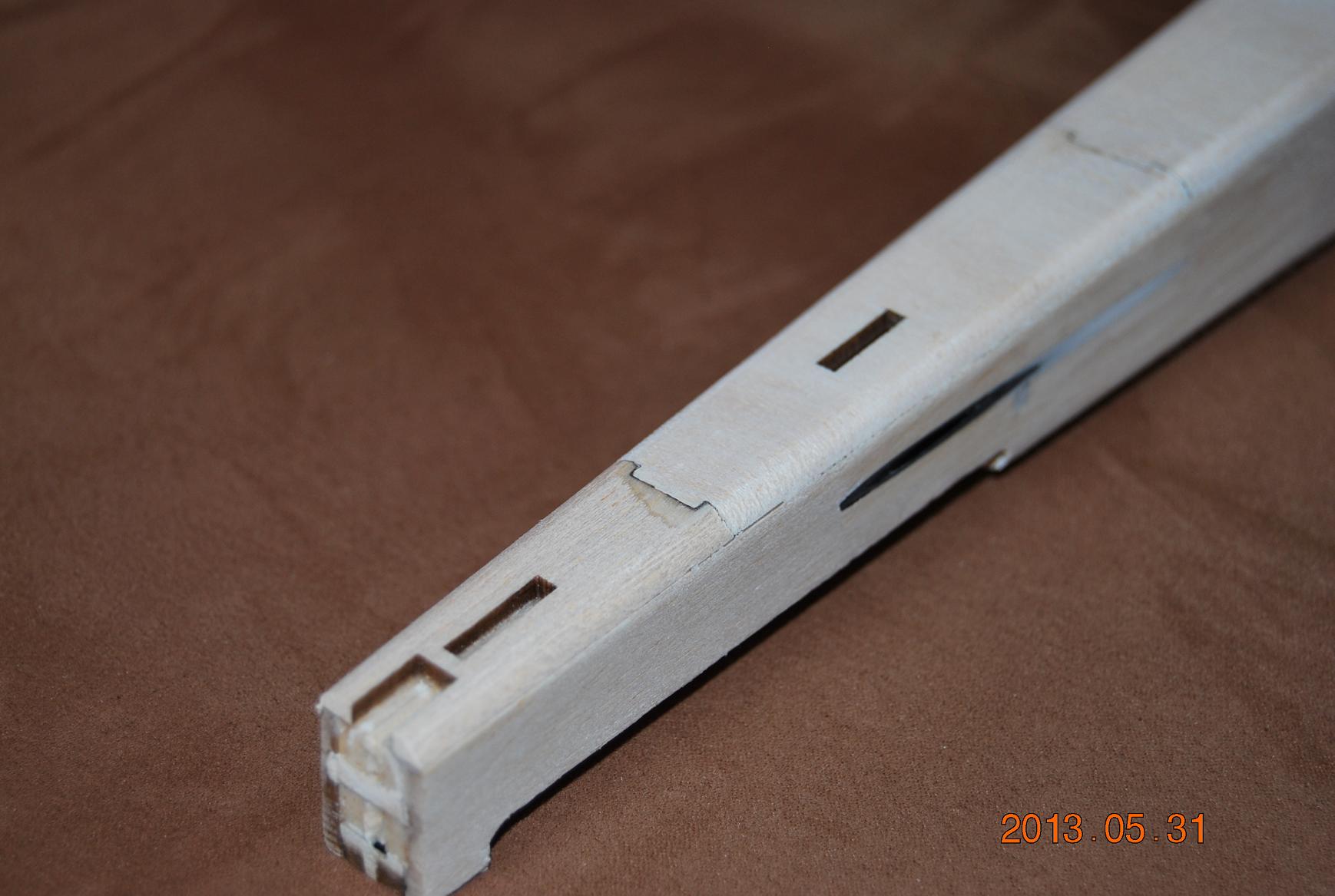

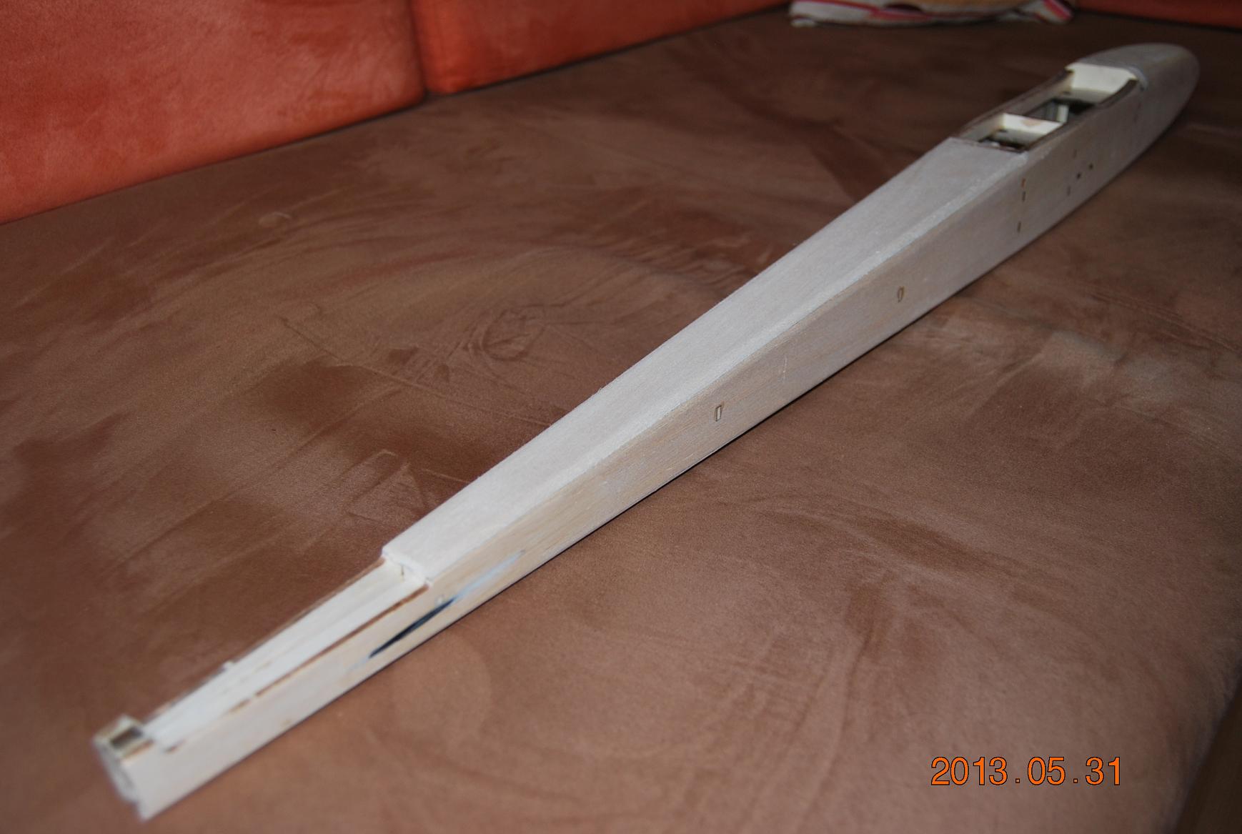

Autor:  slawekmod [ 31 maja 2013, o 10:16 ]
Tytuł:  Re: Proxima ADW - motoszybowiec 2,6m
Kadłub zamknięty i zgrubnie wyszlifowany. Dzisiaj zaczynam pakować zestawy, mam nadzieję że listwy dojdą to w poniedziałek bym powysyłał.

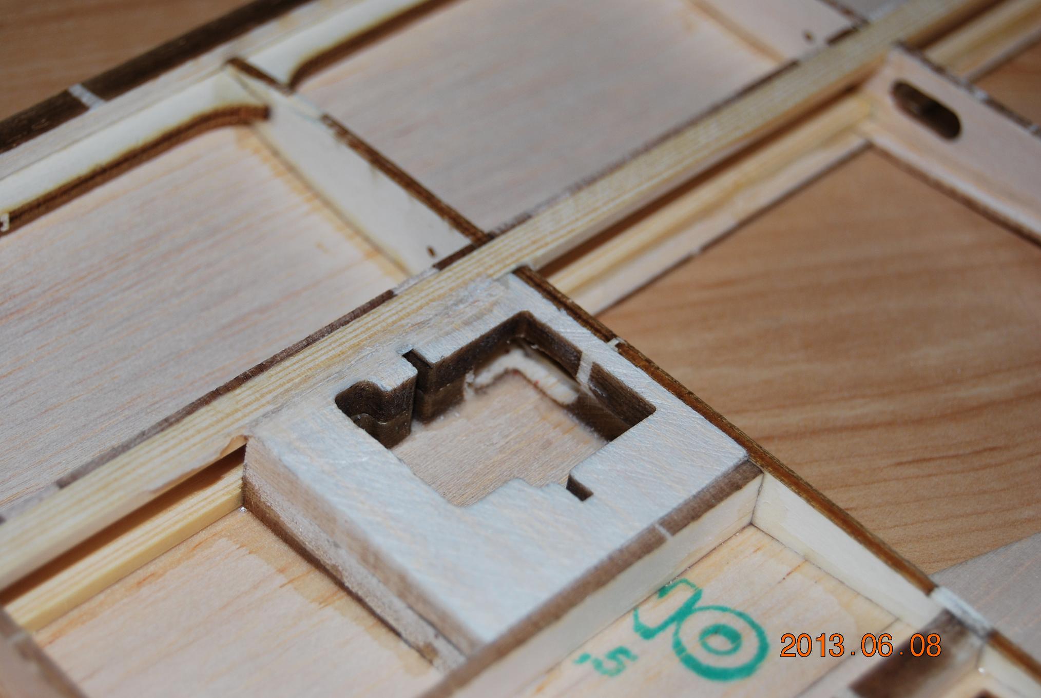

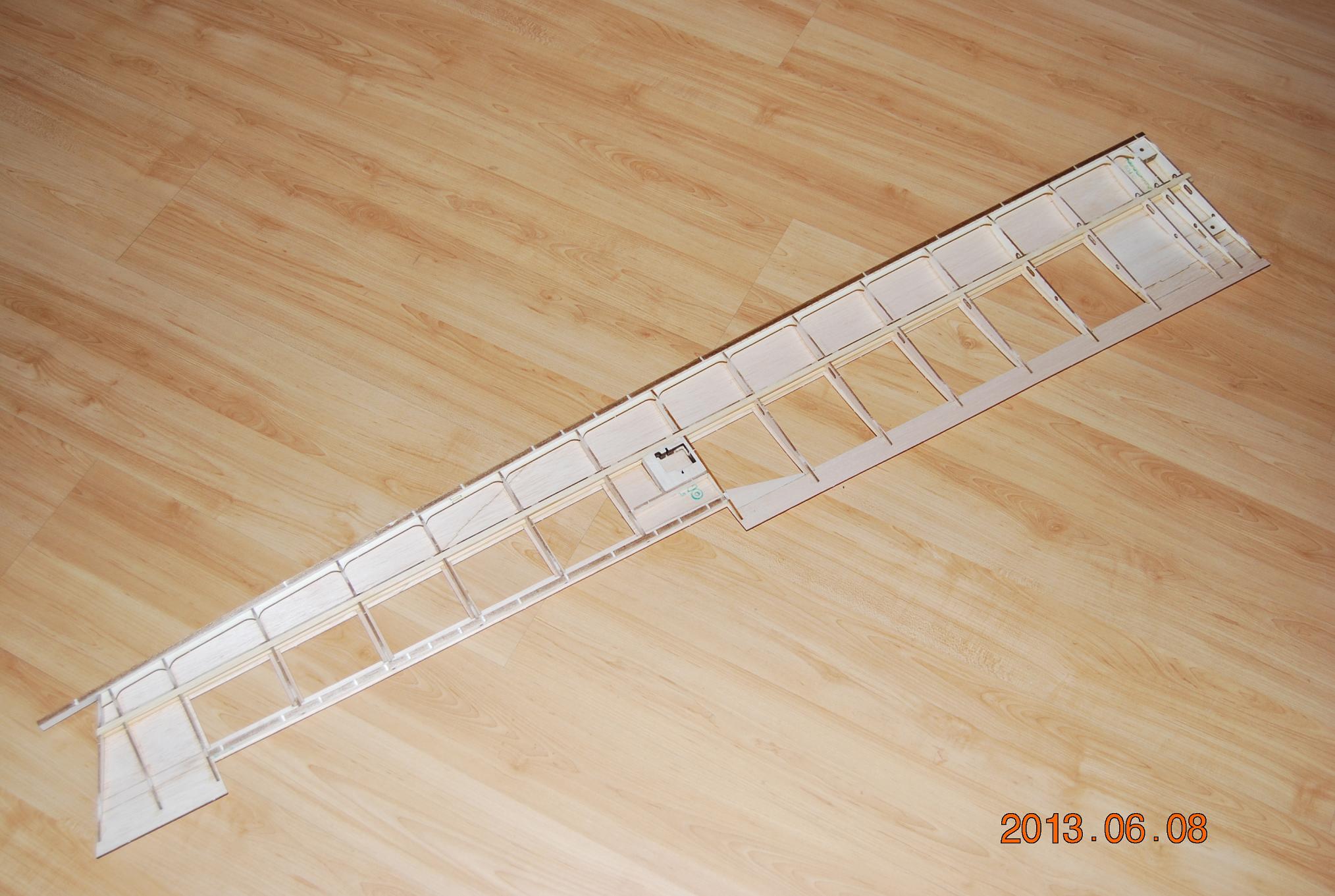

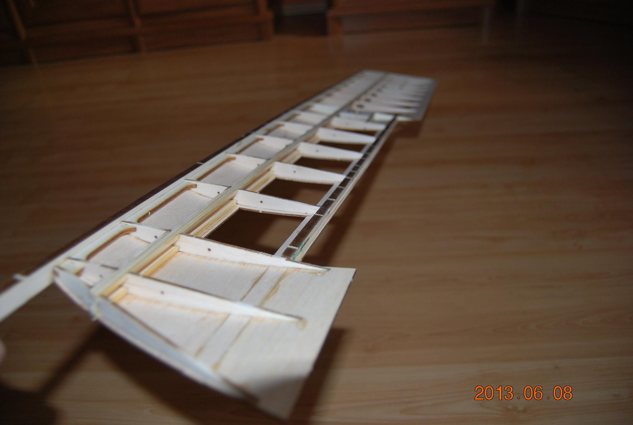

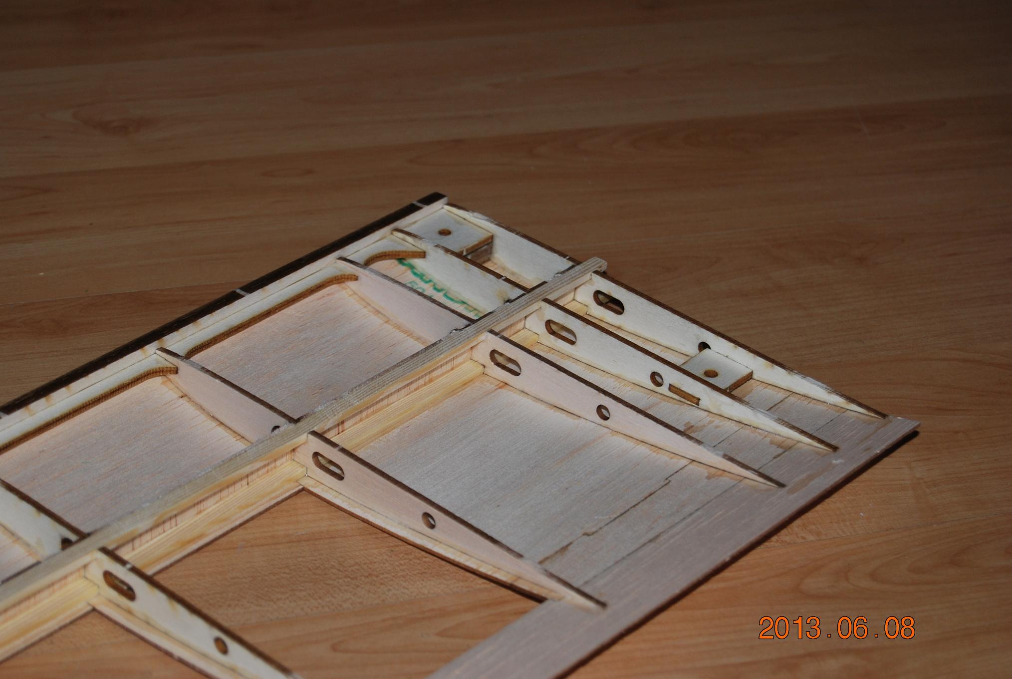

Autor:  slawekmod [ 8 cze 2013, o 18:58 ]
Zrobiłem dziś trochę jednego skrzydła. Kleję średnim CA więc spoiny są widoczne. Nie robiłem relacji z budowy bo musiałem wybrać najlepszą opcję składania. Drugie skrzydło zrobię krok po kroku ze zdjęciami.
