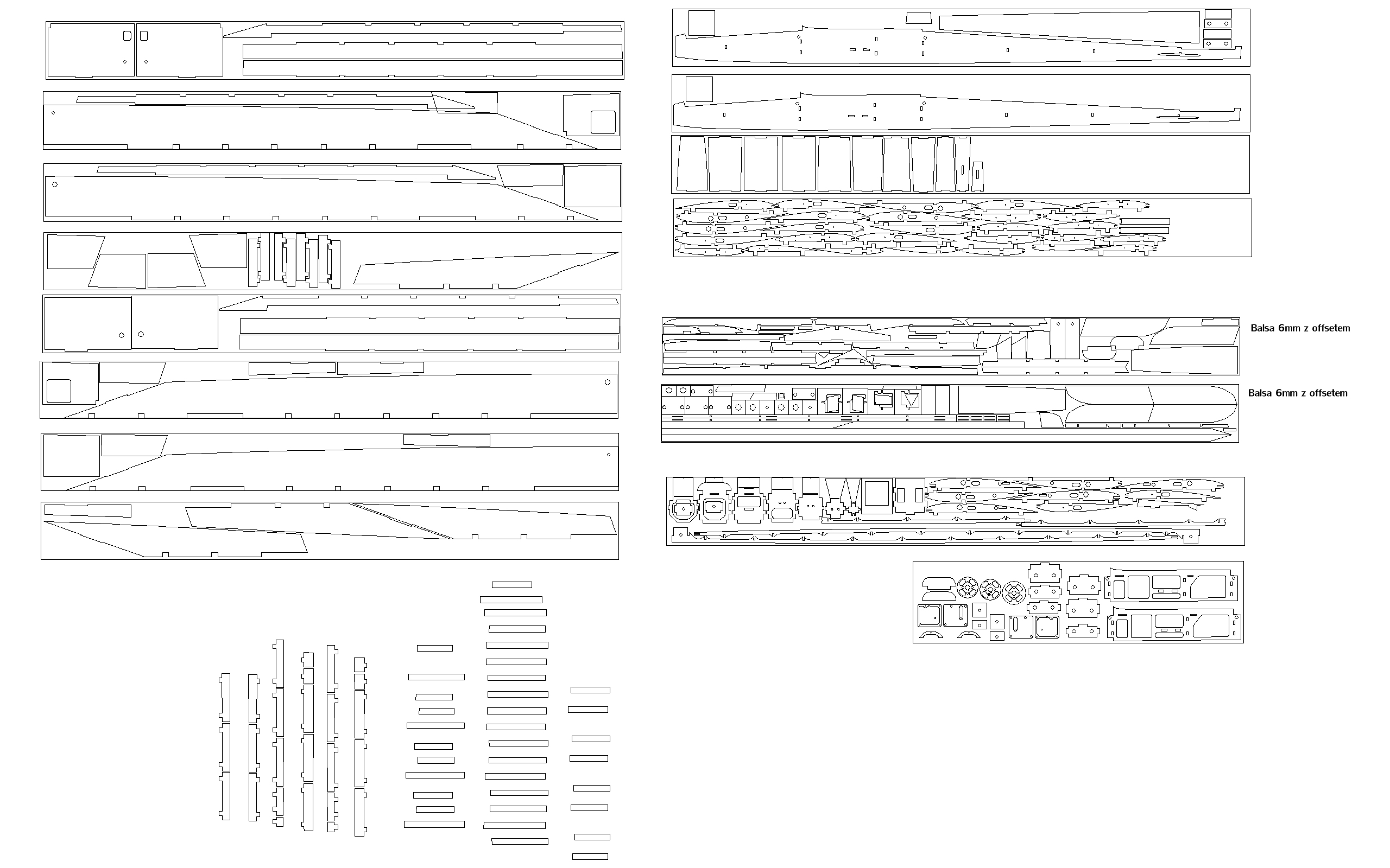

Autor:  slawekmod [ 11 maja 2013, o 12:57 ]
Tytuł:  Re: Proxima ADW - motoszybowiec 2,6m
Formatki zrobione, wysłane do wycięcia. Potem zrobię mostki.
