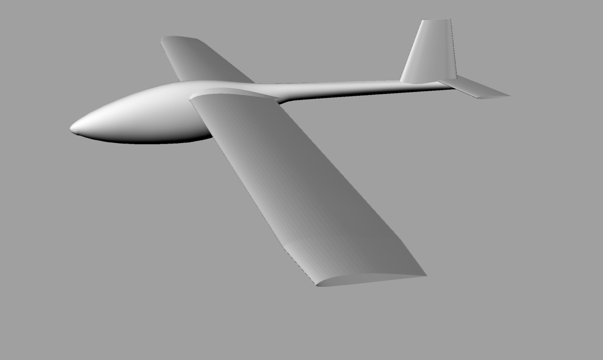

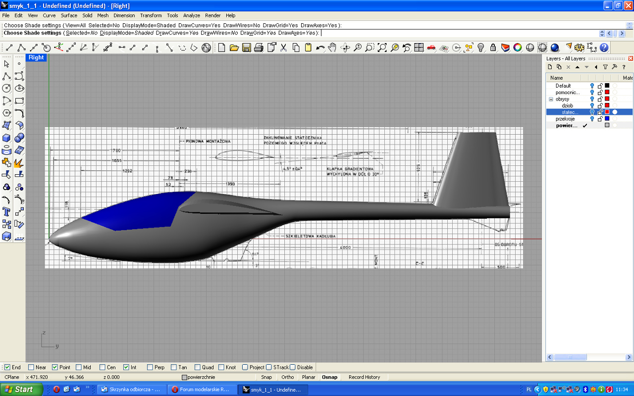

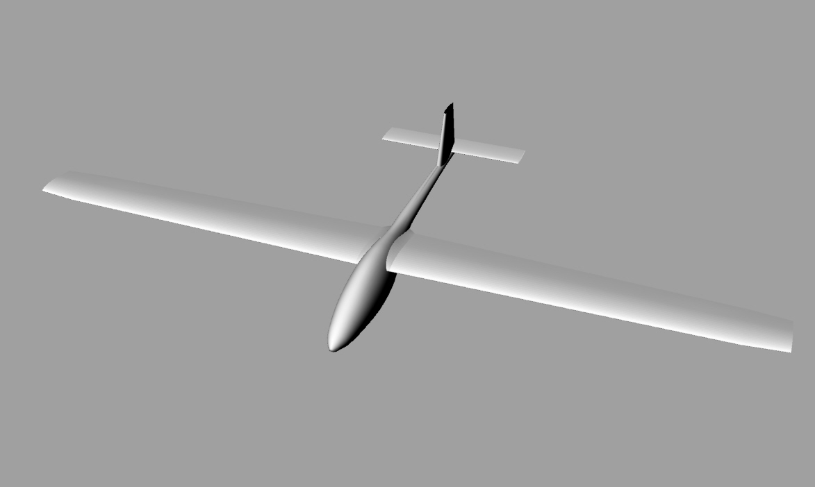

Odebrałem od milo pomalowany kadłub ADW1-L i zatęskniłem za laminatem. Ciągnie mnie w tą stronę i zamierzam sie trochę rozwinąć w temacie laminatów. Oczywiście w bardzo amatorskim zakresie. Postanowiłem odłożyć konstrukcyjną Cobrę, a w zasadzie oddać ją w inne ręce. Wrócę do niej w laminacie. Jednak potrzebuję teraz dopracowania i rozwinięcia technologii. Jako poligon wybrałem sobie PW-5 Smyk. Będzie to moja wariacja na temat półmakietki. Planuję rozpiętość w okolicach 2m. W tej chwili modeluję sobie roboczo w 3d. Na zrzutkach efekt dwóch godzin pracy. Taka wstępna bryła. Postąpię swoją wstępnie wypracowaną już metodą - opracuję model 3d, który następnie pokroję na wręgi. Wykonam szkielet do kopyta itd... aż do formy i odbitki. Metoda ta pozwala wyciąć przekroje tam gdzie i jak chcę a ponieważ kopyto będzie ręcznie szlifowane mogę przymknąć oko na pewne delikatne przekłamania powierzchni 3d, jakie powstają z uwagi na moje małe zaawansowanie w modelowaniu. Postaram się w miarę postępu prac dorzucać coś niecoś.
Co do samego modelu - jak powiedziałem to jest wstępna koncepcja. Wrzuciłem profil S3021 o cięciwie 160mm. Jak widać jest już pierwsza skucha w odniesieniu do oryginału, którego cięciwa była dużo mniejsza. Nie bardzo chcę powiększać skalę modelu a jednocześnie chciałbym, żeby jednak latał więc chyba będzie musiało tak zostać - dlatego piszę o wariacji na temat półmakiety. Trochę martwi mnie też zakończenie kadłuba w Smyku jest ono pokrętne nieco :) ale spróbuję jakoś to wymodelować - przynajmniej tak na swoje potrzeby. W tej chwili obmierzam ten projekt i przeliczam, bo możliwe, że trzeba będzie wprowadzić jeszcze jakieś zmiany proporcji, żeby modelarsko było poprawnie. Póki co tyle.

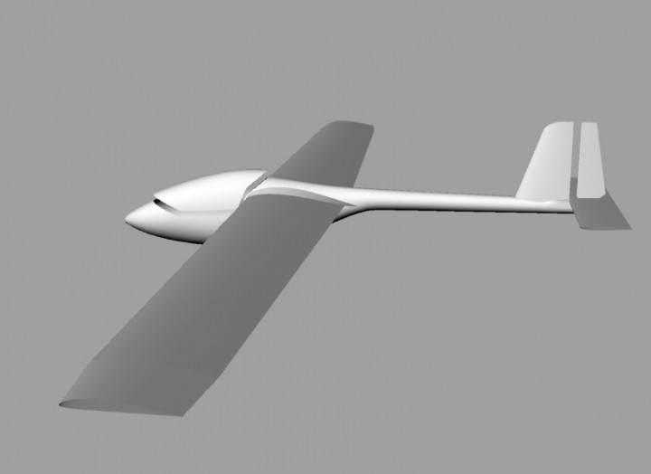

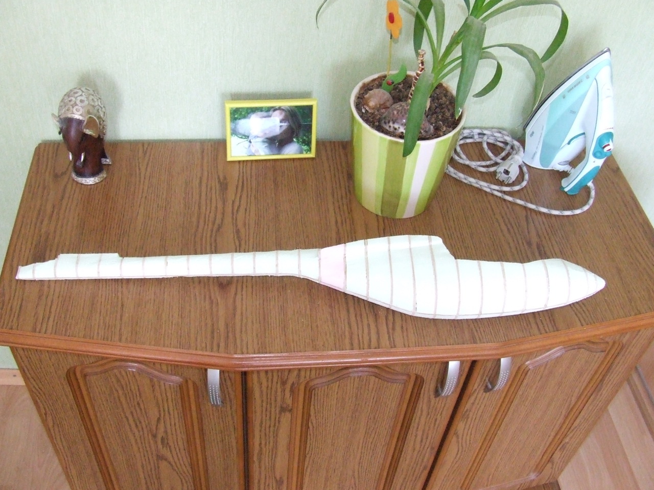

Proporcje płatowca po obliczeniach (książkowych - Niestoja) :)
Całkiem zgrabny szybowczyk wychodzi :) podoba mi się :)

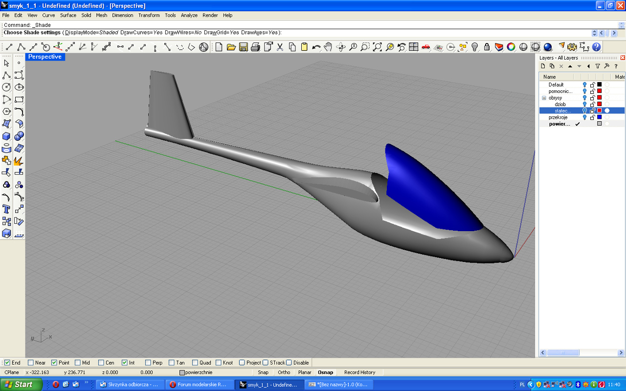

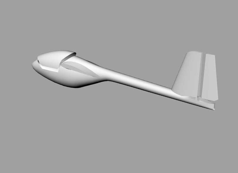

Wizualnie postęp niewielki, jednak psychologicznie duży :) Mam już bryłę wyjściową, którą będę ciął na wręgi. Są pewne niedoskonałości powierzchni, ale nie ma sensu ich korygować - sporo z tym zabawy a ew. niedokładności poprawię już na wręgach, bądź na kopycie. Nie ma owiewek na koła i płozy - są przygotowane, jednak cięte będą osobno i klejone do kopyta. Teraz już będę wam pokazywał proces tworzenia przekrojów-wręg do kopyta. Wykonane będą ze sklejki 3mm. Przestrzenie wypełnione styrodurem - ale to za kilka odcinków :)

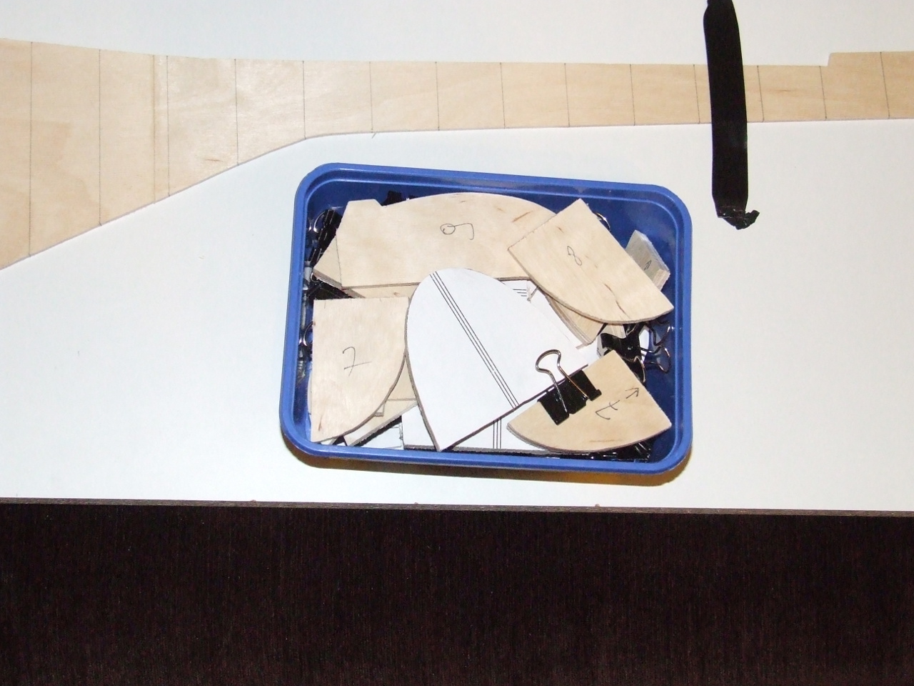

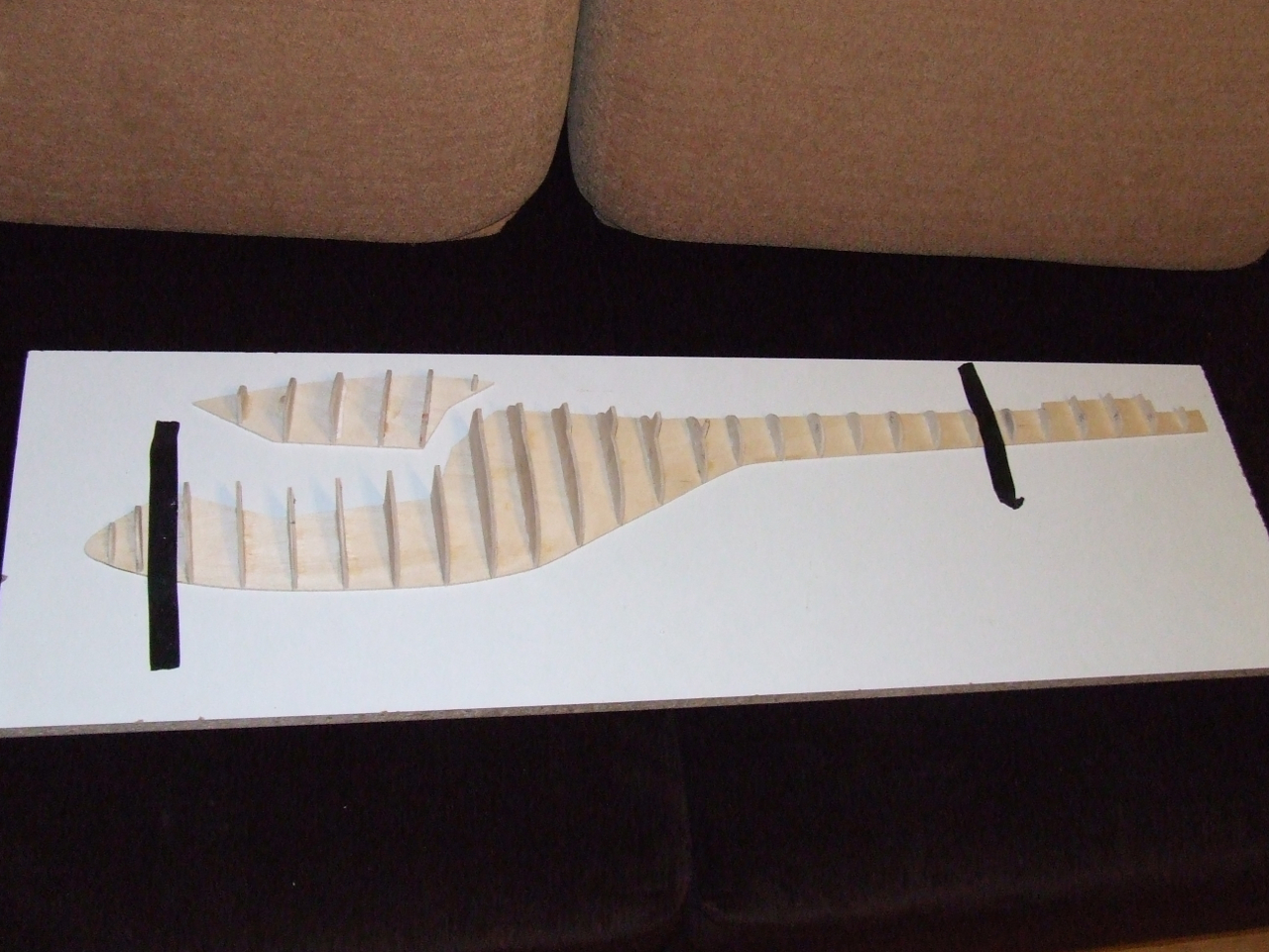

Zacząłem kleić szkielet kopyta - wrzucam parę zdjęć. Wykonane ze sklejki 3mm. Masa cięcia, ale powoli do przodu. Wyklejam połówkę, wypełniam styrodurem i wyklejam drugą połówkę - taki plan. Myślę, że będę musiał sukcesywnie wypełniać styrodurem przestrzenie w miarę wklejania wręg.
Komentarz: tyle jeszcze zostało :)

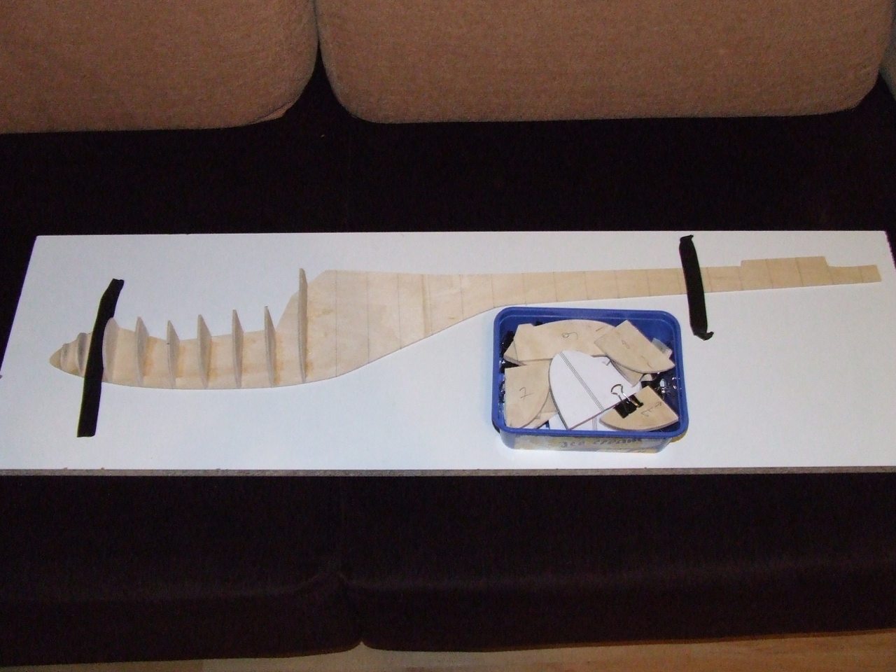

Stan na dziś - wszystkie wręgi wycięte i przecięte. Jedna połówka sklejona. Teraz styrodur. Będę informował :)

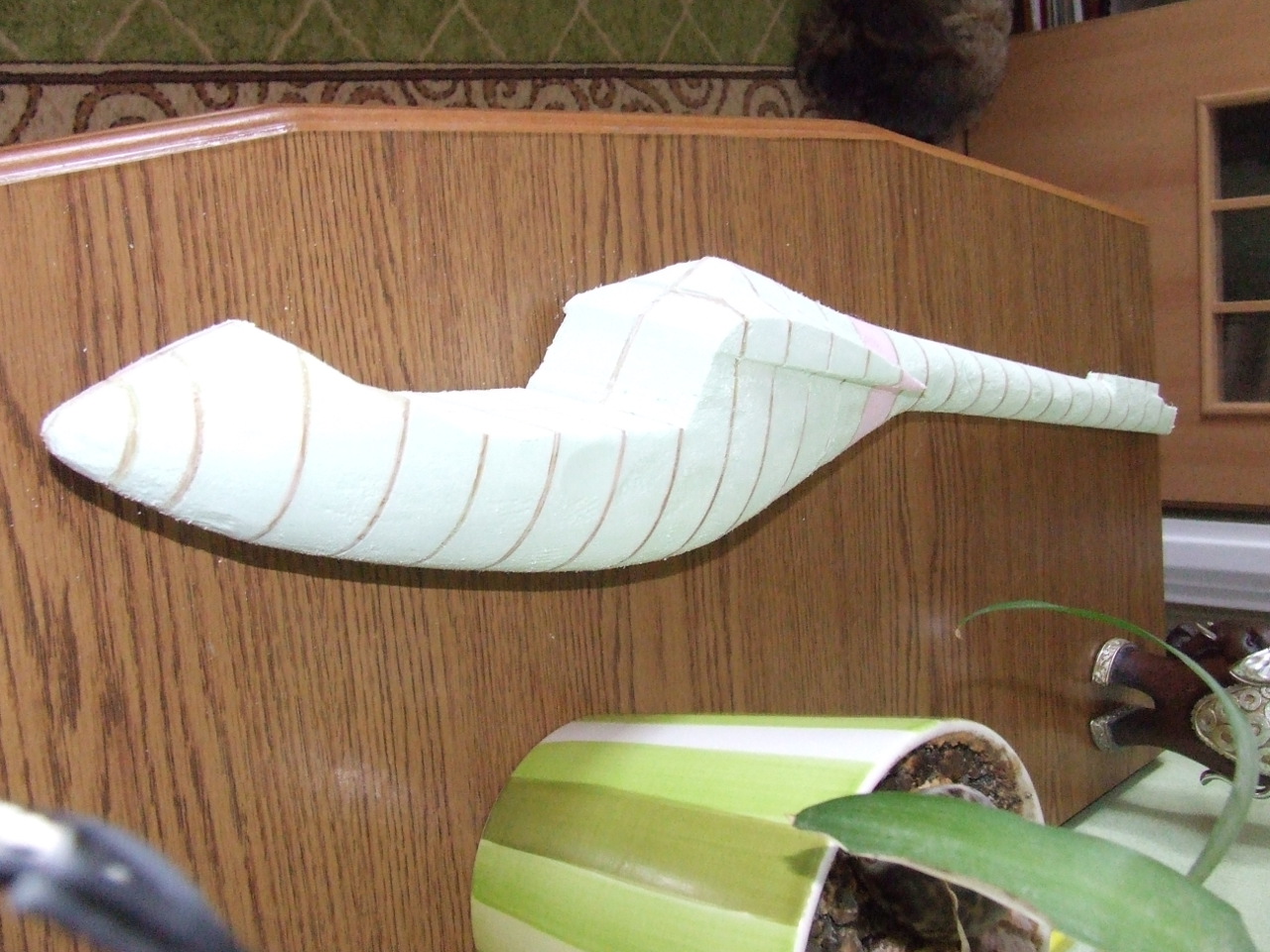

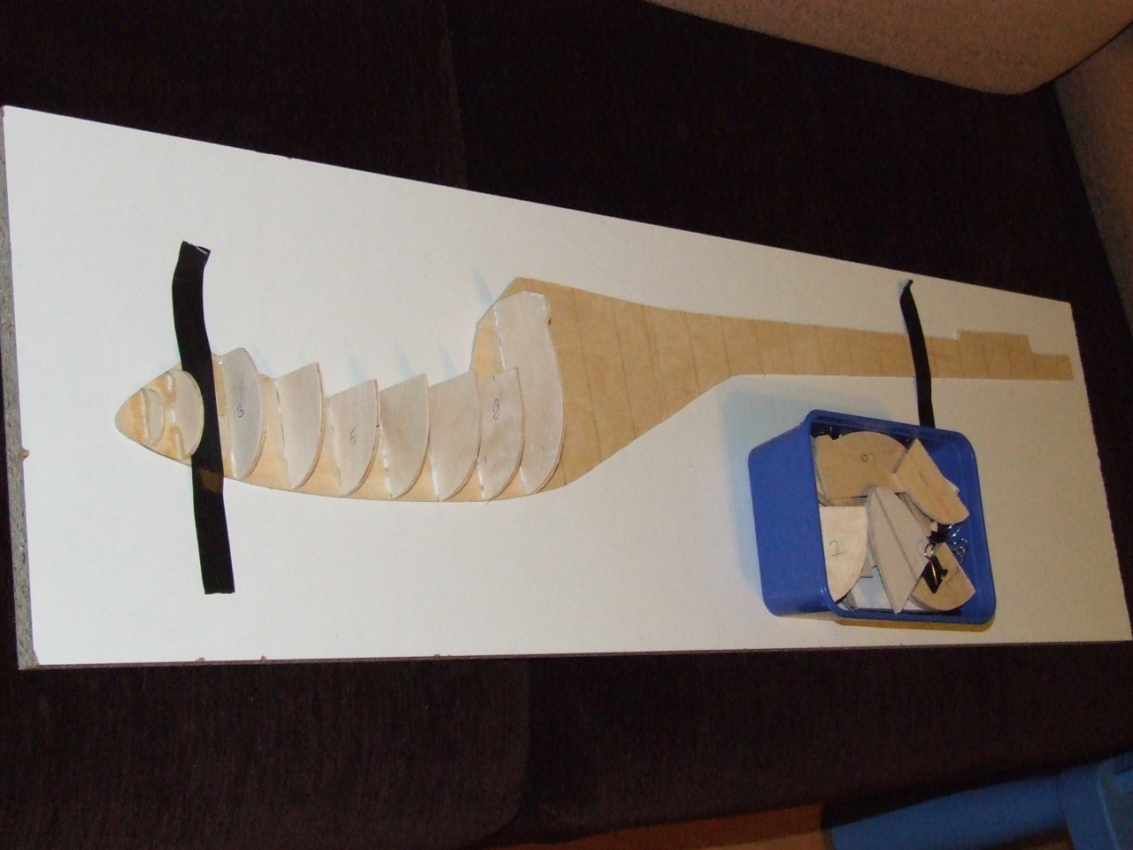

Krótkie dwie godzinki strugania i wstępnego szlifowania, wiaderko(!!!!) ścinków i wiórków styroduru - i coś takiego wylazło. nie obyło się bez skuch, ale szpachla powinna pomóc. Słabe zdjęcia, ale coś pokażę :) teraz dokleić podstawę kabinki i pionowego. Zaszpachlować akrylem i dalej szlifowanko. W międzyczasie przygotować kabinkę, pionowy, owiewki kół, płozę... i będzie można oblaminować kopytko... potem reszta prac - Kurcze blade :) Ale podoba mi się robota.

Mam nadzieję, że te dwie połówki są połączone ze sobą (np. na kołki) a nie sklejone.
Marek
Post: 15 cze 2013, o 20:53
Brawo Piotrze.
Rewelacyjnie szybko to robisz.
Trzymam palce i pełen podziwu oglądam postępy.
Post: 15 cze 2013, o 21:51
Posty: 319
MarekJ pisze:
to nie są połówki - to jednolita bryła kadłuba. Forma będzie robiona połówkowo.
