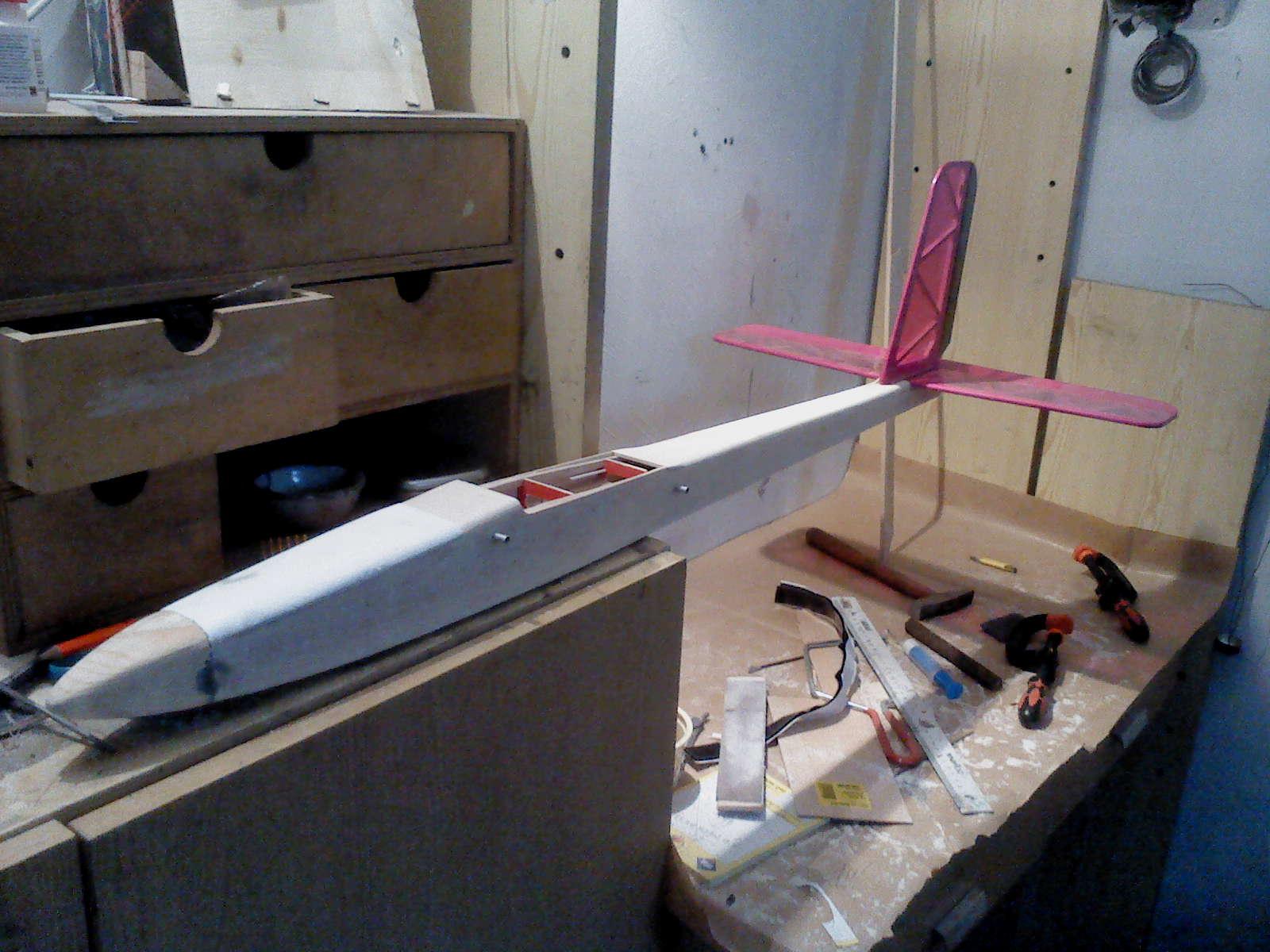

Obecnie jest wykonane usterzenie i prawie ukończony kadłub. Aktualne zdjęcie:

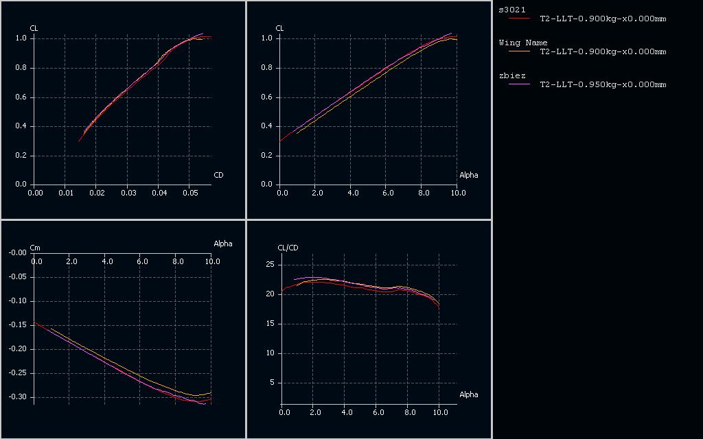

1. No spada, przy minimalnej prędkości lotu, spada do 70k, ale dla tej rozpiętości, obrysu prostokątnego i określonego ciężaru szybowca, z obliczeń wychodzi ze ta cięciwa jest mniej - więcej optymalna, jeśli chodzi o osiągi. A przede wszystkim to już mam zbudowany kadłub i usterzenie pod to skrzydło więc nie będę zmieniał cięciwy.
2. Zależy mi na tym żeby mieć szybowiec w miarę wolno opadający, więc mam zamiar zbudować skrzydło drewniane bo jest lekkie, jednak taka konstrukcja jest pracochłonna, a pracy jest jeszcze więcej przy skrzydle zbieżnym niż przy prostokątnym. Stosując skrzydła zbieżne można zaobserwować dwa przeciwstawne efekty. Pierwszy o którym Pan wspomniał to poprawa rozkładu siły nośnej co zmniejsza opór indukowany, jest to oczywiście pozytywne zjawisko. Drugi polega na tym że przy tej samej powierzchni spada cięciwa końcówki skrzydła a co za tym idzie liczba Re w tym rejonie. Gdyby potraktować doskonałość aerodynamiczną profilu jako funkcję liczby Reynoldsa to jej przebieg byłby zbliżony do funkcji logarytmicznej, tzn pomniejszenie cięciwy na końcówce daje nieproporcjonalnie większe straty niż zyski związane ze zwiększeniem cięciwy przy kadłubie. Czyli jest mniejszy opór indukowany, ale przez spadek liczby Re nie jest aż tak wesoło. Już jakiś czas temu porównywałem w XFLR skrzydła zbieżne i prostokątne dla wymiarów zbliżonych do mojego projektu. Byłem zaskoczony tym jak mała to jest różnica w osiągach. Zrobiłem też analizę dla wymiarów które Pan polecił (ma ono większą powierzchnię, uwzględniłem jego większy ciężar co dodatkowo je promuje w tej analizie):
zbiezneiprostoktne.jpg [ 67.67 KiB | Przeglądany 4410 razy ]
czerwony - skrzydło prostokątne
pomarańczowy - prostokątne ze zwichrzeniem geometrycznym
fioletowy - zbieżne
Jak widać różnice są znikome, wg. mnie zysk w postaci doskonałości jest niewspółmierny do zwiększonego nakładu pracy, a już samo podgięcie końcówki skrzydła o kilka milimetrów daje podobne rezultaty co skrzydło

No coz, powiem ze bezgranicznie jestes pochloniety XFLR, ale tez porownaj jakie skrzydla maja dzisiejsze prawdziwe szybowce i dlaczego?. Zobacz rowniez jaki ksztalty skrzydel maja modele szybowcow termicznych o duzej doskonalosci. Poczytaj wiecej na temat, zbuduj i porownaj.

Jezeli na zdjeciu jest juz ster kierunku przymocowany do statecznika pionowego to jest stanowczo jest za maly.

Jeszcze co do tej zbieżności... nie opieram się się wyłącznie na XFLR , informację że zysk w doskonałości jest rzędu kilku procent znalazłem też w książce "Projektowanie i konstrukcja modeli szybowców" i w jakiejś publikacji znalezionej w internecie, chyba Strafieja. W 'prawdziwych' szybowcach stosowanie zbieżności jest korzystniejsze z tego względu że latają one w zakresie o wiele większych liczb Reynoldsa (większa cięciwa, obciążenie powierzchni), gdzie wpływ tego parametru na właściwości profilu płata jest mniejszy. Poza tym zbieżność nie tylko poprawia osiągi, ale też mechanikę płata i zmniejsza tendencję do korkociągu.
Trudniej natomiast wytłumaczyć mi jest fakt że większość szybowców zdalnie sterowanych które widziałem też miały zbieżne skrzydła... No cóż, ja nie twierdzę że to nie poprawia osiągów tylko że jak dla mnie, dla konstrukcji tradycyjnej zysk jest niewspółmierny do kosztów.

Na zdjęciu jest widoczny ster kierunku, to jest to czarne coś. Wydaje się on tutaj trochę mniejszy niż w rzeczywistości. Ma on powierzchnię 30% całej powierzchni statecznika, zgodnie z zaleceniami ze "Zdalnie sterowane modele szybowców". Może zrobię tak, że zawiasy w stateczniku przymocuję na szpilki i po oblocie, regulacji zobaczę czy ma problemy ze skręcaniem i ewentualnie wymienię na większy, albo nawet zrobię to dla samego eksperymentu.
