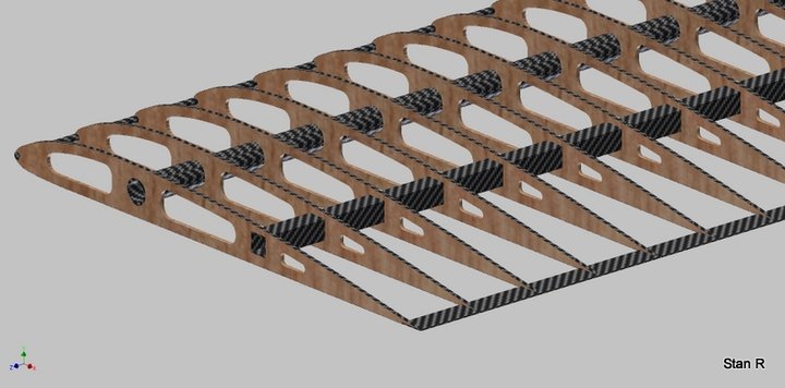

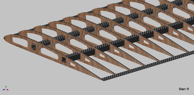

Kilka dni temu mialem przyjemnosc latac b starym motoszybowcem 3m z nowoczesnym brashless motorkiem, ku mojemu zdziwieniu model nie chcial ladowac, doskonalosc wysmienita.
Model zachowywal sie w bardzo slabej zimowej termice doskonale. Okazalo sie ze skszydla maja profil RSG29 i przypuszczam ze pochodzi on z lat 1920-1930 z instytutu w Belgii - Rhode St. Genese
Jest rowniez ten profil w PROFILII, ale wydaje mi sie ze jest niedokladny. Po wygladzeniu jego w Cadzie wyglada dobrze. Polars przeskakuja o glowe Clarka nie mowiac juz o Aquila.
Dla modeli termicznych z max obciazeniem do 24gr/dm2 -Bajka super. Model ma spory zakres predkosci i do 5m/sek mozna latac.
Dlaczego poruszam ten temat - moze ktos ma jakas ksiazke, magazyn, gdzie bedzie wiecej informacji w temacie, moze troche historii, dokladne daty, a moze tez wspolzedne tego profilu ktore beda
dokladniejsze od posiadanych
Bede budowal 2m skrzydla do szybowca z tym profilem, zaczolem przygotowywac zebra pod laser i narazie w cadzie wstepna przymiarka
RSG29 centre2.jpg [ 188.17 KiB | Przeglądany 11164 razy ]
RSG29 centre.jpg [ 166.92 KiB | Przeglądany 11164 razy ]
