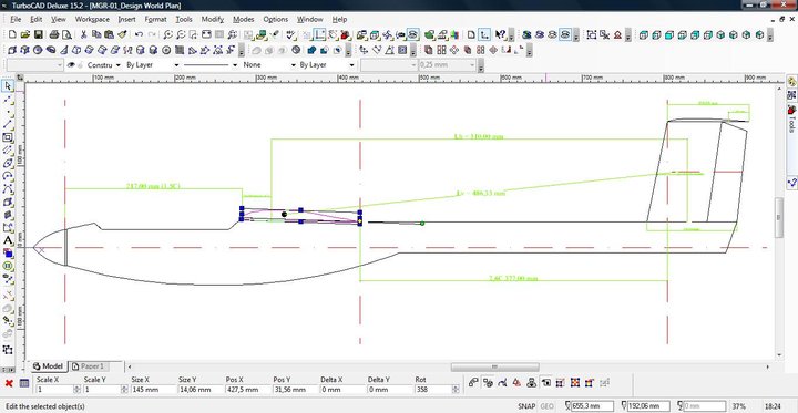

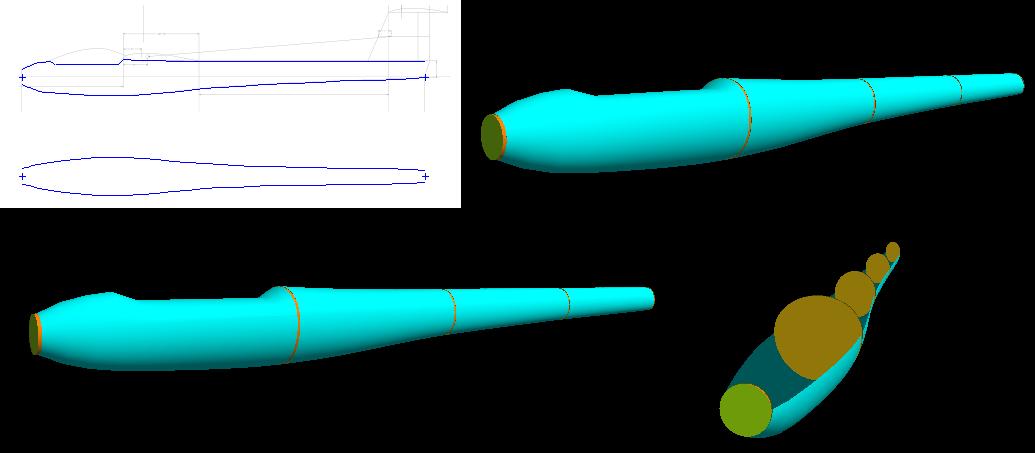

Gdy uporałem się z obowiązkami i przyszedł czas na przyjemności, nie rozstawiając się z forum i książką p. Niestoja,
wyliczyłem podstawowe parametry dla projektowanego modelu. Wyliczenia przelewałem od razu do TurboCad-a.
Powstało coś takiego:
Komentarz: Wstępny szkic kadłuba. TC15Deluxe
wstepny_szkic.jpg [ 118.14 KiB | Przeglądany 17082 razy ]
Najwięcej czasu spędziłem nad usterzeniem pionowym, ciężko było mi spełnić warunek położenia statecznika i jego powierzchni.

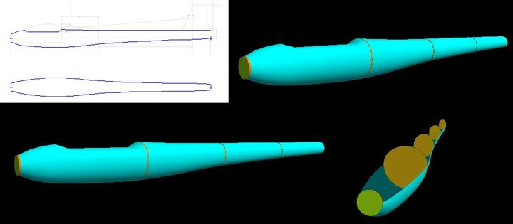

Następnie przerzuciłem rzut do DevFus. Pozwoliło to na większe zobrazowanie czego tak naprawdę oczekuje.
Komentarz: Wstępne rzuty. DevFuse 2.02
wstepne_rzuty.jpg [ 31.64 KiB | Przeglądany 17082 razy ]
Jest to pierwszy rzut tego modelu, jeszcze będę nad nim pracował. Kadłub chcę zaprojektować w DevFus, następnie przerzucić do TurboCada, dodać stateczniki.
Płat będę projektował w DevWing, i też przerzucał do TC.
Niestety na projektowanie tylko w TC jestem jeszcze za cienki.

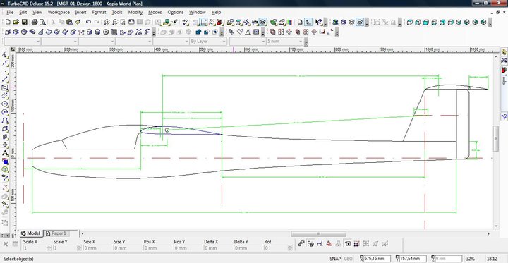

Przeliczyłem i przeprojektowałem model do rozpiętości 1800.
Dane modelu:
  • Rozpiętość: 1800 mm
  • Cięciwa: 180 mm u nasady, 160 mm końcówka płata
  • Wydłużenie: 10,3
  • Długość kadłuba: 956 mm (+ kołpak śmigła)
  • Powierzchnia płata: 31,5 dm2
  • Powierzchnia usterzenia poziomego: 5 dm2
  • Powierzchnia usterzenia pionowego: 1,4 dm2 (z obliczeń: 0,97 dm2)
  • Współczynnik stateczności podłużnej: A = 0,55

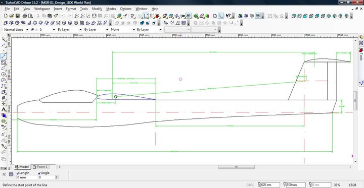

Tak jak poprzednio obliczenia od razu przelewałem na TurboCad-a poszło sprawniej niż poprzednio ;)
Komentarz: Projekt w TC
wstepne_szkic_1800.jpg [ 114.03 KiB | Przeglądany 17029 razy ]

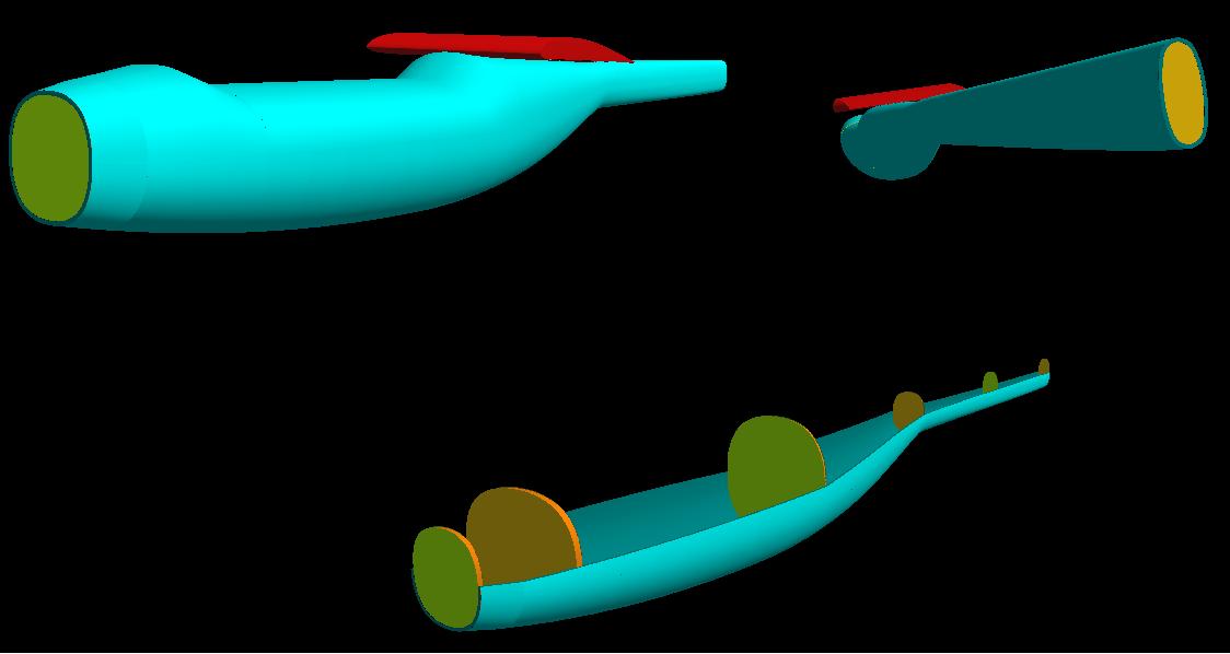

Kadłub starałem się zrobić bardziej smuklejszy od poprzednika. Po za modelowaniu w DevFuse wygląda tak.
Komentarz: Projekt w DevFuse
wstepne_rzuty_1800.jpg [ 29.01 KiB | Przeglądany 17029 razy ]
Wręgi są jeszcze orientacyjne. Muszę jeszcze popracować nad owiewką, im dłużej na nią patrzę tym bardziej mi nie pasuje do całości. :)

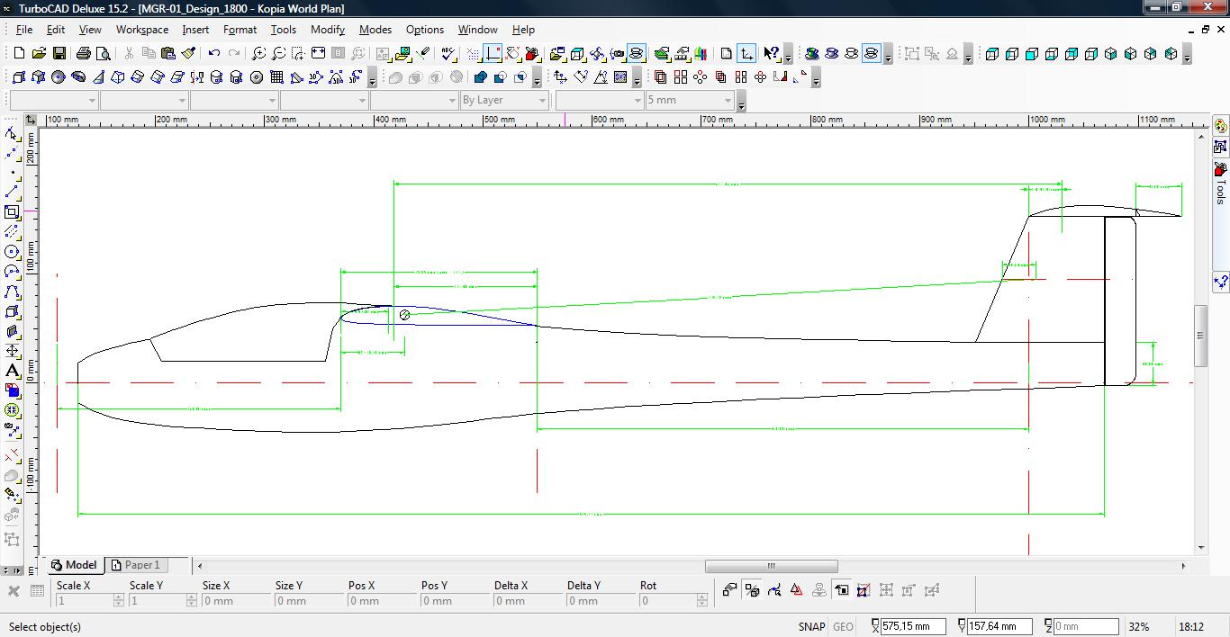

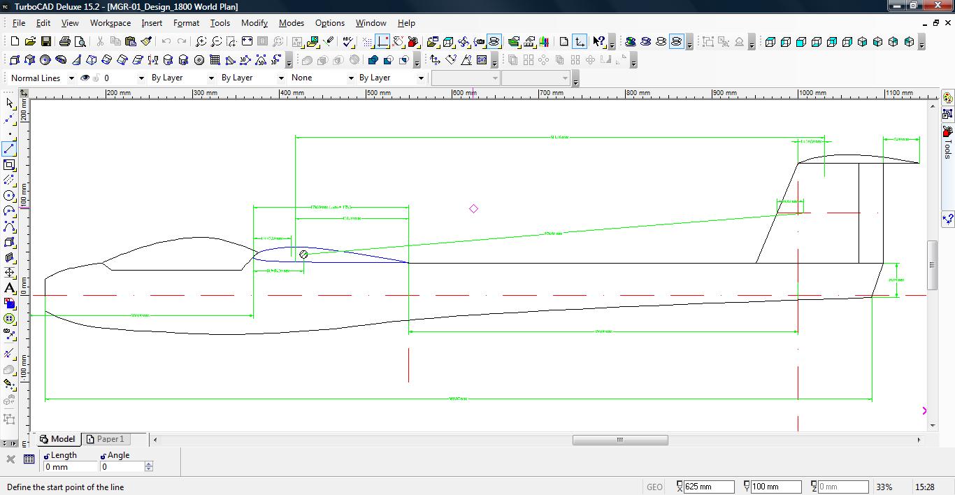

Podniosłem trochę mocowanie płata w kadłubie i zaokrągliłem grzbiet. Obecnie wygląda tak:
podniesiony_plat_1800.jpg [ 118.41 KiB | Przeglądany 17015 razy ]
Post: 11 wrz 2014, o 18:46
O i już jest inaczej :) Jeszcze jak byś bardziej "wydrapieżnikował" pionowy , no to miodzio by było :)
Post: 11 wrz 2014, o 20:55
Posty: 319
Masz na myśli usterzenie T i kwestię sterowania SK?
Nie - po moich eksperymentach wiem że to najprzyjemniejsza część kombinowania. Miałem na myśli mocowanie tej skomplikowanej owiewki.
Teraz jest lepiej, choć trochę dla mnie za bardzo samolotowa. Myślę też, że będziesz miał brzydkie i trudne do opanowania przejście kadłub front owiewki - będzie schodek. Zobacz sobie na projekt Guppy - on ma ładnie poprowadzoną kabinkę zachodzącą na płat...
Piotrek
Post: 11 wrz 2014, o 22:00
Posty: 91
Witam... też coś wtrącę.
Jak dla mnie coś za grubaśny ten kadłub, szczególnie od krawędzi spływu ku statecznikom, no chyba że tak coś pod retro ?!
Wydłużenie postawił bym między 12 a 14.
pozdrawiam i czekam na c.d.
Yszek
