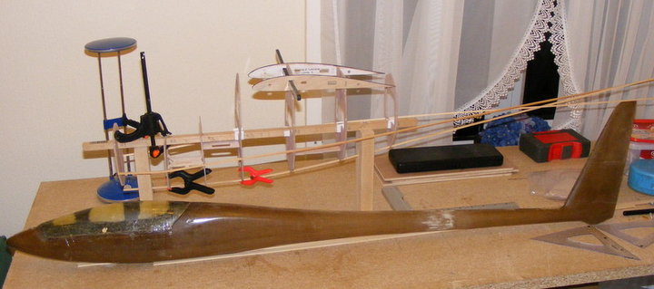

Kilka lat temu odkupiłem od któregoś z forumowych kolegów kadłub Uniwersal CZ. To stara produkcja czeskiej firmy "Modela".
Szukając pomysłu na wykorzystanie wpadł mi do głowy pomysł wykonania do niego płatów i usterzenia modelu Bird of Time, dlatego, że podoba mi się ta sylwetka płata. Oczywiście wymiary będą przeskalowane do rozmiaru kadłuba.
Model ma być z napędem w wersji bez lotek.
Relacja z budowy będzie bardzo powolna i być może nie zakończy się w tym sezonie, gdyż na pierwszym planie mam KA-8.

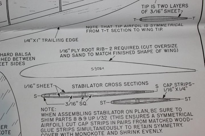

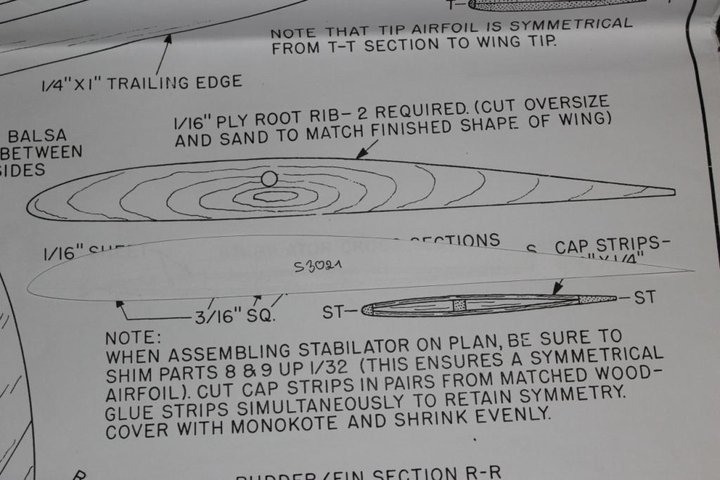

A ja jak najbardziej polecam skrzydełka od Bird of Time.
Przelatałem Birdem dwa sezony i jestem bardzo zadowolony.
Mój przy wadze prawie 2kg lata tak wolno, że w zimniejsze dni śmiało można ręce do kieszeni włożyć.
Jeśli słowo "rekreacyjne latanie" oznacza powolne wożenie się po niebie i szukanie termiki to Bird Of Time jako tani i prosty model jest świeny.
Co do profilu skrzydła, wydaje mi się że jest to S3021
1.JPG [ 107.34 KiB | Przeglądany 4927 razy ]
3.JPG [ 98.64 KiB | Przeglądany 4927 razy ]

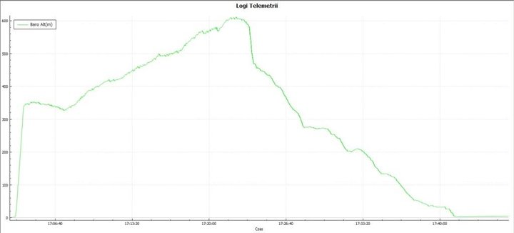

A tu wykres jak przy bardzo słabym noszeniu powoli ale stanowczo wspinał się w górę
alt.jpg [ 24.2 KiB | Przeglądany 4927 razy ]
