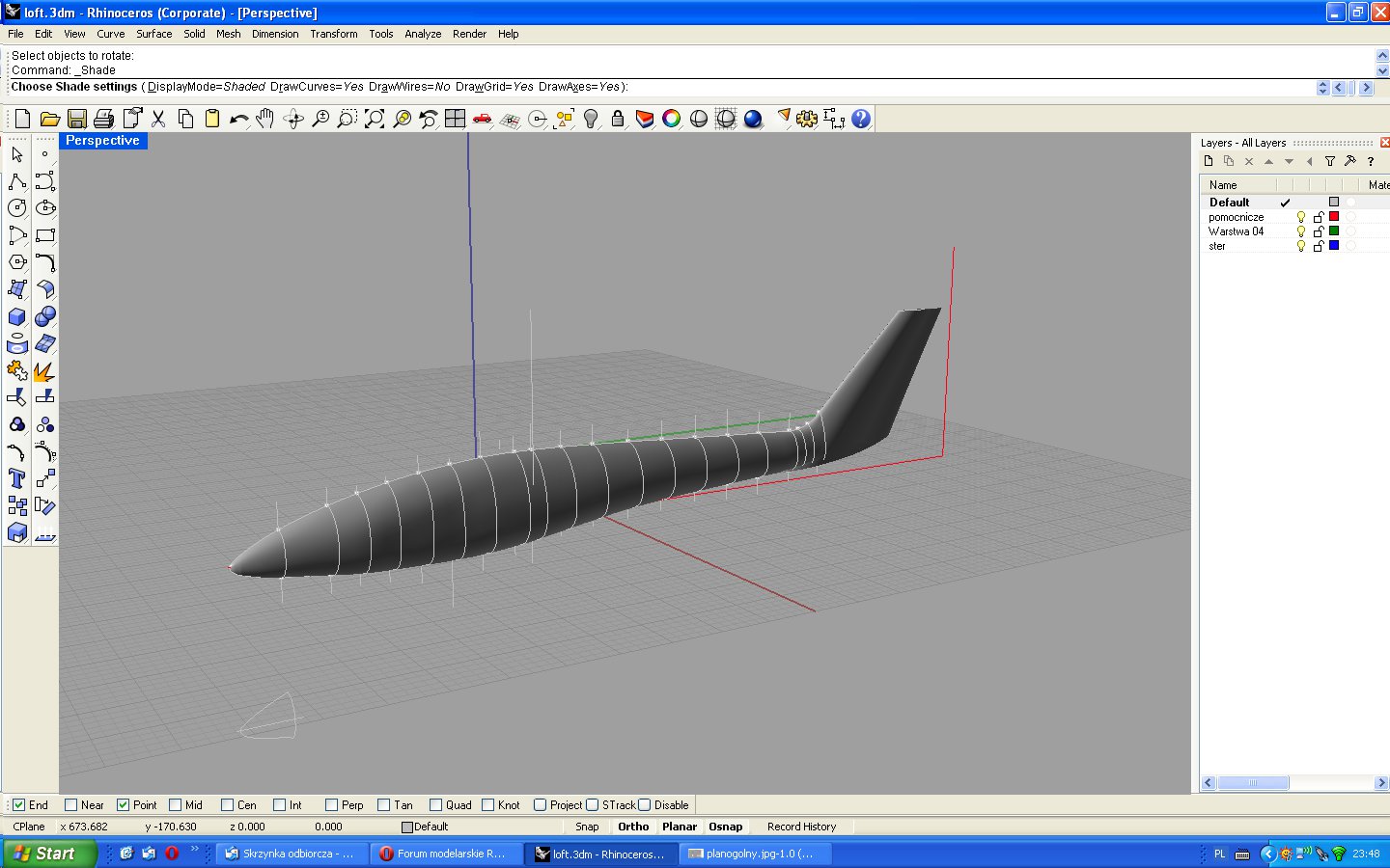

Komentarz: siatka ładne wygląda :)
siatka.jpg [ 176.36 KiB | Przeglądany 15199 razy ]

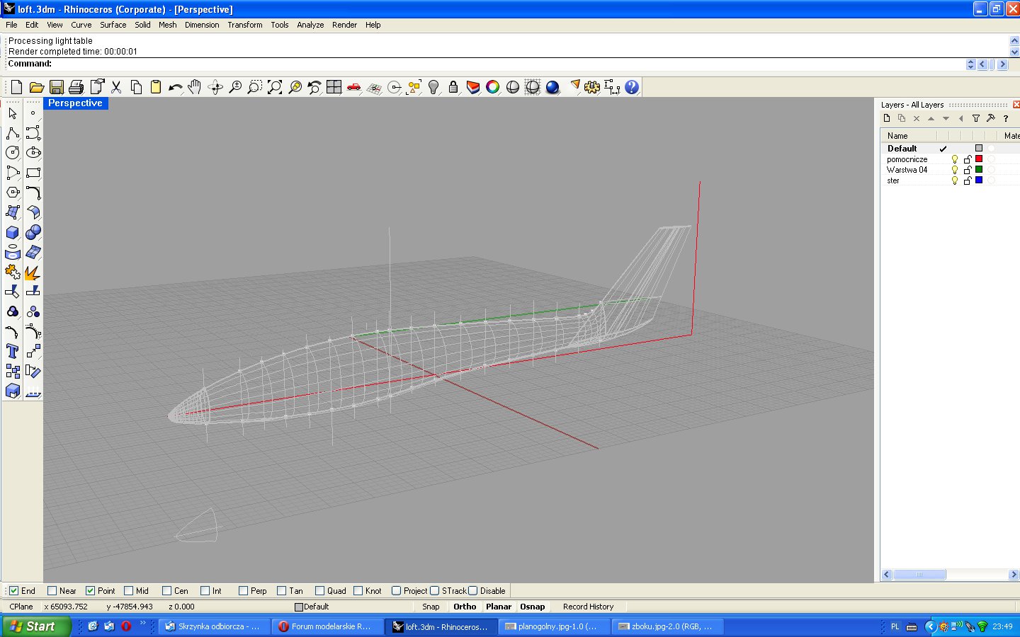

Komentarz: trzeba jeszcze dopracować boczki
zboku.jpg [ 173.3 KiB | Przeglądany 15199 razy ]

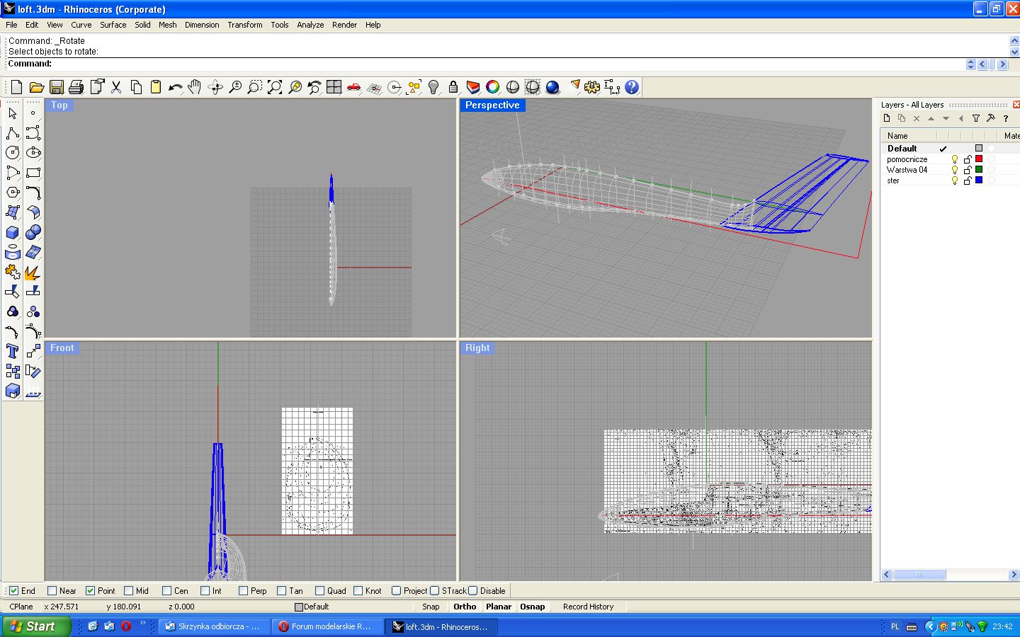

Komentarz: Moje pole robocze -
planogolny.jpg [ 247.2 KiB | Przeglądany 15199 razy ]

Piotrek naprawdę super Ci to wychodzi , mógł byś opisać jak doszedłeś to tego etapu rysowania ?

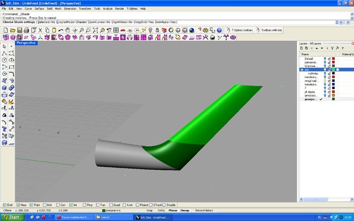

Żeby nie było, że temat zamarł. Cobra2 ma się dobrze, powiem więcej - rewelacyjnie :) Eksperyment który prowadzę z milo przy ADW-L ma na celu jedynie sprawdzenie technik dla mojego dziecka :) Przepraszam cię milo :) A że te techniki się sprawdzają - Cobra2 będzie rewelacyjna :) dość tego chwalenia się. Zaczynam robić szkielet pod laminat dla Cobry2. Postaram się wrzucać trochę zdjęć z etapów budowy. A tak na koniec wrzucę obrazek ogona Cobry2. Trudno uwierzyć, ale nad wymodelowaniem tego ogona zastanawiałem i kombinowałem chyba trzy miesiące. Kilkakrotnie projekt prawie upadł przez ten ogon. Dziś to co widzicie zajęło mi dziesięć minut... Piszę to po to, żeby uświadomić tym, którzy napotkali problemy, że czasem wystarczy dobrze poznać narzędzie i trochę pomyśleć... Sam się teraz zastanawiam jak mogłem się tyle czasu zastanawiać nad wykonaniem tego ogona... :) Cobra2 gotowa do cięcia :)
nowy_ogon.jpg [ 99.93 KiB | Przeglądany 15072 razy ]

Tak, wyglada super, ale pochwal sie jakie to narzedzie opanowales do tego ogona

Stan - nieodmiennie Rhino3d. Kończy mi się limit zapisów... Chyba sobie zrobię z niego prezent pod choinkę.

Tak, ale jaka funkcja sie poslugiwales, moze lofting?

- rura kadłuba i góra statecznika to Loft po profilach. Przejście Curve Network, kluczem było tylko odpowiednie powycinanie z tych obiektów krzywych profilowych do zbudowania tej powierzchni.

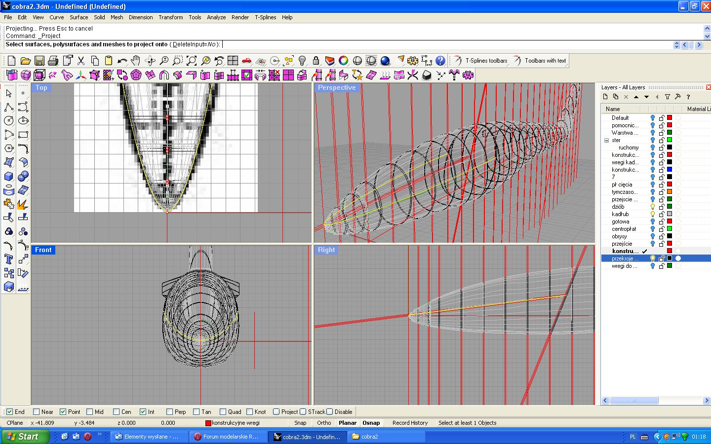

przemodelowałem przód kadłuba - muszę ciąć od nowa przód i kabinkę, ale co tam - zrobiłem błąd - nie zwróciłem uwagi, że mi wyciągnęło za ostry dziób - uczę się. Pochwalę się zrzutką z warsztatu, bo teraz Cobra wygląda rasowo :)
warsztat.jpg [ 324.89 KiB | Przeglądany 14998 razy ]
