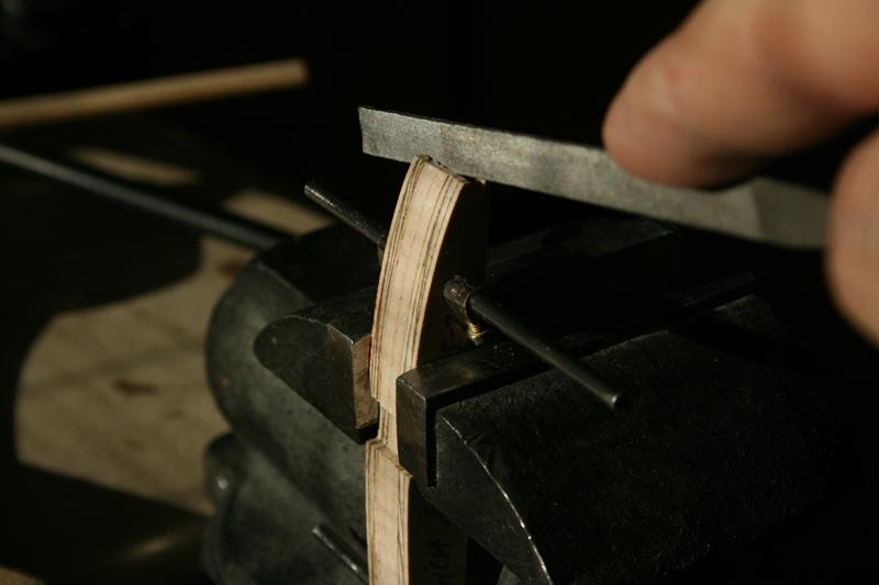

Fajniutki sposób skręcania żeberek w blok i ich ściśnięcia. Kurka o tym nie pomyślałem :shock:
To było mnie zapytać :) jak ja to robię. Bym coś podpowiedział mojemu mistrzowi :) Szprychy rowerowe i kostka do prądu.

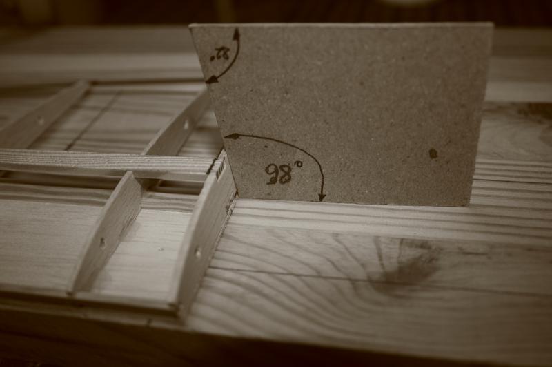

Pracy ciąg dalszy. Kosztem trenerka, który w zasadzie jest juz w 95 % gotowy do lotu, ale model szybowca pochłonął mnie całkowicie.
Skleiłem skrzydła. W odróżnieniu od trenerku, tu sklejam oba skrzydła równolegle.
Po wczorajszej nocnej walce z grubymi 6-cio mm żebrami łączącymi centropłat z "uszami" odpuściłem. Nagle olśniło mnie, że zamiast szlifować grube żebra mogę wkleić cieńsze 2 mm pod kątem. Jedno takie miałem w zapasie. Brakowało drugiego.
Wzornik kąta w akcji. (zdjęcie z wczoraj)
