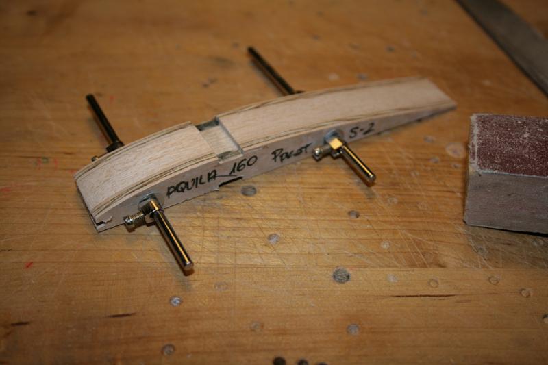

Korzystając z samouczka przygotowanego przez milo dłubię przy skrzydłach Żurawia. Wyciąłem prawie wszystkie części na skrzydło poza krawędzią natarcia i nakładkami na żebra. Złożyłem na sucho płat (tylko żebra i dźwigary), tak dla orientacji. Podoba mi się. Wykonałem również szablony kątów i łącznika z tektury. Dobrze się bawię przy tym szybowcu, o wiele lepiej niż przy "deproniaku".
Trochę obrazków:
szablonyg.jpg [ 49.43 KiB | Przeglądany 4055 razy ]
wzmocnieniacznik.jpg [ 30.23 KiB | Przeglądany 4055 razy ]
klockinahaczyki.jpg [ 40.62 KiB | Przeglądany 4055 razy ]
eberkaaquila.jpg [ 42.93 KiB | Przeglądany 4055 razy ]
skrzydonasucho.jpg [ 44.84 KiB | Przeglądany 4055 razy ]

Autor:  milo [ 7 lis 2011, o 22:41 ]
Tytuł:  Re: Szybowiec szkolny S-2 Żuraw.
Pięknie! Cieszą oczy takie modele, wykonane własnoręcznie. Będę wnikliwie obserwował.
Podjąłeś decyzję co do pokrycia szybowca? Folia czy japonka.
Fajniutki sposób skręcania żeberek w blok i ich ściśnięcia. Kurka o tym nie pomyślałem :shock:
