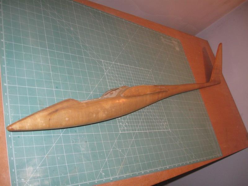

Witam wszystkich.
Jako, że ostatnimi czasy zabierałem się za robienie szybowca(jak sójka za morze) i jeden z lotniskowych kolegów to usłyszał i zaproponował mi laminatowy gotowy kadłub, to nie mogłem odmówić. Chciałbym model zrobić jak najszybciej, żeby mieć coś do polatania za domem, niestety nie mam za bardzo pojęcia jakie wyposażenie do niego zamontować(napęd i akumulatory), jaka będzie przewidywana waga ostateczna i jaki profil użyć. Kadłub jak na zdjęciu waży 328g, model będzie rozpiętości ok 2,10m. Bebechy oczywiście z HK. Moglibyście podpowiedzieć jak się za to zabrać? Skrzydła będą styropianowe, kryte fornirem topolowym.

Kadłubik o ładnej linii :) Gratuluje decyzji.
Z tego co przeczytałem, to wyjdzie Ci dość ciężki model. Kadłub , surówka, ponad 300g do tego platy styro z fornirem, myślę, że może w 300g - na płat - do lotu się zmieścisz....wyposażenie itd czyli moim zdaniem dobrze ponad 1000g...1500g może. Jeżeli mogę coś zaproponować to płaciki konstrukcyjne, zaoszczędzisz przynajmniej ze 100 g na sztuce. Wposażenie, tutaj fachowcem nie jestem. W swoich szybowcach katuję silniki z serii 2830, na pakietach 3s, szału nie ma, ale zapewniają pewny i bezproblemowy start i wznoszenie. Nie wiem jakie latanie motoszybowcem Cię interesuje. Profil....hmmm, poleciłbym S3021....ale to moja subiektywna propozycja ;)

Interesuje mnie napęd bez nadmiernego zapasu mocy, modelik ma być łatwy w transporcie, do spokojnego polatania i chciałbym profil do latania pod termikę... Statecznik typu T, aby łatwiej transportować modelik. Co do konstrukcji skrzydeł, to dorwałem super fornir, dlatego chcę zrobić tak jak planowałem skrzydła styro+fornir. Robiłem już kilka takich konstrukcji i mam w tym kierunku pewne doświadczenie, także myślę, że skrzydełka uda mi się zrobić lekko. Stateczniki robić profilowane? Jeśli nie to jakiej grubości? Lepiej zrobić z deseczki czy konstrukcyjne?

Jak na termikę to jednak S3021, lub SD7037. Stateczniki przy tej wielkości to konstrukcyjne, płaska płytka ok 6 mm grubości.
Napęd....pytaj mądrzejszych. W 39 - 1450 g do lotu, na silniku wspomnianym wcześniej - jest ok...spokojne, majestatyczne motoszybowanie, bez fajerwerków. Powodzenia!

Dzięki, rozwiązałeś trochę moich wątpliwości. W takim razie trzeba powoli kompletować wyposażenie i zrobić listę materiałów do budowy. Dodam jeszcze, że cięciwę przy kadłubie mam narzuconą - z kadłuba wystają profile o szerokości 26cm, planuję zrobić skrzydła trapezowe. Do ilu cm powinno się zwężać? Rozważam jeszcze zrobienie większej rozpiętości do 2,5m, kadłub ma dokładnie 126cm i nie wiem, czy rozpiętość 2m będzie wystarczająca. Co o tym myślicie?

Nasada 26 cm...nie stosuję mniej na końcówce niż 14 cm, no przynajmniej staram się ;)
Celowałbym w 240/260 cm rozpietosci, przy takich cięciwach.

Zobacz jak wygląda przejście statecznika pionowego w belkę - to newralgiczny punkt w modelach z usterzeniem T. Przy cyrklu kadłub się ukręca właśnie tam, bo statecznik poziomy na dużym ramieniu generuje spory moment. Zobacz jak wygląda sztywność kadłuba w takim przypadku.

Kadłub jest dosyć sztywny w tym miejscu, był zrobiony na oko z tkaniny o gramaturze ok 150-200g/m^2. Tylko statecznik jest lekko skręcony. Spróbuję go naprostować nagrzewnicą i małą wręgą w środku, jeśli się nie uda to może zrobię drewniany i zamocuje go nie za mocno, żeby odleciał statecznik zamiast kręcić ogon jak piszesz. Chyba skłonię się za rozpiętością 2,5m, zrobię płaty 1,20-1,30m do połowy ze stałą cięciwą, a dalej ze zbieżną. Może zrobię jeszcze taki patent, że skrzydła o stałej cięciwie zrobię na 0 stopni, a końcówki dam poddarte do góry, co Wy na to? Lepiej zrobić tak, czy całość prosta i wznios dać przy bagnetach?

O wiele prościej płaskie centro i uszy ze wzniosem. Prościej technologicznie i montażowo oczywiście :)

Dokładnie, tak też pewnie zrobię. Jutro najprawdopodobniej wytnę skrzydełka. Rozpiętość będzie w granicach 2,5m, fornir ma +-120cm, także płaty zrobię jak najdłuższe się da z jednej długości listka. Mam nadzieję, że jutro wstawię fotki :)
