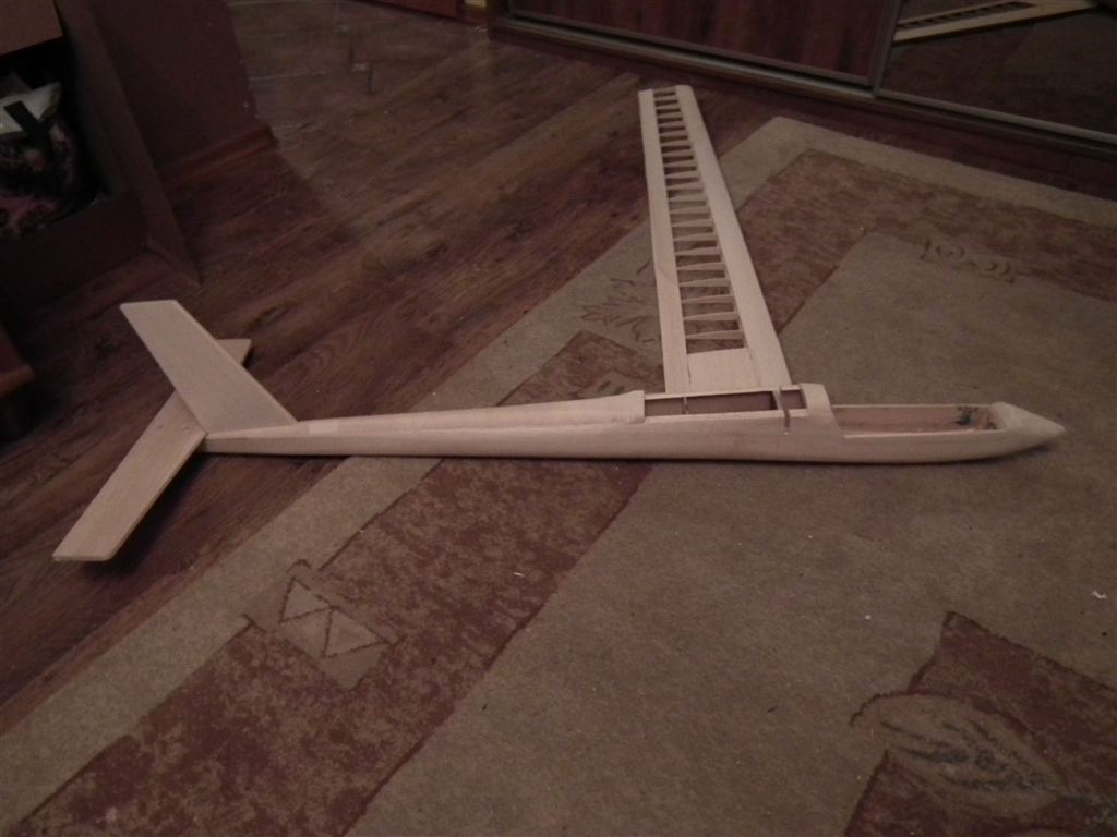

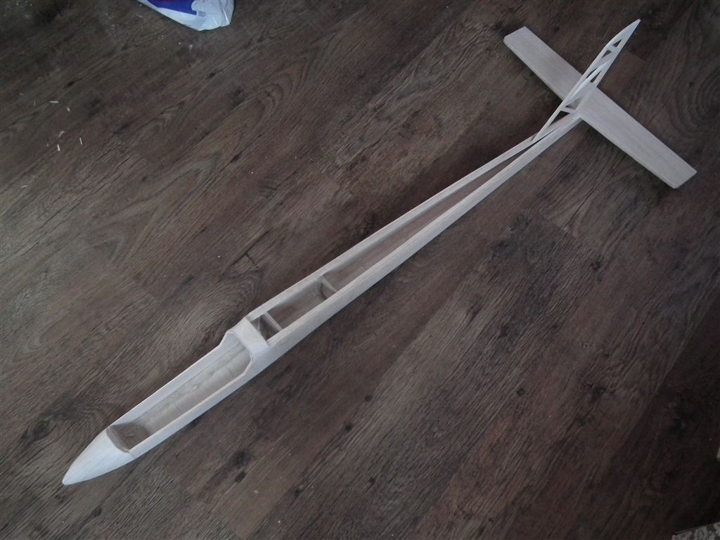

Przedstawiam moje spojrzenie na projekt ADW , w założeniach do projektu padały różne propozycje i z nich powstał ten model , przynajmniej po części :) Bo musiałem wsadzić swoje trzy grosze , czyli jest trochę większy od zakładanych w projekcie 2m ,ten ma mieć 2,5m rozpiętości ( dlatego V 2,5 ). Konstrukcja kadłuba trochę inna niż proponuje Milo z tego względu że postanowiłem skrzydła mocować na bagnecie z duralu 5mm zamocowanym na stałe w kadłubie , chciał bym mieć też możliwość założenia drugiego kompletu skrzydeł z innym profilem ,więc przy kadłubie nie ma żebra które by narzucało profil skrzydła ( bok kadłuba jest prosty )
A tak to wygląda po 4 dniach
DSCF2867_resized.JPG [ 115.73 KiB | Przeglądany 4359 razy ]

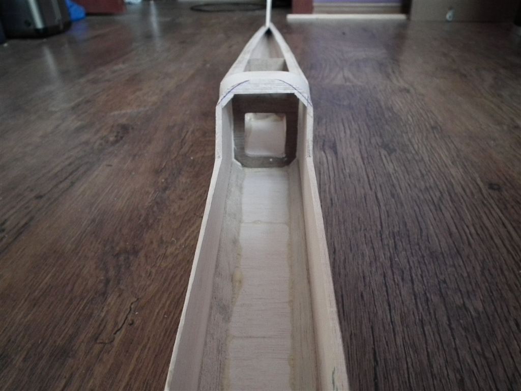

Boki kadłuba są zrobione z balsy 5mm , w narożnikach listwy trójkątne 10x10 , góra i dół kadłuba zamknięte balsą 10mm aby można było kadłub oszlifować na okrągło
DSCF2865_resized.JPG [ 91.8 KiB | Przeglądany 4359 razy ]

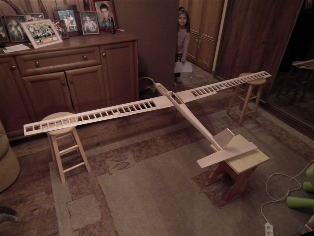

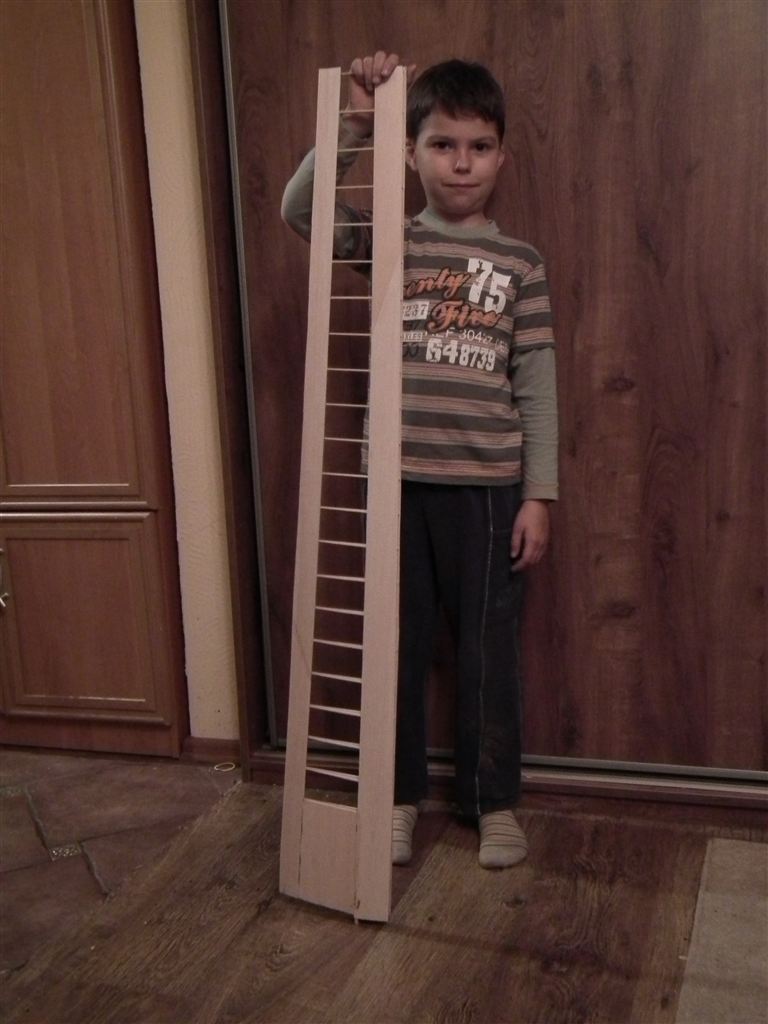

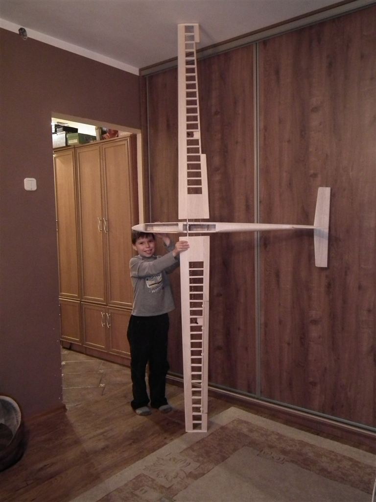

Skrzydło , jest to wersja C na profilu SD7037 zwiększyłem cięciwę profilu do 200mm przy kadłubie, na końcówce zostało 140mm tak jak było w założeniach projektu . Rozpiętość połówki zwiększyłem do 1215mm .
A tak to wygląda ;)
DSCF3008_resized.JPG [ 88.85 KiB | Przeglądany 4318 razy ]
DSCF3009_resized.JPG [ 84.87 KiB | Przeglądany 4318 razy ]

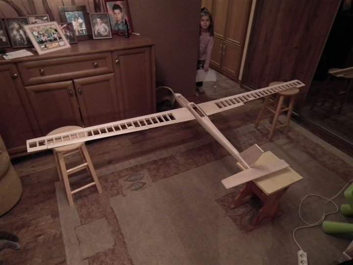

Pierwsze złożenie modelu ze skrzydełkami , prezentuje się całkiem sympatycznie :)
Choć niektórzy nazywają go ,,kanciakiem " :lol:
DSCF3014_resized.JPG [ 94.49 KiB | Przeglądany 4294 razy ]
DSCF3018_resized.JPG [ 89.06 KiB | Przeglądany 4294 razy ]

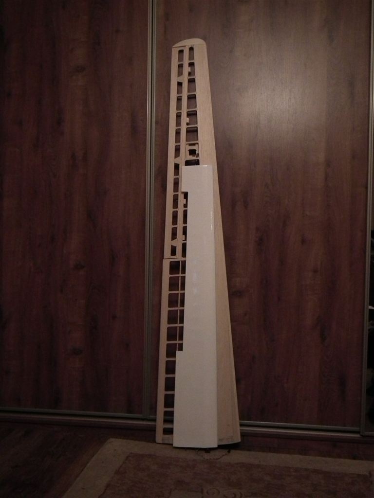

Skrzydełka oklejone folią , jakieś takie małe przy skrzydle Muchy :lol:
DSCF3027_resized.JPG [ 71.49 KiB | Przeglądany 4193 razy ]

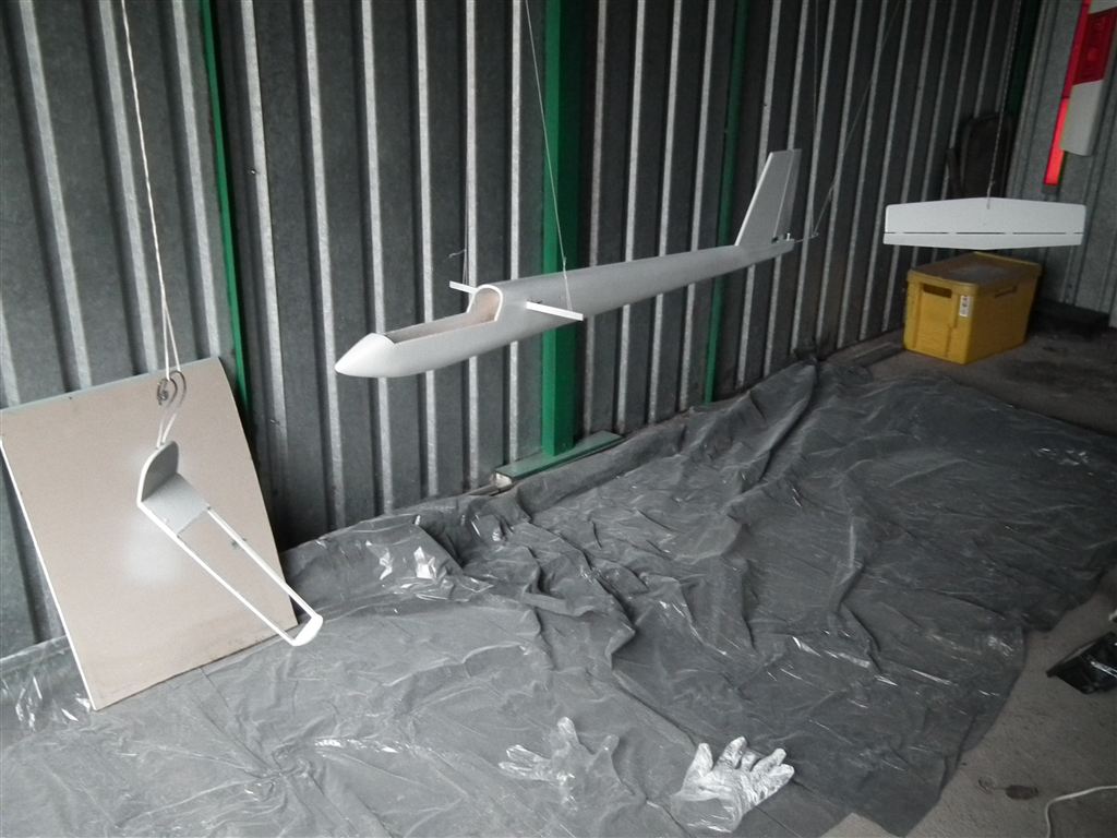

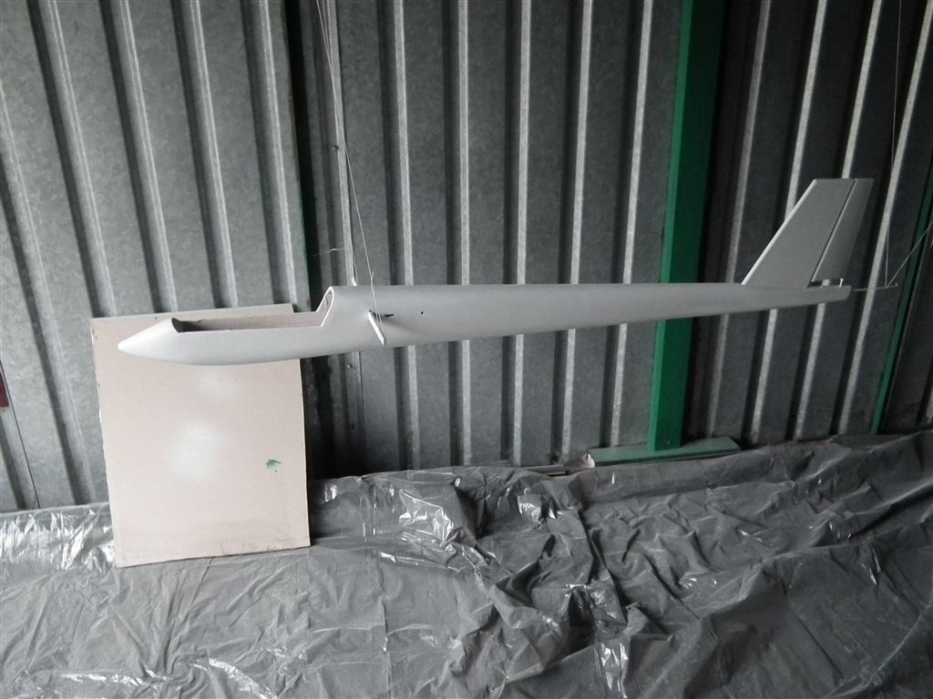

A kadłub , statecznik i ramka kabiny poszły do malowania
DSCF3028_resized.JPG [ 114.96 KiB | Przeglądany 4193 razy ]
DSCF3029_resized.JPG [ 111.16 KiB | Przeglądany 4193 razy ]

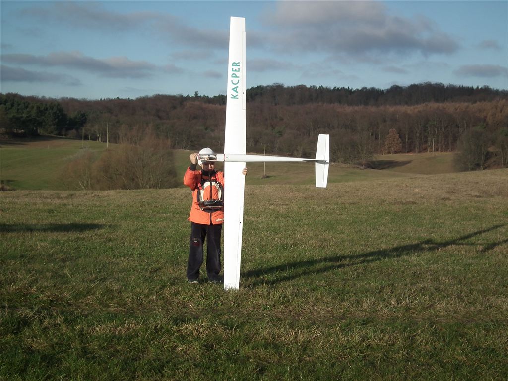

Model udało się oblatać z ręki , pogoda była fajna choć bardzo zimno . Okazało się że baterie w aparacie są słabe i tylko jedno zdjęcie z oblotów . Gotowy model do lotu waży 1688g , na holu nie próbowaliśmy bo w tym pośpiechu zapomniałem zamontować mu haka :lol:
