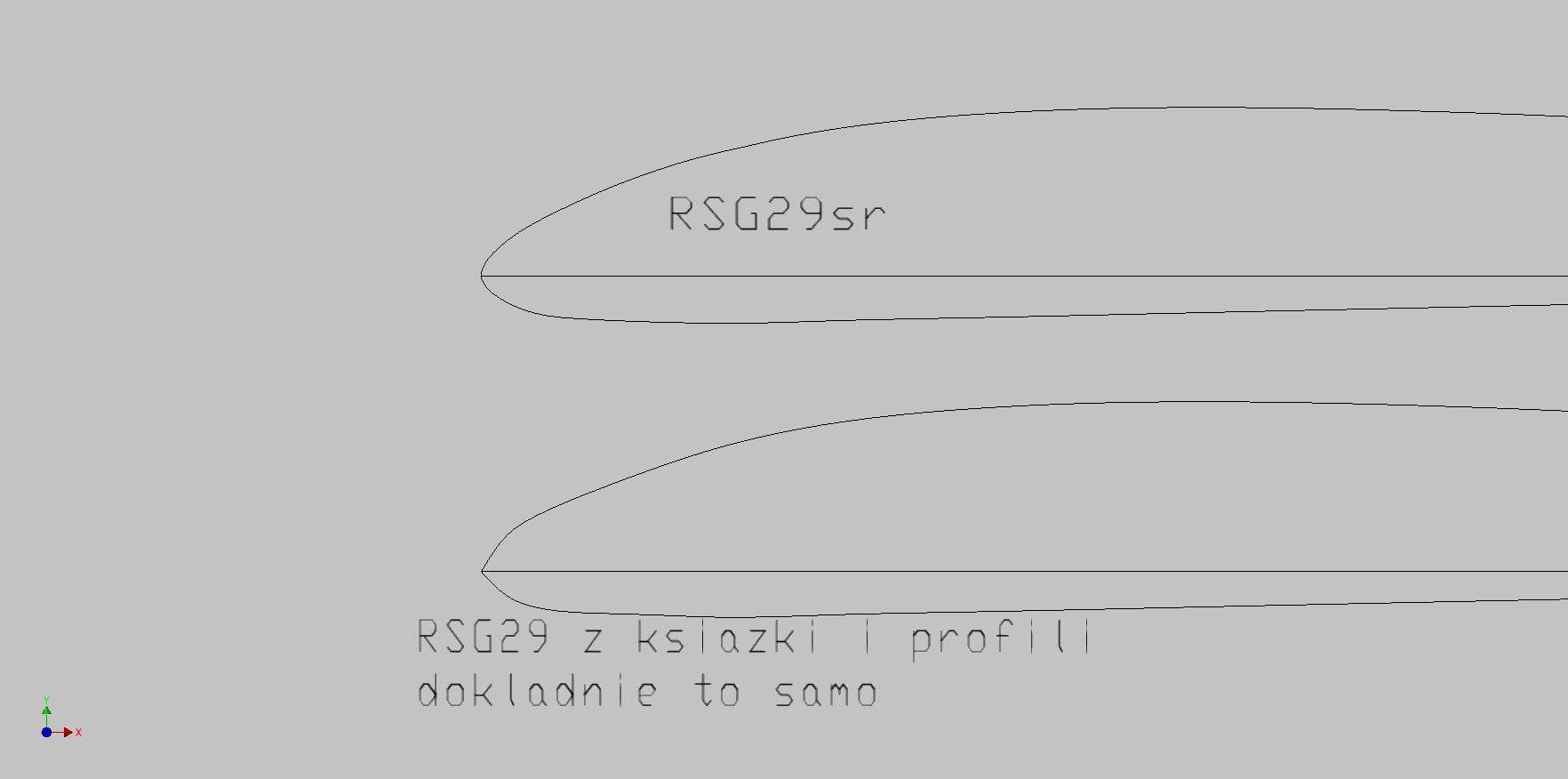

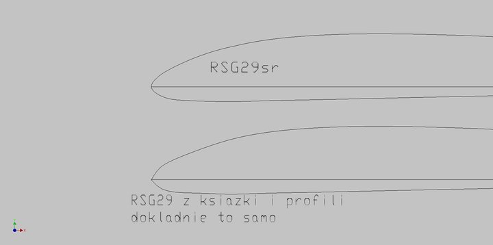

Dzieki za skan, ale to jest dokladnie to co mam w Profili, ponizej na zdjeciu po wygladzeniu. (kliknij zdjecie zeby powiekszyc)
Rowniez moze ktos skorzysta z mojego wygladzonego RSG29sr podaje dxf
RSG29sr.dxf [16.5 KiB]

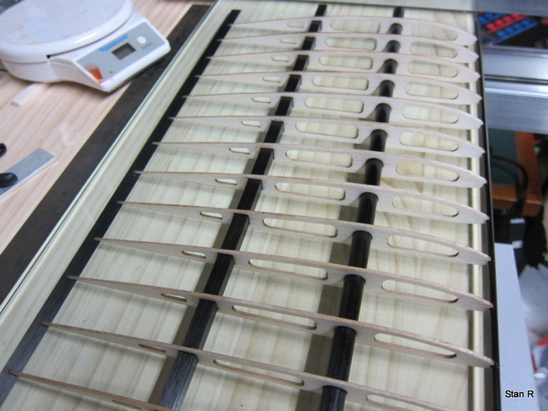

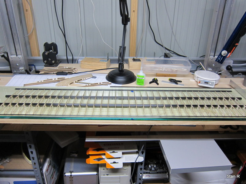

Tak wyglada centerplat po pierwszym dniu i wazy 95gr
PS: Milo moze moglbys przeniesc ten temat do szybowcow? Dzieki
IMG_1382.JPG [ 112.59 KiB | Przeglądany 2426 razy ]
IMG_1381.JPG [ 129.72 KiB | Przeglądany 2426 razy ]
