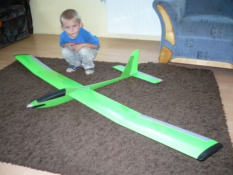

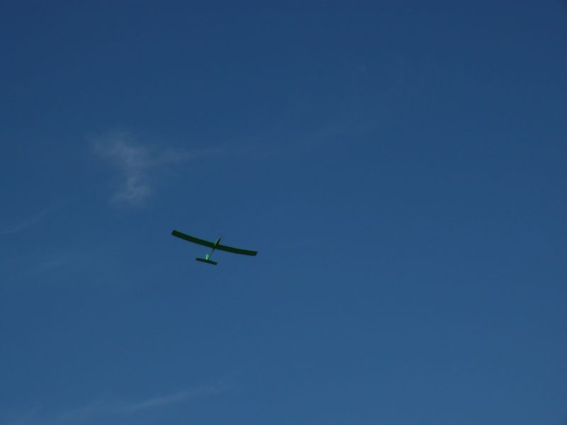

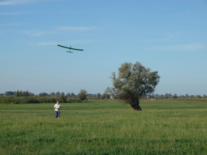

długo to trwało, ale w końcu doszedłem do końca :lol: :lol: :lol:
w pierwszej wersji (na konkurs na rcc) model wyglądał tak:
gotowyb.jpg [ 81.82 KiB | Przeglądany 2587 razy ]
skrzydła z pojedynczym wzniosem, profil s7055
model w tej wersji nie odpowiadał mi osiągami (krótkie loty z holu i słabo radził sobie pod wiatr) więc przerobiłem go na elektryka:
40ef.jpg [ 78.35 KiB | Przeglądany 2587 razy ]
niestety brawura (czytaj głupota) doprowadziła do zderzenie modelu z bliżej nieokreślonym obiektem nielatającym w postaci kombajnu...
w tym momencie pomógł mi kolega milo i odsprzedał mi skrzydła od bliźniaczego modelu na innym profilu i bez lotek.
remoncik polegał na dostosowaniu kadłuba pod nowy profil i przeróbce skrzydeł na lotki.

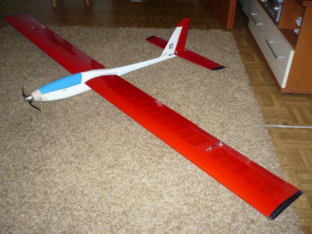

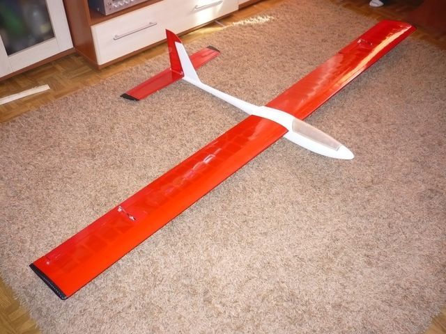

i tak to wygląda:
p1060045u.jpg [ 97.42 KiB | Przeglądany 2587 razy ]
p1060055f.jpg [ 62.08 KiB | Przeglądany 2587 razy ]
p1060056w.jpg [ 16.38 KiB | Przeglądany 2587 razy ]
p1060073x.jpg [ 44.1 KiB | Przeglądany 2587 razy ]
skrzydła z podwójnym wzniosem, profil s3021, waga rtf 1250gram, silnik emp 2830 1300kV, regiel turnigy sentry 25A, serwa 4x tp mg90, pakiet 3s 2200mAh turnigy (muszę się rozejrzeć za lżejszym pakietem, bo SC mam teraz na 50mm), odbiornik hitec hfd-08ro
lata się całkiem miło, dziś wiało z 7m/sek i pod wiatr nie było problemu. teraz regulacja i loty przyjemnościowe.

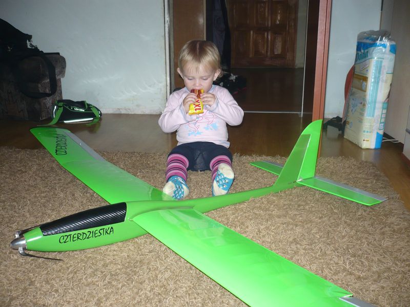

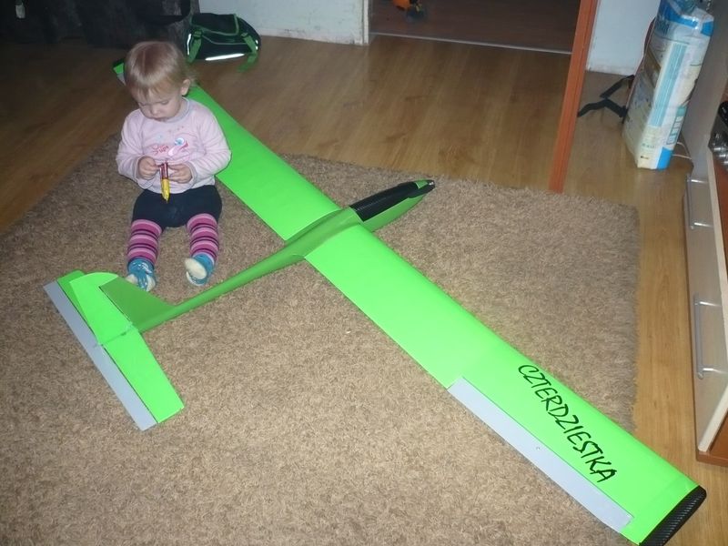

Post pod postem (widać brak zainteresowania...), ale chciałem pokazać wygląd końcowy modelu. w agencji reklamowej w Dzierzgoniu wycięto mi takie oto napisy (folia carbon - pan, który wycinał bardzo na nią marudził...)
p1060123w.jpg [ 96.03 KiB | Przeglądany 2587 razy ]
p1060124r.jpg [ 92.63 KiB | Przeglądany 2587 razy ]
udało mi się wykombinować mniejszy pakiet (1800mAh, 43 gramy lżejszy niż ten na którym latałem), ale nie było okazji go jeszcze sprawdzić.
