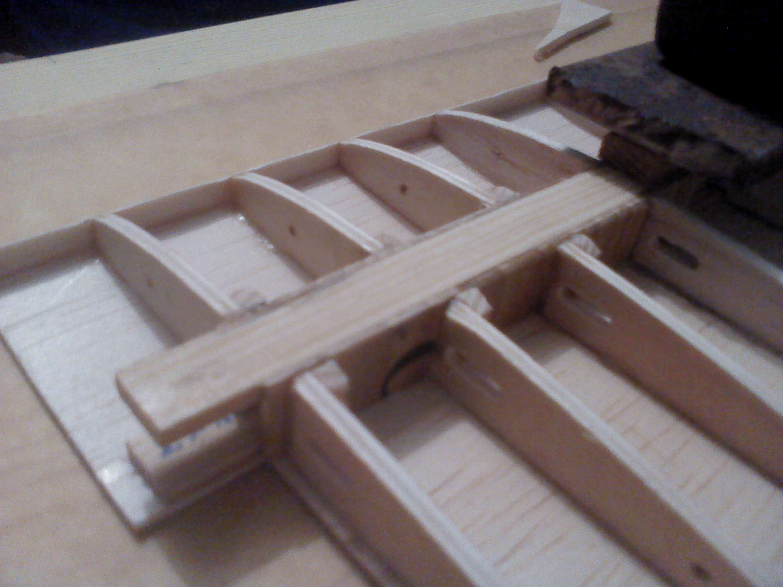

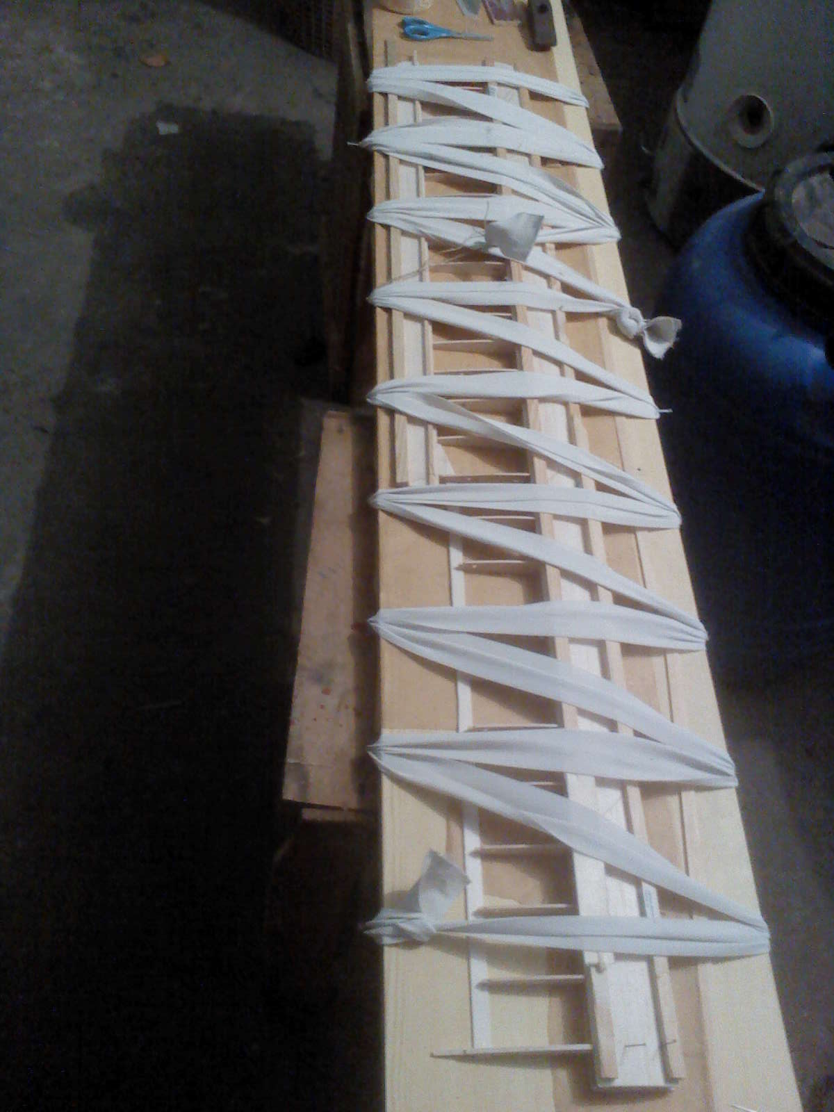

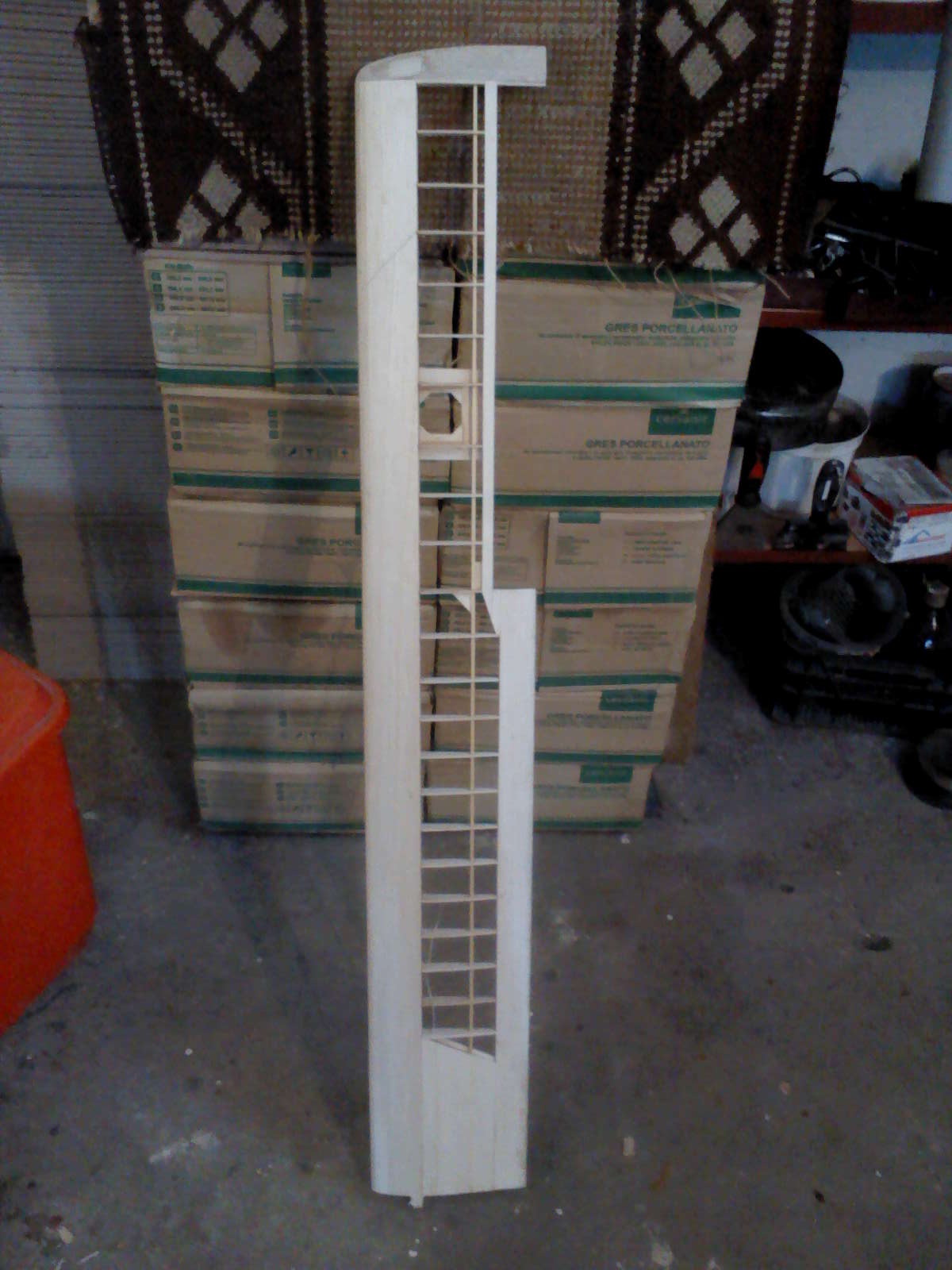

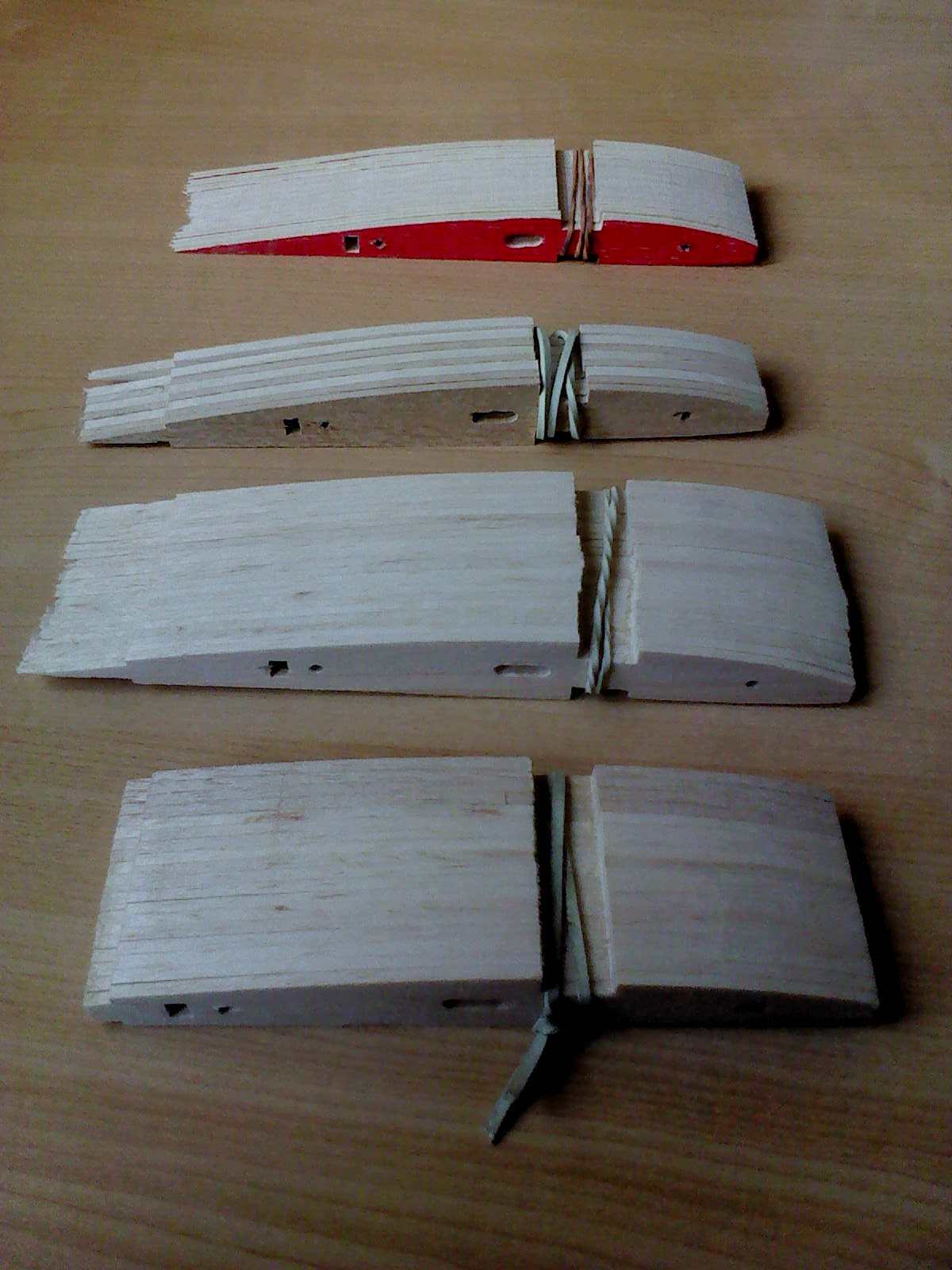

Natomiast prace nad skrzydłem trwają. W prawym pozostało zrobić krawędź natarcia i końcówkę, a lewe na razie jest w częściach.
DSC00113.JPG [ 220.24 KiB | Przeglądany 3229 razy ]
DSC00123.JPG [ 196.4 KiB | Przeglądany 3229 razy ]

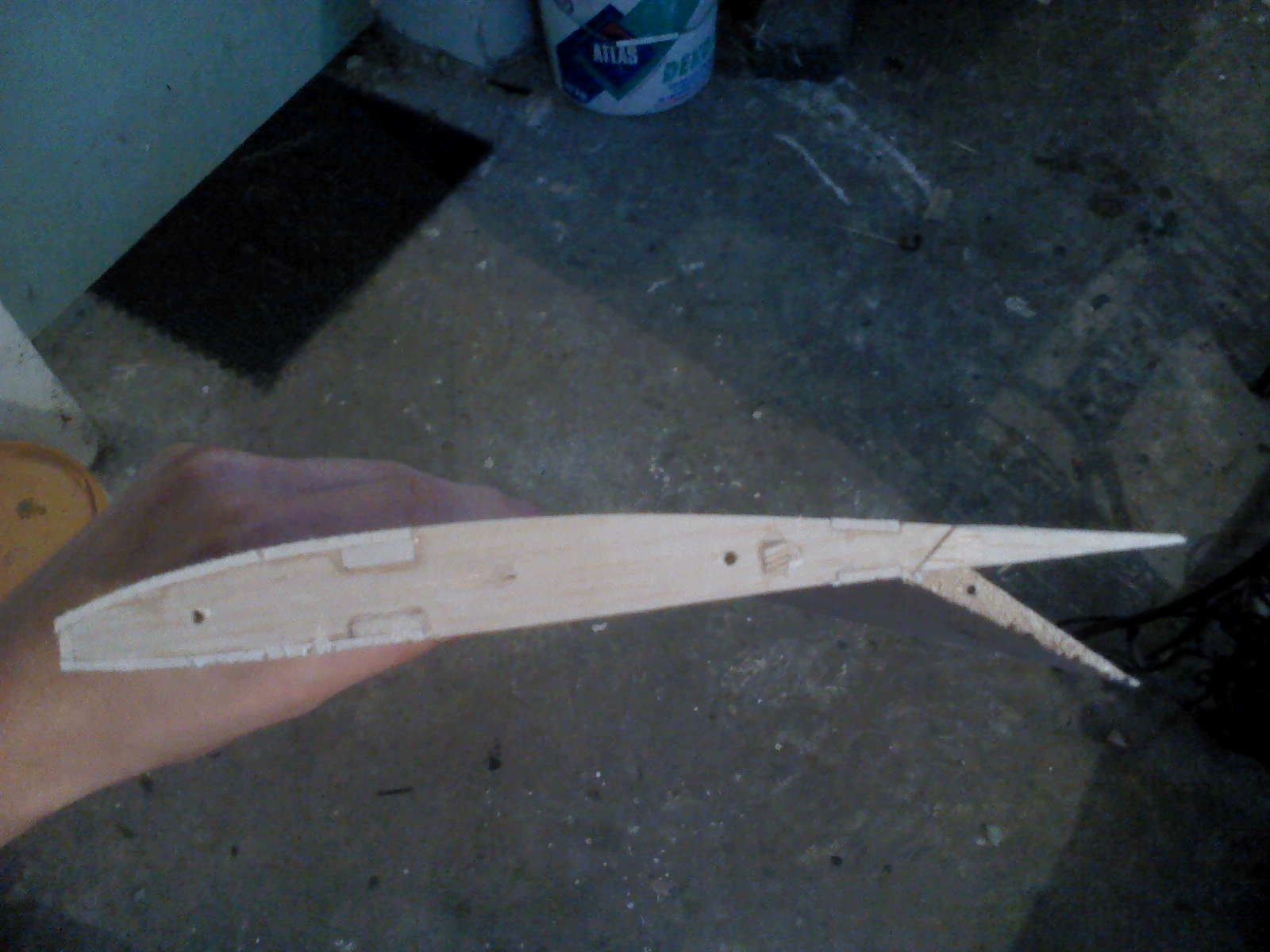

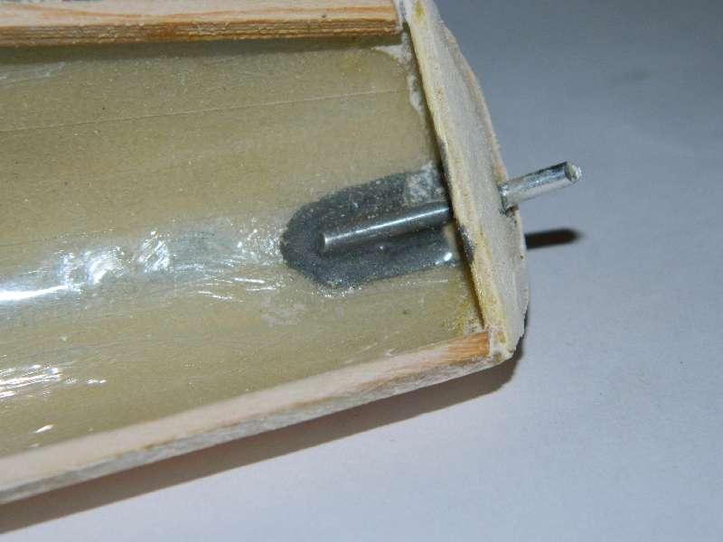

Tu kieszeń na łącznik skrzydła:
DSC00131.JPG [ 183.48 KiB | Przeglądany 3229 razy ]
Komentarz: przypięte gumą do deski podczas klejenia kesonu i listwy spływu

Jak dobrze pójdzie, w przyszłym tygodniu będzie skończony.
Kadłub i ustezrenie, wraz z wyposażeniem ważą ok. 450g, skrzydło wyjdzie koło 400g, co da obciążenie powierzchni 22g/dm2, to raczej mało. Czy potrzebne będzie dociążenie go do oblotu?

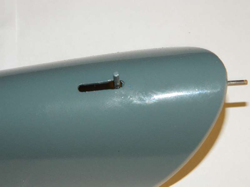

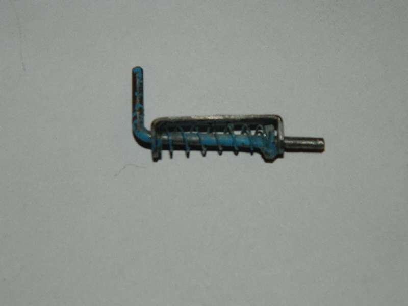

Ten zamek w kabince to jak miałby wyglądać?
Post: 6 lip 2012, o 20:03
Posty: 3167
Tak na szybkiego :)

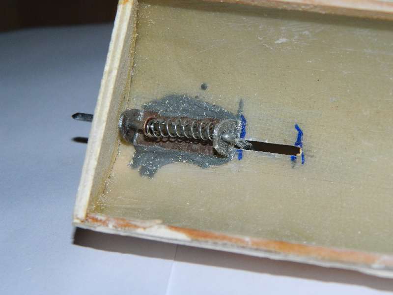

Potrzebne materiały to: sprężynka od długopisu, kawałek blaszki stalowej 1,2-1,5 mm, kawałek drutu stalowego fi ok 2 mm. Lutownica i parę innych perdół dostepnych w każdym warsztacie modelarskim ;)
Myślę, że zdjęcia wyjaśnią wszystko, jak nie to pytać.
DSCN0122.jpg [ 93.88 KiB | Przeglądany 3223 razy ]
DSCN0123.jpg [ 92.45 KiB | Przeglądany 3223 razy ]
DSCN0124.jpg [ 74.12 KiB | Przeglądany 3223 razy ]
DSCN0125.jpg [ 75.65 KiB | Przeglądany 3223 razy ]

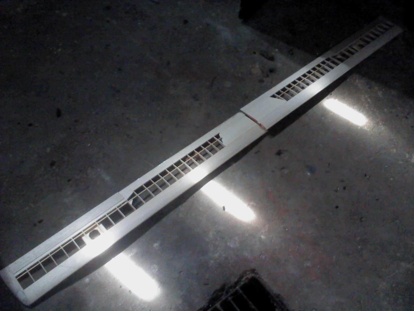

DSC00137.JPG [ 164.46 KiB | Przeglądany 3180 razy ]
Komentarz: gotowa połówka, bez lotki
DSC00141.JPG [ 186.01 KiB | Przeglądany 3180 razy ]
Komentarz: przymiarka
DSC00139.JPG [ 163.98 KiB | Przeglądany 3180 razy ]

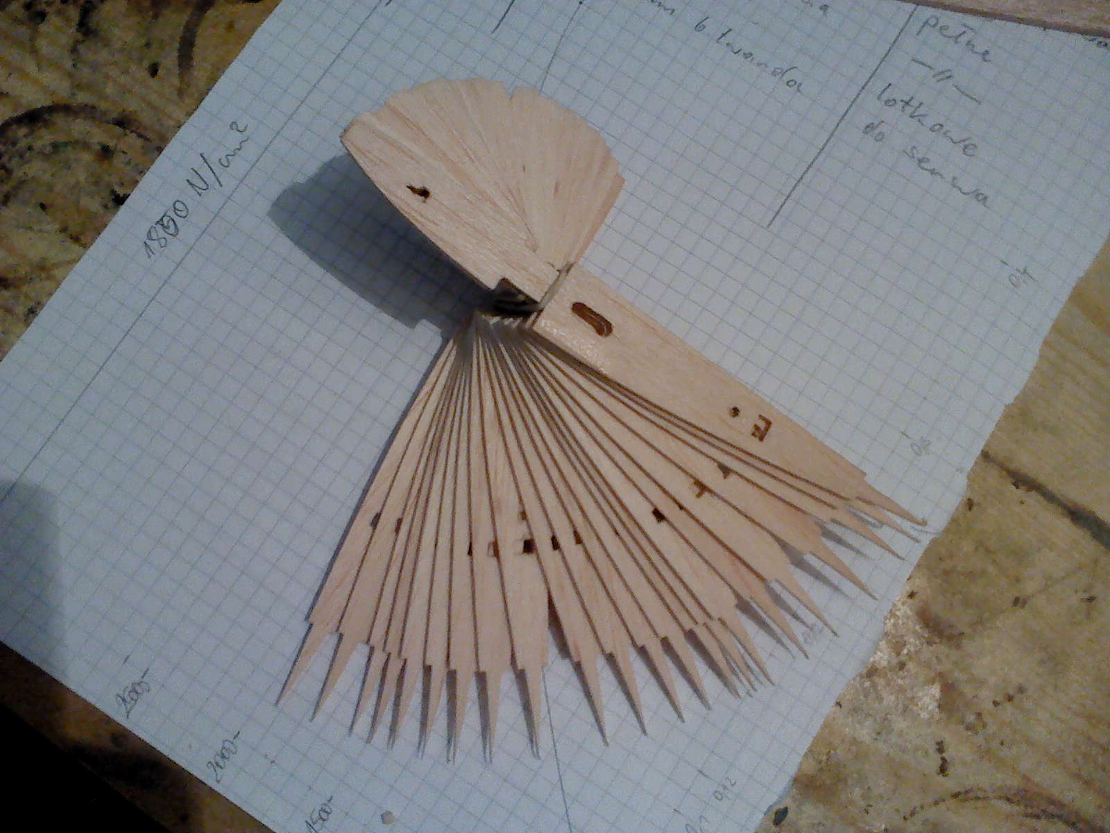

Materiały jakie użyłem:
-żebra - sklejka "owocowa" 3mm, balsa b. twarda 3mm, balsa b. twarda 2mm, balsa średnia 2mm (większość żeber)
-krawędź natarcia - balsa średnia i w końcowej części b. twarda
-końcówki skrzydła - balsa b. twarda
-keson - balsa 1,5mm średnia i twarda
-pasy dźwigara - 3x10mm i 2x10mm sosnowe, na końcach przechodzące w balsę b. twardą
-środnik dźwigara - 3mm balsa b. twarda i 2mm średnia
-dźwigar pomocniczy - sosna 3x4mm
-lotka - pełna w środku, balsa b. twarda
-spływ z 2 pasów 1,5mm balsy twardej, a pomiędzy nimi laminat z tkaniny szklanej 100g/m2, przy kadłubie kilka warstw. Podoba mi się wytrzymałość jaką uzyskał spływ dzięki laminatowi, bez niego pewnie już na etapie budowy były by liczne wgniecenia na ostrej krawędzi spływu
Zrobiłem sobie szablon profilu obejmujący kilka pierwszych cm skrzydła i sprawdziłem nim odwzorowanie kształtu. Nie jest najlepiej bo jakieś 2,5cm od natarcia skrzydło jest zbyt płaskie, tzn jest przerwa pomiędzy szablonem, a skrzydłem o jakieś 0,3mm, co gorsza na lewym skrzydle bardziej niż na prawym. Ciekawe czy źle wykonałem żeberka czy zostały one zgniecione podczas klejenia kesonu. Na szczęście zostało mi jedno żeberko więc będę mógł to sprawdzić.

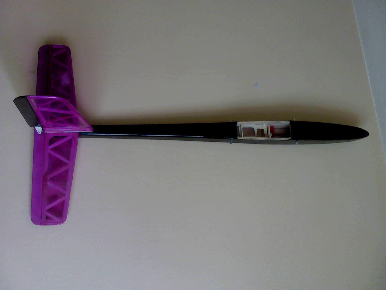

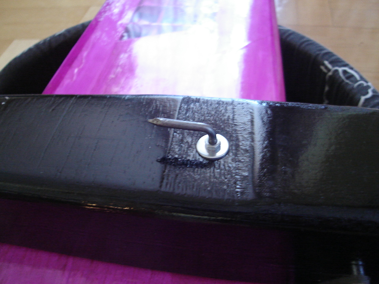

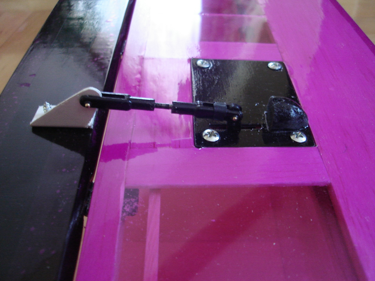

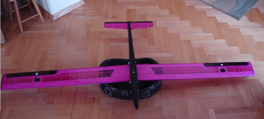

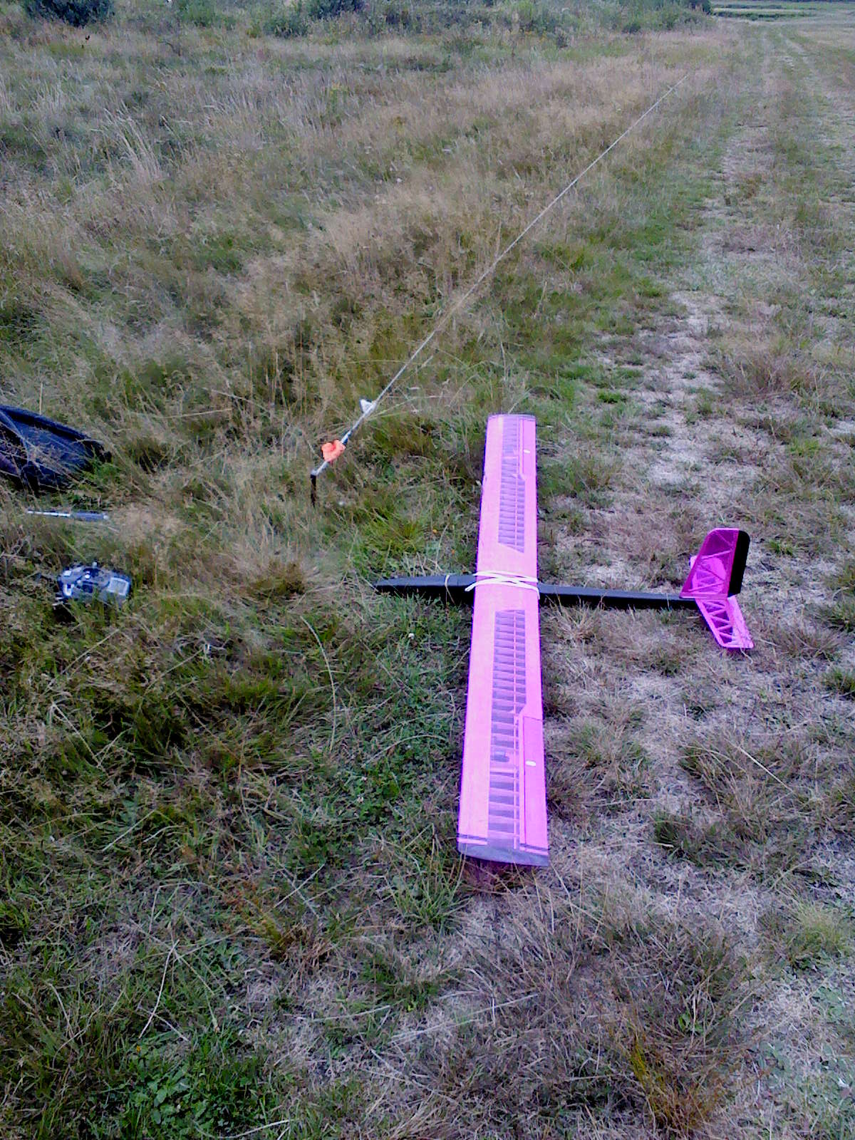

Szybowiec jest gotowy i nawet ma wylatane 5h. Celem jego budowy było to żeby był lepszy od poprzedniego szybowca którym latałem. Okazało się że jest lepszy pod każdym względem, jest stabilniejszy, bardziej przewidywalnie zachowuje się w powietrzu, ma znacznie większą doskonałość i czasy lotów są ok. 2x dłuższe, tzn. ze 100m holu gumowego od 1 do 2,3 minuty. Pytanie do bardziej doświadczonych: to przyzwoity wynik? Próbowałem latać w termice, nie udało się złapać tak silnej żeby wznosiła model, a jedynie spowalniała jego opadanie, poza tym mam problem w określeniu czy szybowiec jest w kominie czy nie - innymi słowy jest co trenować :).
Serwa dają radę, skrzydło się nie złamało ani nie trzepotało, a kabinka na razie jest prowizorycznie zabezpieczona gumką.
DSC00162.JPG [ 461.2 KiB | Przeglądany 3141 razy ]
spod.JPG [ 49.04 KiB | Przeglądany 3141 razy ]
hak.JPG [ 491.67 KiB | Przeglądany 3141 razy ]
serwo.JPG [ 527.12 KiB | Przeglądany 3141 razy ]

Gratuluję oblotu i udanych lotów :D
To co piszesz potwierdza tylko to , że własna konstrukcja daje mnóstwo satysfakcji! :)
Twój wynik jest bardzo dobry.... 2,5 min z holu 100 m, oj szacunek.
Termika. No coż, tutaj potrzebne jest doświadczenie, ale myślę, że z czasem przyswoisz sobie tajniki wyszukiwania kominów i ich efektywne wykorzystanie. To jest temat na ogromny wątek.... ;) Jak pierwszy raz załapiesz termikę to później będziesz to robił odruchowo. Obserwuj wiatr, ptaki, cumulusy....no wszystko, czasami już na holu widać czy model jest w kominie czy nie.
Jeszcze raz gratulacje!
ps
Ale kolory folii i całego modelu są, powiem delikatnie... awangardowe :lol:
