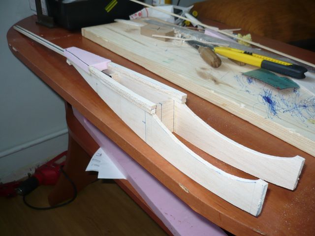

pod swoje potrzeby, żeby nie męczyć się z wycinaniem drobnych elementów poszycia, przerobiłem nieco boki kadłuba. mianowicie krawędź deski balsowej jest na równi z górna krawędzią rurki węglowej co pasuje przy montażu do góry nogami. później boki kadłuba są "podciągane" przez doklejenie balsy do żądanego wymiaru.
aktualny stan kadłuba:
p1050027n.jpg [ 56.58 KiB | Przeglądany 4617 razy ]
spód kadłuba również nie będzie klejony z 3 desek balsy 2mm w formie, tylko oklejony w poprzek albo balsą 5mm albo styrodurem. całość (kadłub ze statecznikiem pionowym) będzie laminowana.

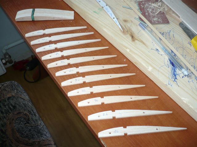

dziś wystarczyło mi jeszcze czasu na zrobienie bloków żeberek na centropłat:
p1050029y.jpg [ 67.04 KiB | Przeglądany 4617 razy ]

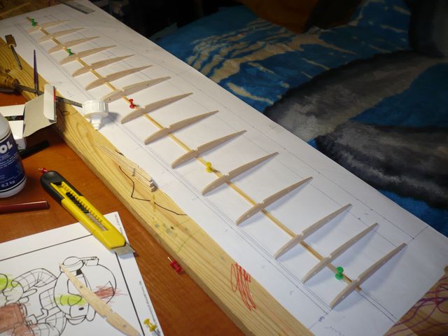

poganiany trochę przez żonę i trochę przez milo zrobiłem przymiarkę żeber do dźwigara:
p1050040m.jpg [ 61.86 KiB | Przeglądany 4617 razy ]
pomagał mi mój wierny kibic Kubuś malując sobie boba budowniczego.
jak klej podeschnie to wrzucę górny dźwigar i może jeszcze skleję 2-gą połówkę.
oczywiście standardem jest brak otworów pod kabel serwa :evil: :evil: :evil:
