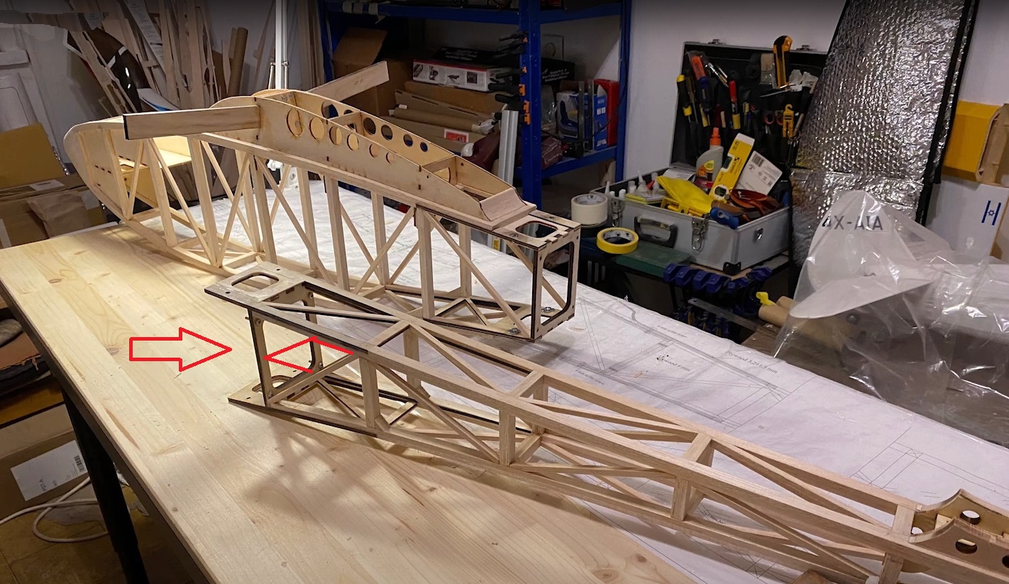

Dzielony kadłub? No ciekawy jestem jak chcesz to rozwiązać i przede wszystkim sprawę napędu sterów.
 Tytuł: Re: Leprechaun
Post: 22 wrz 2024, o 18:35
Posty: 824

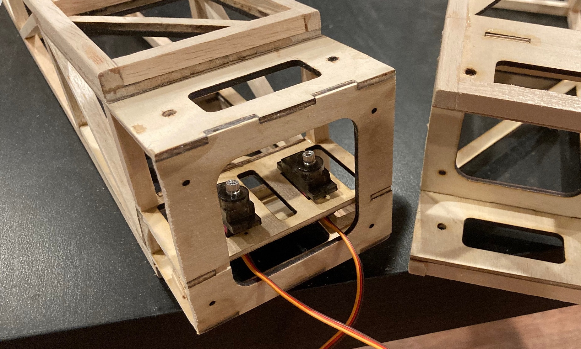

Już wszystko opracowane w teorii. Będzie to tak w przybliżeniu. Zamiast bowdenów będą popychacze z rurki węglowej. Kadłub będzie dzielony tuż za centropłatem.
Półka na serwa. Fotki z Dane RC.
IMG_2140.jpeg [ 427.76 KiB | Przeglądany 9249 razy ]
IMG_2141.jpeg [ 733.14 KiB | Przeglądany 9249 razy ]

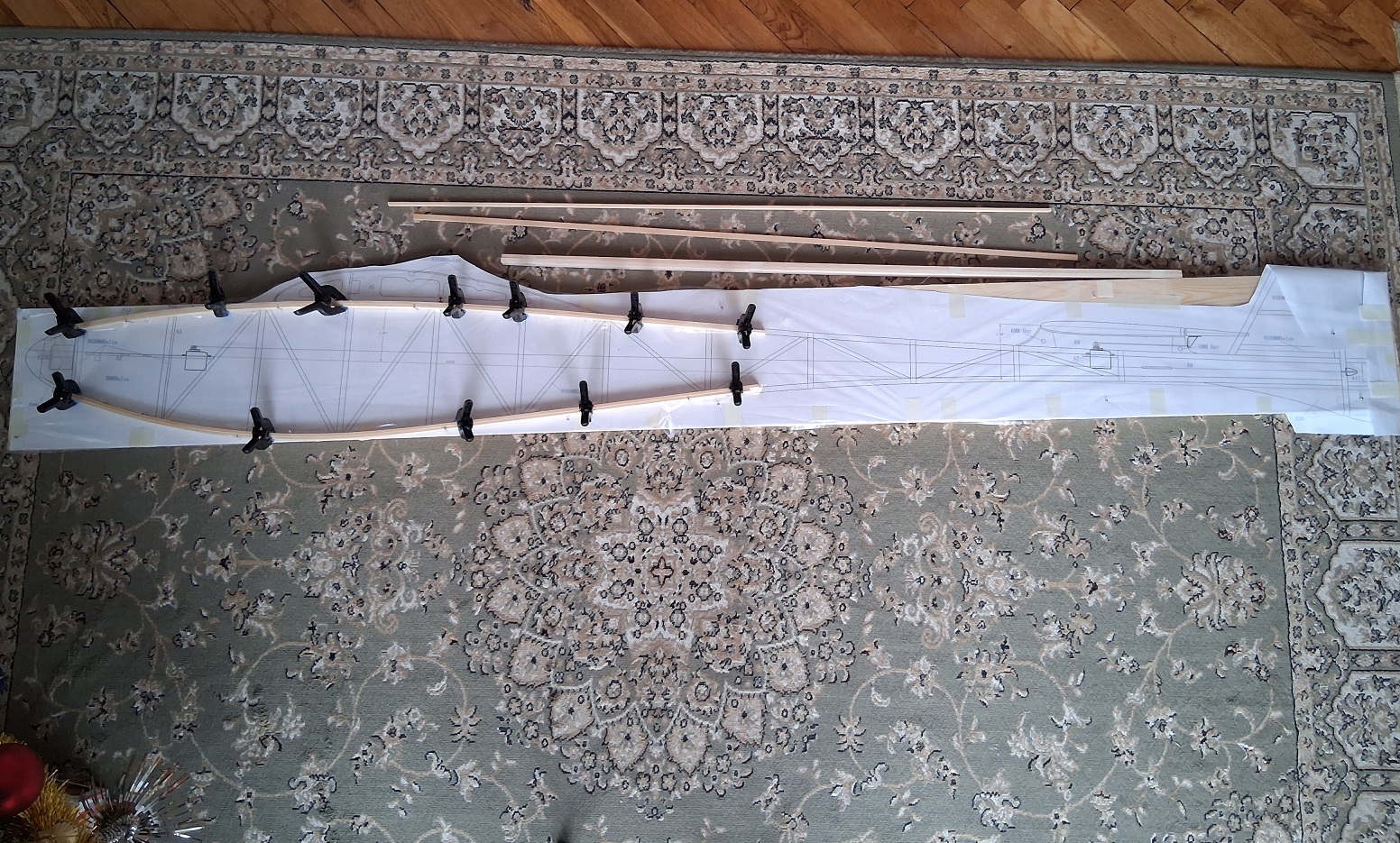

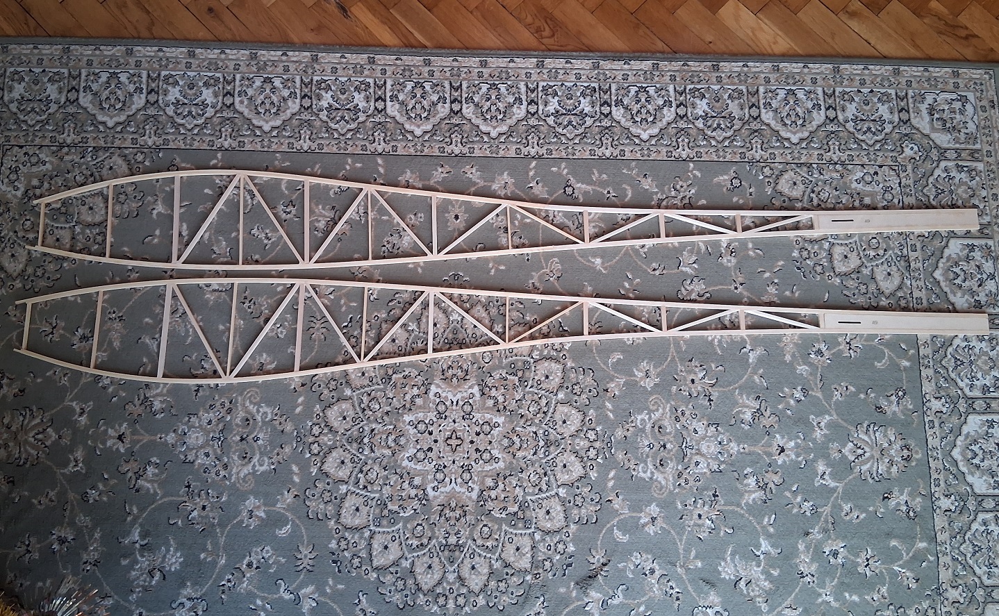

Zaczął się Nowy Rok to trzeba było wreszcie wystartować z budową ;) . Pierwsze klejenie. Zdecydowałem się na wylamelowanie z listewek sosnowych przedniej części kadłuba. Da to pewniejszą sztywność dla centropłata i tuż za krawędzią spływu skrzydła. W oryginale jest listwa balsowa 8X8. Będzie ona dalej na przedłużeniu kadłuba. I to będzie chyba jedyny element sosnowy użyty w budowie. Cała reszta, to balsa i balso sklejka. Aby kleić kadłub musiałem kupić 2 metrową deskę. Małe to nie jest. Budowę traktuję jako totalny relaks od innych obowiązków. Bez zbędnego pośpiechu. :D
20260103_115930.jpg [ 810.77 KiB | Przeglądany 3409 razy ]

"Burty" kadłuba sklejone :D . CDN.
20260104_143552.jpg [ 778.3 KiB | Przeglądany 3353 razy ]

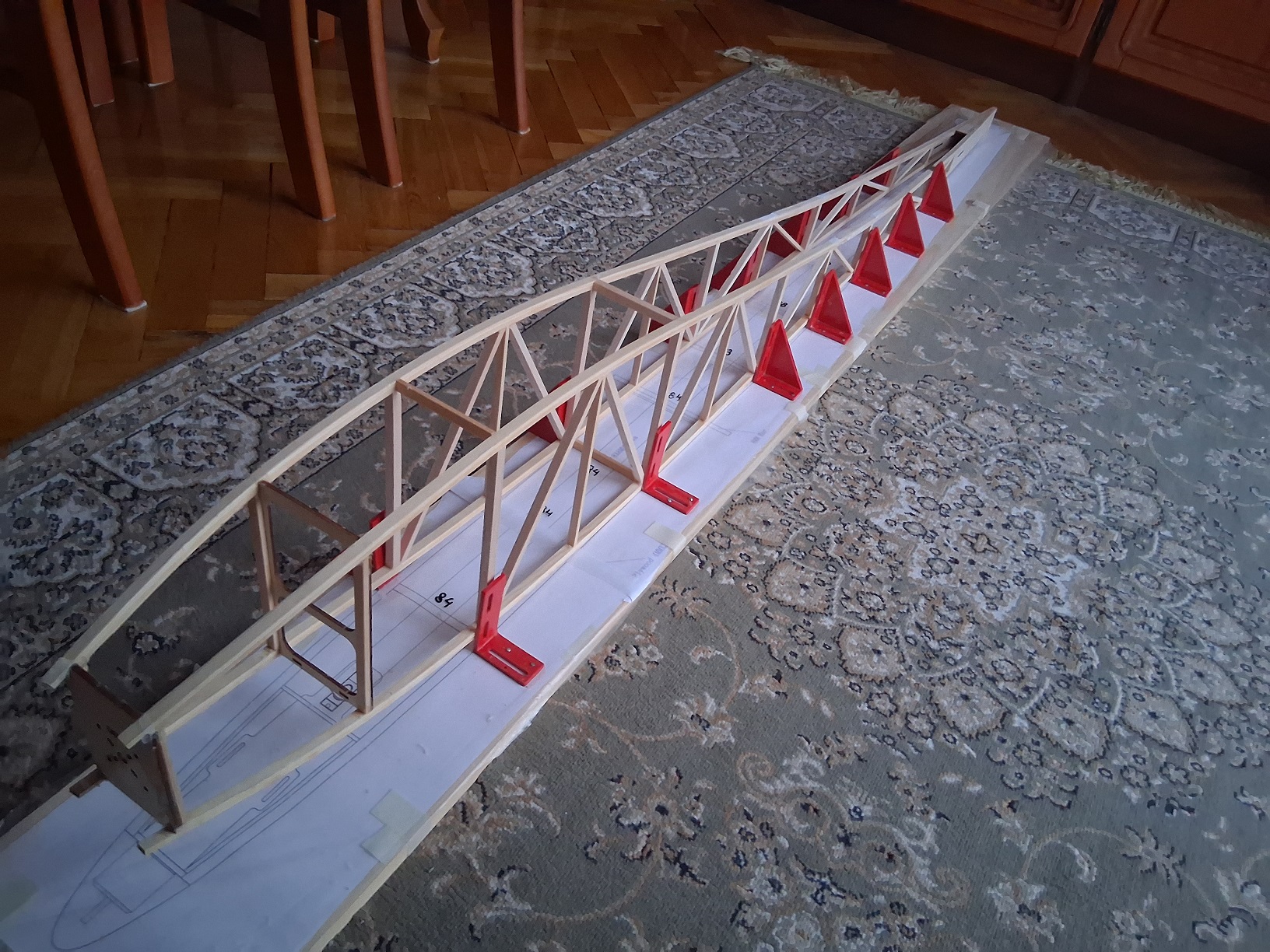

Kadłub podczas klejenia na desce montażowej.
20260106_075709.jpg [ 818.57 KiB | Przeglądany 3299 razy ]

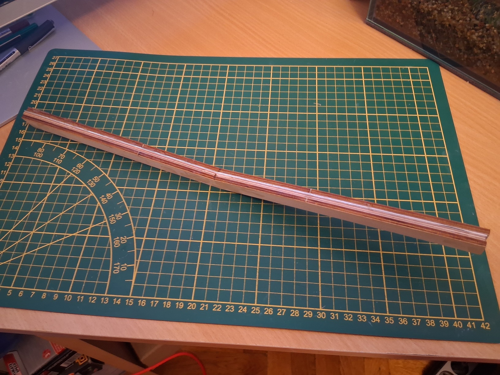

Zamierzam wprowadzić trochę zmian w konstrukcji. Kolejne odstępstwo to zrobienie "kanapki" bagnetu. W środek wstawiłem aluminiową blachę milimetrową i sklejkę lotniczą 3 mm. Sklejka w zestawie nie wzbudzała we mnie zaufania. Teraz bagnet jest nie do złamania ;) .
20260106_080808 —.jpg [ 742.34 KiB | Przeglądany 3299 razy ]
