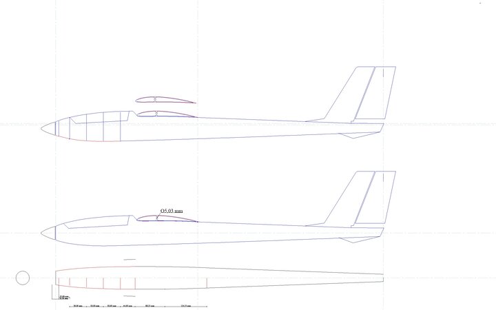

Zakupiłem niedawno książkę W. Niestoja "Zdalnie kierowane modele szybowców". Kiedyś, pod koniec lat 80-tych miałem taką ale gdzieś się zgubiła (sama...) Jest w niej projekt szkolnego szybowca, chciałem taki zbudować w tamtym okresie ale z różnych przyczyn było to niemożliwe. Wspomnienia wróciły, możliwości są więc wzorując się na tym projekcie zacząłem rysować swój.
Oczywiście nie będzie to kopia bo nie o to tu chodzi. W swoim zmieniłem profil na NACA 4409, poszerzyłem kadłub w przedniej cześci po to żeby zamocować silnik. Skrzydło będzie wyposażone w lotki. Rozpiętość się nie zmieni czyli 2000mm, cięciwa skrzydła 185mm. Zastanawiam się tylko nad mocowaniem skrzydła, chyba zrobię na śruby poliamidowe.

Śruby polamidowe to dobry pomysł. Kibicuje :)

Tym razem nie będę się bawił w żadne laminatowe kieszenie na bagnety, zastosuję rurki mosiężne. Szkoda czasu na laminaty.
Post: 5 sty 2025, o 14:58
slawekmod pisze:
Proponuję rurki alu, lepiej się kleją, mosiężne z czasem się odklejają.
Dobry pomysł z tym kultowym już modelem, śledzę temat :) .
Post: 5 sty 2025, o 15:14
Jakim klejem kieiłeś mosiężne?
Rysowanie prostokątnego skrzydła to banał w porównaniu do zbieżnych itp.

Kleiłem klejami epoksydowymi typu Distal. Połączenia wydawały się trwałe, jednak po jakimś czasie w wyniku eksploatacji puszczały. Jak do tej pory nie znalazłem odpowiedniego kleju.
Post: 5 sty 2025, o 22:07
Trochę mnie zmartwiłeś. Z alu jest problem bo momentalnie pokrywa się tlenkami. Coś poradzę...
Skrzydło rozrysowane w 50%. Dziś już mi się nie chce. Serwo lotki ledwo sie zmieści.

Rurkę alu przeszlifować papierem ściernym, powiedzmy 180/220, odtłuścić i trzyma. Tak robię we wszystkich modelach. Zrób sobie próby, zobaczysz jaka jest różnica i jak mocne spoiny.
Post: 5 sty 2025, o 22:17
Problemem są wymiary bo średnica wewnętrzna jest 4.05mm w przypadku mosiądzu a w alu jest to 4.15 a to oznacza luźny bagnet.
Post: 5 sty 2025, o 22:55
Moim zdaniem i według moich doświadczeń to nie jest problem. Te 0.1 no może nawet 0.15 na średnicy to żaden luz. Sprawdzone.
