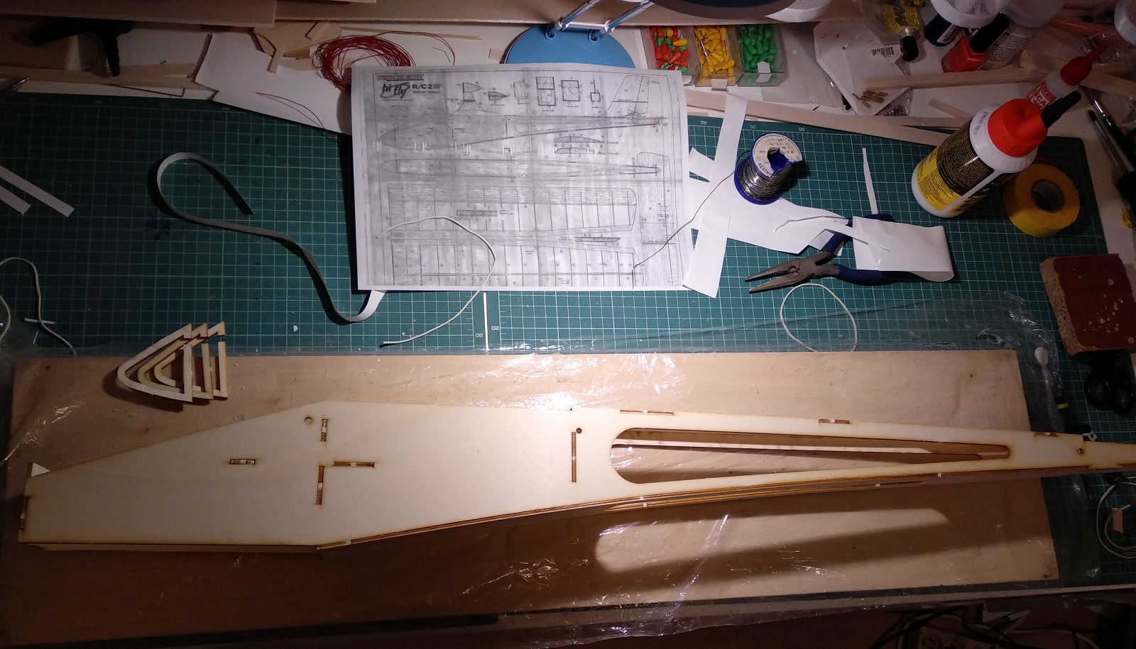

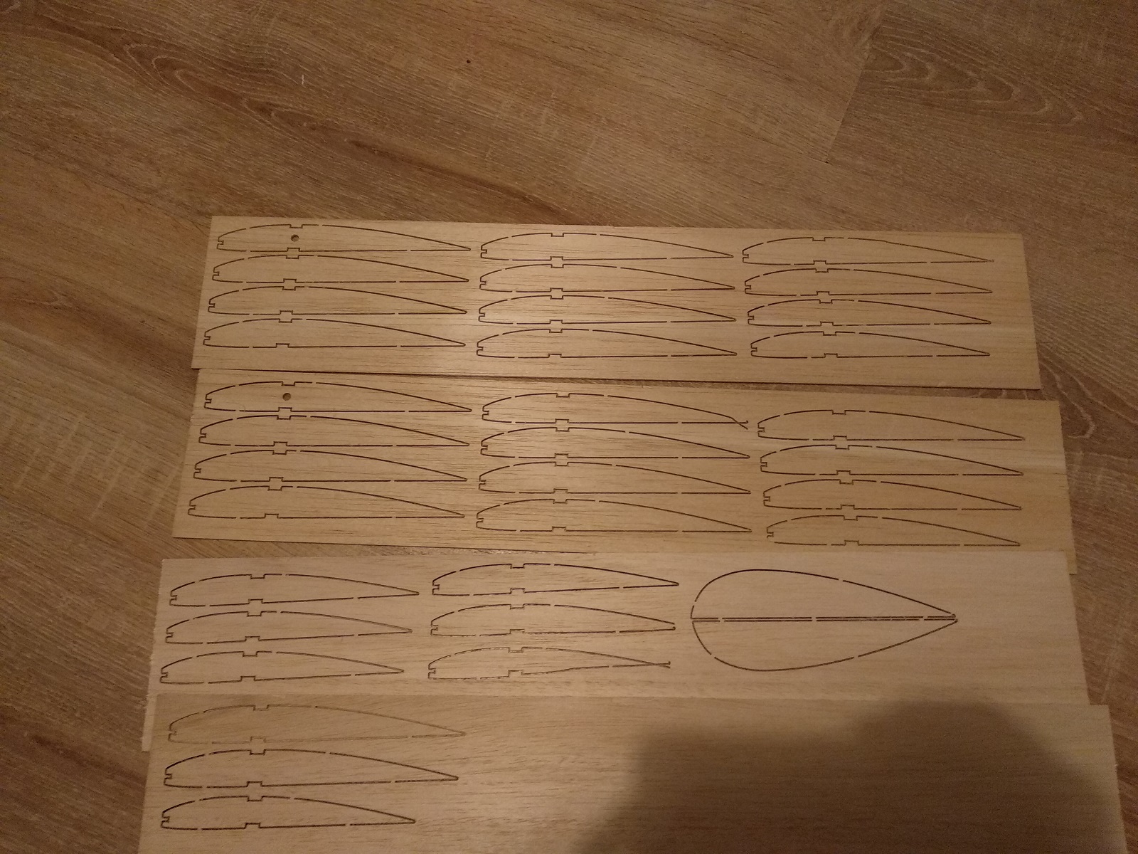

Projekt na zimę, szybowiec typowy na zboczę z pełną mechanizacją skrzydła.
Będzie się nazywał Puls, (ang. Pulse), bo ma podnosić ciśnienie podczas lotu :lol:
Rozpiętość 2,6 metra.
Skrzydła styro-fornir, kadłub laminat, stateczniki V-tail także laminatowe.

Co on taki mikry?! Nie zmieściłby się większy do auta, czy co? Mgr czekam z przyjemnością na realizację tego malucha! Kadłub taki jakiś wyczynowy. A ster ogonowy też inny (nowy kierunek oblotów?), chyba zmiana na inność?

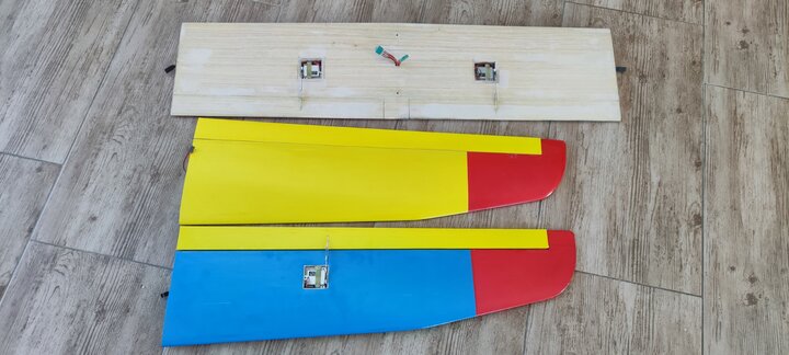

Mała aktualizacja :)
Wszystkie serwomechanizmy to KST-125MG, podłączone, wstępnie ustawione.
Uszy oklejone, czekają na klapki zakrywające serwa.
Centropłat przygotowany do oklejania, instalacja elektryczna gotowa, klapy ustawione mechanicznie.
Folia to Orastick.
IMG_20260215_110400.jpg [ 654.17 KiB | Przeglądany 5059 razy ]
