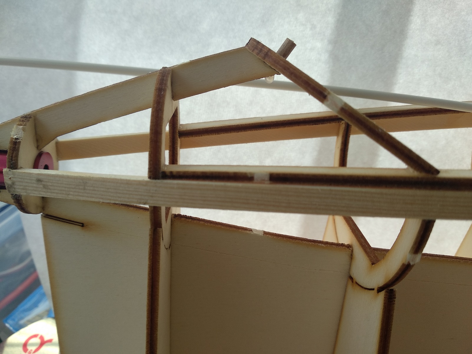

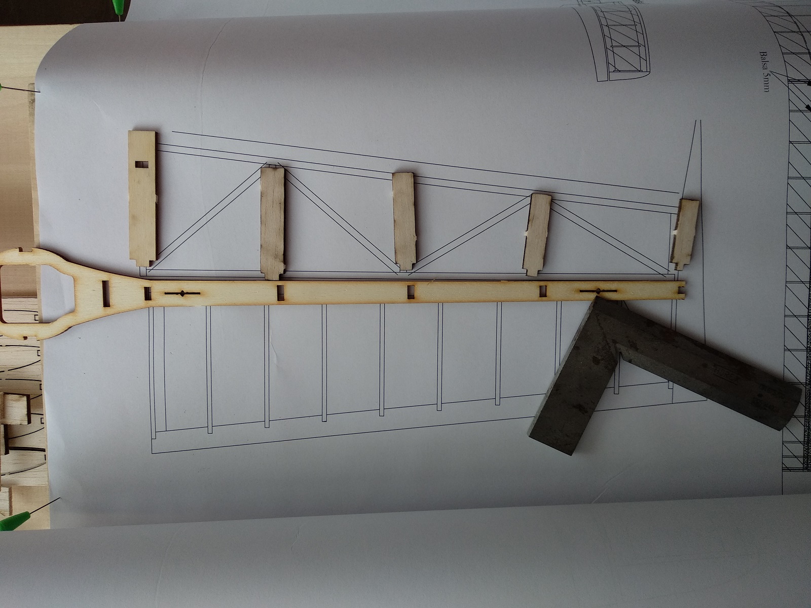

Zacząłem od pionowego, zwracając znaczną uwagę na geometrię.
Rozpórki mają mieć kąt prosty inaczej wszystko się posypie ;) :lol:
IMG_20200729_163446.jpg [ 471.7 KiB | Przeglądany 49739 razy ]
IMG_20200729_163918.jpg [ 502.64 KiB | Przeglądany 49739 razy ]

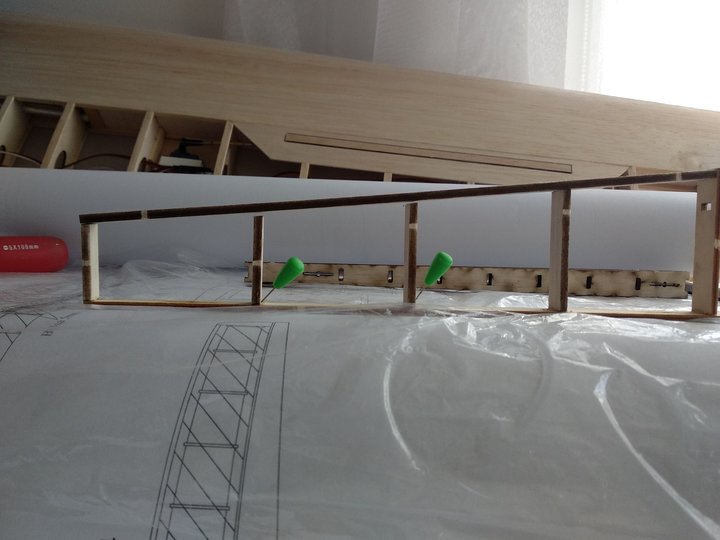

Klej schnie, więc przymiarka SK, w pionowym widać już rozpórki.
IMG_20200729_185053.jpg [ 541.01 KiB | Przeglądany 49739 razy ]
Wszystko sprawdzone, to kleimy.

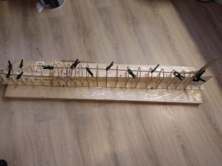

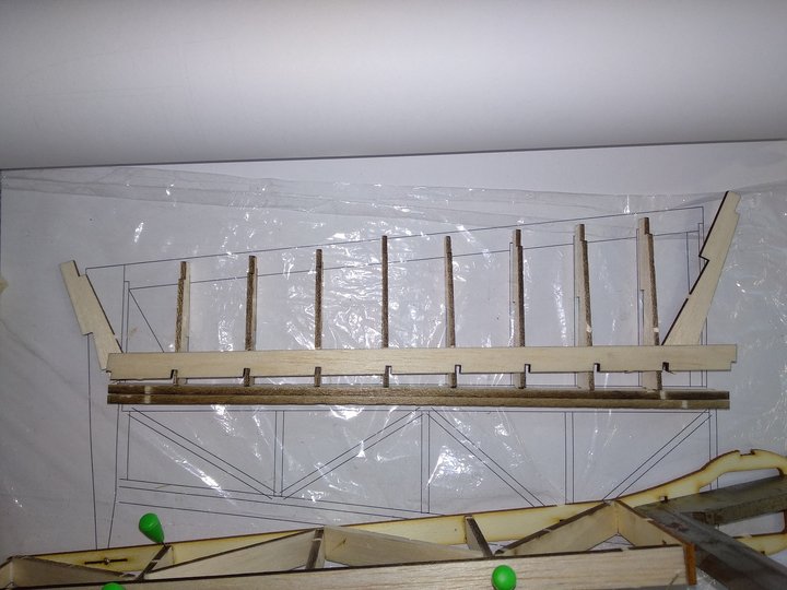

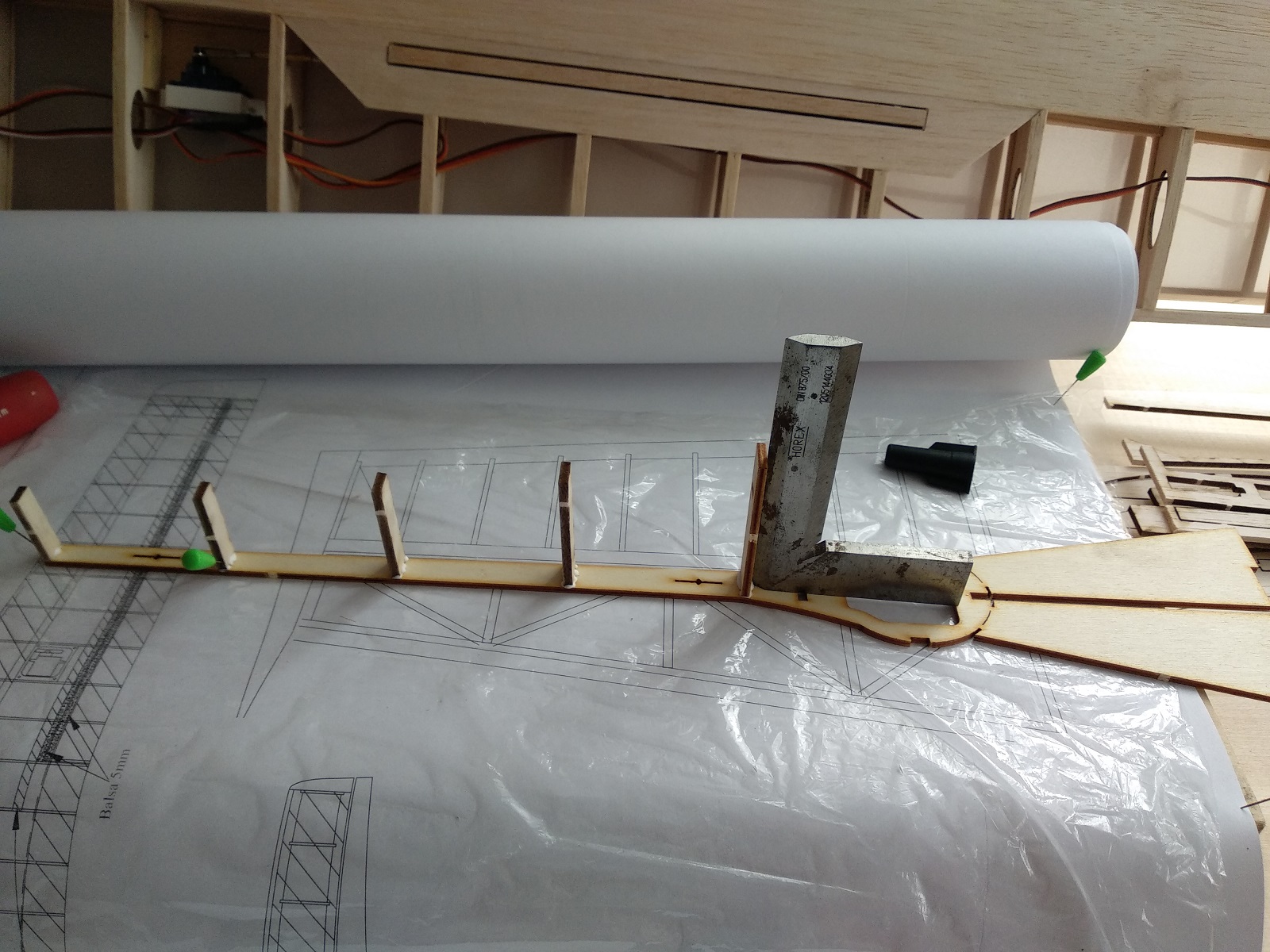

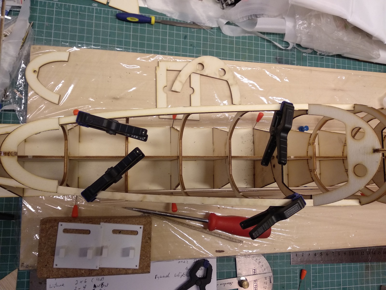

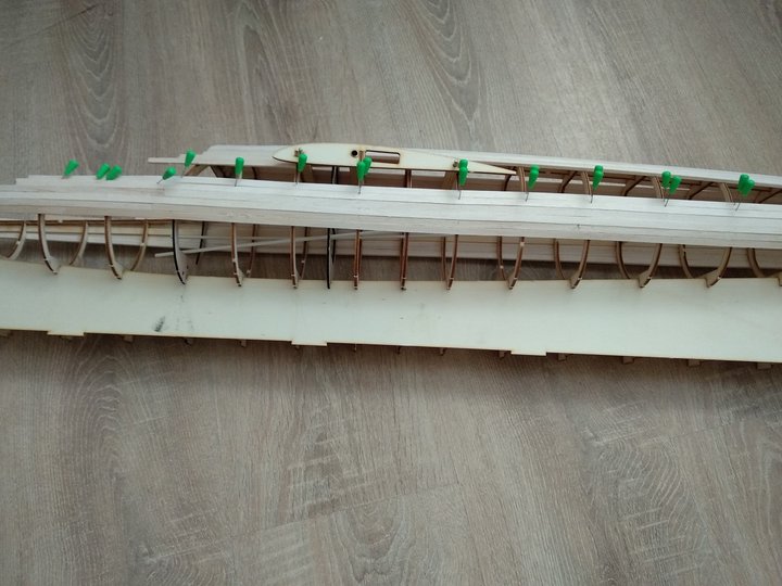

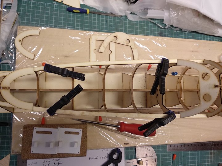

Teraz czas na sprawdzanie kadłuba.
Sklejamy listwę montażową, oraz stępkę na podstawce, pasujemy wręgi na sucho.
Wszystko ma pasować, nic nie jest wyżej niżej, każda wręga ma być oparta o deskę, nic w powietrzu.

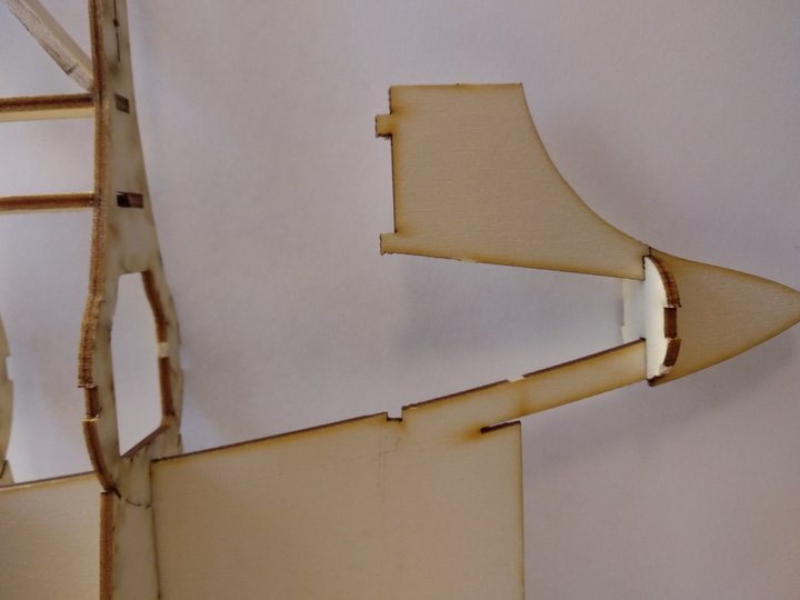

Tak wygląda pasowanie ogona.
IMG_20200729_191452.jpg [ 267.65 KiB | Przeglądany 49739 razy ]
IMG_20200729_191525.jpg [ 292.26 KiB | Przeglądany 49739 razy ]

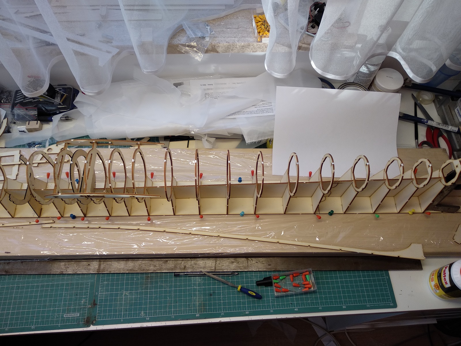

Gdy wszystko sprawdzone, kleimy wręgi ze stępką, ja zacząłem od końca kadłuba, a dokładnie od 4 wręgi od końca.
I tu znowu, geometria, ma być prosto, inaczej wiadomo model będzie skręcał sam w locie ;) :lol:
U mnie co druga wręga dopięta do deski.
IMG_20200729_194236.jpg [ 665.86 KiB | Przeglądany 49739 razy ]
Gotowe:
IMG_20200729_200716.jpg [ 483.32 KiB | Przeglądany 49739 razy ]

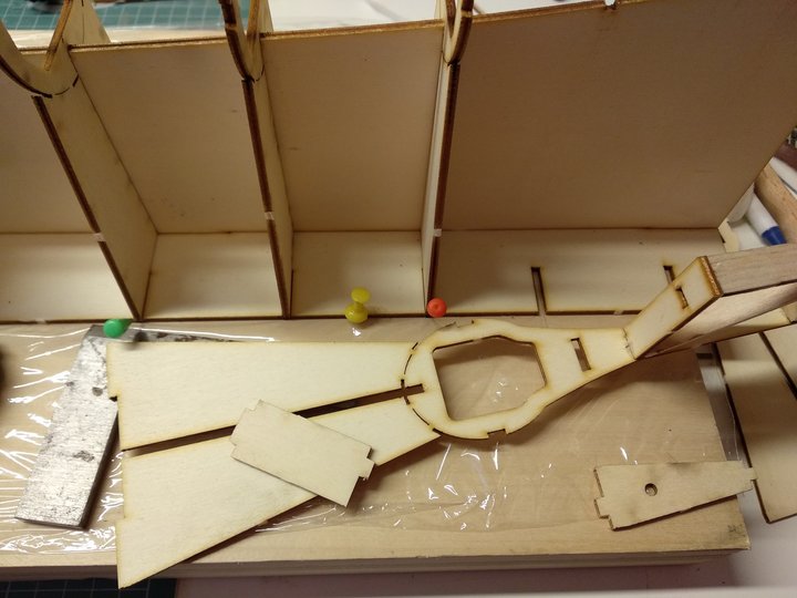

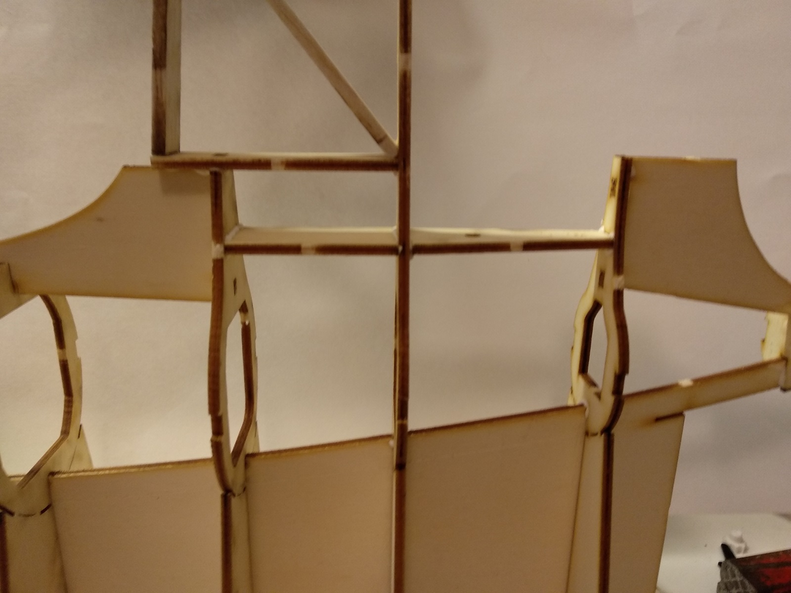

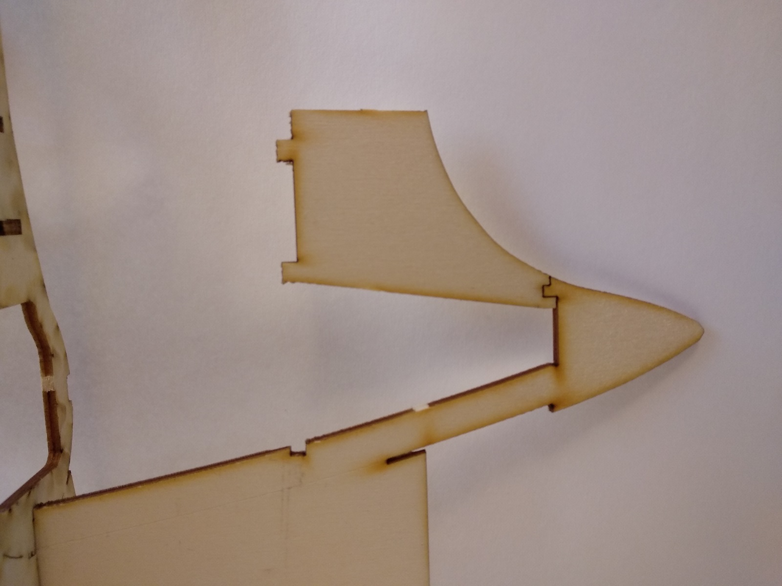

Składamy ogon, szykujemy łącznik i wręgę z pionowym.
IMG_20200729_205405.jpg [ 430.27 KiB | Przeglądany 49739 razy ]
Porcja kleju
IMG_20200729_205540.jpg [ 302.83 KiB | Przeglądany 49739 razy ]
I hop na miejsce - blokujemy do deski.
IMG_20200729_205703.jpg [ 321.77 KiB | Przeglądany 49739 razy ]

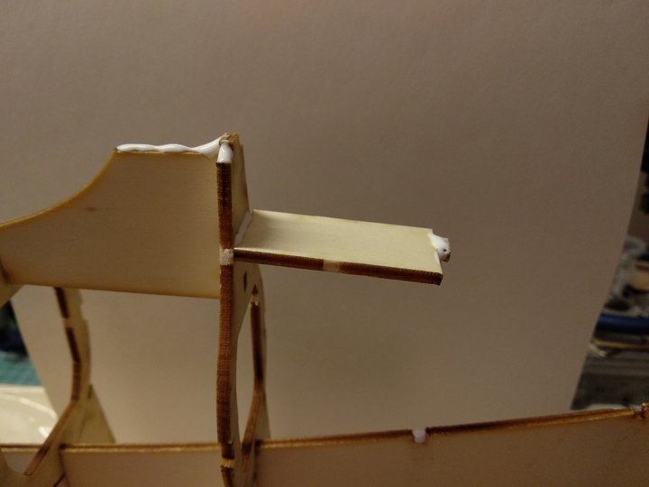

Kolejna wręga, sklejamy ją z zakończeniem kadłuba, przygotowujemy
IMG_20200729_205726.jpg [ 424.83 KiB | Przeglądany 49739 razy ]
IMG_20200729_205817.jpg [ 288.5 KiB | Przeglądany 49739 razy ]
Do tego półka poziomego, i równocześnie całość na miejsce.
IMG_20200729_210333.jpg [ 300.52 KiB | Przeglądany 49739 razy ]
Na koniec operacji ściągamy nadmiar kleju, to tylko zbędny balast ;) :lol:

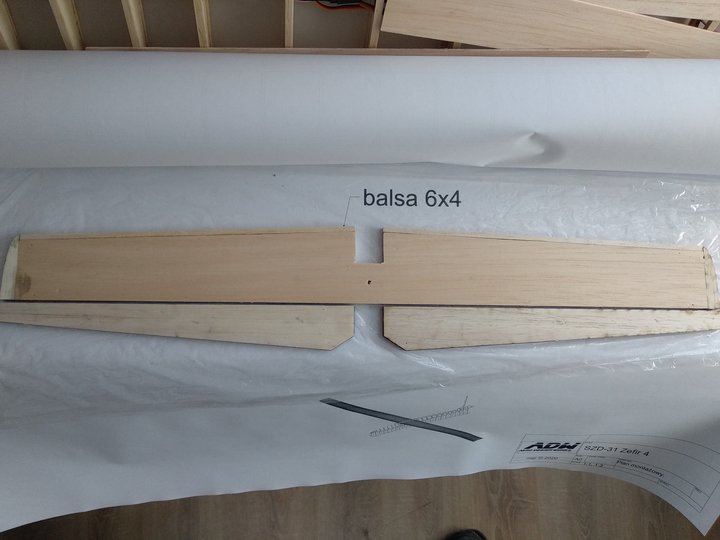

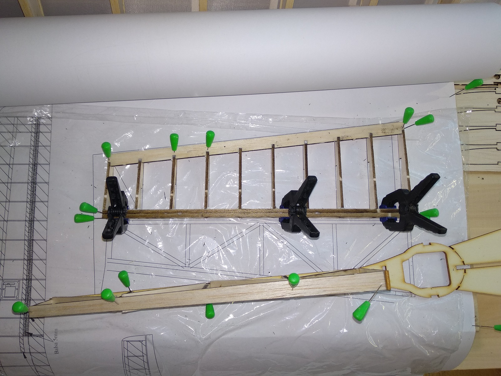

Rdzeń poziomego sklejony, więc czas na poszycie i listewki natarcia.
Po sklejeniu połówek SW, gotowy to szlifowania.
IMG_20200730_105235.jpg [ 382.05 KiB | Przeglądany 49695 razy ]
SK jest bez poszycia, wiec po ucięciu i szlifowaniu stopek, jest gotowy. Całkiem fajnie się spasował.

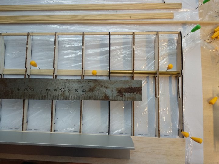

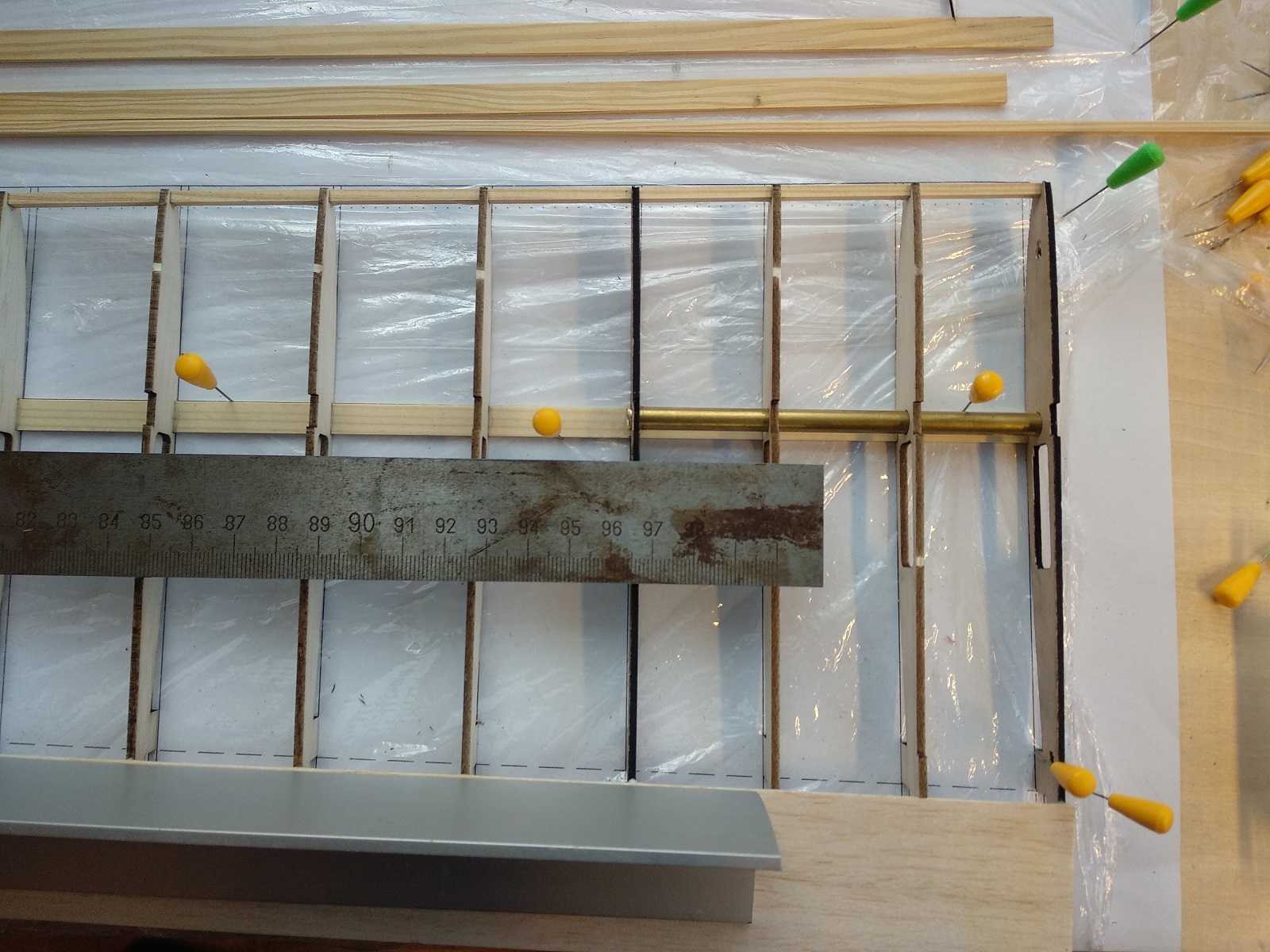

Centropłat dostał rurkę i pręty ustalające pozycję skrzydła.
Rurka 6/5.1mm pręty 3mm, wystawione po 10mm z każdej strony.
Obudowane sosną 2x8, czeka na wypełnienie żywicą z mikrobalonem.

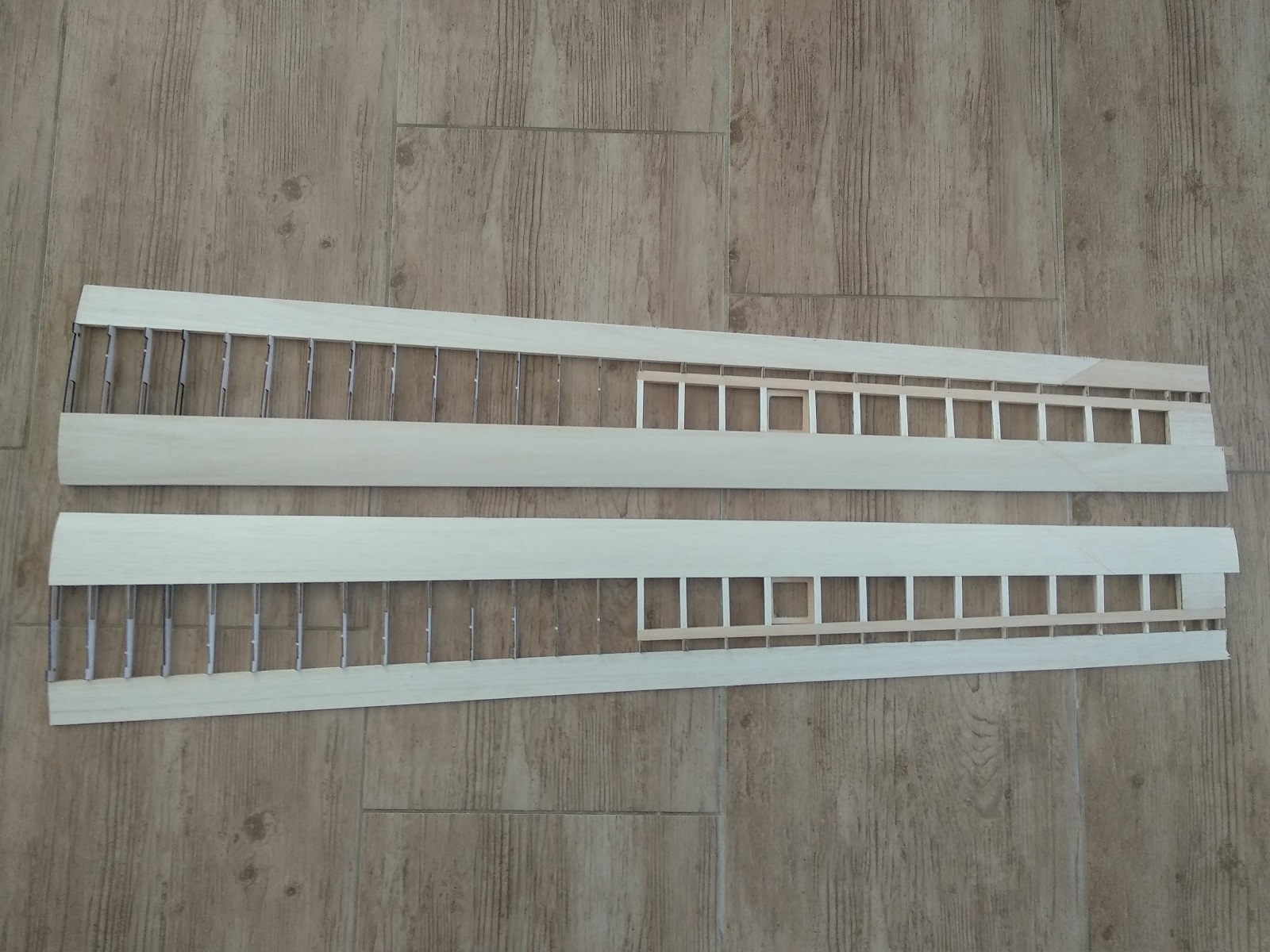

Listewki 2x8 (x4); 3x3 (x2), przedłużamy do 1300mm i składamy skrzydła.
IMG_20200730_190528.jpg [ 481.78 KiB | Przeglądany 49695 razy ]
Konstrukcja typowa jak w innych modelach Easy.
Tu już rurki osadzone, czas na przekładki i drugą listewkę dźwigara.
IMG_20200730_190535.jpg [ 553.89 KiB | Przeglądany 49695 razy ]

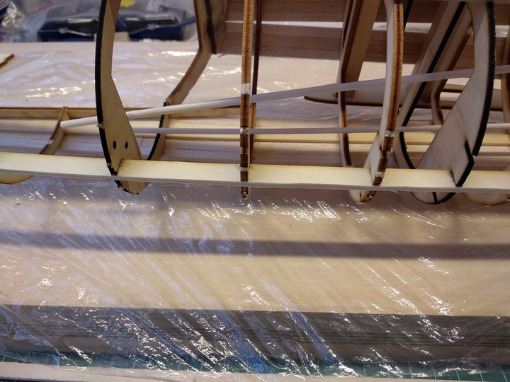

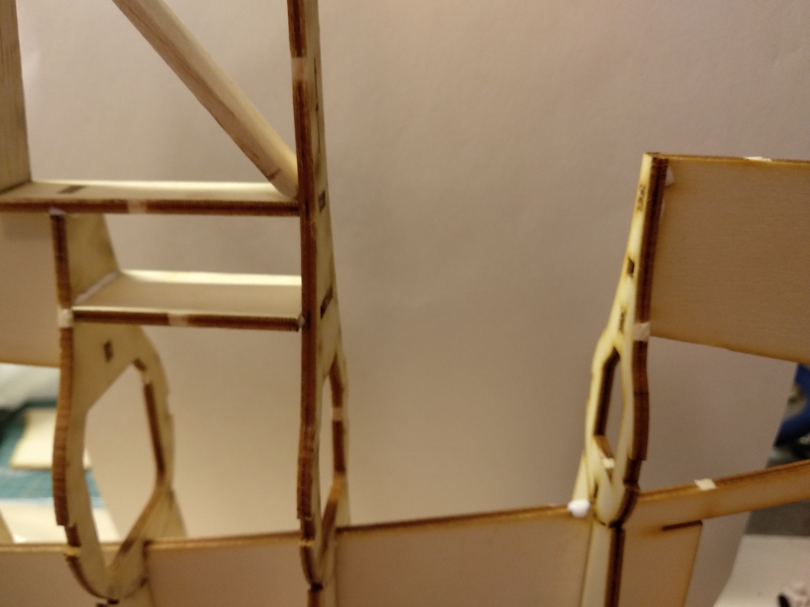

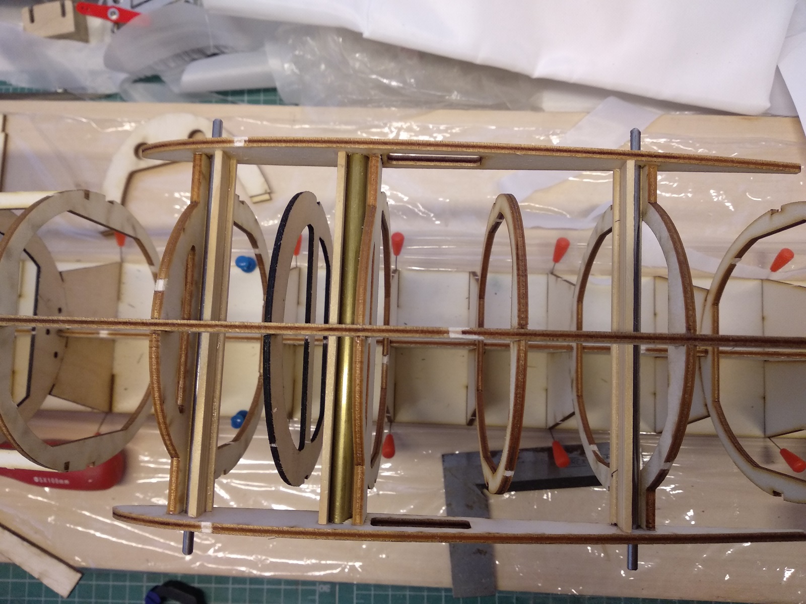

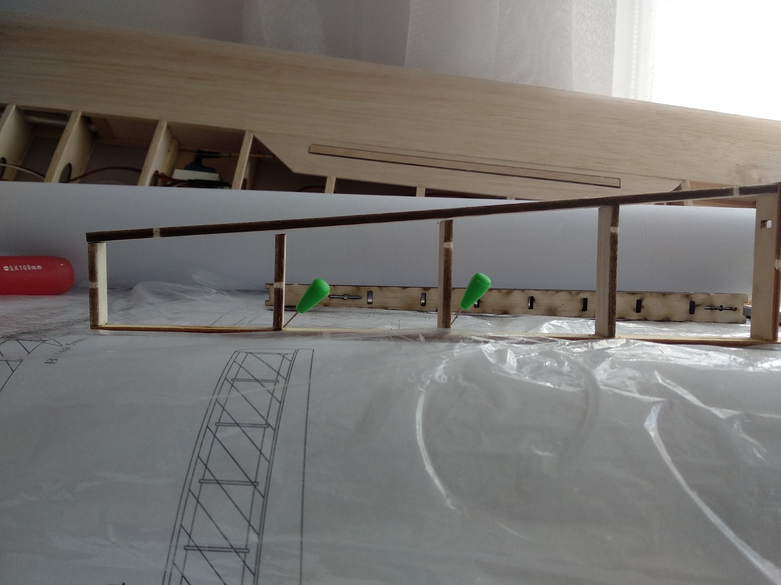

W wycinance są elementy do budowy ramki - dodatkowe burty.
Użyłem ich jako wzorca podczas klejenia pochylonych półwręg.
Ustawione i zamocowane, potem szlifowałem lekko spody półwręg by pasowały.

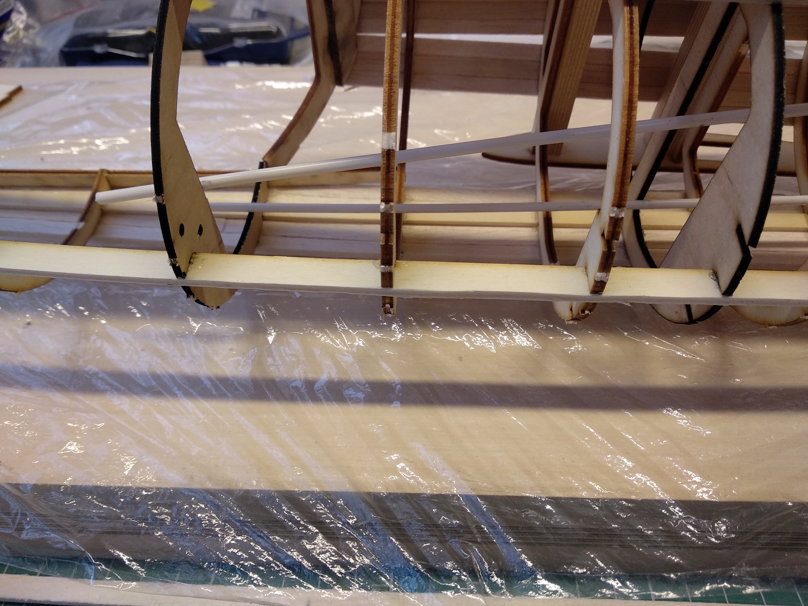

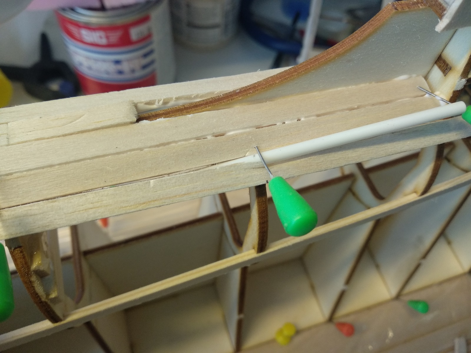

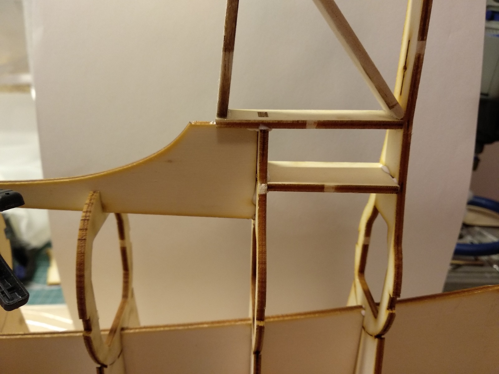

Doczekałem się na listewki więc mogłem podgonić kadłub.
Burty między 2 a 3 wręgą trzeba zeszlifować od spodu, inaczej podłużnica nie wejdzie. Jest to zamierzone, by zwiększyć powierzchnię klejenia.
W końcu burty do wręgi 2 idą czołowo.
IMG_20200801_081201.jpg [ 392.25 KiB | Przeglądany 49621 razy ]

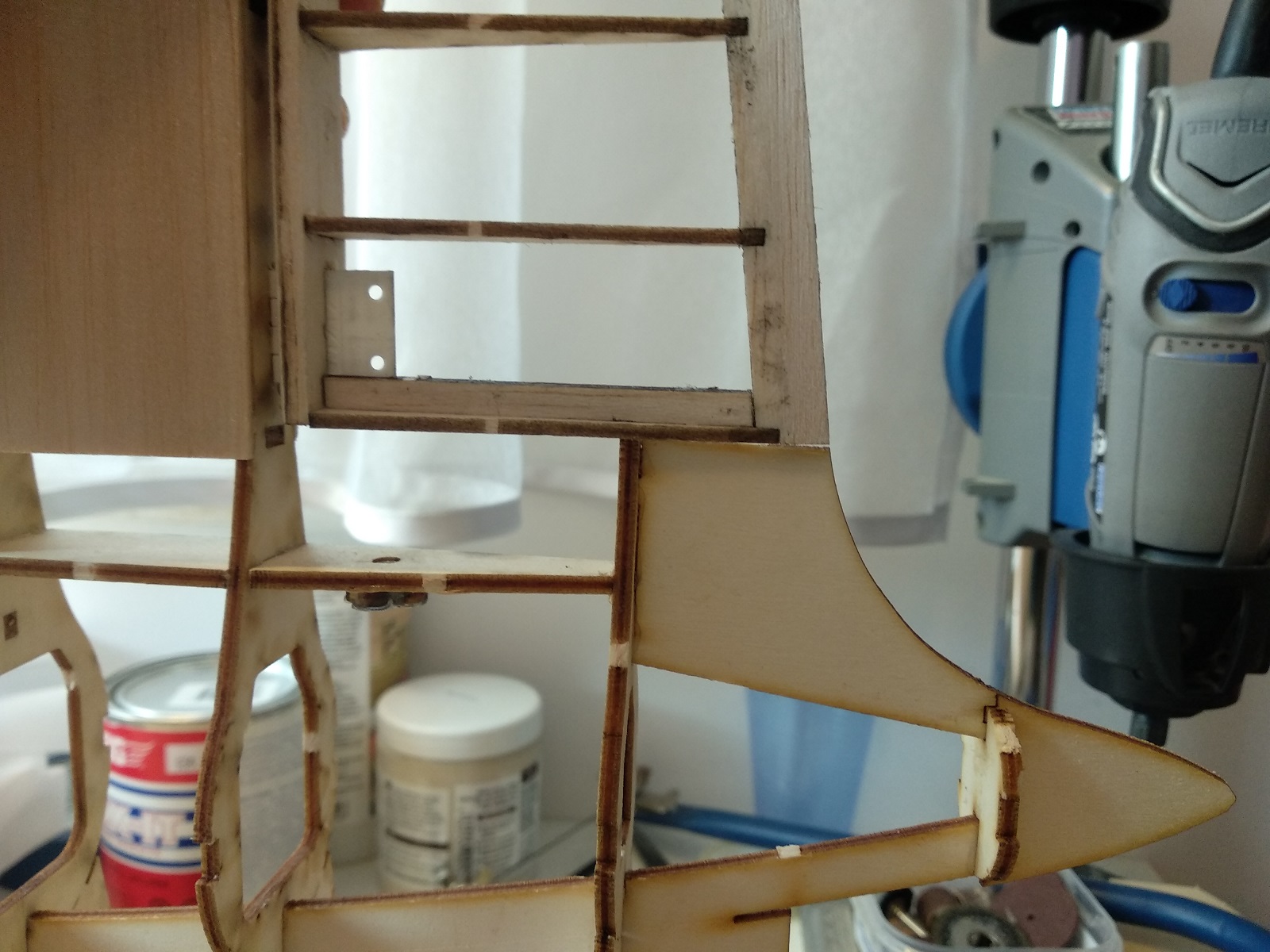

SK, dostał podstawę do mocowania dźwigni. Od razu wkleiłem zawias.
IMG_20200801_081535.jpg [ 833.99 KiB | Przeglądany 49621 razy ]

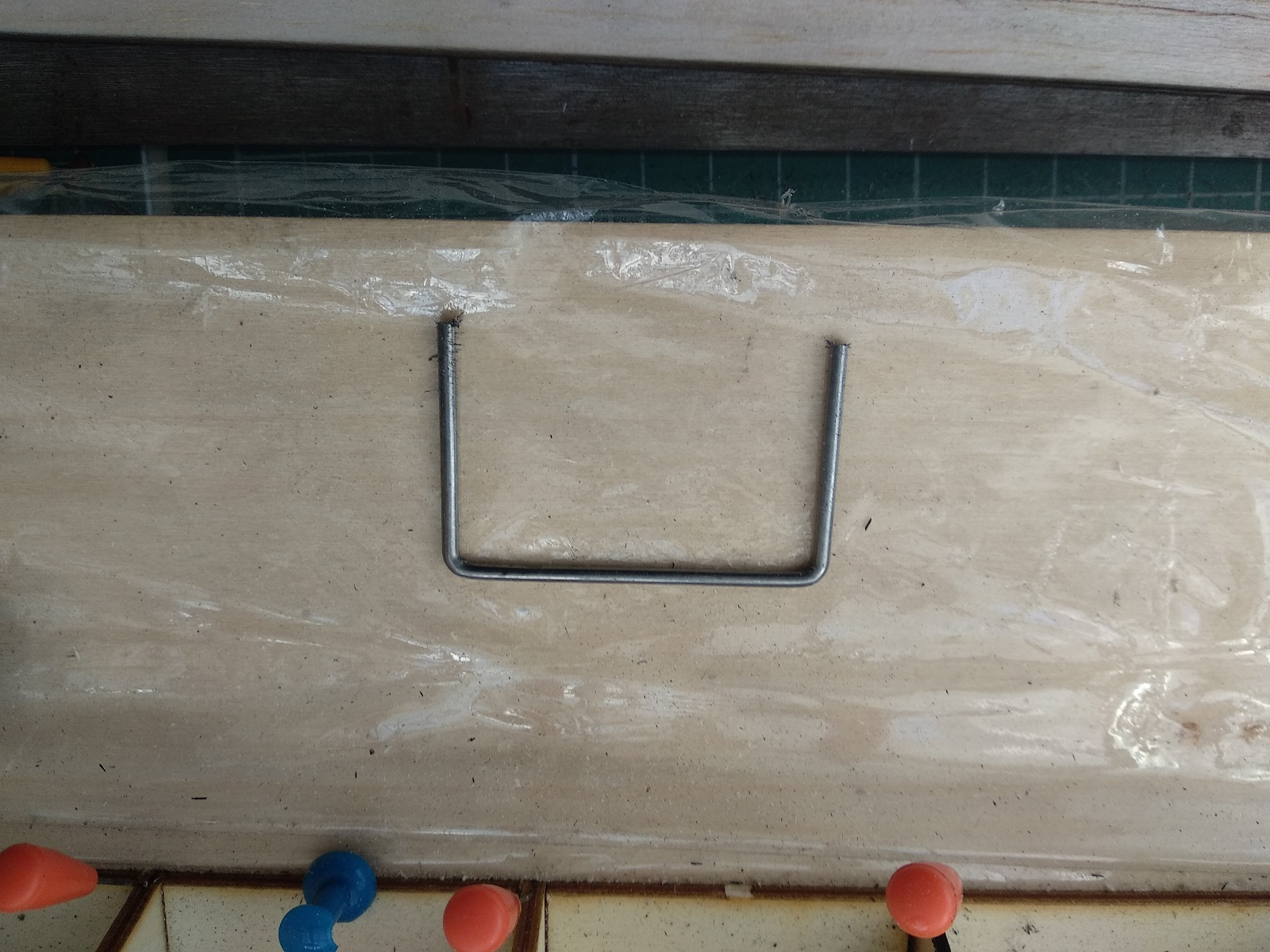

Wykonałem łącznik połówek SW, z drutu 2mm, trochę gruby ale tylko taki miałem w zapasie.
IMG_20200801_095351.jpg [ 532.65 KiB | Przeglądany 49621 razy ]

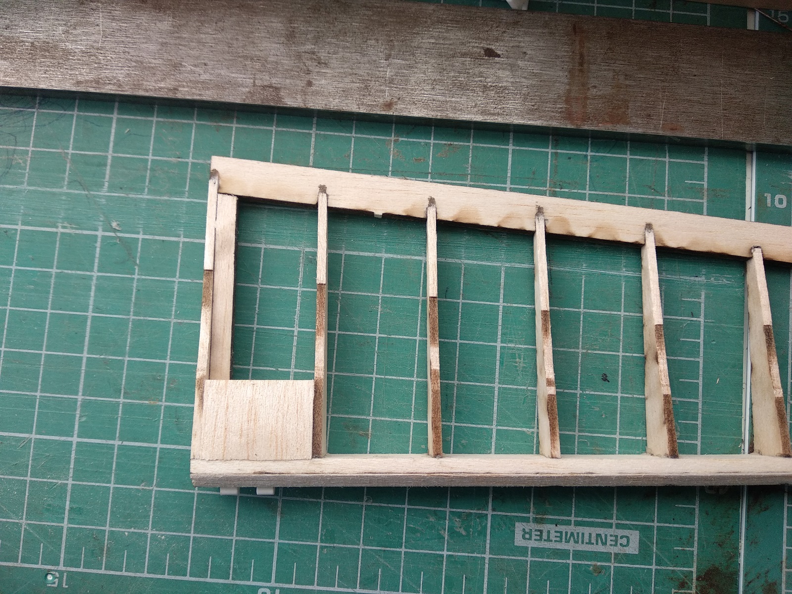

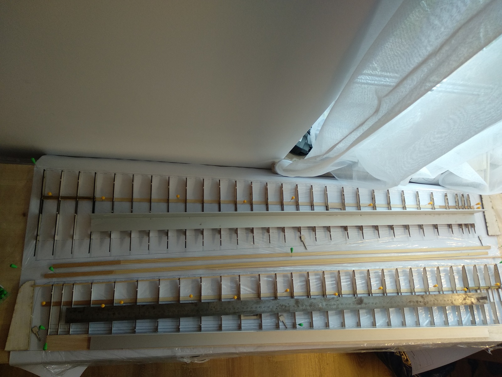

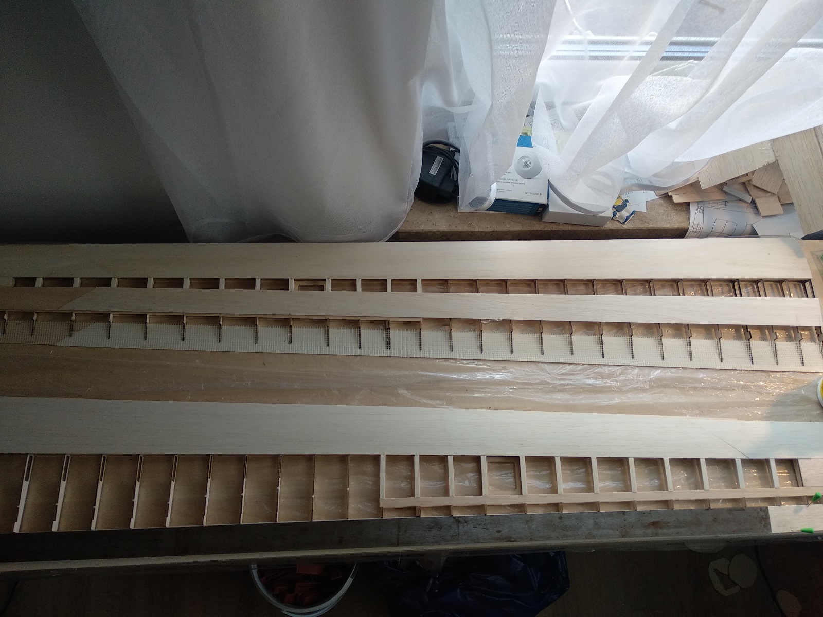

Skrzydła też prą do przodu, wczoraj pojawiły się kesony, dziś zamknąłem spływ.
W spływie typowo dla modeli Easy, siatka G-K jako wzmocnienie.
IMG_20200801_105354.jpg [ 514.47 KiB | Przeglądany 49621 razy ]
Wstępnie wyszlifowane.
IMG_20200801_153730.jpg [ 512.06 KiB | Przeglądany 49621 razy ]
Jest nieźle oba ważą po 100 gram.

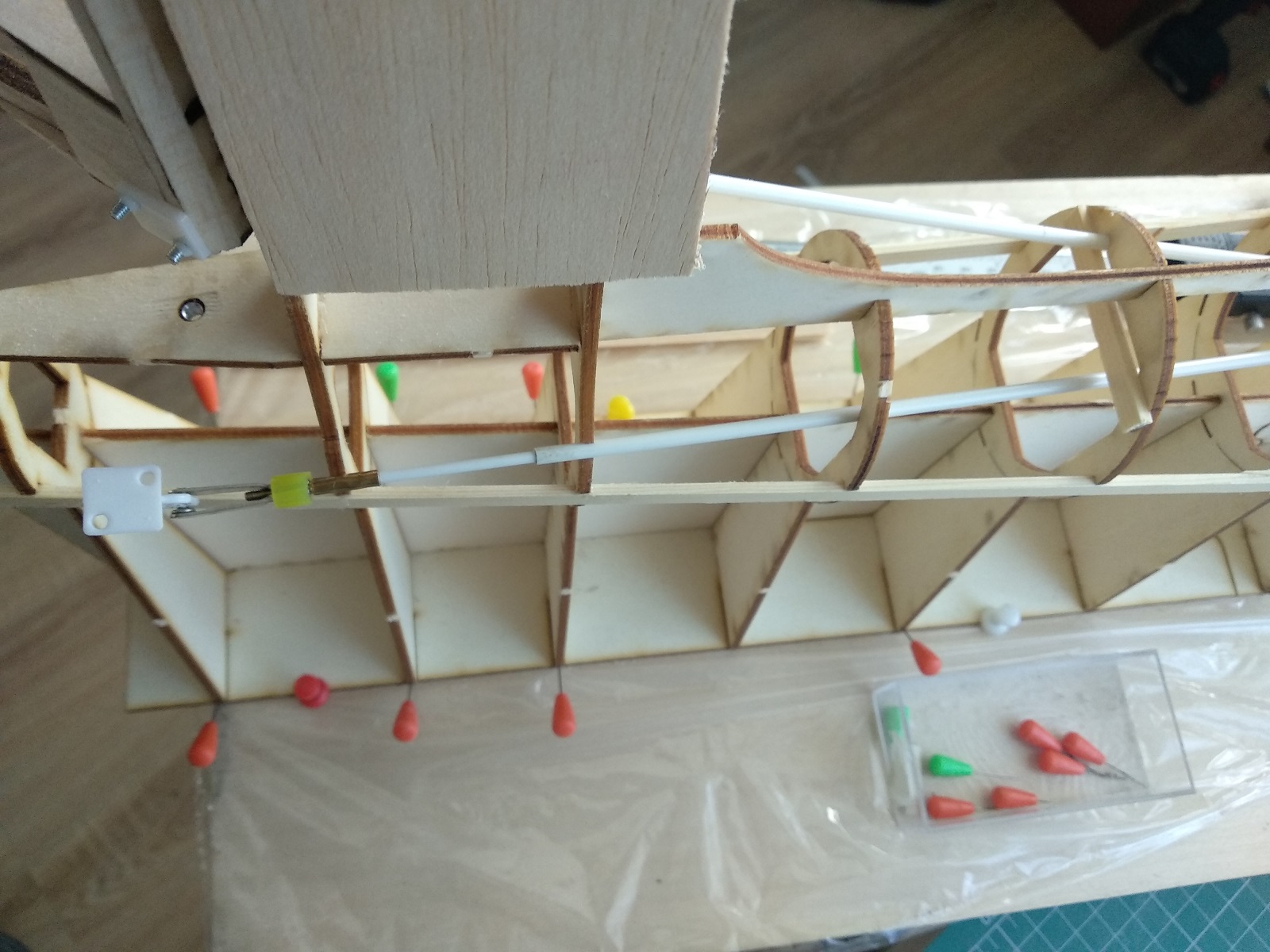

Spasowałem także ogon ze sterowaniem. Bowdeny na miejscach zabezpieczone żywicą 10 minut.

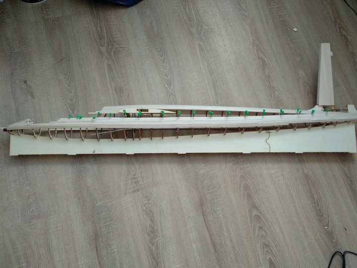

Kadłub ustabilizowany odpiąłem od deski.
Tu wtopa jaką zrobiłem już przygotowując formatki, na rysunku wszystko jest, ale po drodze zgubiłem.
Mowa o liniach które miały oddzielić stępkę od listwy montażowej.
IMG_20200802_183055.jpg [ 509.46 KiB | Przeglądany 49578 razy ]
IMG_20200802_183101.jpg [ 319.14 KiB | Przeglądany 49578 razy ]
Widziałem to na początku i przygotowałem sobie linię, za pomocą cyrkla. Mam taki z dwoma szpiczastymi zakończeniami.
Więc ustawiłem rozwarcie na 8mm, i zarysowałem balsosklejkę przed montażem całości.
Teraz za pomocą noża po linii w kilku przejściach udało się odciąć stępkę.

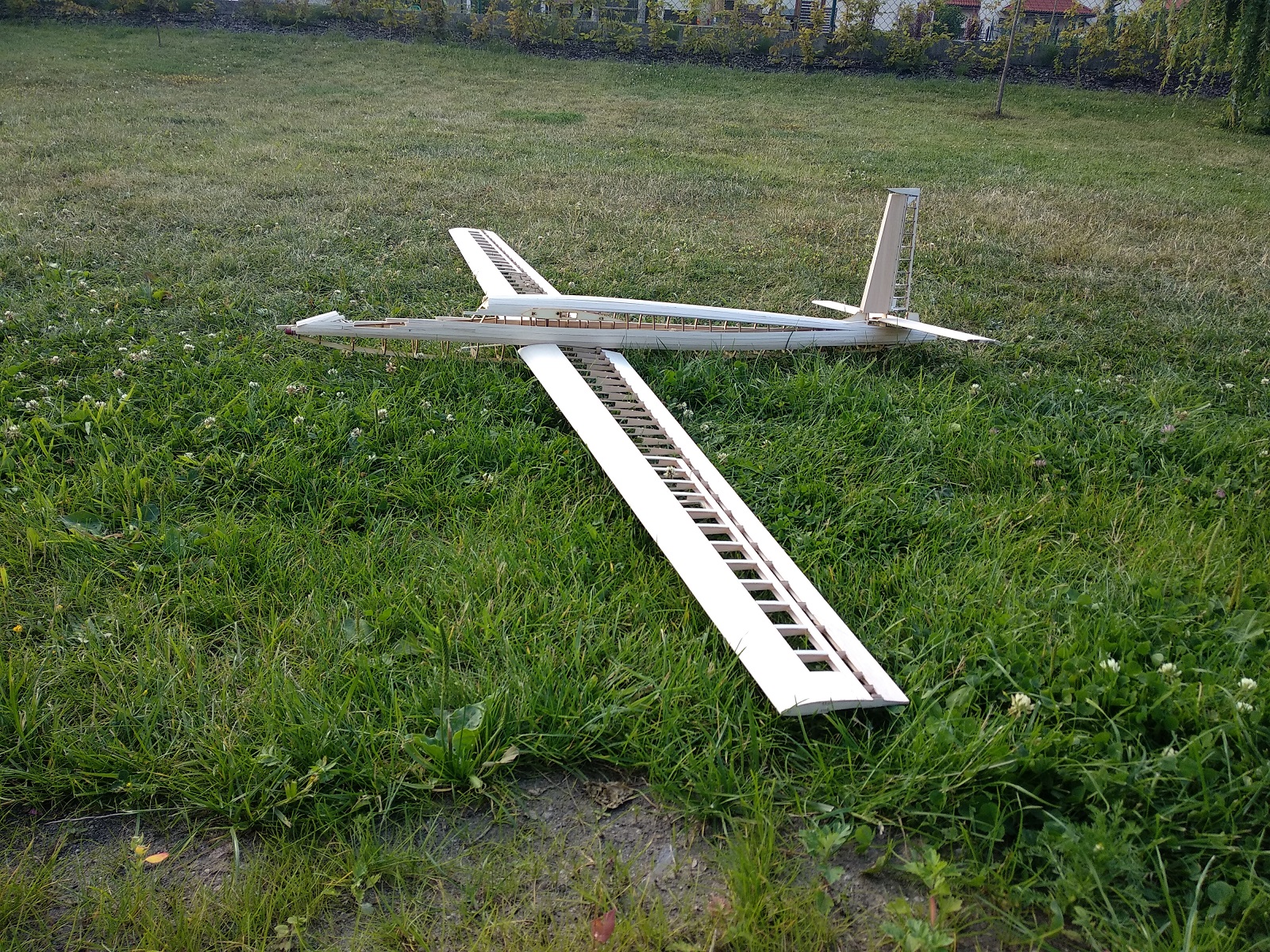

Stan na dzis :)
IMG_20200802_190033.jpg [ 1.26 MiB | Przeglądany 49578 razy ]
IMG_20200802_190049.jpg [ 1.4 MiB | Przeglądany 49578 razy ]

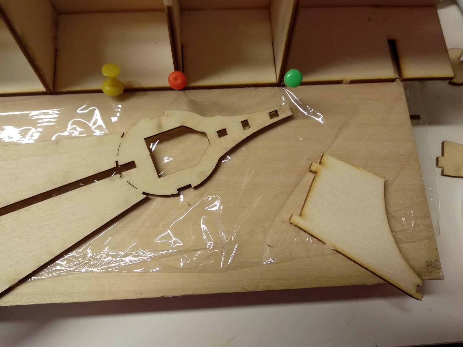

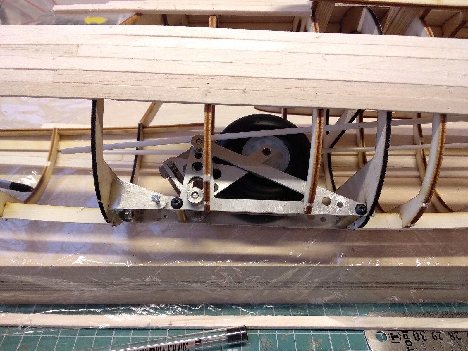

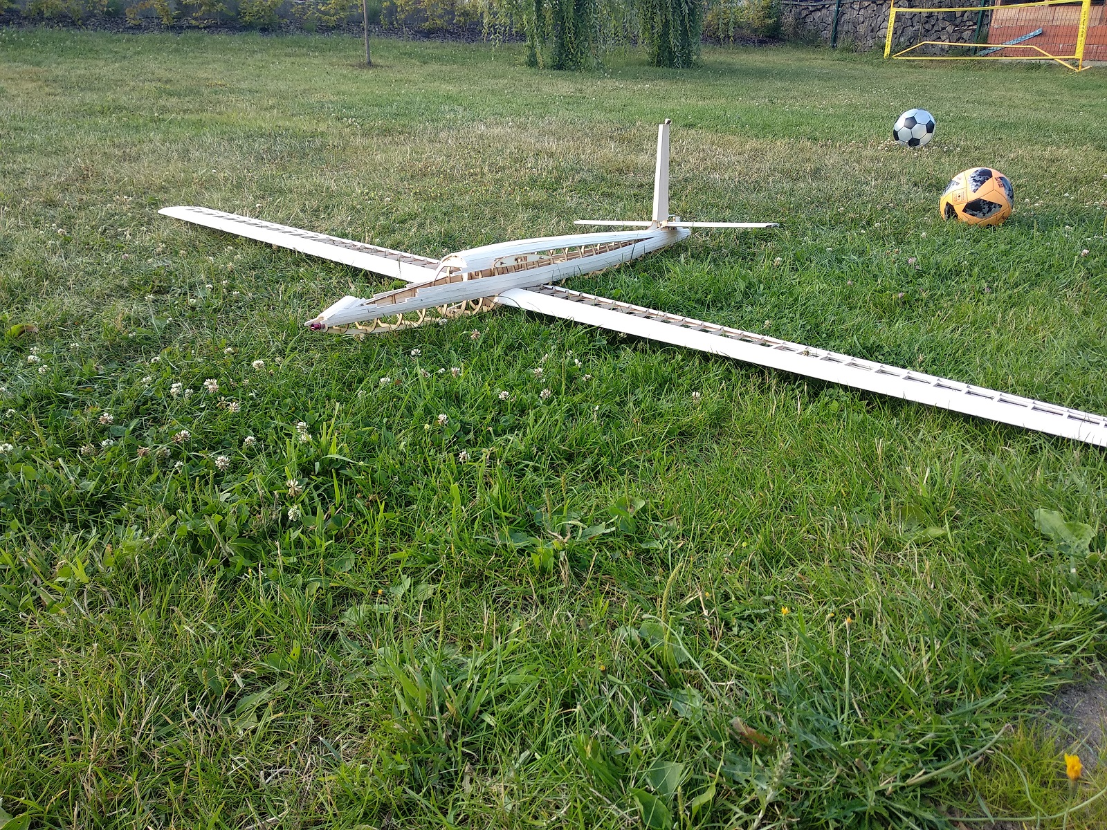

A wracając do tematu, podwozie.
Podwozie jest opcjonalne, jeśli je planujemy trzeba wyciąć materiał we wręgach w wyznaczonych miejscach.
IMG_20200802_193937.jpg [ 580.29 KiB | Przeglądany 49496 razy ]

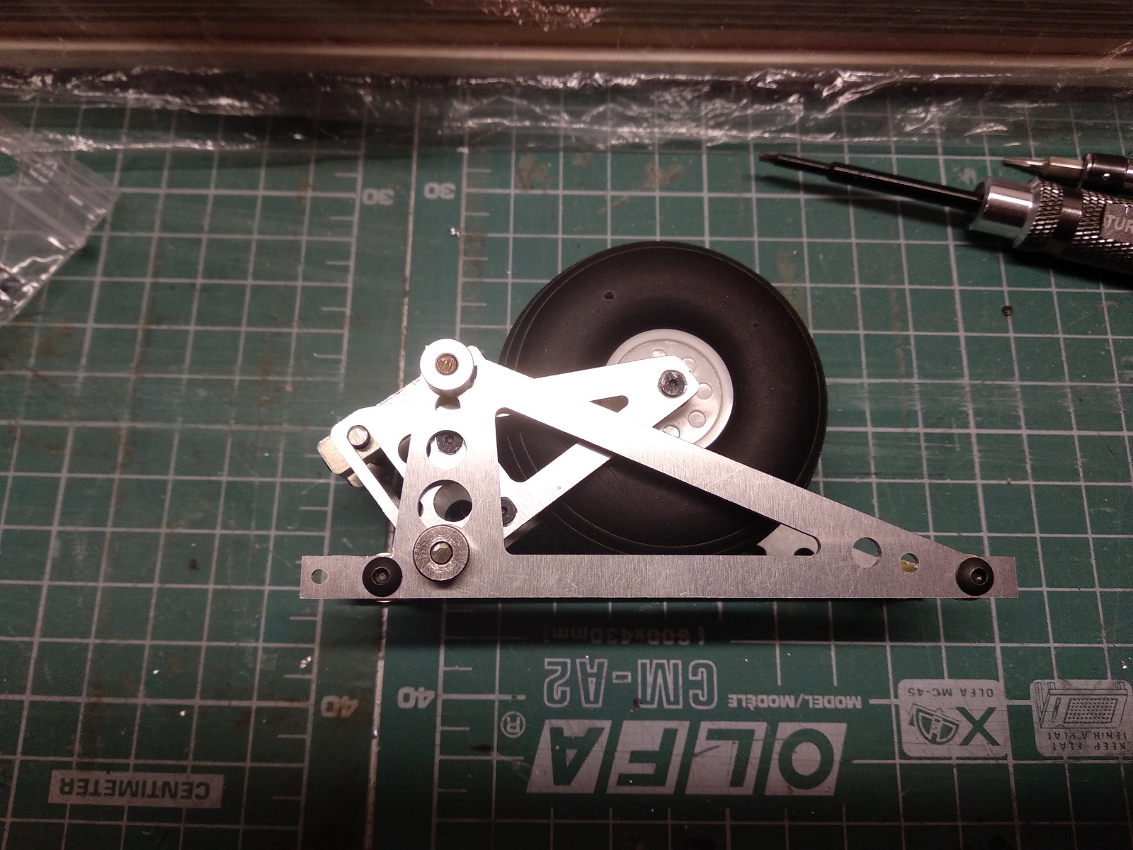

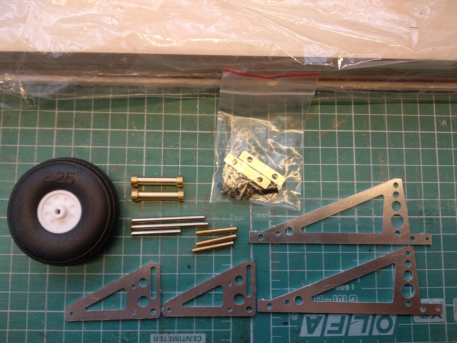

Prototypowe podwozie wygląda tak:
IMG_20200802_193942.jpg [ 564.6 KiB | Przeglądany 49496 razy ]
I przymierzone do kadłuba.
IMG_20200802_195712.jpg [ 548.65 KiB | Przeglądany 49496 razy ]
IMG_20200802_195928.jpg [ 454.76 KiB | Przeglądany 49496 razy ]
IMG_20200802_195934.jpg [ 406.85 KiB | Przeglądany 49496 razy ]

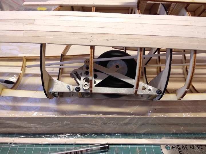

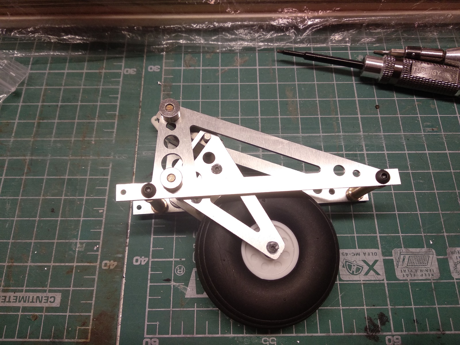

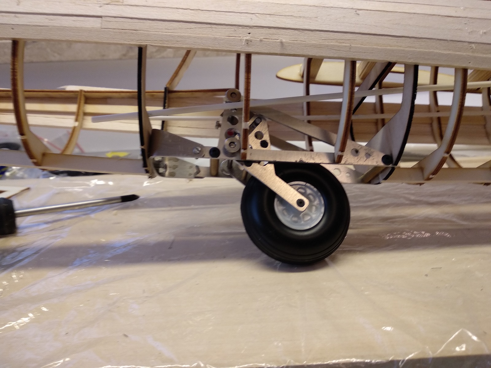

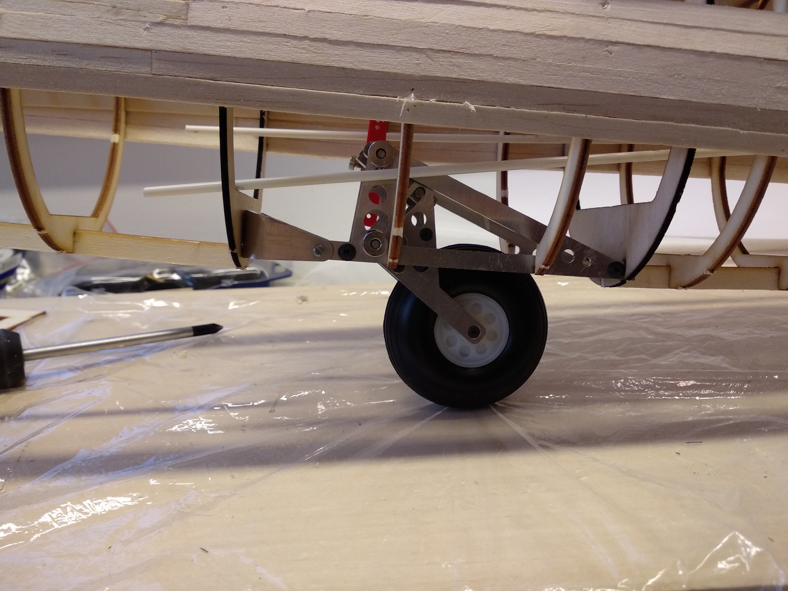

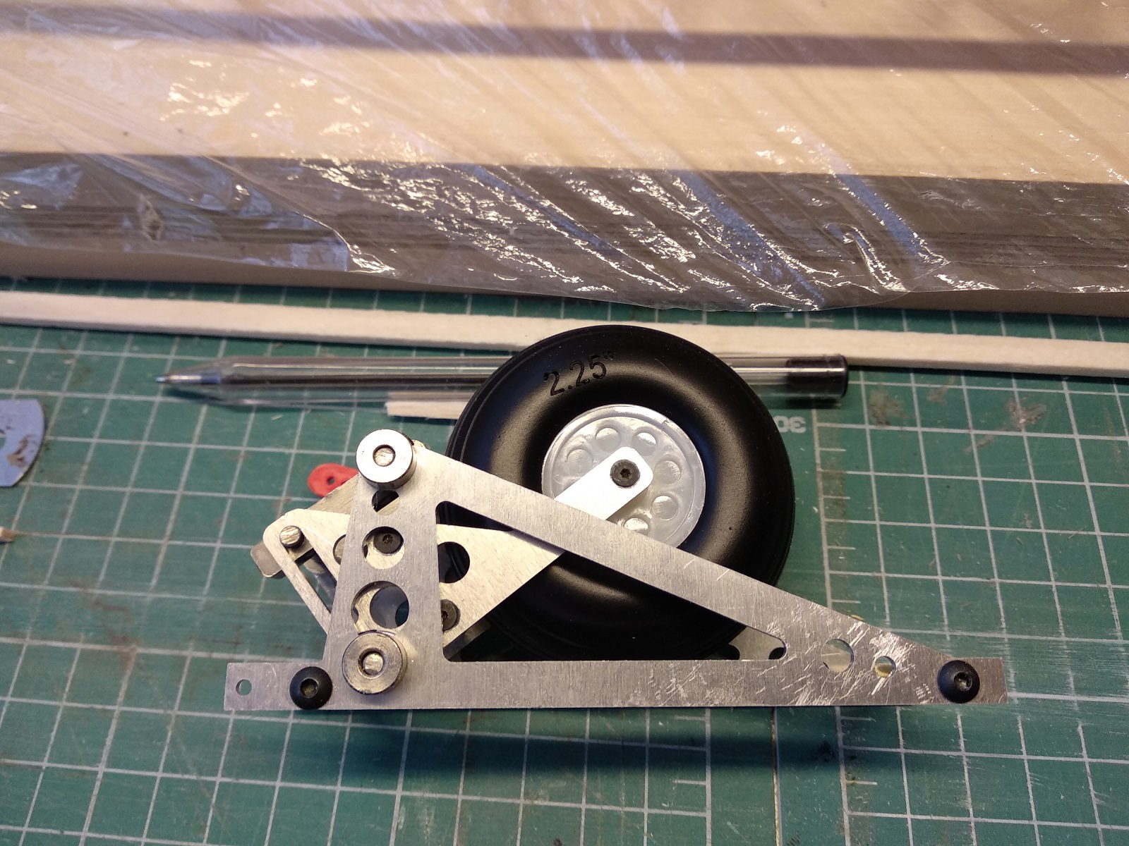

Niestety mimo że fajnie wygląda pojawił się błąd w mojej koncepcji mocowania.
Podwozie bardzo pracowało podczas obciążenia uginała się cała wręga.
Poszycie pewnie by polepszyło sprawę ale dla mnie był to problem.
Zadziałało to jak jakiś zawias i pracowało jak chciało.
Po krótkich konsultacjach poza forum i małej burzy mózgów zmieniłem podejście i zamiast na jeden zamocowałem na dwa punkty.
Wymagało to nowego łącznika ale zdało egzamin.
Nic nie pracuje nie potrzebnie ugina się tylko opona, na pewno jest lepiej a czy bardzo dobrze okaże się po kilku lądowaniach.
Działa, działa. Więc czas na wersje produkcyjną, podwoziowe puzzle :lol:
IMG_20200803_133716.jpg [ 582.34 KiB | Przeglądany 49496 razy ]
Po dwóch godzinach gwintowania, skręcania i regulacji wersja końcowa.
IMG_20200803_204532.jpg [ 637.59 KiB | Przeglądany 49496 razy ]
IMG_20200803_204541.jpg [ 532.15 KiB | Przeglądany 49496 razy ]
