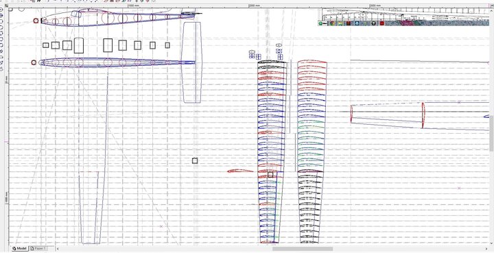

W wolnych chwilach rysuję model zbliżony do Mosquito. Szybowiec był sprzedawany jako kit graupnera w latach 80-tych. Oczywiście nie jest już dostępny. Moja konstrukcja jest zupełnie inna, nie ma nic wspólnego z oryginałem. Utknąłem jak zwykle w dylematach profilowych. SD7037 to sprawdzony profil ale na forach zagranicznych ludzie wskazują na NACA4409.
W zasadzie są już rzuty modelu ( całość powiększona do 3000mm rozp z 2500) Zrobiłem kabinę 3D i w zasadzie tyle.

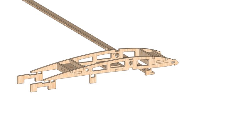

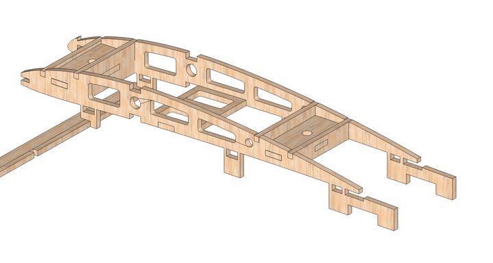

Tak sobie wymyśliłem montaż skrzydła ( przynajmniej w teorii)
