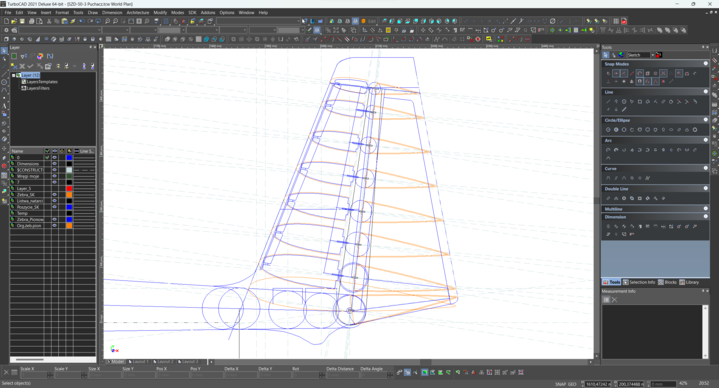

Rysuję nowego Puchacza...
Bazą tym razem jest książka T. Murawskiego
Zrzut ekranu 2023-03-26 195020.png [ 638.58 KiB | Przeglądany 14786 razy ]
Aktualny stan projektu to gotowa baza, czyli mam obrys kadłuba, skrzydeł, stateczników i wręgi.
Czas w CAD by to wszystko przygotować 12 godzin ciągłego klikania...
Zrzut ekranu 2023-03-26 194857.png [ 481.08 KiB | Przeglądany 14786 razy ]
Jak już wszystko zostało przygotowane czas na projekt modelu.... a tutaj prawdę mówiąc Puchacze będą dwa. 8-) :lol:
W tym wątku przestawię projektowanie Puchacza w skali 1:4, gdzieś tam w tle będę robił to samo dla Puchacza 1:5.
Ja osobiście zbuduję tego mniejszego, choć 3,3m to i tak będzie sporo ;) :lol:

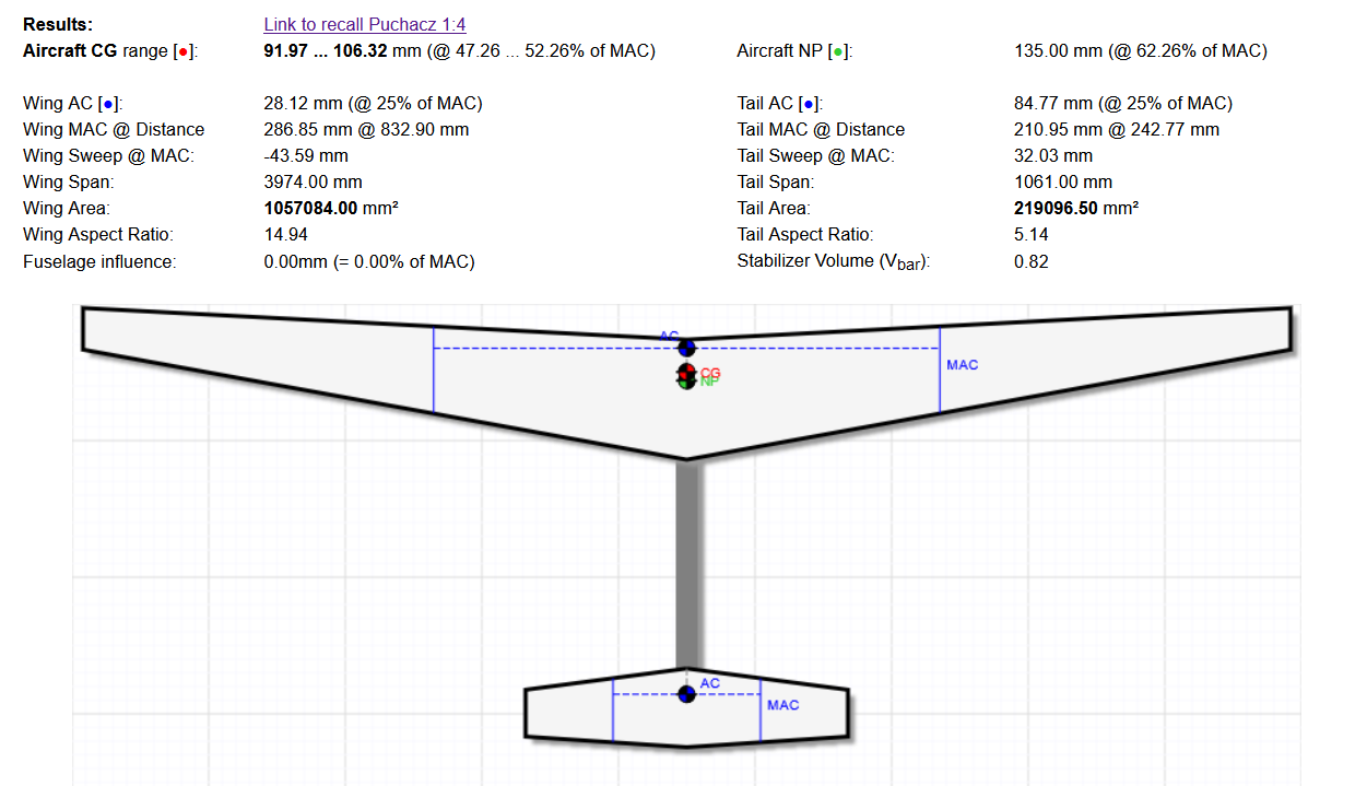

Tak zastanawiałem się - choć będę szczery nie dogłębnie :oops:
No więc posiłkuję się książką ile mogę...

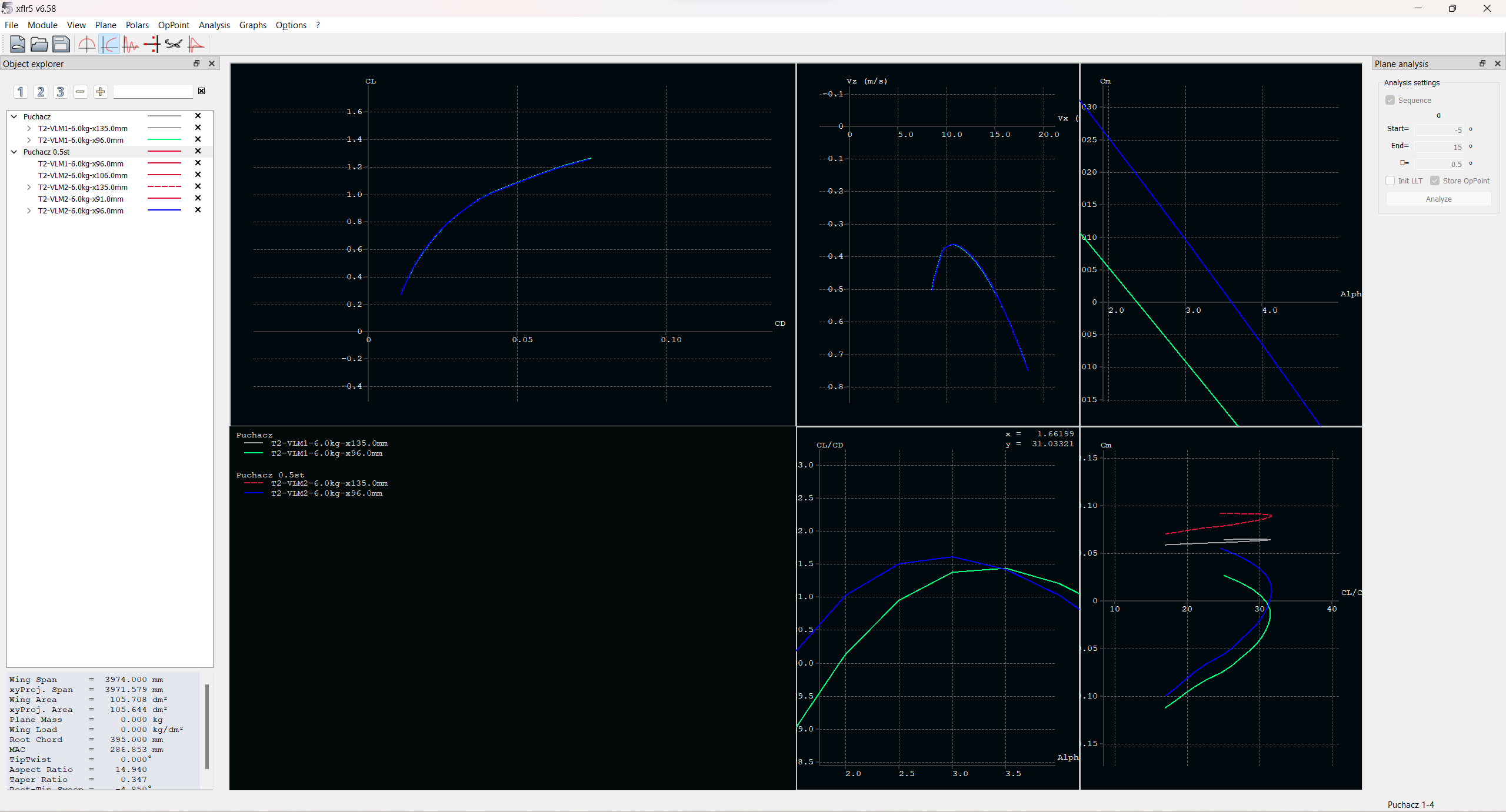

Zrzut ekranu 2023-03-28 150840.png [ 835.96 KiB | Przeglądany 14698 razy ]
Coś powoli do mnie dociera, ale daleko mi do swobodnego wyciągania wniosków.
Coś tam opracowałem, ale w zasadzie profil mam trochę narzucony. (Zrzut poniżej to jeden z pierwszych, nie końcowego modelu)
Zrzut ekranu 2023-03-23 182755.png [ 143.73 KiB | Przeglądany 14698 razy ]
Będzie to HQ 2.0/12, czego głównie szukałem w XFLR jak na ten etap to dekalaż.
Co mi wyszło wysłałem do Jarka, z prośbą o przejrzenie.
W tym miejscu pragnę podziękować Jarkowi za książkę jak i za czas który poświęcił oglądając mój plik Puchacza.
Także staram się, ćwiczę i mam nadzieję kiedyś będę w stanie zrobić pełną analizę modelu w XFLR i będziemy mogli prowadzić ciekawsze dyskusje o profilach ;) 8-)

Sprobuj moze profile LHK, np te od szybowca Mewa. Powinny dac lepsze wyniki od HQ.

No dobra czas się chyba skusić, dam LHK do Puchacza 1:5 :mrgreen:

Możesz potrenować XFLR5.

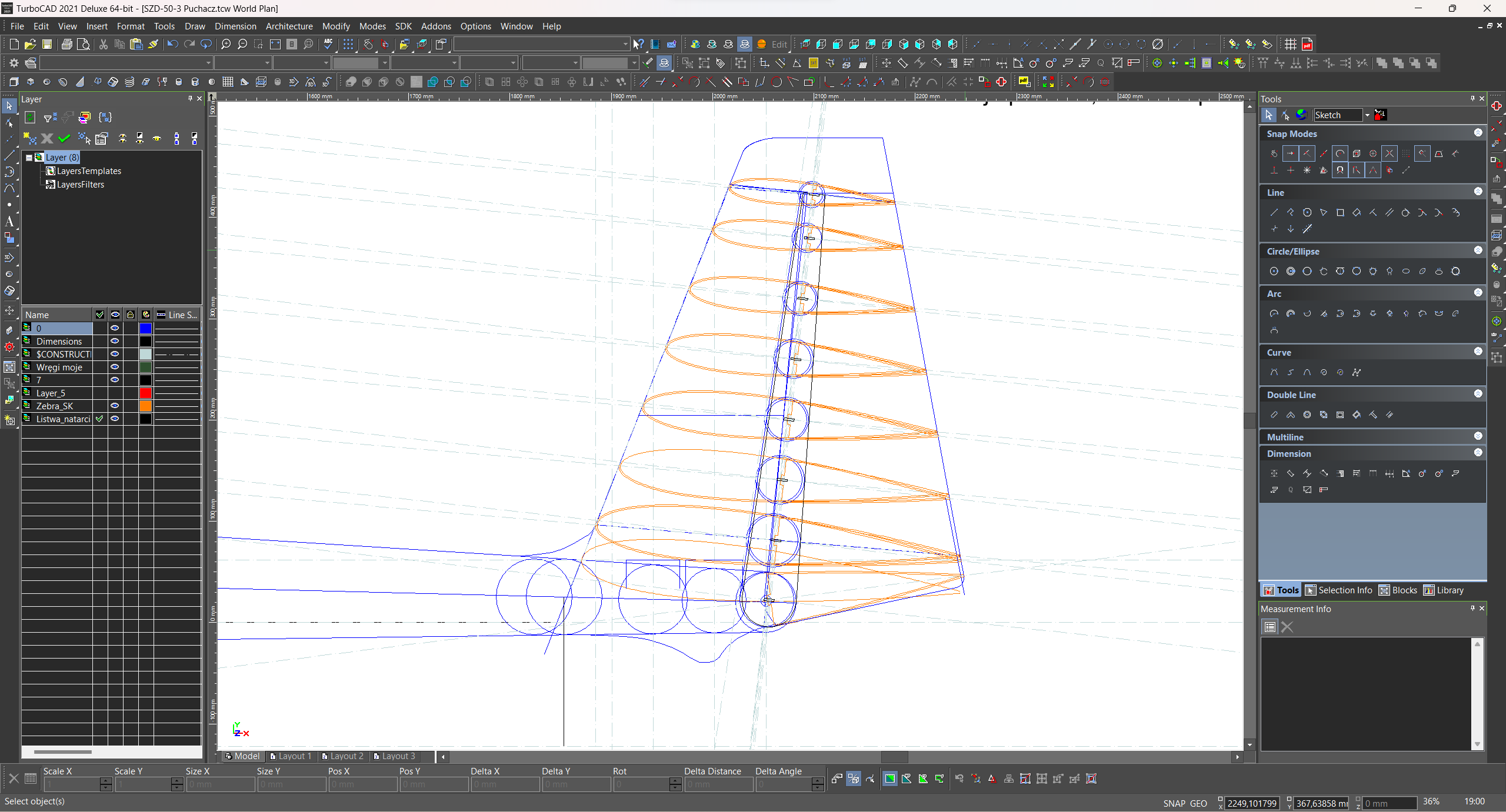

Kreślę... Od pewnego czasu zaczynam od najtrudniejszego dla mnie elementu czyli zespół Pionowy + SK.
Jego pasowanie z kadłubem zawsze zabiera mi najwięcej czasu.
Czas w CAD od początku projektu, czyli z uwzględnieniem tworzenia bazy: 14 godzin.
Zrzut ekranu 2023-04-03 190017.png [ 341.25 KiB | Przeglądany 13851 razy ]

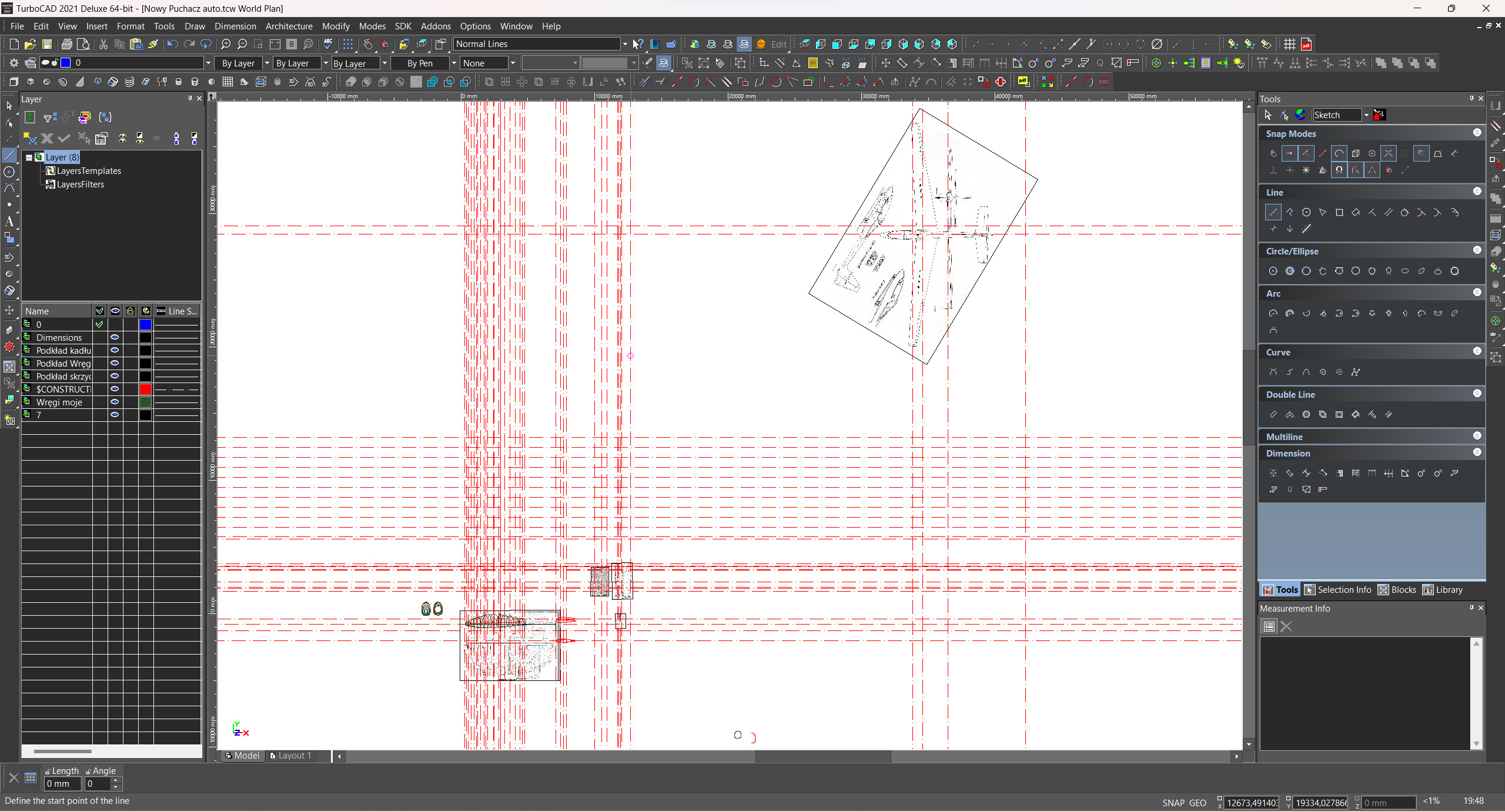

Post: 4 kwie 2023, o 20:56
Posty: 1753
Czas w CAD: 17 godzin
I w zasadzie to co zrobiłem w stateczniku pionowym i SK idzie w kosz.
Zrzut ekranu 2023-04-04 205310.png [ 370.06 KiB | Przeglądany 13806 razy ]
Post: 4 kwie 2023, o 22:51
Posty: 132
Nie przejmuj sie, czesto sie to zdarza. Jak od kilku dni siedze nad klapami do modelu PZL Wilk.
Post: 7 kwie 2023, o 12:31
Posty: 1753
No to prawda, cóż zrobić, krótka przerwa i trzeba rysować dalej ;) :lol:
