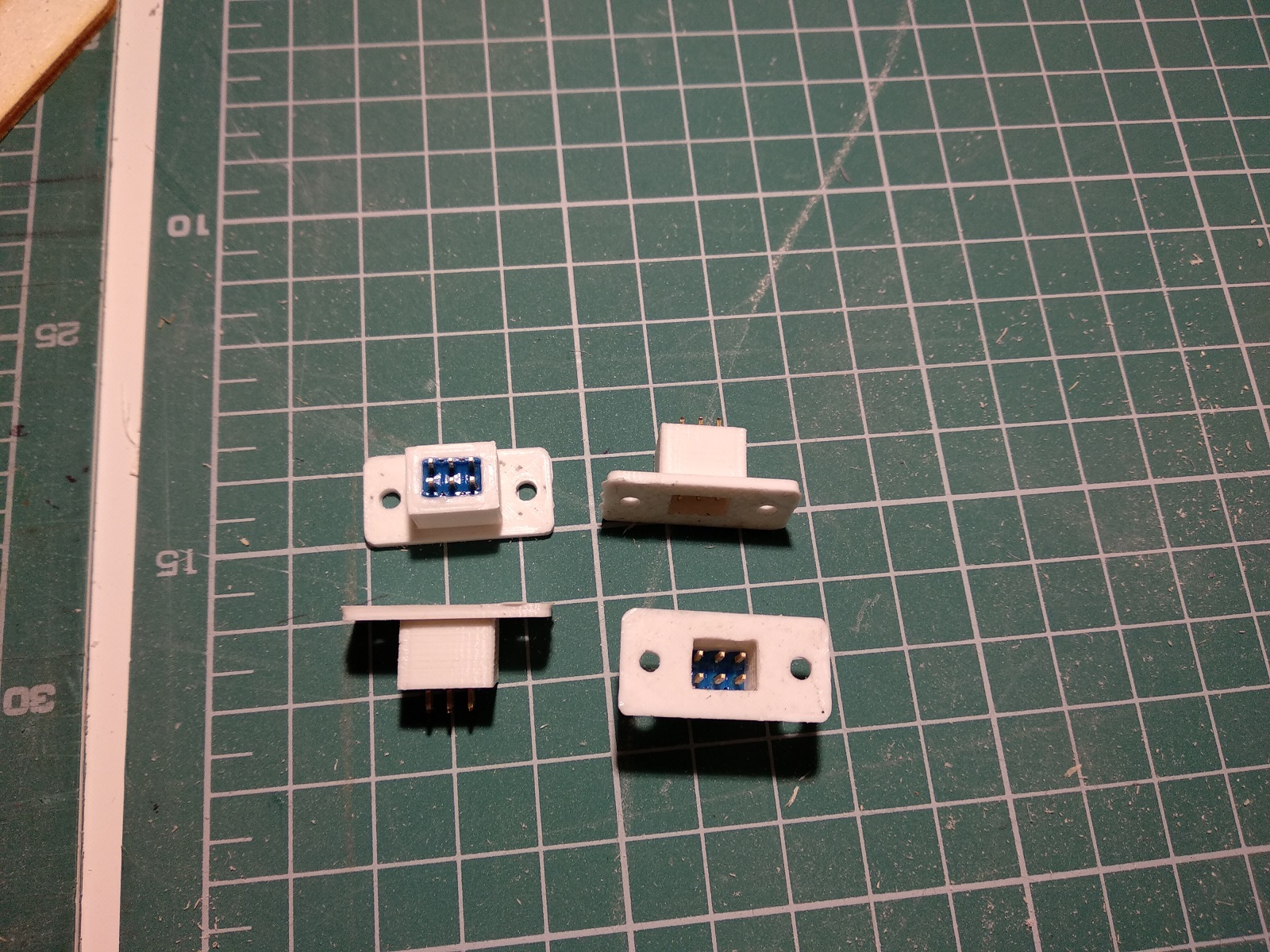

I w ten oto sposób zrobiłem sobie złącze do skrzydła, dwa kanały - lotki, hamulce.
IMG_20191126_201138.jpg [ 746.7 KiB | Przeglądany 6069 razy ]
Tu spakowany plik STL, do wydruku.
Ja drukowałem z PLA, 210 stopni stół 60.
Gniazdo_sterowania.zip [5.13 KiB]
Pobrany 211 razy

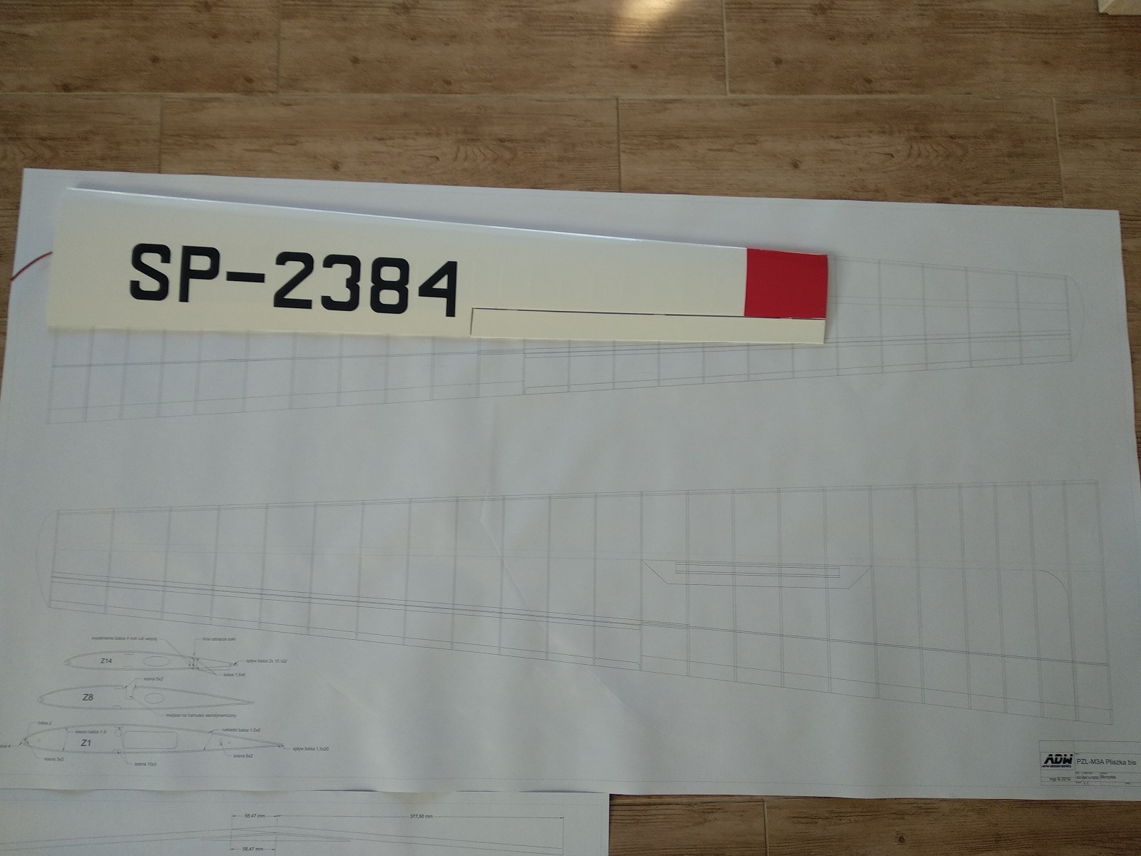

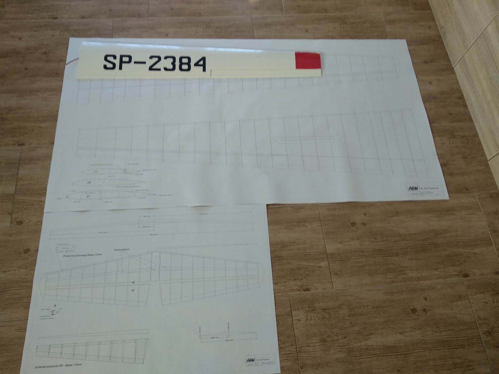

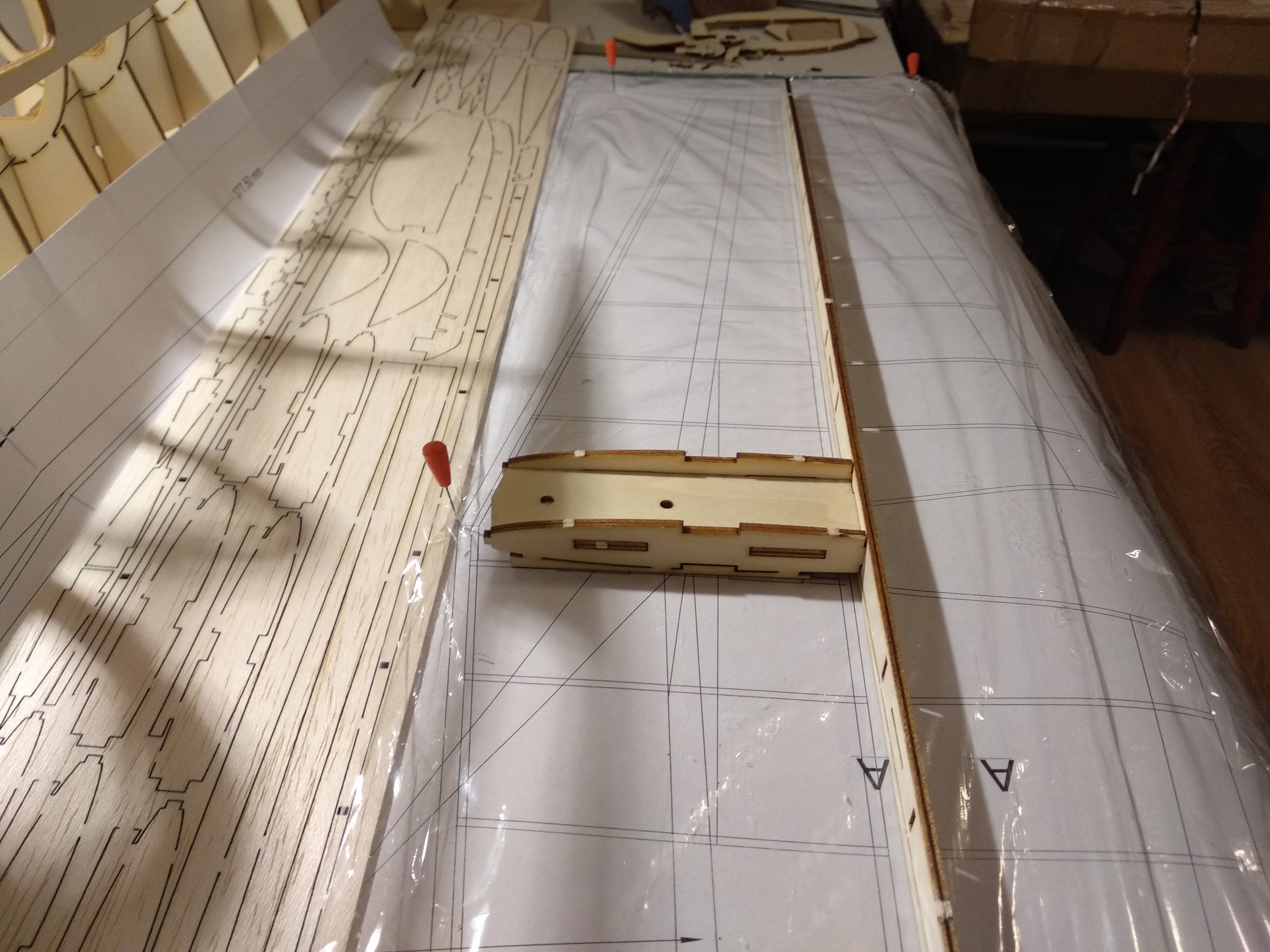

Plany gotowe, przymiarka do skrzydła Foki C, będzie kawał płata :lol: 8-)
IMG_20191130_122130.jpg [ 392.1 KiB | Przeglądany 6054 razy ]
IMG_20191130_122137.jpg [ 399.09 KiB | Przeglądany 6054 razy ]

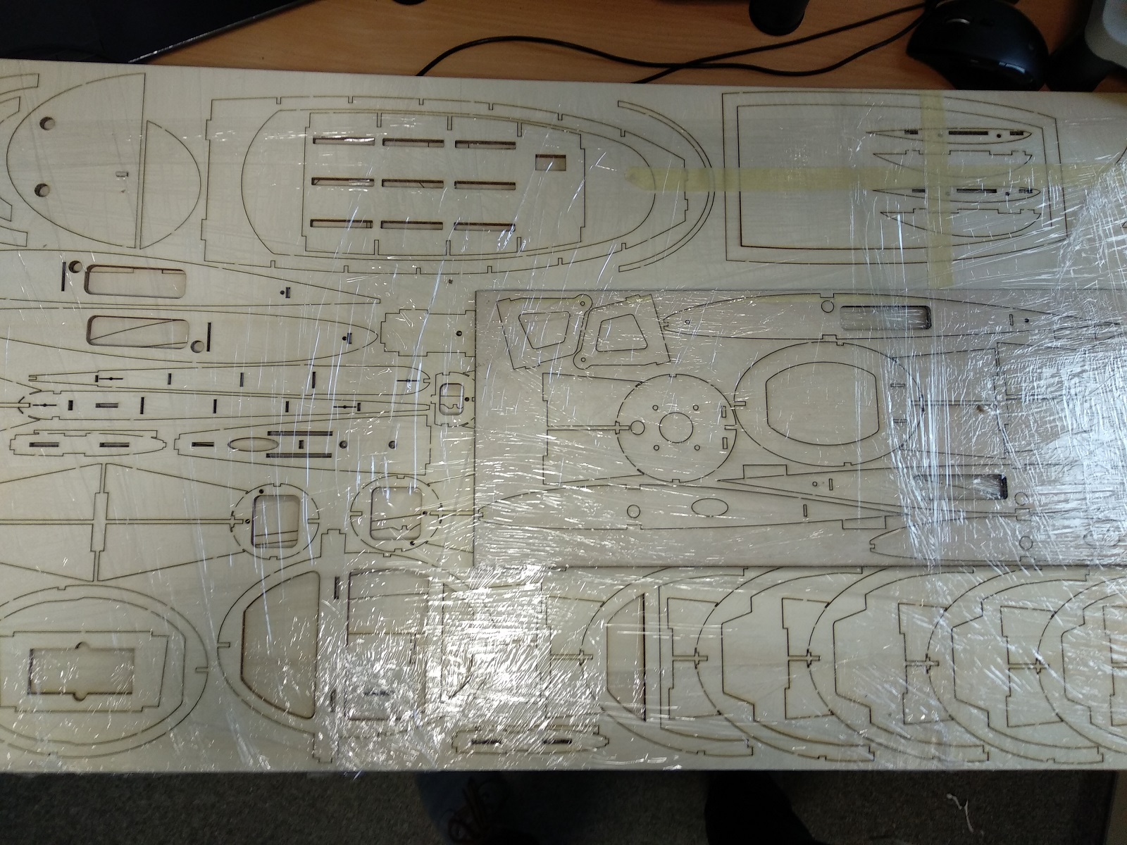

Formatki przyjechały, wstępnie wygląda to bardzo dobrze.

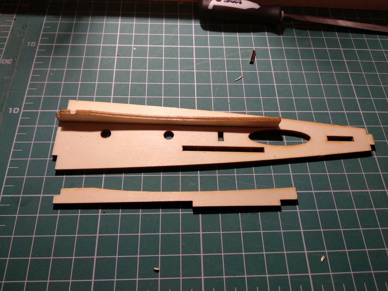

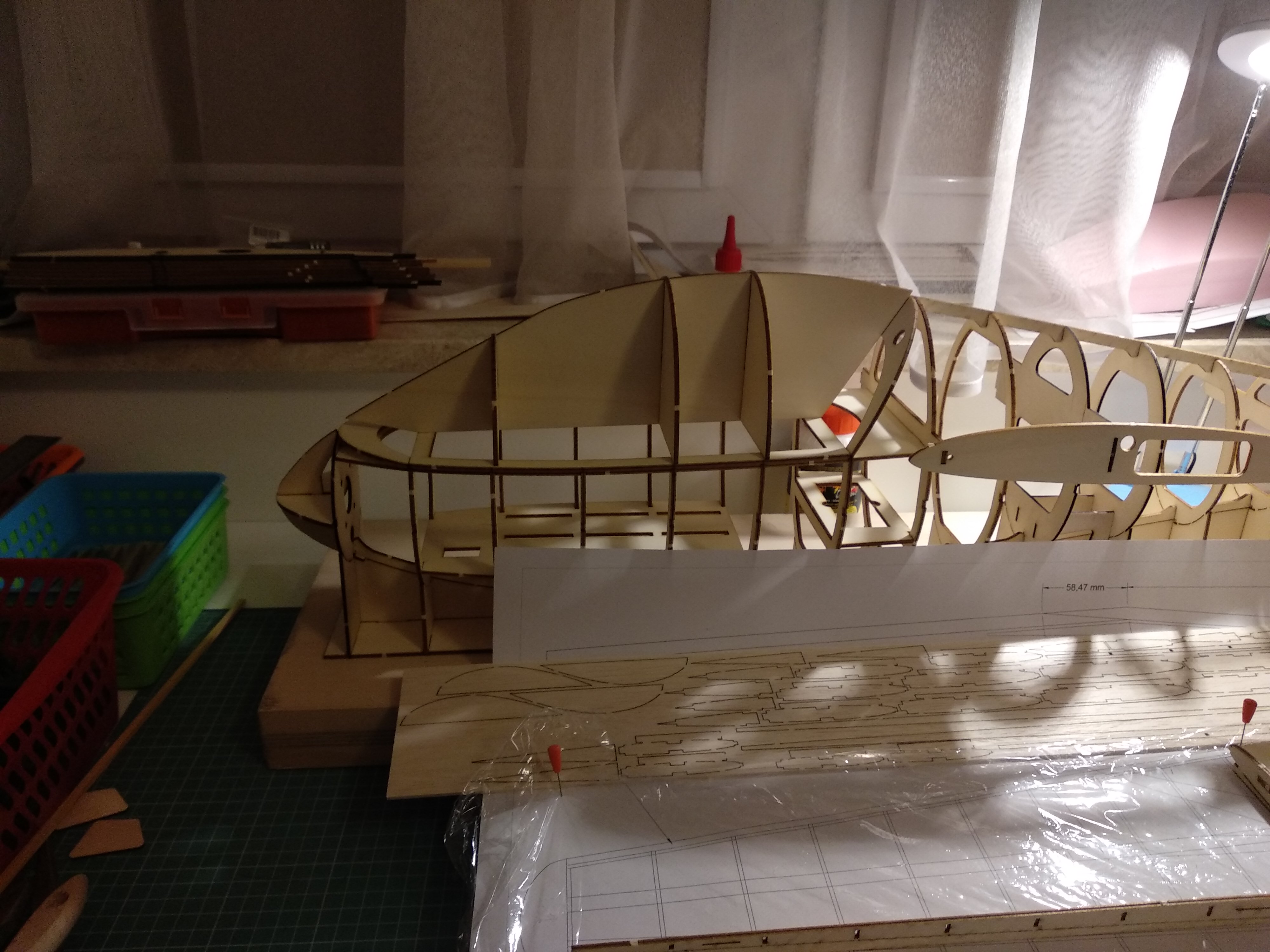

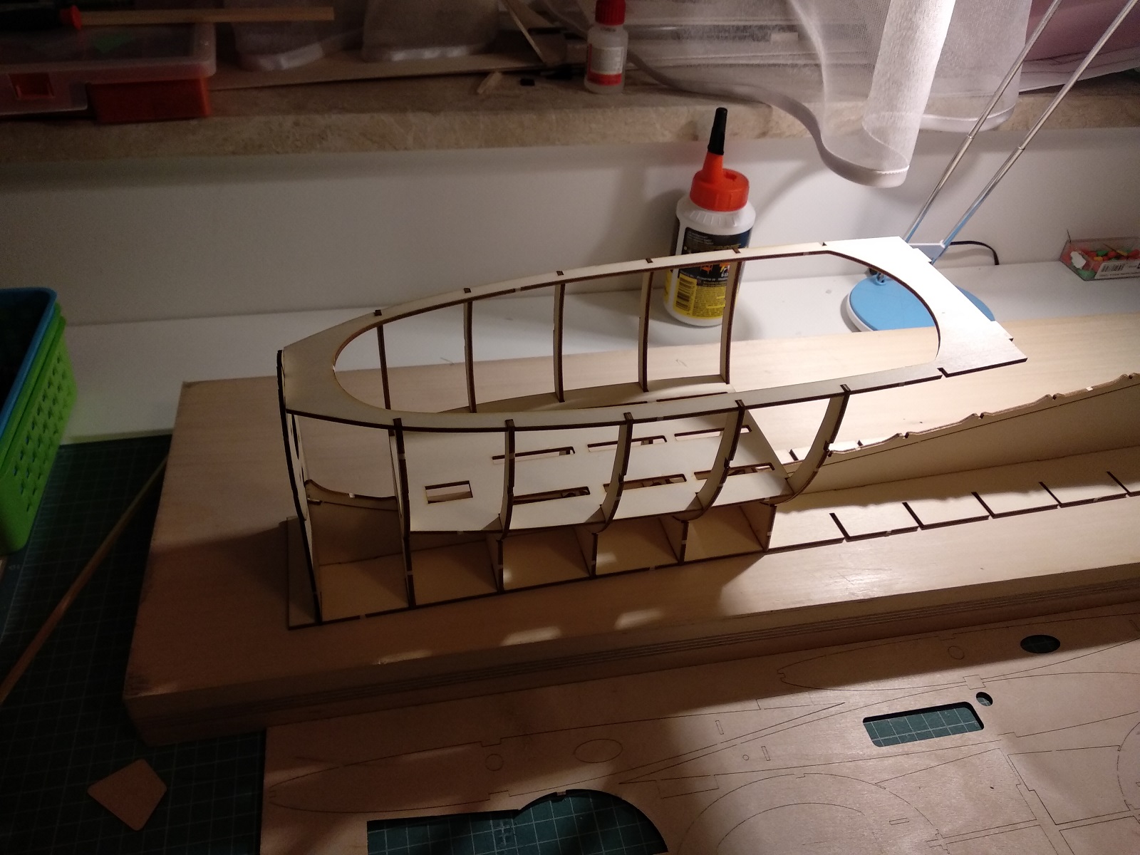

Ale do rzeczy, zacząłem od sklejenia podstawy i stępki.
IMG_20191202_153630.jpg [ 300.63 KiB | Przeglądany 5939 razy ]

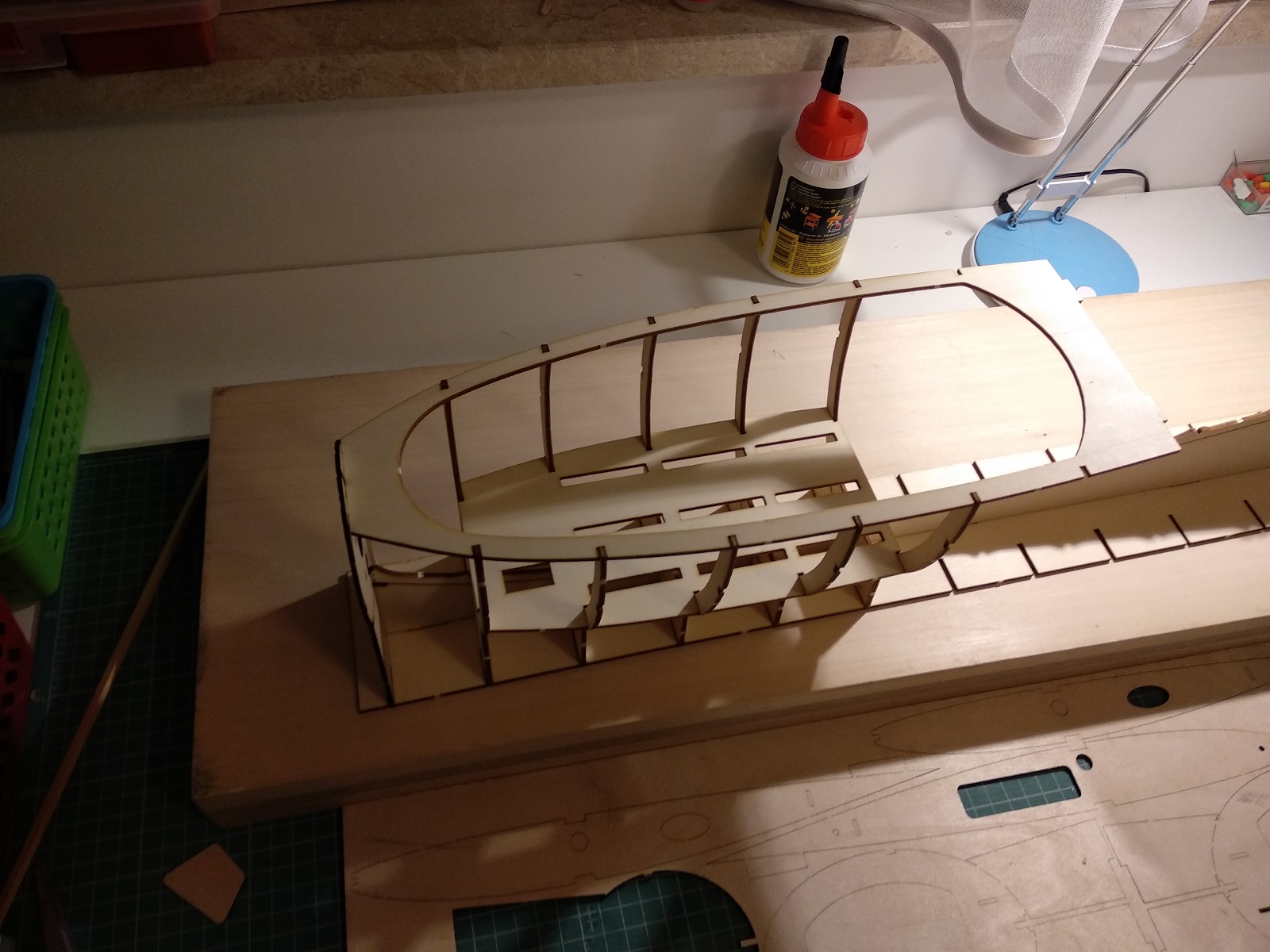

Potem zaczęło się składanie na sucho :lol:
IMG_20191202_162933.jpg [ 387.59 KiB | Przeglądany 5939 razy ]
IMG_20191202_162941.jpg [ 408.03 KiB | Przeglądany 5939 razy ]

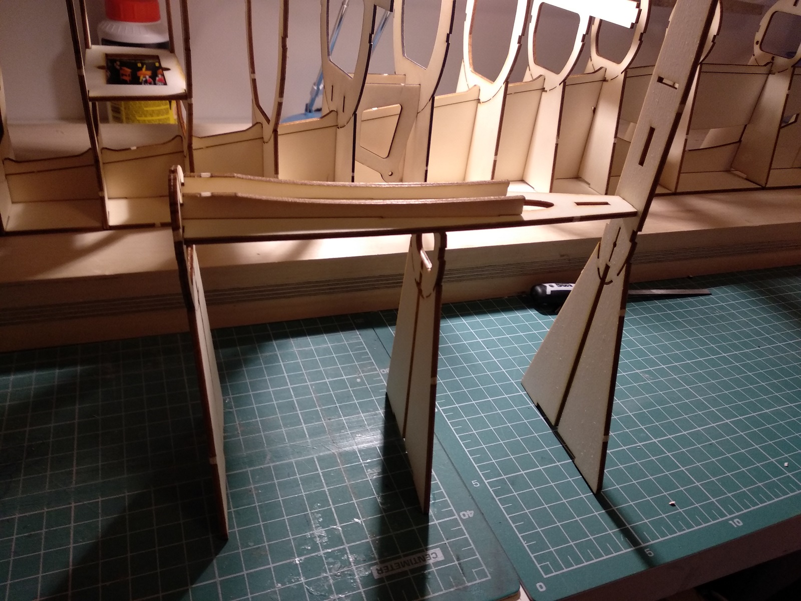

Zbliżenie na detal ogona - łoże poziomego
IMG_20191202_172201.jpg [ 621.1 KiB | Przeglądany 5939 razy ]
IMG_20191202_172237.jpg [ 497.79 KiB | Przeglądany 5939 razy ]
IMG_20191202_172307.jpg [ 524.99 KiB | Przeglądany 5939 razy ]

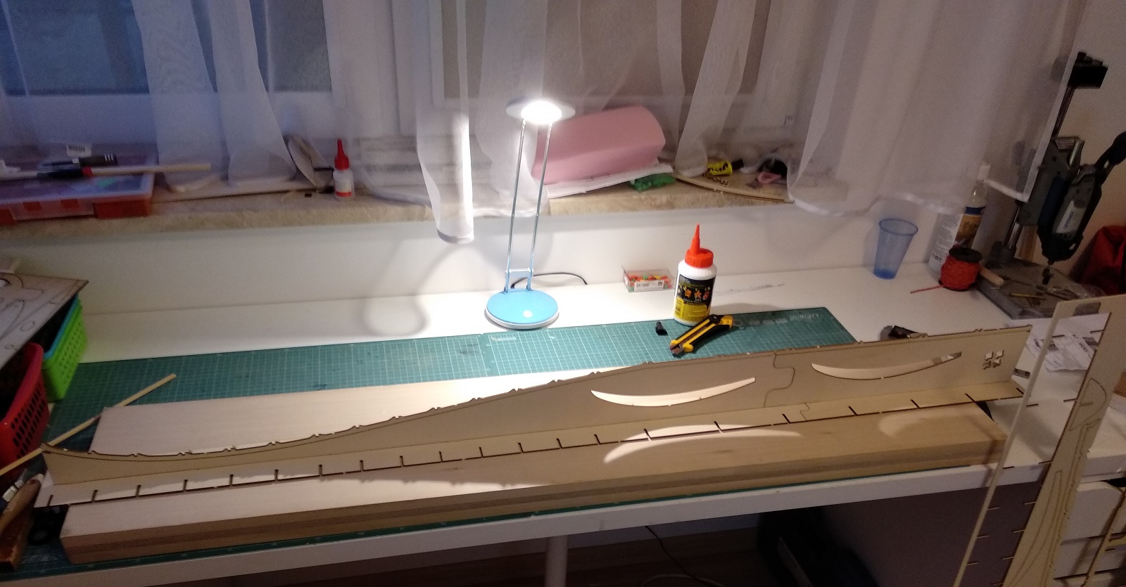

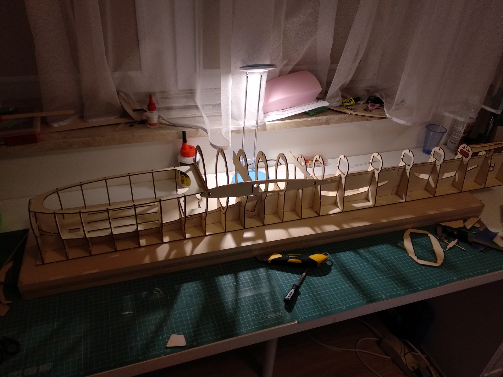

Ogólne zdjęcie kadłuba:
IMG_20191202_172633.jpg [ 460.18 KiB | Przeglądany 5939 razy ]

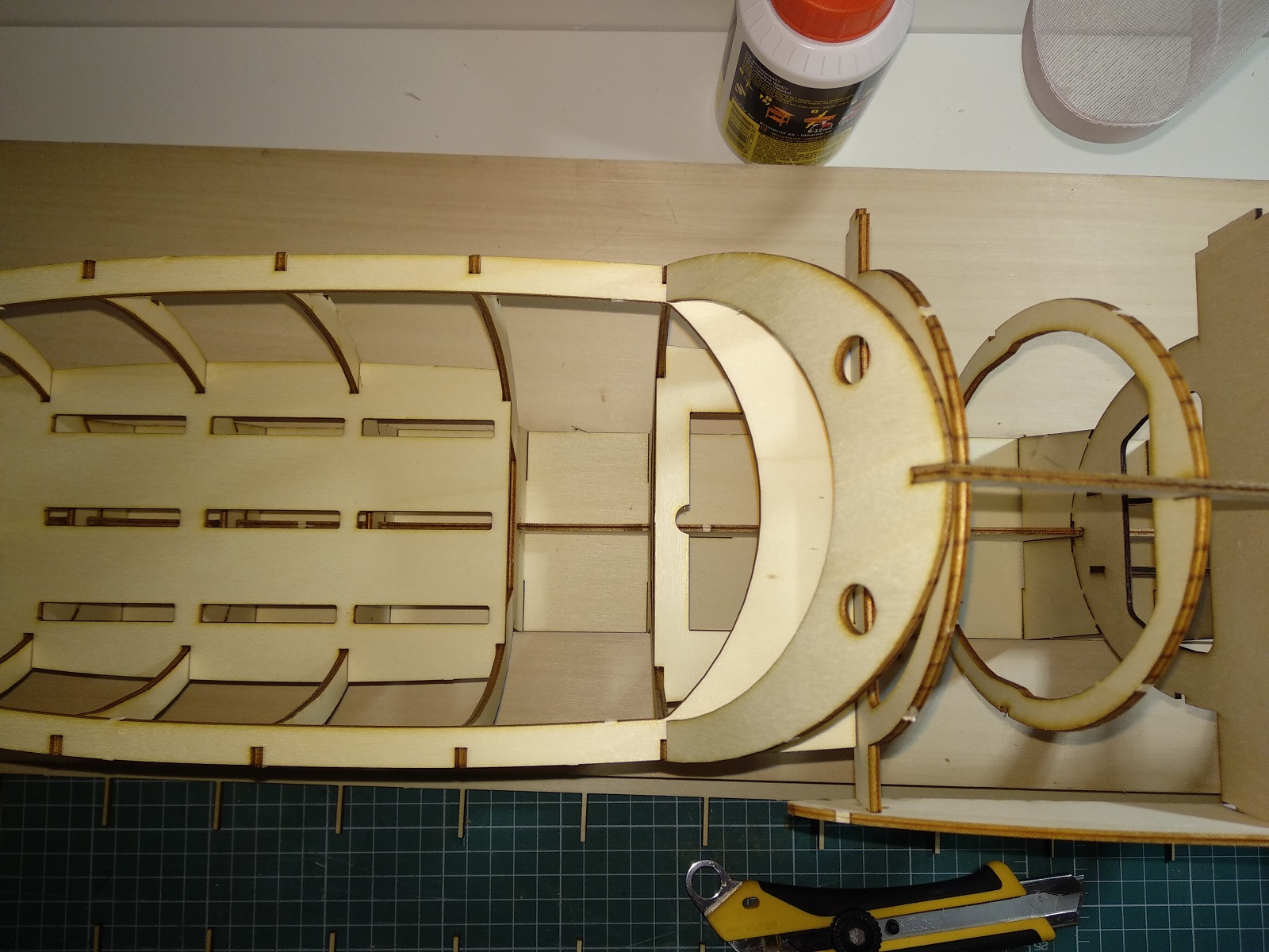

To pierwszy błąd, nie zauważyłem, że ramka przykrywa mi mocowanie serw.
IMG_20191202_175303.jpg [ 484.89 KiB | Przeglądany 5939 razy ]
Można przesunąć o jeden wcześniej, i dokleić listewki mocujące, ja zobaczę, jak już wzmocnię półkę i wytrasuję otwory na serwa, czy nie wystarczy zrobić otworu w półce na prowadzenie śrubokręta.
Widok, linii kabiny
IMG_20191202_183457_01.jpg [ 1.13 MiB | Przeglądany 5939 razy ]
IMG_20191202_183505_01.jpg [ 1.14 MiB | Przeglądany 5939 razy ]
