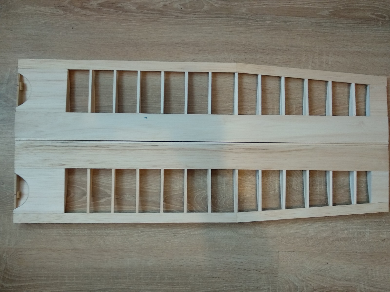

Skrzydła w zasadzie gotowe, zostało oszlifować natarcie i przykleić końcówki.
Tak się to prezentuje od spodu, przy żebrach nasadowych widoczne podcięcie by był dostęp do spinania ich razem.
IMG_20191013_102159.jpg [ 464.91 KiB | Przeglądany 3024 razy ]
Skrzydła ważą po 83 gramy każde.

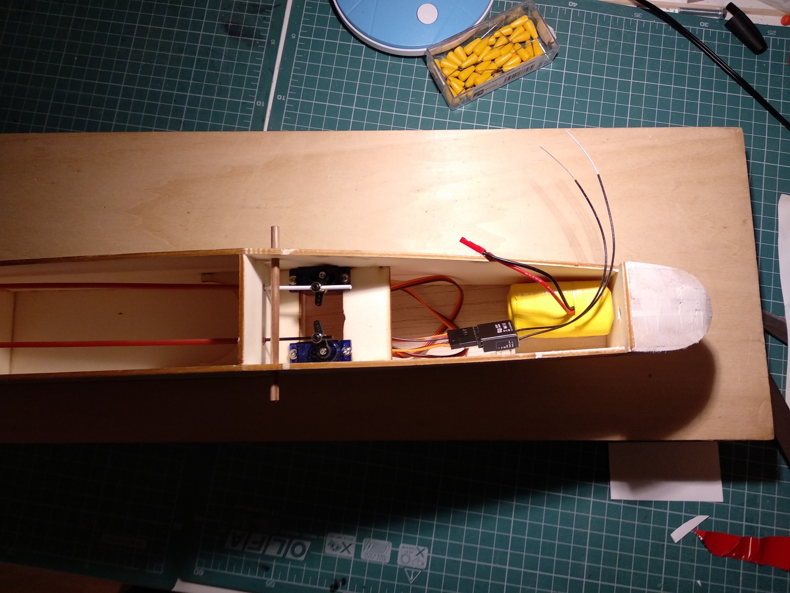

Mały postęp przy kadłubie - pojawiły się bowdeny :)
IMG_20191013_102223.jpg [ 543.16 KiB | Przeglądany 3024 razy ]

Kadłub prawie gotowy, dziś zamontowałem serwa i podłączyłem sterowanie SW, SK.
Przygotowałem też pakiet 4x NiMh Eneloop.
IMG_20191015_213539.jpg [ 464.12 KiB | Przeglądany 2915 razy ]

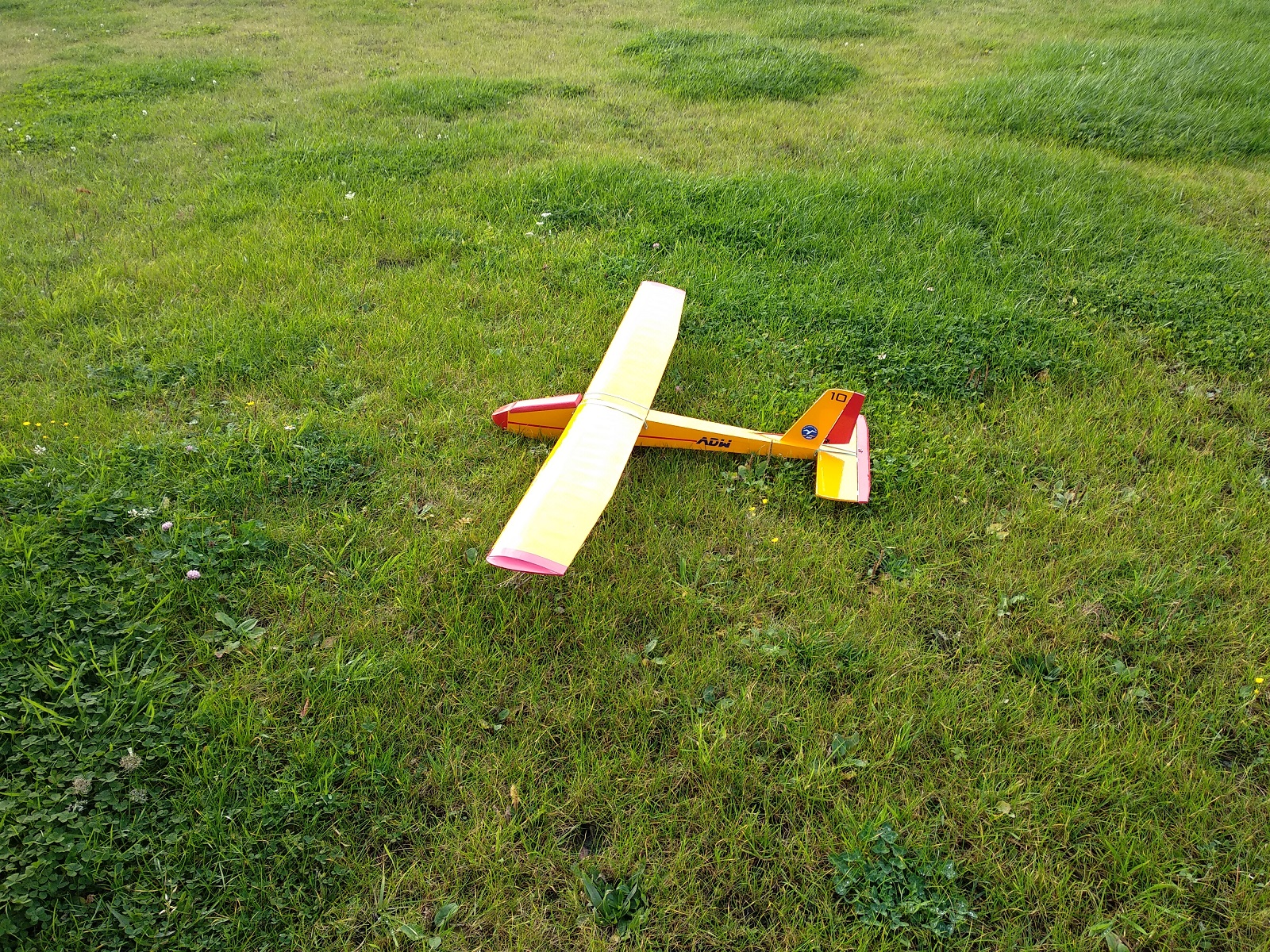

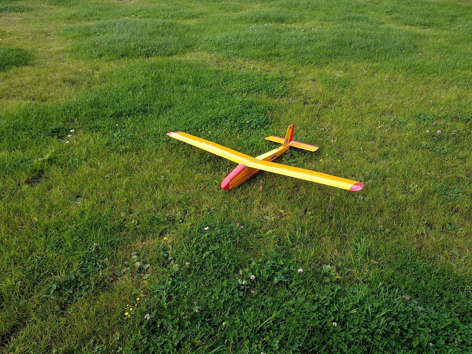

Dziś pogoda nie najgorsza, ciepło zero wiatru. Zapakowałem więc ekipę i pojechaliśmy na łąkę.
IMG_20191020_150208.jpg [ 1.24 MiB | Przeglądany 2756 razy ]
IMG_20191020_150410.jpg [ 1.27 MiB | Przeglądany 2756 razy ]
Rzut z ręki nawet udany
Pierwszy hol, no cóż za słaby naciąg na filmie tego nie zbyt widać, ale pod koniec, hol zawinął się wkoło statecznika stąd brutalne lądowanie.
Drugi hol już lepiej, choć chwasty przeszkadzały w nabraniu wysokości.
Jejku jak mi lotek brakowało :!:
Choć jak już tak na spokojnie myślę o tych lotach, to wydaje mi się, że model po prostu za bardzo się rozpędza.
Czekam na następną okazję, pod trymuję model i zobaczymy.
