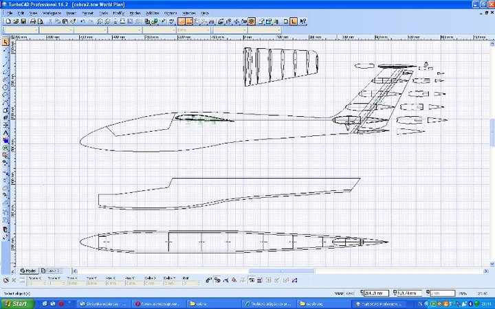

W okresie zimowym chcę sobie przygotować model na wiosnę. Zakochałem się w Cobrze i jeśli uda mi się przejść przez naukę Cada, zamierzam wymodelować makietę, półmakietę. Póki co brak umiejętności zarówno projektanckich jak i warsztatowych, a także opóźnienia naszego Cadowego instruktora :) zmuszają mnie do zrobienia hm... namiastki cobry :)

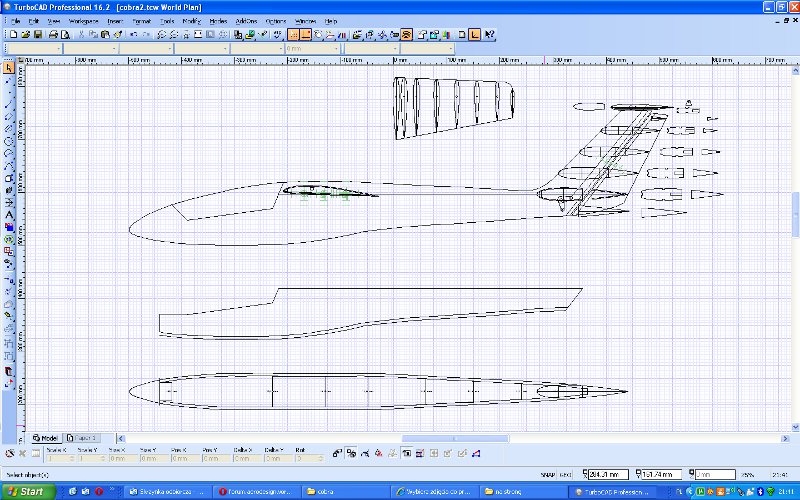

Projektuję ją w Cadzie od zera - jest to mój projekt wzorowany na rysunkach Cobry. Robię go w technologii kadłuba pudełkowego, więc będzie raczej kanciasty niż okrągły jak piękna Cobra.
Mój warsztat wygląda tak :)
cadlu.jpg [ 120.9 KiB | Przeglądany 3760 razy ]
Raczej projektuję sobie na bieżąco - jak coś potrzebuję to rysuję, drukuję. Oczywiście nie uniknąłem błędów początkującego - projektowanie bez uwzględnienia grubości materiału powoduje, że po wycięciu i złożeniu statecznika nie mam prostej krawędzi do doklejenia listwy natarcia :) ale następny raz już będę o tym pamiętał. Teraz czeka mnie dokończenie projektu i cięcie płytowego statecznika poziomego. Wymyśliłem sobie - oczywiście przy wydatnej pomocy googla zawieszenie na platformie i napęd na łożyskach. Nie mogę się doczekać kiedy zacznę budować ten element. Ciekawe czy będzie sukcesem, czy porażką.

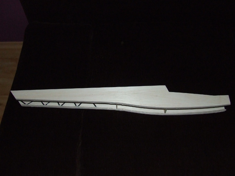

Póki co mam wyciętą i wstępnie sklejoną skrzynkę kadłuba -

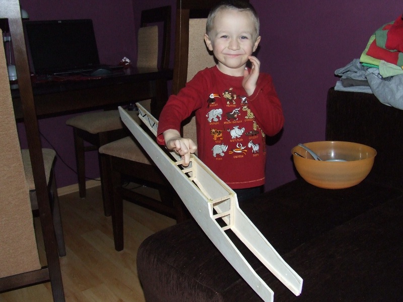

A tu mój pomocnik :)
dscf1033i.jpg [ 142.9 KiB | Przeglądany 3760 razy ]
w części ogonowej płaskownik węglowy - zapewne dla mojego spokojnego sumienia niż w celu konkretnym :)

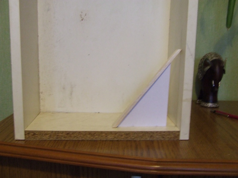

Ze starej szuflady zrobiłem szablon
dscf1035v.jpg [ 122.06 KiB | Przeglądany 3760 razy ]
w którym powstał pancerny pionowy :)

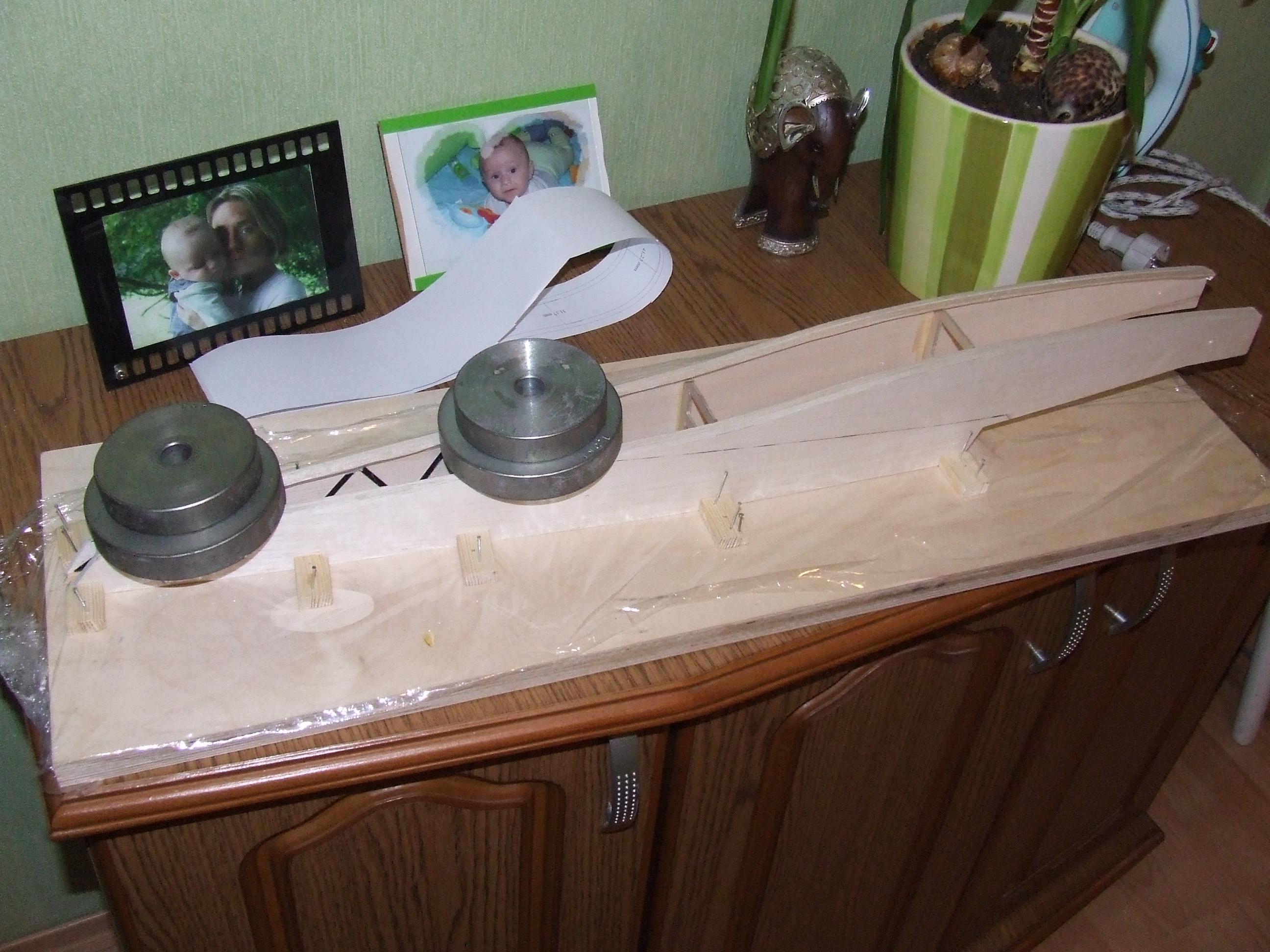

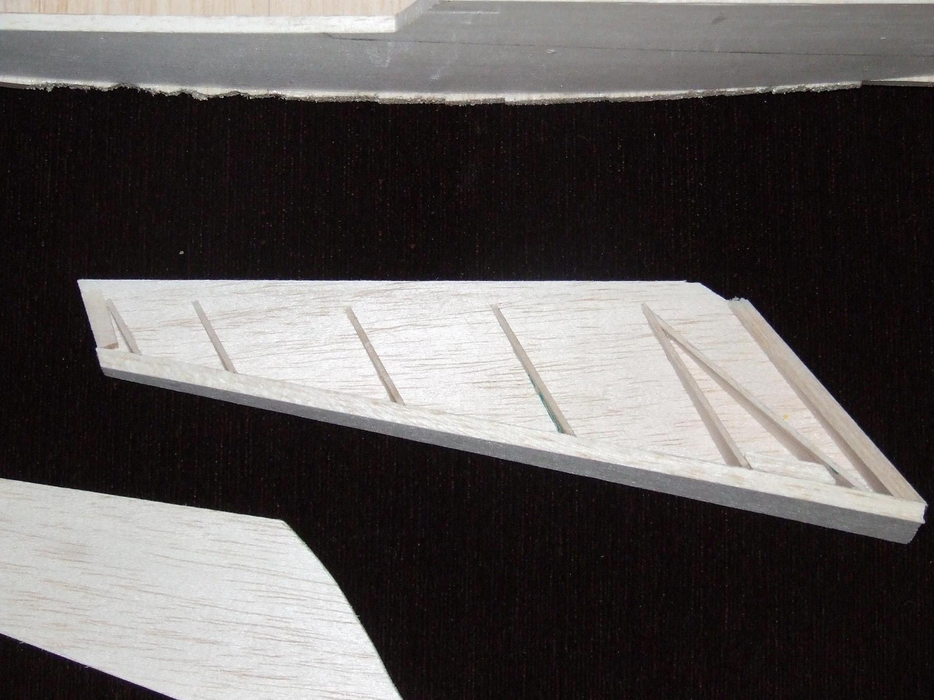

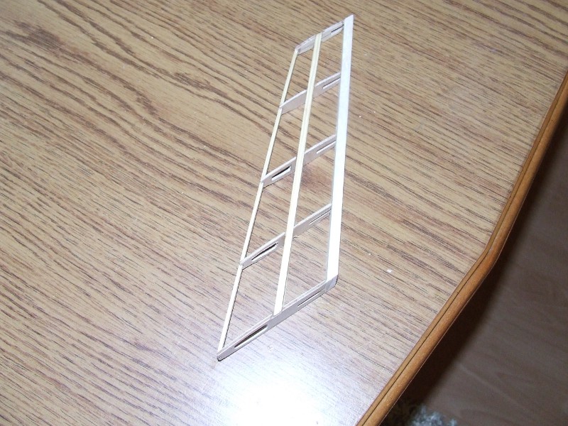

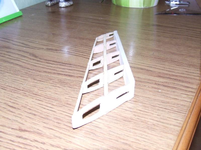

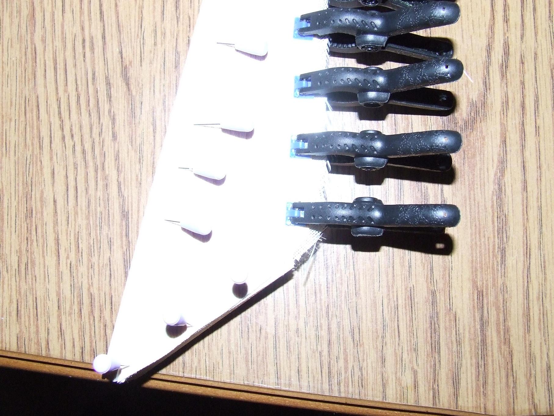

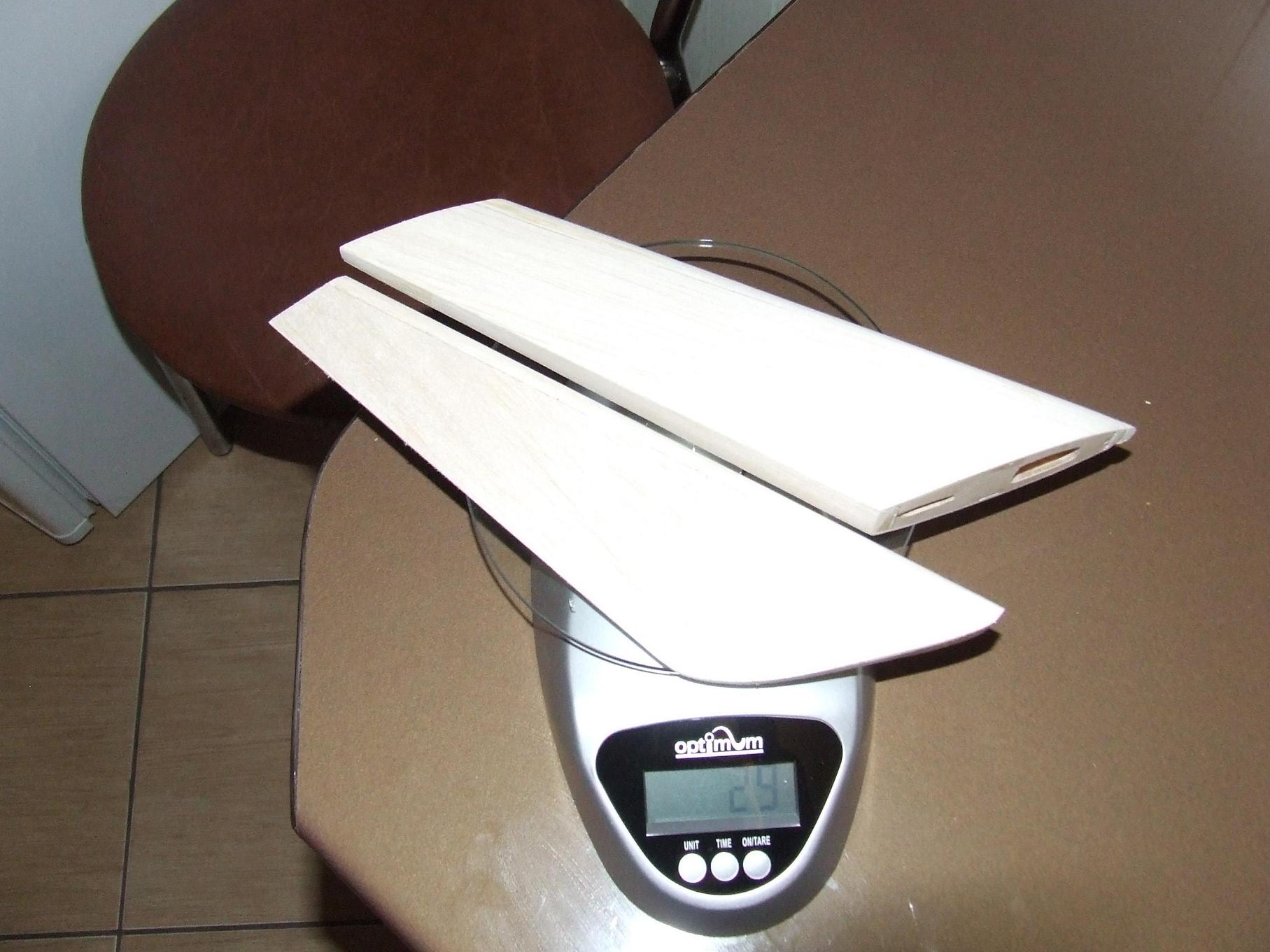

Trochę postępów. Nie wiem jak mam ustawić aparat, żeby robił ostre zdjęcia balsy - z lampą prześwietla, bez - beznadzieja. Muszę coś poustawiać. Póki co - takie zdjęcia.
Klejenie pionowego, żadna tajemnica - żeberka, listwa czołowa, zamknięte kesonami, spływ steru wzmocniony paskiem tkaniny. teraz już wyszlifowane, czekają na zawiasy i mechanizm poziomego. Statecznik pionowy ze sterem póki co waży 29 g. Jak dla mnie nie jest to dużo zważywszy technikę wykonania i rozmiar tego elementu :)

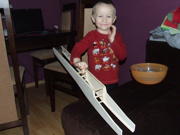

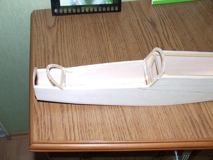

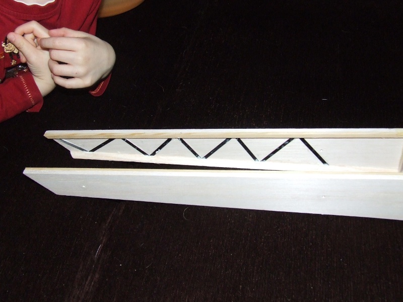

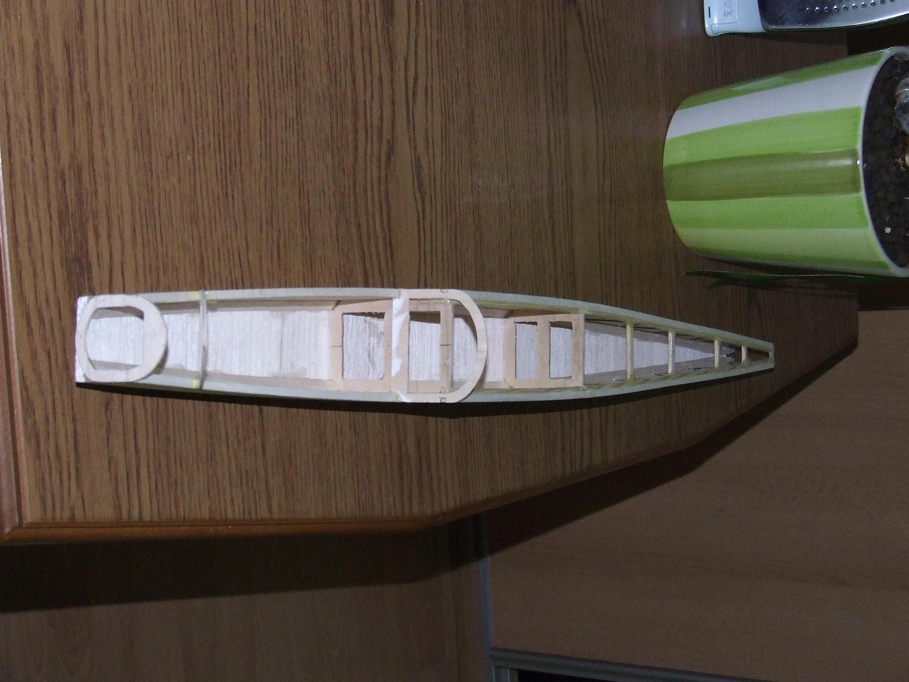

Do kadłuba dorobiłem wręgi kabinkowe - parami - na kadłub i lustrzany egzemplarz na kabinkę. Mały strzał w stopę - ta przednia utrudni mi dopasowanie styrodurowego wypełnienia. Ale dam sobie z tym radę :)
dscf1080xn.jpg [ 331.07 KiB | Przeglądany 3760 razy ]
dscf1081v.jpg [ 270.52 KiB | Przeglądany 3760 razy ]
To tyle. Teraz centropłat - mam już wycięte żeberka nasadowe - trochę ryzykuję z grubością - 2mm. I wielka zagadka - mechanizm steru wysokości.
